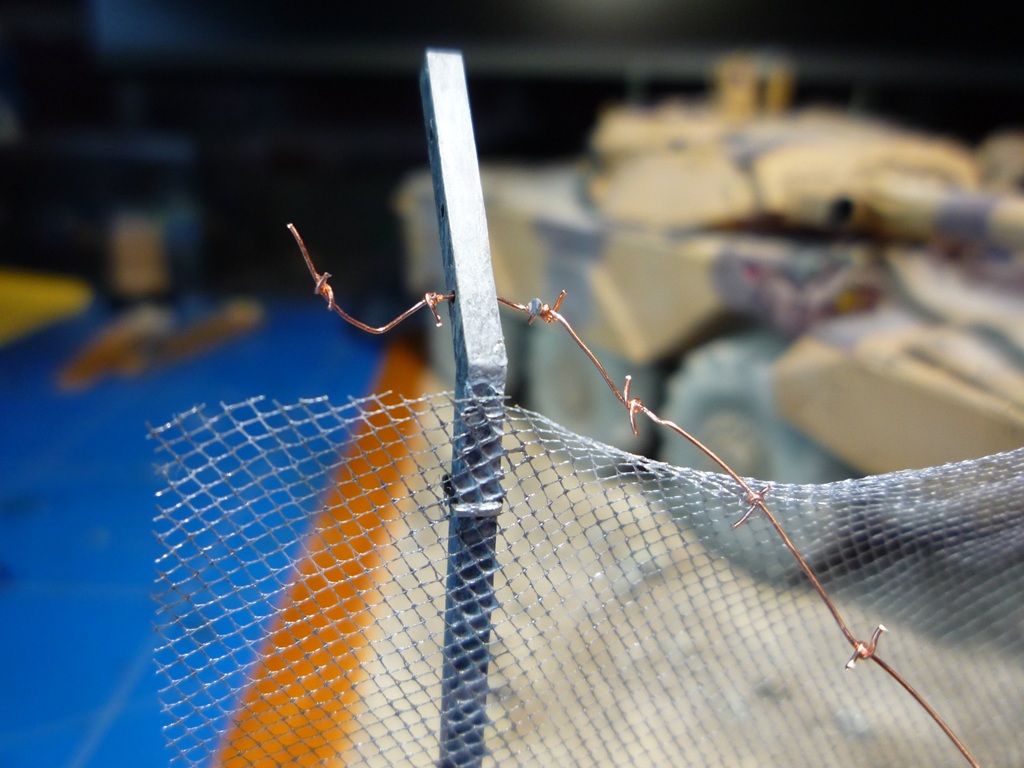

J'ai commencé à réaliser le fils de fer barbelé de la clôture en utilisant du fin fil de cuivre. Les picots sont réalisés grâce à des chutes enroulées autour du fil principal puis coupées à la bonne longueur. Pour l'instant, il n'est pas fixé à sa place définitive.
C'est long et fastidieux, encore 2 à faire... A bientôt pour la suite!

Extraordinaire, ce barbelé fait maison!! :H :H :H :H :H :N :N :N :N :N

Long et fastidieux je viens bien te croire... Mais quel résultat :H :H :H :H

J'ai oublié de préciser que je n'avais pas encore peint ce barbelé, ce sera fait une fois que les 2 autres seront terminés.

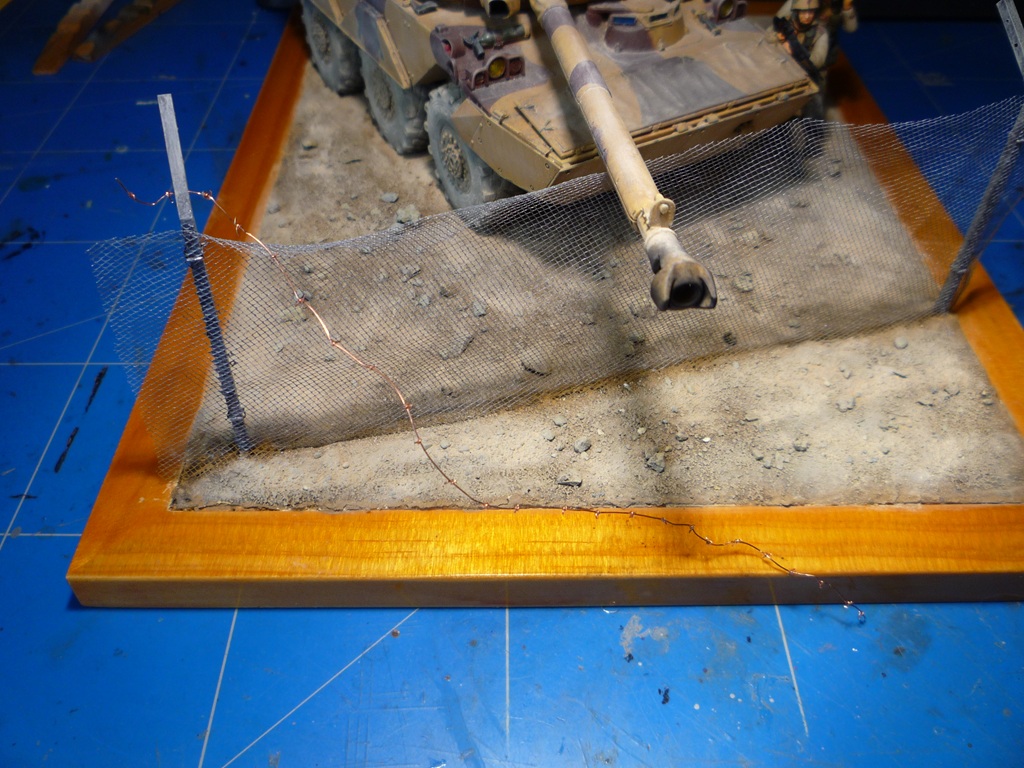

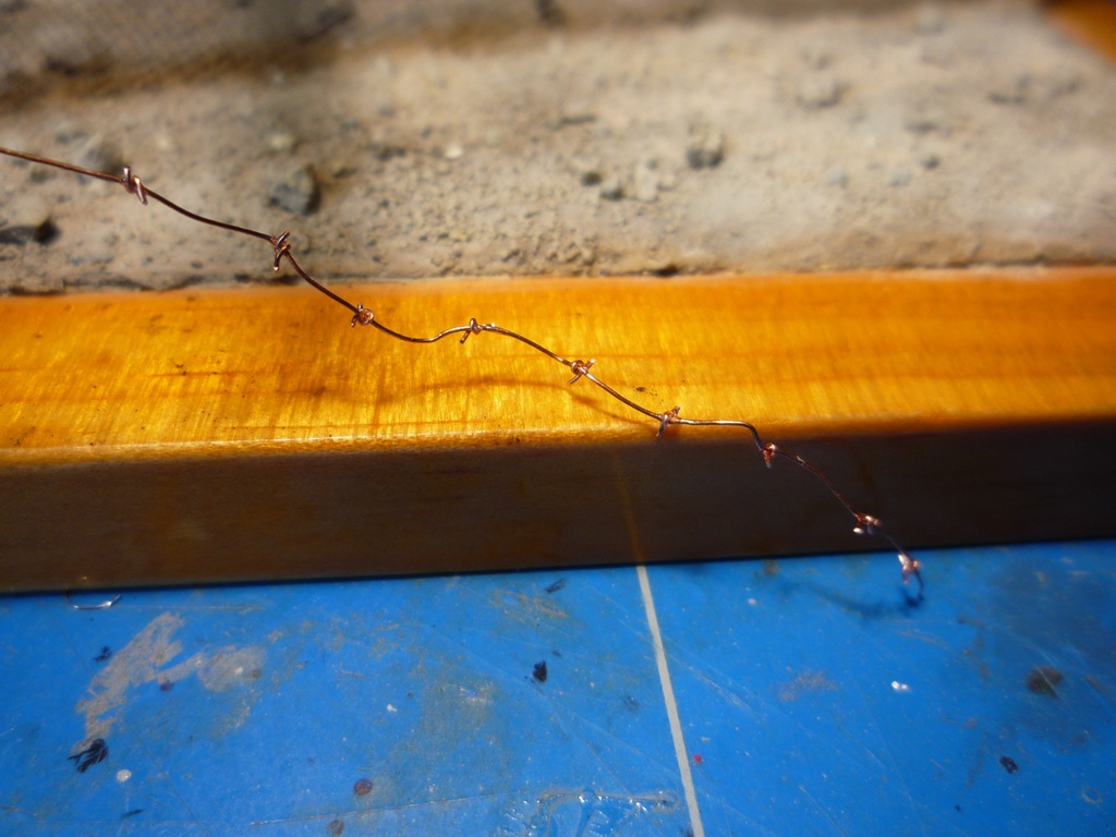

Cela aura été long mais les barbelés sont terminés, il m'a fallu 01H30 de boulot par fil barbelé pour réaliser les picots... Un petit coup de peinture alu par la suite et voilà!
J'en ai représenté un reposant en partie sur le sol, décroché par le passage du canon du char.

Que dire pour ce travail fastidieux et réaliste :H :H :H :H :H :H :H

Vraiment une réussite ces fils barbelés 👏👏👏👍👌💪

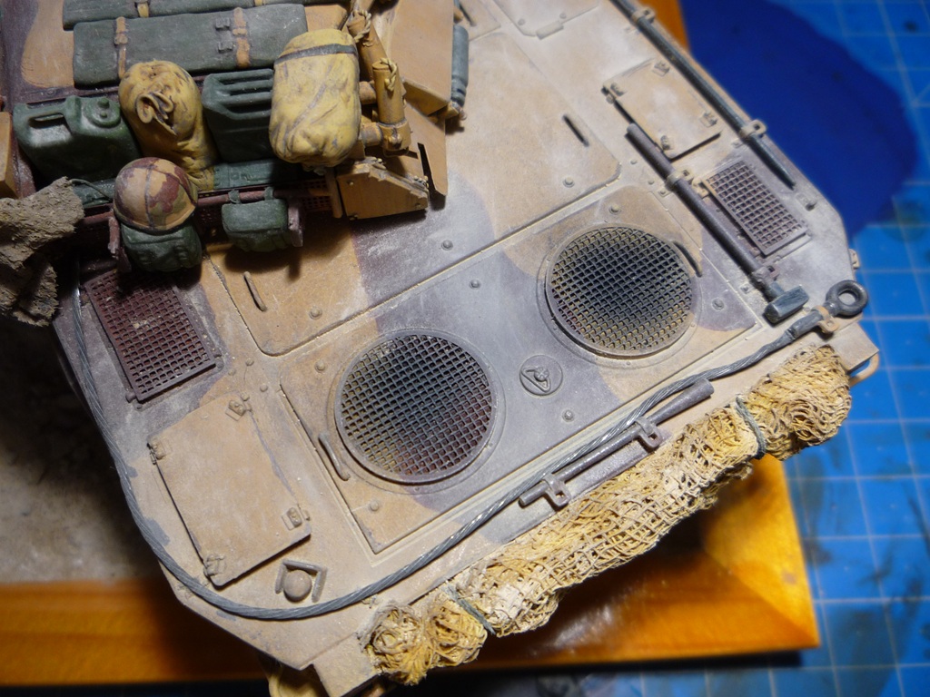

Le câble est en place et patiné.

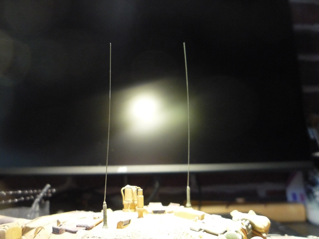

Les antennes sont branchées, elles sont réalisées en fibre optique, récupérée sur une intervention pour chute de câble. Au départ, on partait avec le FPT pour chute de câbles électriques, en faisant la reco avec le chef d'agrès, on s'aperçoit finalement que c'est un câble télécom qui est tombé après qu'une voiture, qui a pris la fuite, ait sectionné un poteau...
Quand je me suis aperçu que c'était de la fibre optique, j'en ai coupé un morceau d'une vingtaine de centimètres, j'avais lu sur un forum que c'était parfait pour représenter les antennes au 1/35° :mrgreen: :mrgreen:

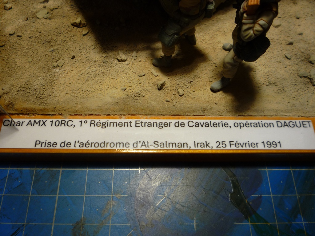

L'étiquette de présentation du diorama est collée à sa place.
Le diorama est terminé, je fais des photos en extérieur dès que le soleil revient, pour l'instant on est sous les orages, puis ce sera la fiche!
