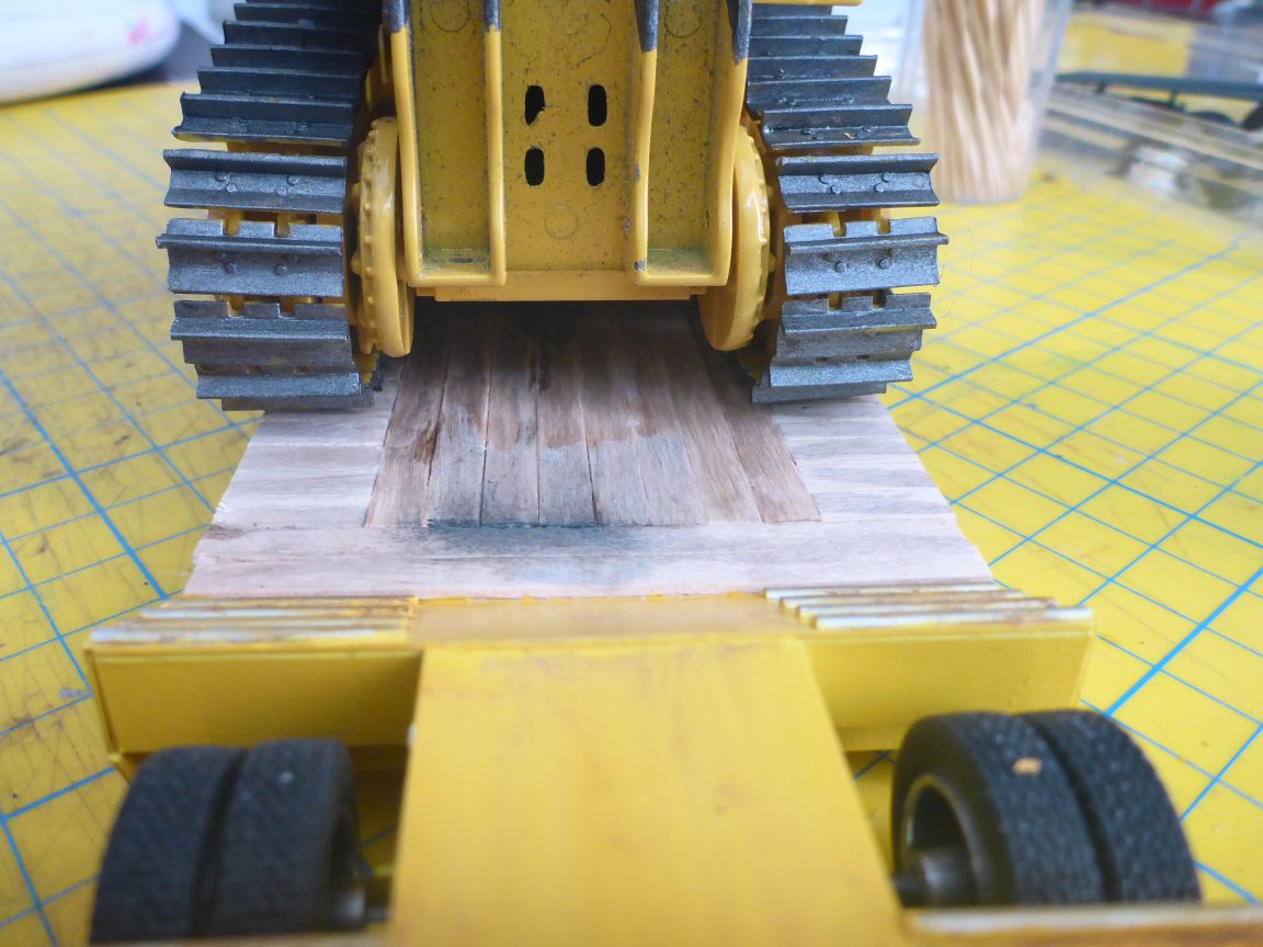

Le plancher est prêt, il me restera à faire le morceau entre les roues après avoir vernis la remorque
Je n'ai pas traité la partie arrière et la fixation des rampes d'accès de la même manière... Celles-ci seront posées sur le plateau et non à poste en permanence

J'ai repeint mes jantes en alu mat ce qui me semble plus conforme à la réalité
Et j'ai attaqué la mise en peinture des détails

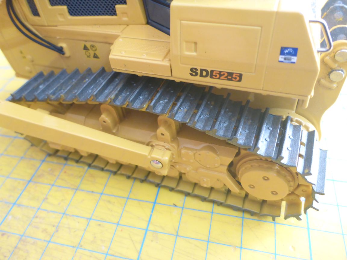

Décapage de la lame pour lui donner son aspect d'usage
Peinture de la face externe des maillons des chenilles dans le même objectif (Tout est riveté, impossible de démonter le dozer pour travailler les pièces une à une)
Une fois posé sur la remorque cela devrait faire un ensemble réaliste
