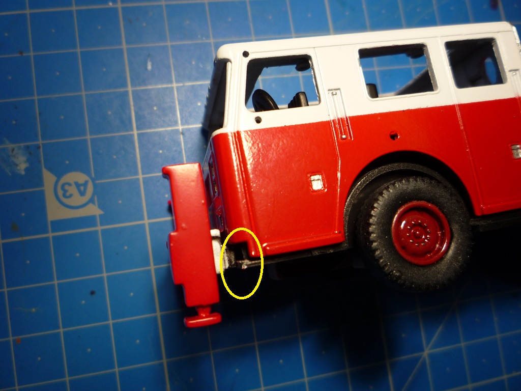

Je bloquais sur ma Tower Ladder 7 car je m'étais rendu compte que j'avais un décroché disgracieux sur les 2 coins inférieurs avants et le pare choc ne le cachait pas du tout. Je ne voyais pas comment combler cet endroit de façon propre et sans gâcher le travail déjà accompli. Vous pouvez voir la zone entourée en jaune.

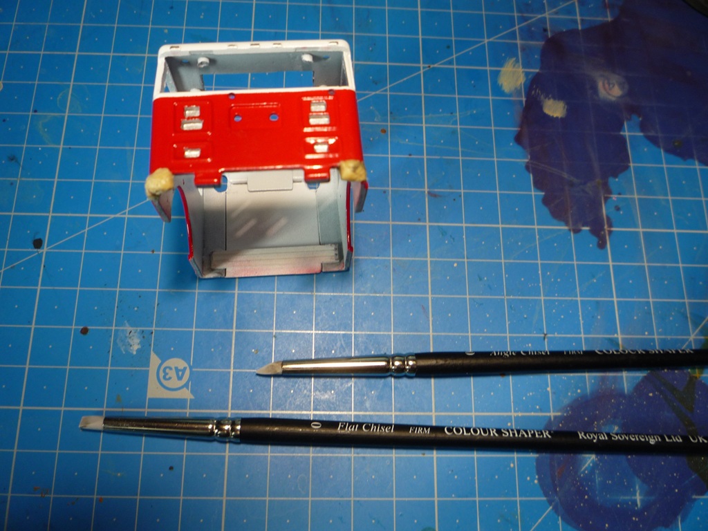

Cela se présente en 2 parties qu'il vaut mélanger à part égale.

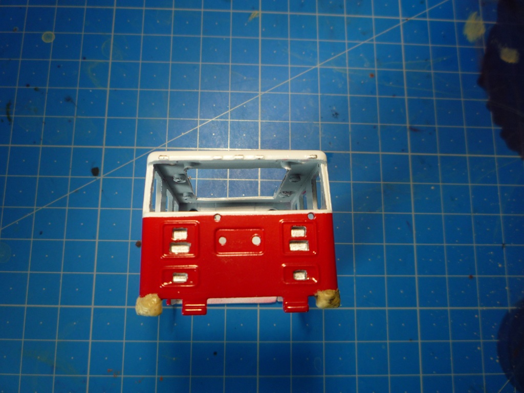

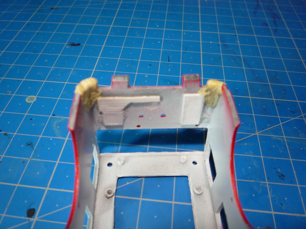

Mes boudins du Putty réalisés, je les ai mis en place aux endroits concernés puis je les ai modelé grossièrement à l'aide de pinceau en silicone. Le putty colle naturellement sur la surface où on le pose, il n'est donc pas nécessaire d'employer de colle mais, pour augmenter la surface d'adhérence et ne pas risquer de la casse par la suite, j'ai modelé le produit également sur l'intérieur de la cabine.

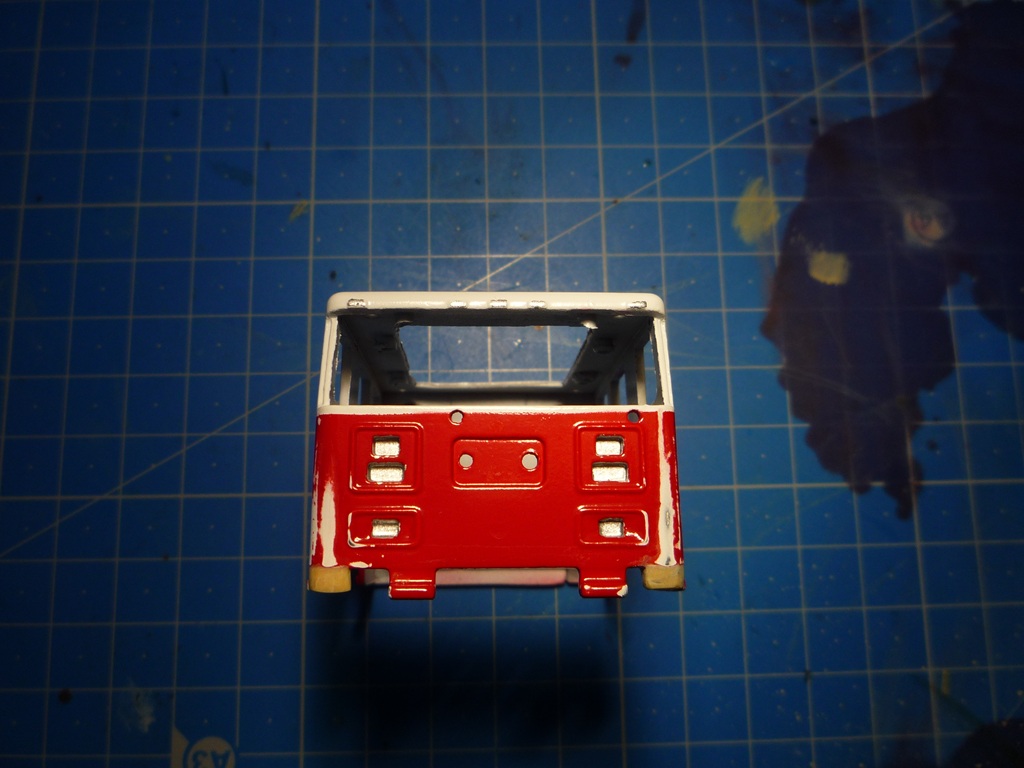

Après 24H00 de séchage, j'ai poncé le putty et mis en forme pour que cela corresponde bien aux contours de la carrosserie. Cela se ponce tout seul, un vrai bonheur, voilà ce que cela donne une fois prêt à partir en peinture.

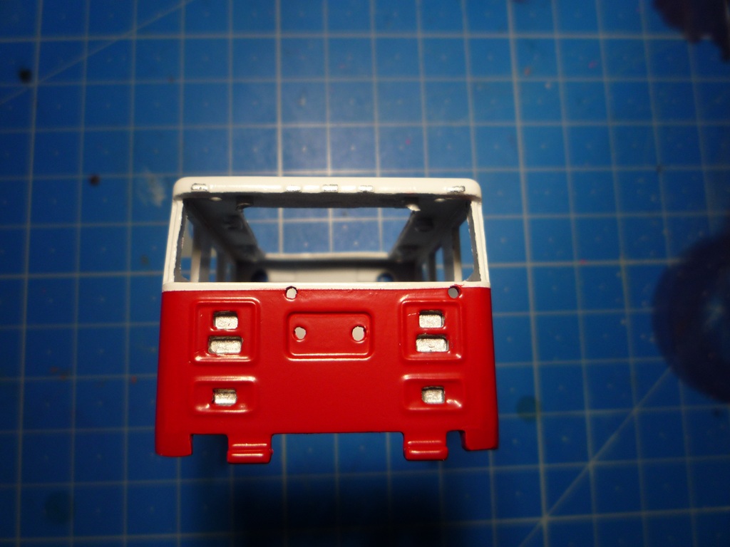

Une fois la cabine bien nettoyée, masquage du blanc et de l'alu.
Petit passage d'apprêt pour égaliser la carrosserie en rouge puis peinture rouge en bombe et voilà ce que cela donne! J'ai juste un petit trou à gauche à reprendre mais vraiment pas grand chose.
