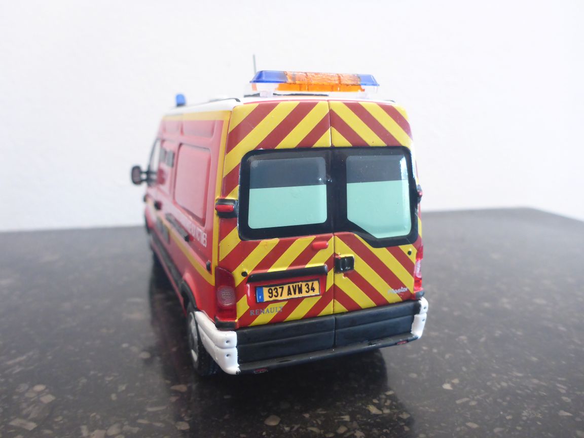

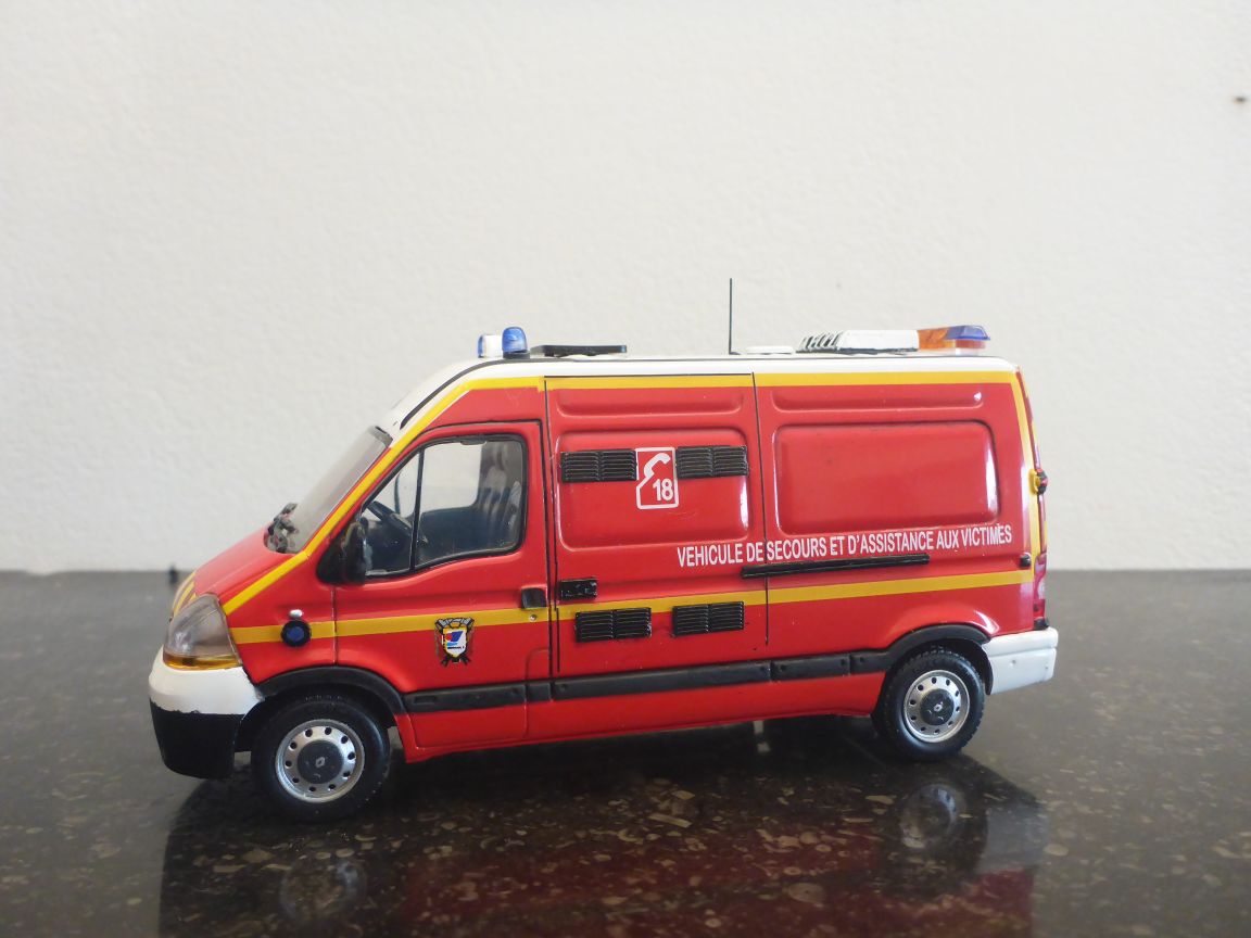

Modèle : Renault Master II Ph2 VSAV GIFA Lodève 2006
* Fabricant : Eligor (Beaucoup) Nem's (Un peu)
* Nombre de pièces :
* Pour : Un modèle de Lodève de l'époque du CSP - Véhicule mis en service à Lodève le 1/12/2006

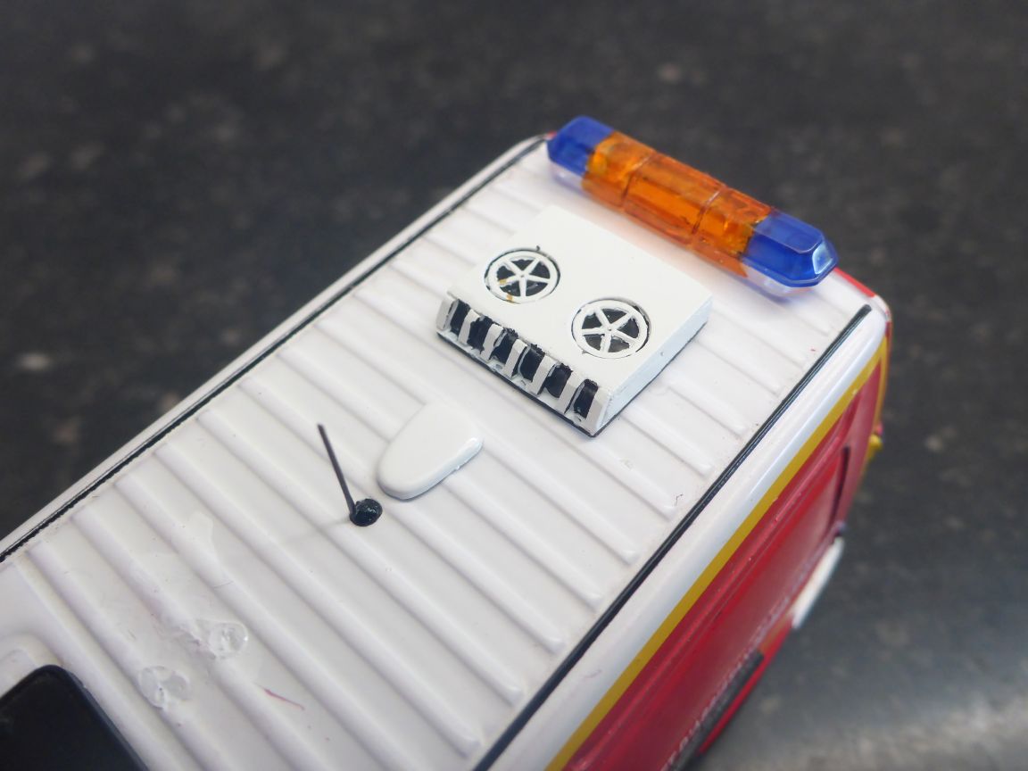

* Contre : L'antenne qui est positionné 1cm trop en arrière
* Description :
A partir du modèle Eligor, une "petite" adaptation pour conserver les zébras de la face arrière
Un FAF qui se complique au fur et à mesure de sa réalisation... comme d'habitude :D

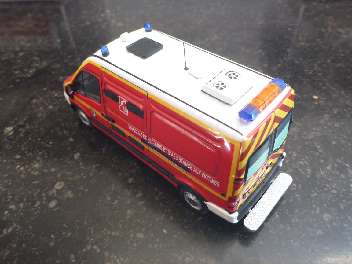

Les travaux en quelques vues de détail

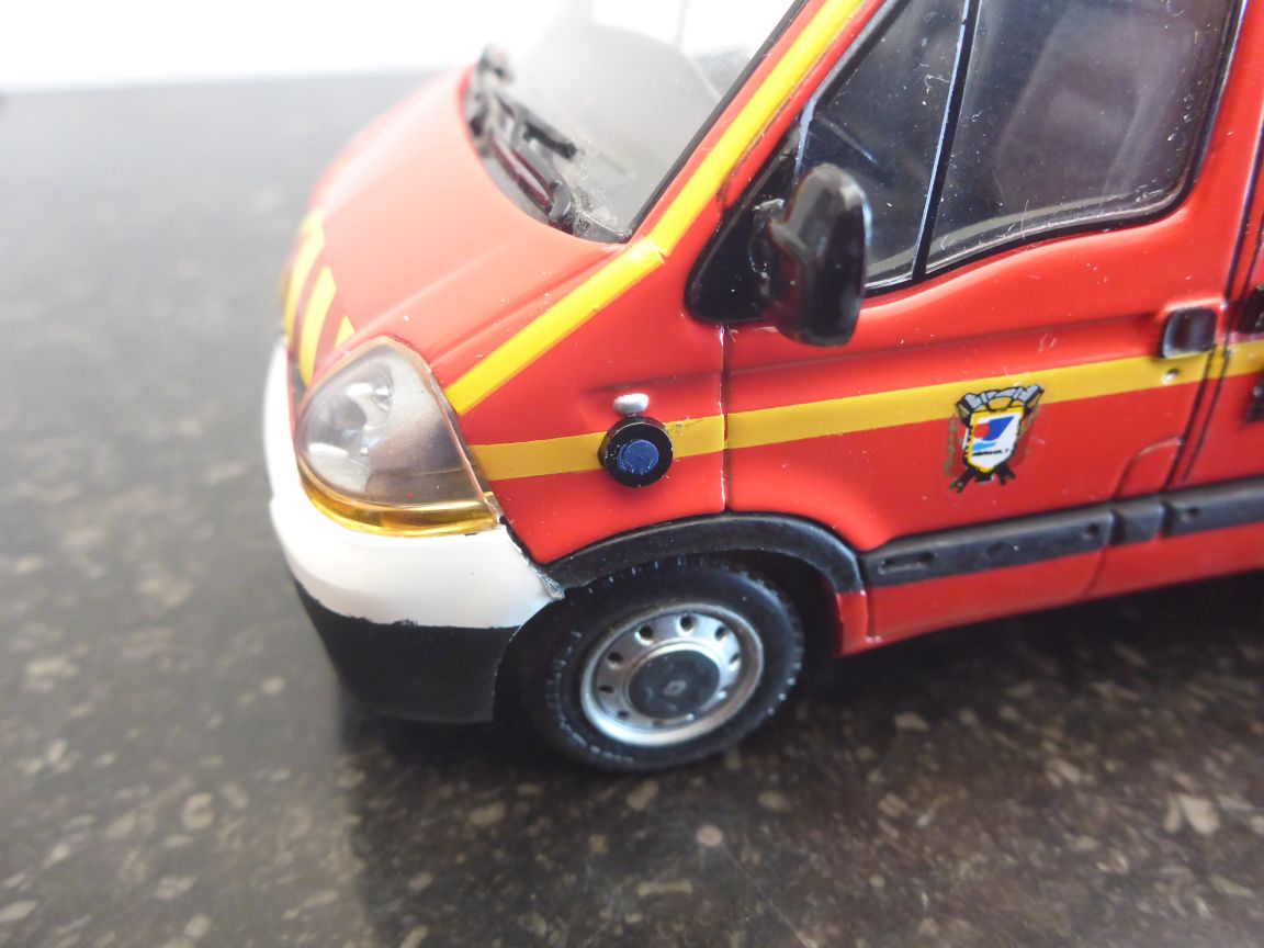

Le pare-chocs est partiellement repeint en noir sur sa partie basse (Schéma spécifique au 34 pour éviter les éclats de peinture dûs aux gravillons
J'ai fait la prise Maréchal... ce n'est pas pleinement satisfaisant; la meilleure solution reste celle de percer la carrosserie
Reprise en peinture de la rampe pour la faire bi-colore

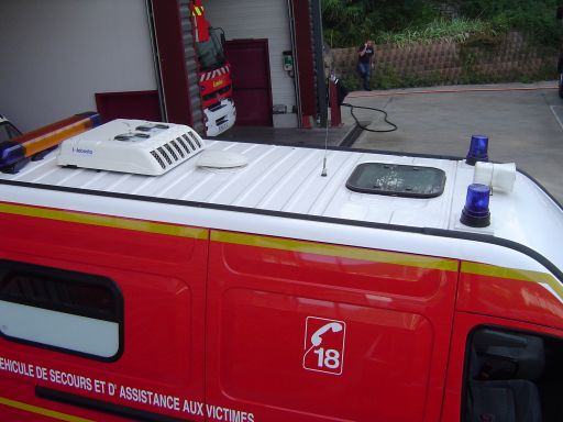

Réalisation intégrale de la clim Webasto... je fais faire un post sur sa réalisation

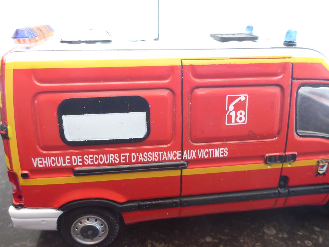

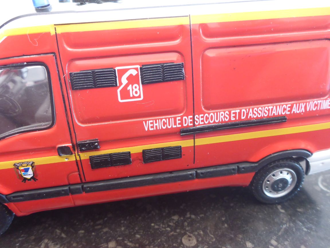

Côté droit j'ai supprimé la vitre latérale avant, repeint le panneau et posé le "18". J'ai peint la partie basse de la vitre arrière... Vitres qui ne sont pas des décals mais des petites plaques en laiton peinte collées sur la carrosserie en zamac
Côté gauche j'ai doublé les décals représentant les grilles de ventilation par des pièces en photo-découpe.
J'ai fait la poignée et le rail de guidage pour la porte latérale.
Pour souligner la porte, faute de gravure, j'ai posé de fins filets en décals (Pour faire le pendant de l'autre côté j'ai surligné le joint au feutre noir)

Un beau VSAV, tout en petits détails intéressants... :H :H :H :H :H :N :N :N :N :N

sympa ce VSAV , :N les aérations :N la prise Marchal, :N la clim :N rien ne manque ! :N après le Doser un "petit" du 34 :lol: sympa ,tu l'avais sous le coude ? Ou te ne t'arrêtes jamais :lol: (je n'ai pas envoyé ce message , la buse !)

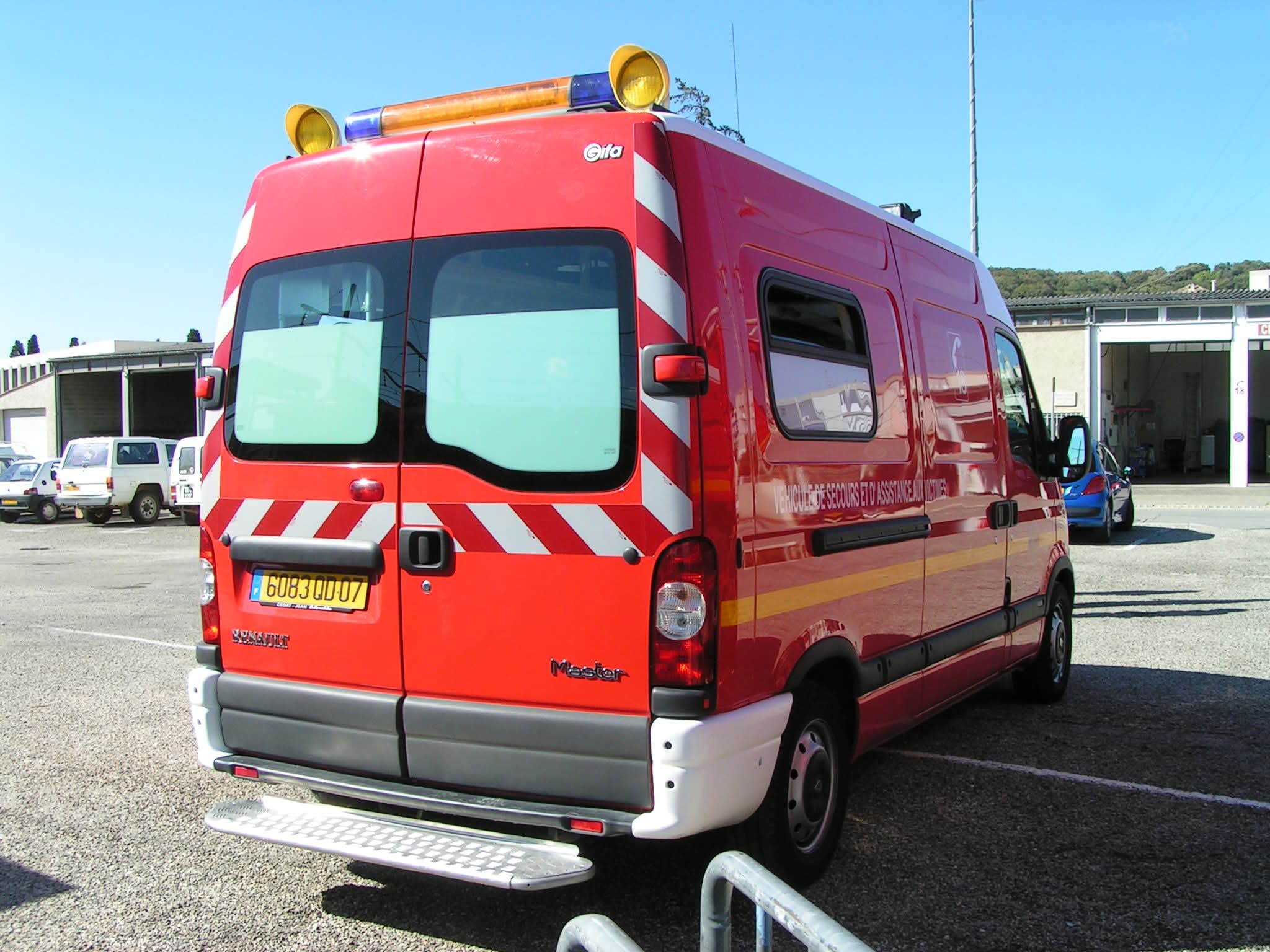

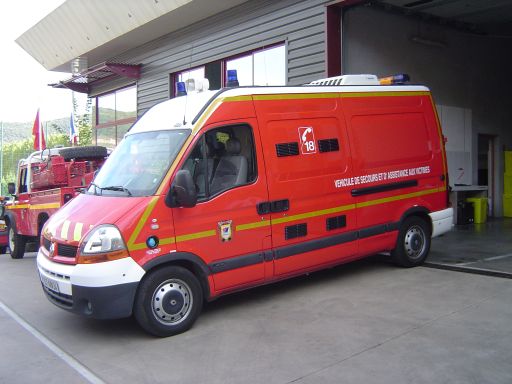

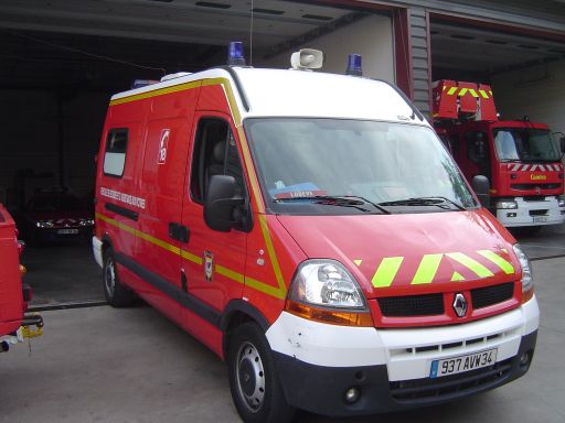

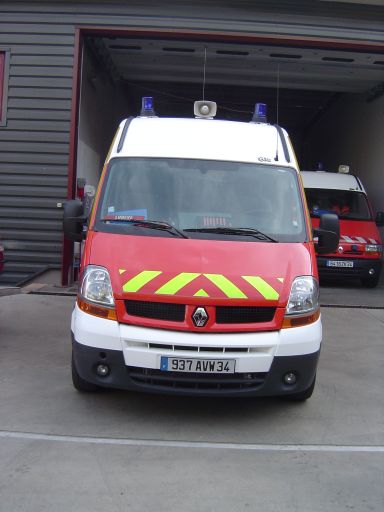

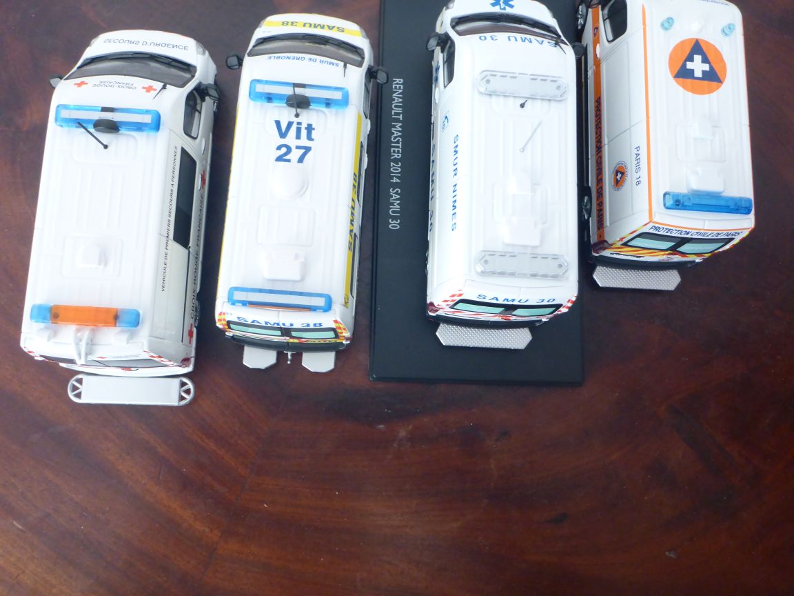

Donc moi, je vous fais un post spécial marche-pieds arrière des ambulances Eligor et personne ne me fait remarquer que sur mon VSAV il n'y en a pas :lol:
Bon je vous pardonne je n'ai pas mis de vue arrière de ce véhicule :D
Donc des photos du vrai... mais toujours pas de vue AR
AVW 937 VSAV Renault Master 2 ph2 Lodève (1).JPG (34.72 Kio) Vu 1091 fois
AVW 937 VSAV Renault Master 2 ph2 Lodève (2).JPG (37 Kio) Vu 1091 fois
AVW 937 VSAV Renault Master 2 ph2 Lodève (3).JPG (30.54 Kio) Vu 1091 fois
AVW 937 VSAV Renault Master 2 ph2 Lodève (4).JPG (35.25 Kio) Vu 1091 fois
C'est corrigé sur le modèle réduit ;)
