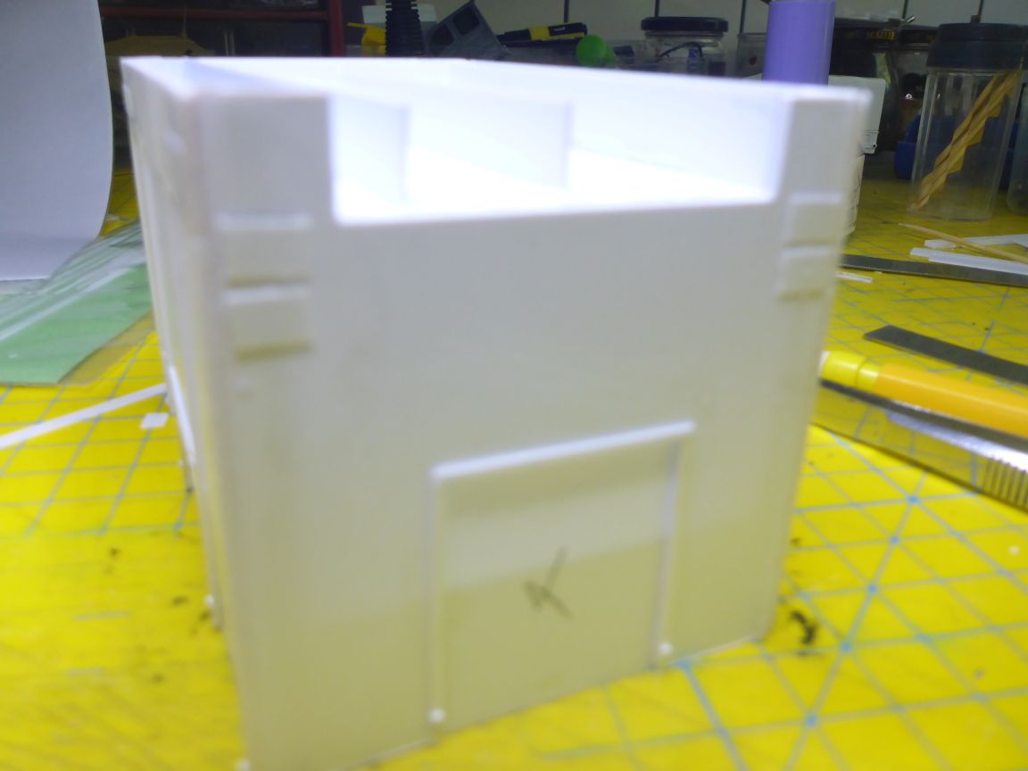

Les 4 faces
Montage de la caisse et rajout des profilés entourant les rideaux

Mais tu ne t'arrêtes jamais... Avec de beaux plans comme çà, tu ne devrais pas avoir à refaire une deuxième caisse... :D

Ça a l'air simple à faire, vu comme çà... Et pourtant... Mais une belle caisse, au final! :H :H :H :H :H :N :N :N :N :N

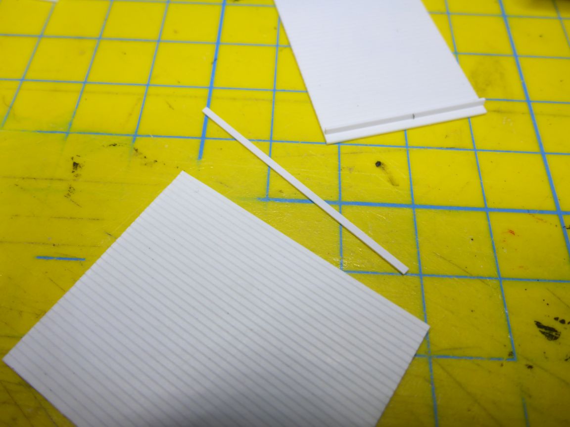

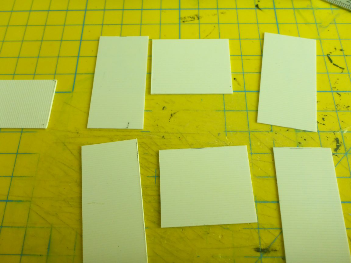

Les travaux du jour : la réalisation des rideaux de coffre
Découpe des 7 rideaux dans du "Car Sidding" en HO - Découpe avec mon cutter, sans me couper... il n'y en a pas 2 pareil en largeur (Mes profilés de séparation ne sont pas alignés sans imperfection)

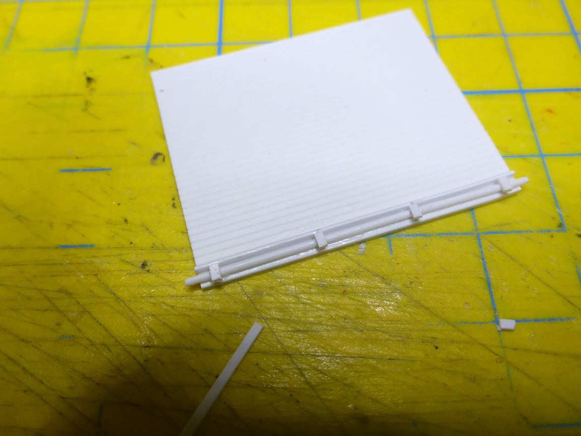

Mise en place de la goutière qui protège la barre de verrouillage - Profilé en 20-40
Mise en place de la barre de verrouillage - Toutes les opérations répétées 7 fois... mais je ne vous ai pas fait 7 photos :lol: - Rond en 0.88
Les supports de la barre... là il y en a... 23 collés un à un - profilé de 20-40
Les blocages de la barre de verrouillage portés par la caisse (il a fallu bien les ajuster en hauteur...)
