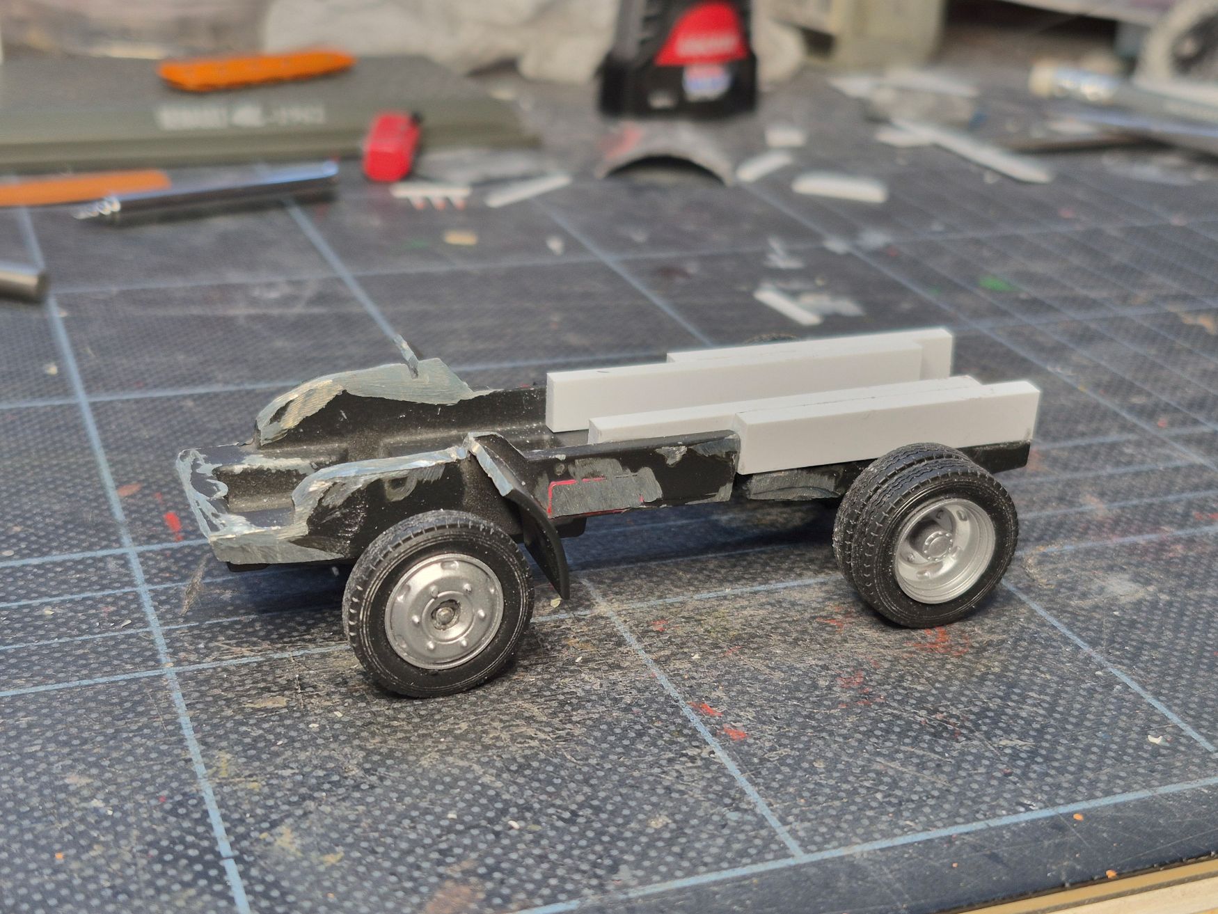

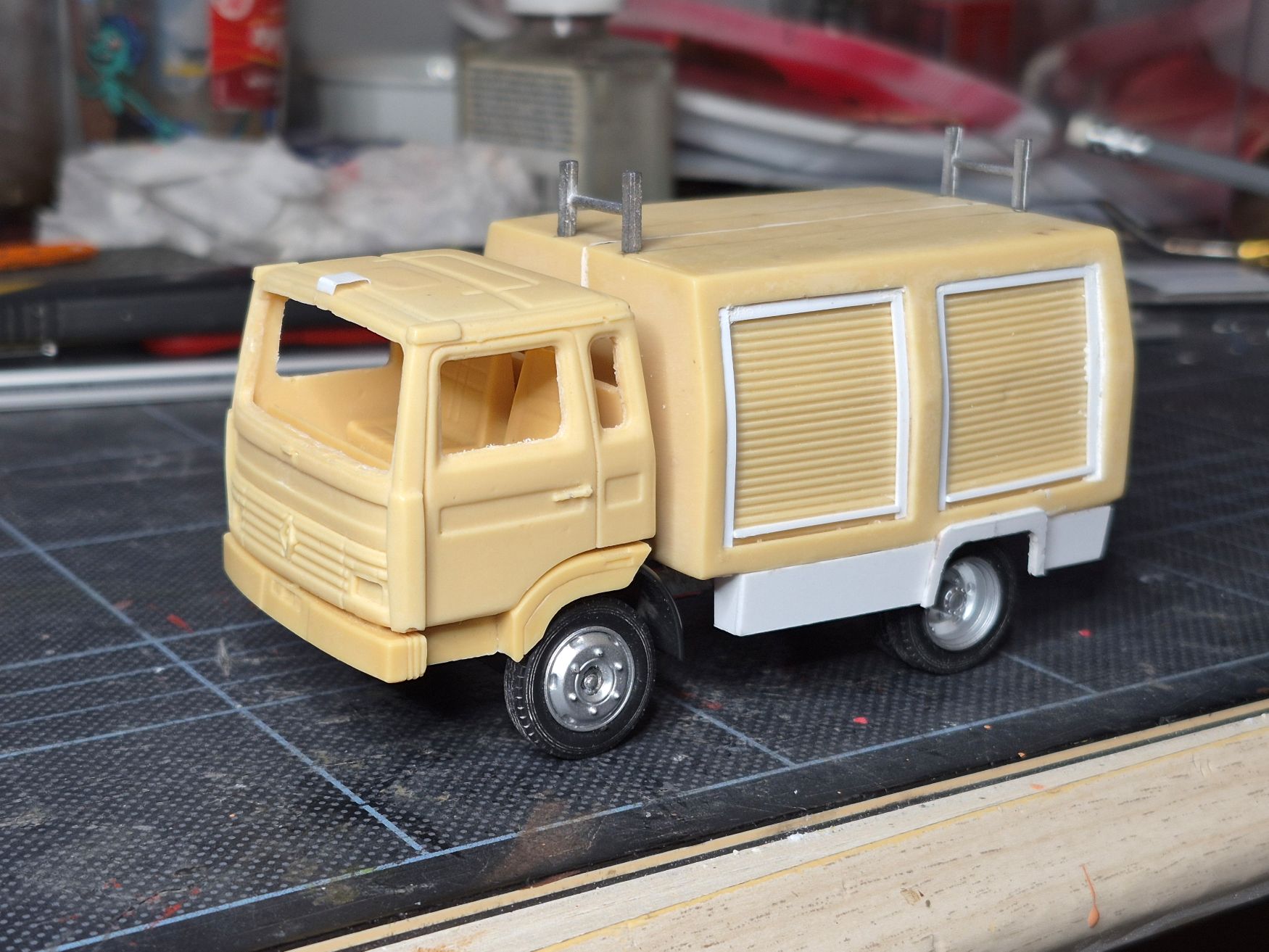

c'est reparti pour un nouveau modèle, VSR Renault S100 Maheu Labrosse de Valence mis en service en 1988 et réformé en 2008.
Il aura subit quelques modifications esthétiques durant sa carrière mais c'est dans sa 1ère version que je vais le réaliser

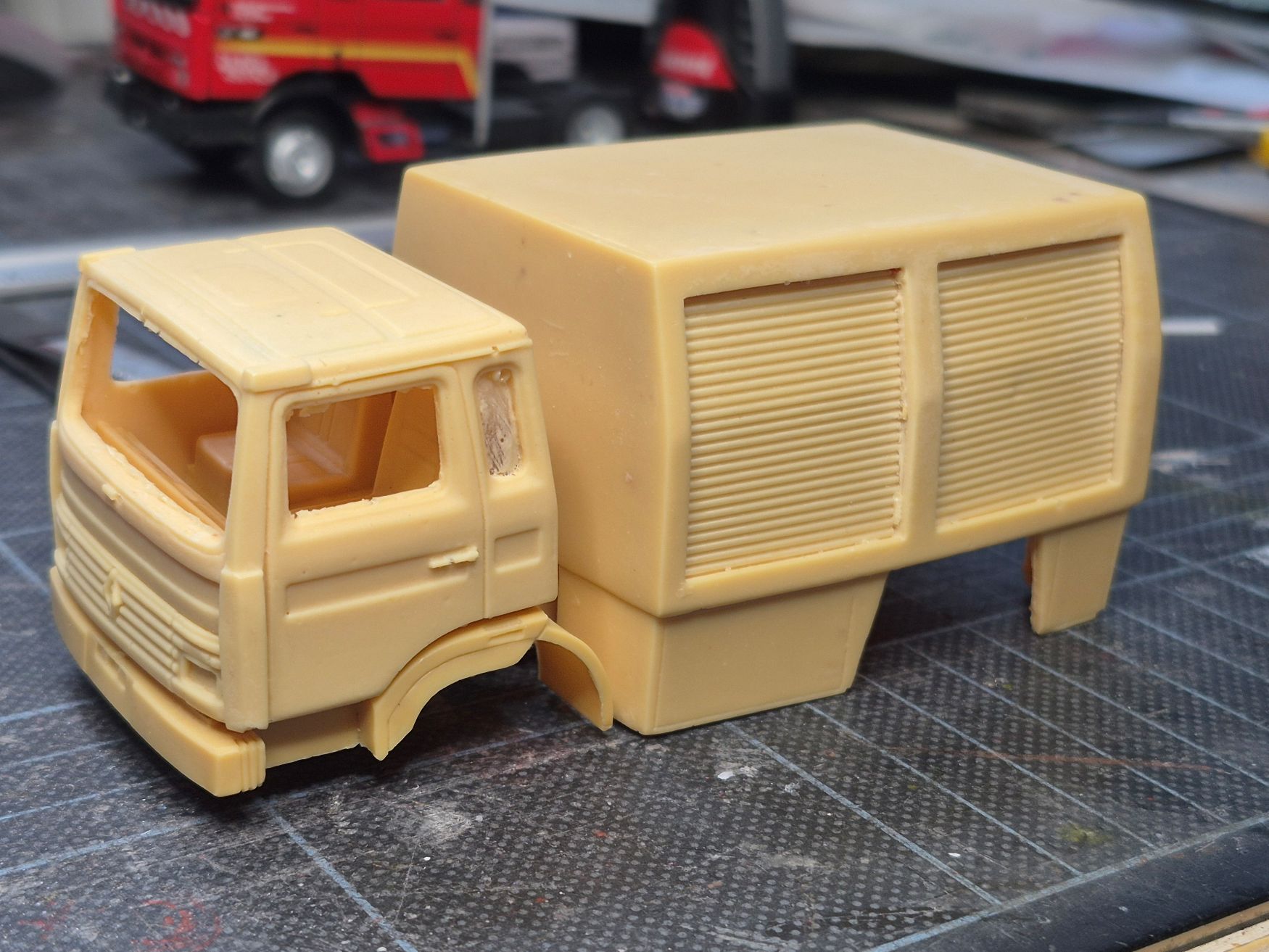

Récupération d'une cabine complète en résine (intérieur / extérieur) d'un Renault Midlaner et d'une caisse arrière de FPT
Récupération du châssis du FPTL de la collection Hachette

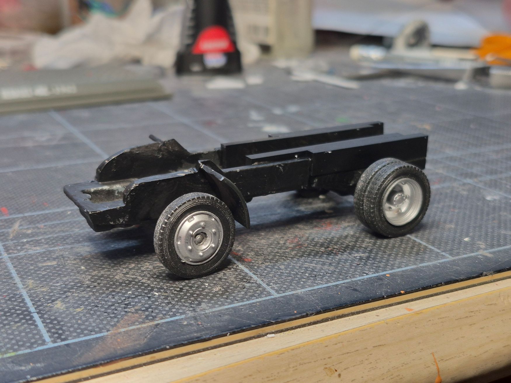

Découpe du châssis dans tous les sens pour le mettre au bon empattement et pour pouvoir y poser la cabine dessus
Découpe de la caisse sur son milieu pour ramener sa largeur à la bonne dimension par rapport à la cabine (3mm)

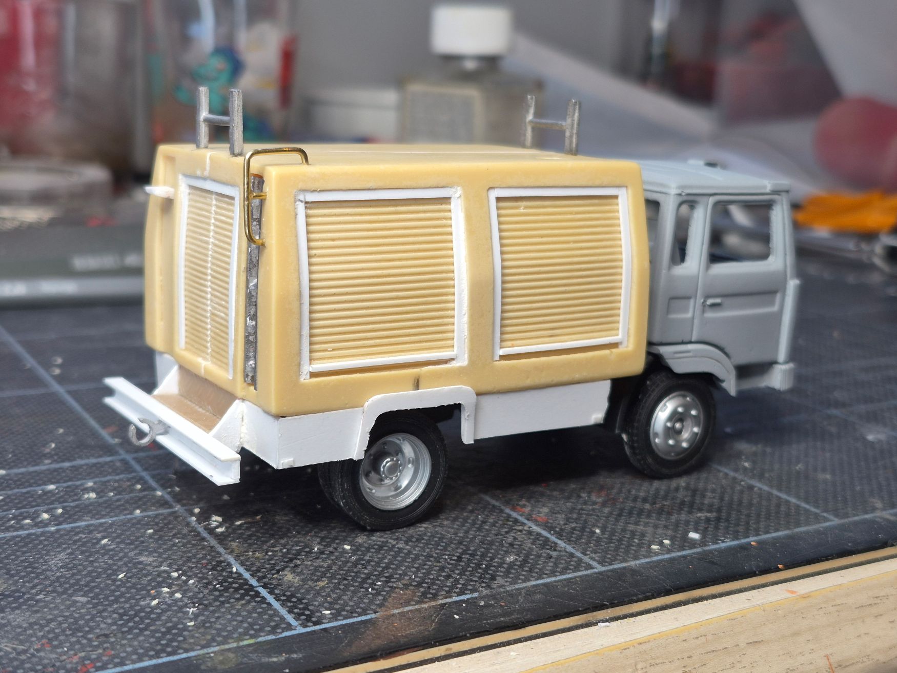

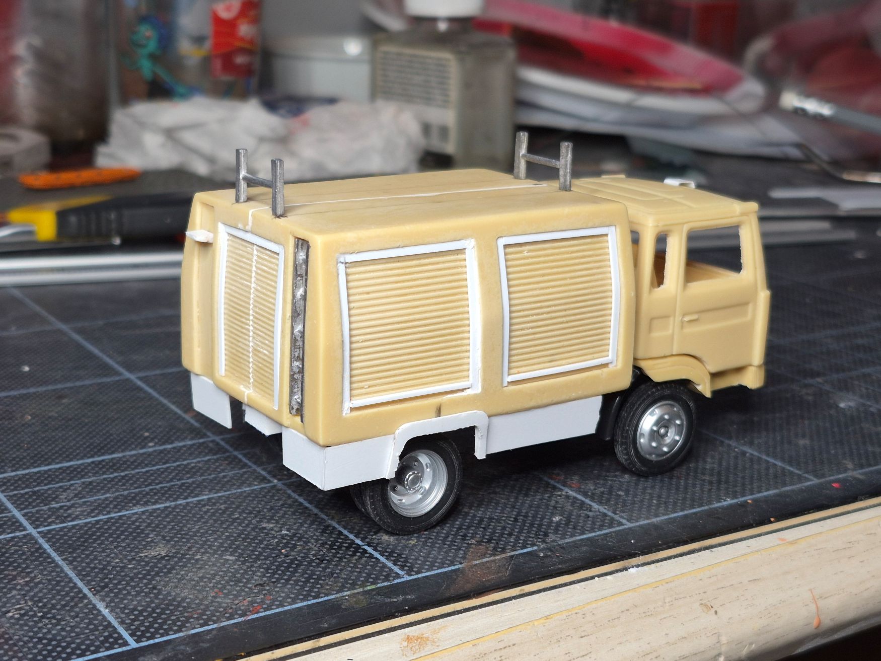

Création des soubassements de la caisse et des passages de roue, diminution de la largeur des coffres par la mise en place des bandes de profilés plastique, mise en place des barres de préemption des rideaux, mise en place de l'échelle d'accès au toit et de sa rambarde, des portes échelles, création de tout la parechoc arrière

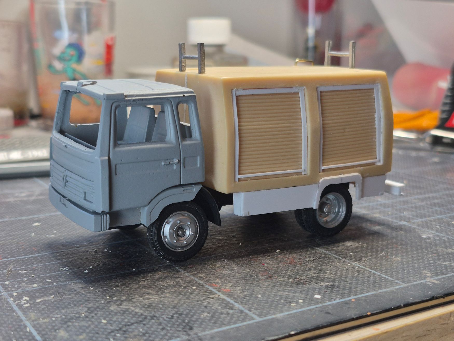

Mise en apprêt de la cabine

V'là un cam'tard qui me plaît beaucoup!!!!! 8-) 8-) 8-) :P :P Où as-tu trouvé tout ça??? :o :o Les roues du châssis Hachette sont trop grosses, j'ai eu le problème, même si ç'est moins flagrant sur ton Vsr. J'ai pioché sur un Midlum et c'est nickel.

Lenain58 a écrit : dim. 29 mars 2026 19:50 V'là un cam'tard qui me plaît beaucoup!!!!! 8-) 8-) 8-) :P :P Où as-tu trouvé tout ça??? :o :o Les roues du châssis Hachette sont trop grosses, j'ai eu le problème, même si ç'est moins flagrant sur ton Vsr. J'ai pioché sur un Midlum et c'est nickel.
c'est pas faux pour les roues, sur quel midlum tu as récupéré les tiennes ?
Messages : 301
Been thanked : 117 times
Re: VSR Valence (26)
Je les ai prise sur un Midlum Norev cabine profonde avec un caisson "véhicule assistance respiratoire". Mais je pense que tu dois pouvoir trouver d'autres roues sur du Hachette par exemple. Avec un coup de bol, quelqu'un en a moulé!! :N

pour les roues de Midlum Norev steph14 les as moulées si çà t'intéresse
