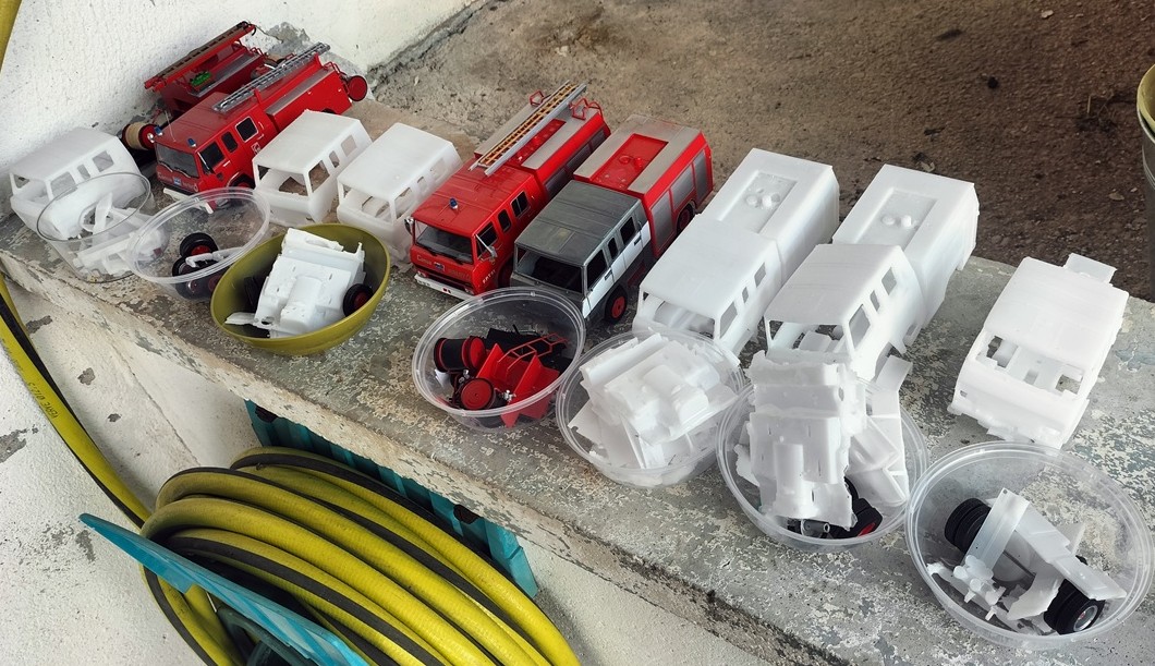

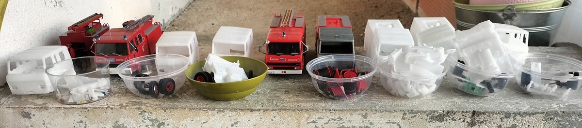

j'ai l'impression de me voir quand j'ai commencé a mouler... :lol: :lol: :lol: :lol:
Messages : 490
Been thanked : 1010 times
On se croirait à Saint-Alban Leysse chez Camiva, les FPT sortent à la chaine :P
Messages : 358
Has thanked : 619 times
C'est tout à fait celà!! :lol: :lol:

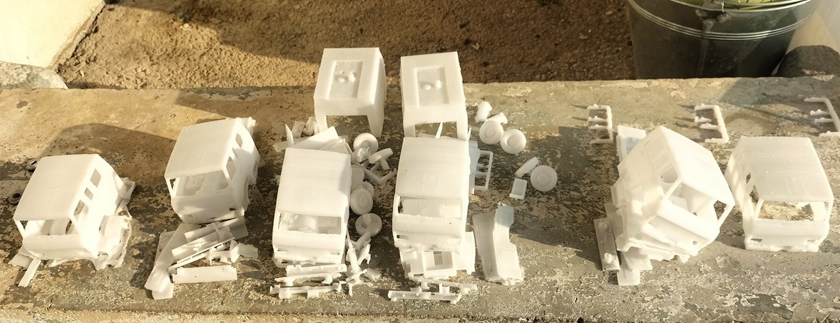

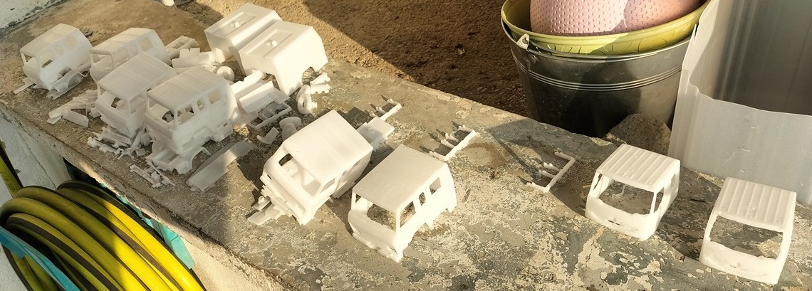

Voilà où j'en suis avec mes Berliet K:
Avec les modèles existants:
Messages : 338
Has thanked : 437 times
Been thanked : 355 times
Et voilà; tu es atteint de la "moulitte aigue" :lol: :lol: :lol: :lol: :lol: :lol:
Messages : 134
Has thanked : 269 times
Been thanked : 123 times
la "moulite aiguë" ça fait mal ! Et du boulot pour quelques temps en perspective ,en tous cas chapeau le résultat est nickel,si non le premier est parfaitement réalisé ! Ce qui promet pour la suite !

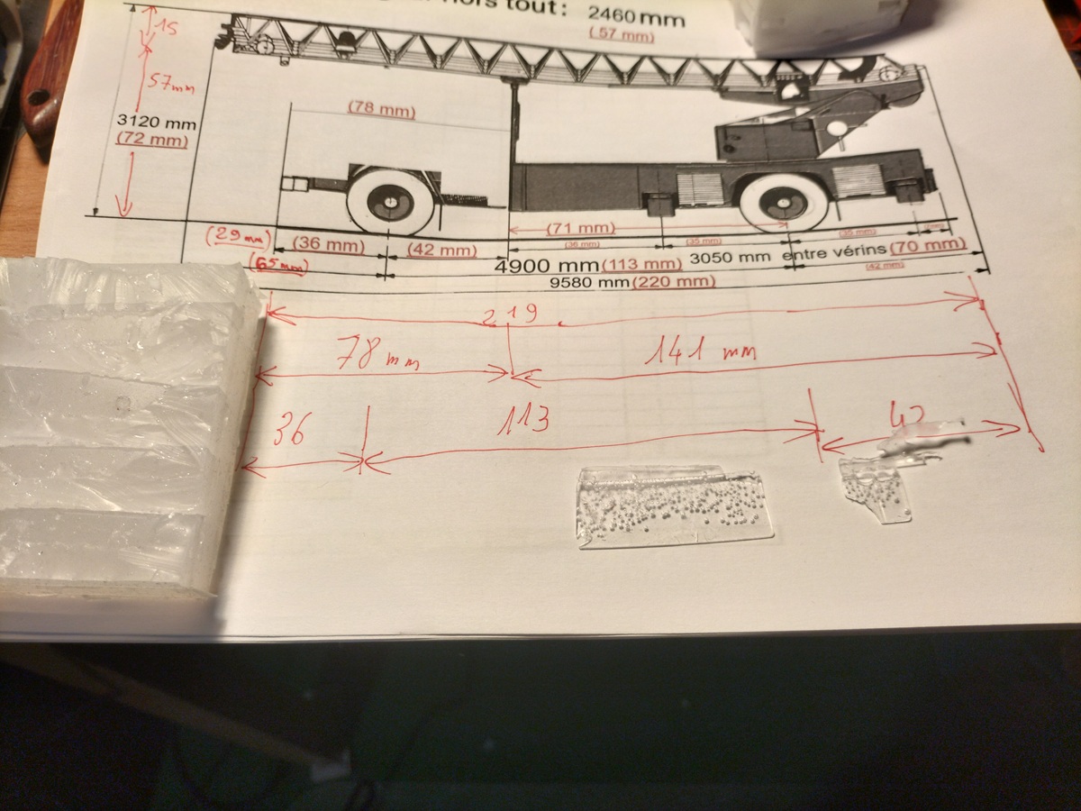

J'ai essayé de mouler les vitres, après avoir acheté la résine translucide. Et là, nouvel échec, dont je me doutais de la survenue: Les bulles!! Si sur de la résine blanche, elles sont assez bien cachées, sur du translucide, y'a pas photo, ça saute aux yeux!!

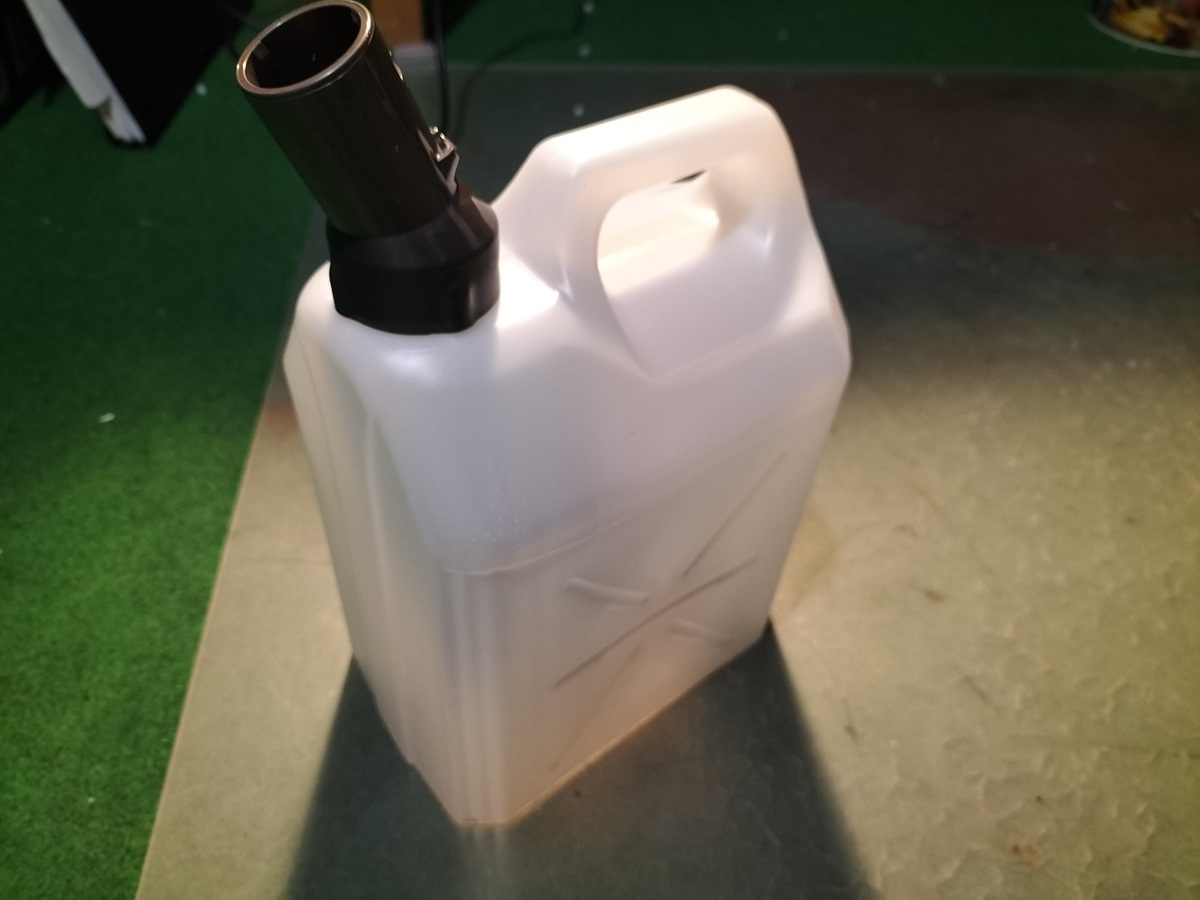

Alors, aux grands maux les grands remèdes, et j'ai trouvé comment faire une "pompe à vide" avec un bidon de 5 litres et un adaptateur d'aspirateur:
J'ai remoulé des vitres, et passé la pompe à vide dessus. Je vous dirai demain si c'est concluant! ;)

Pour les vitres, je ne pense pas que se soit la bonne méthode ...le thermoformage reste la meilleur a notre niveau ...curieux de voir le résultat . pour la pompe a débuller, j'ai réalisé la mienne avec un "tupperware " de mon épouse, raccorder a un aspirateur et cela fonctionne plutôt bien /b]
