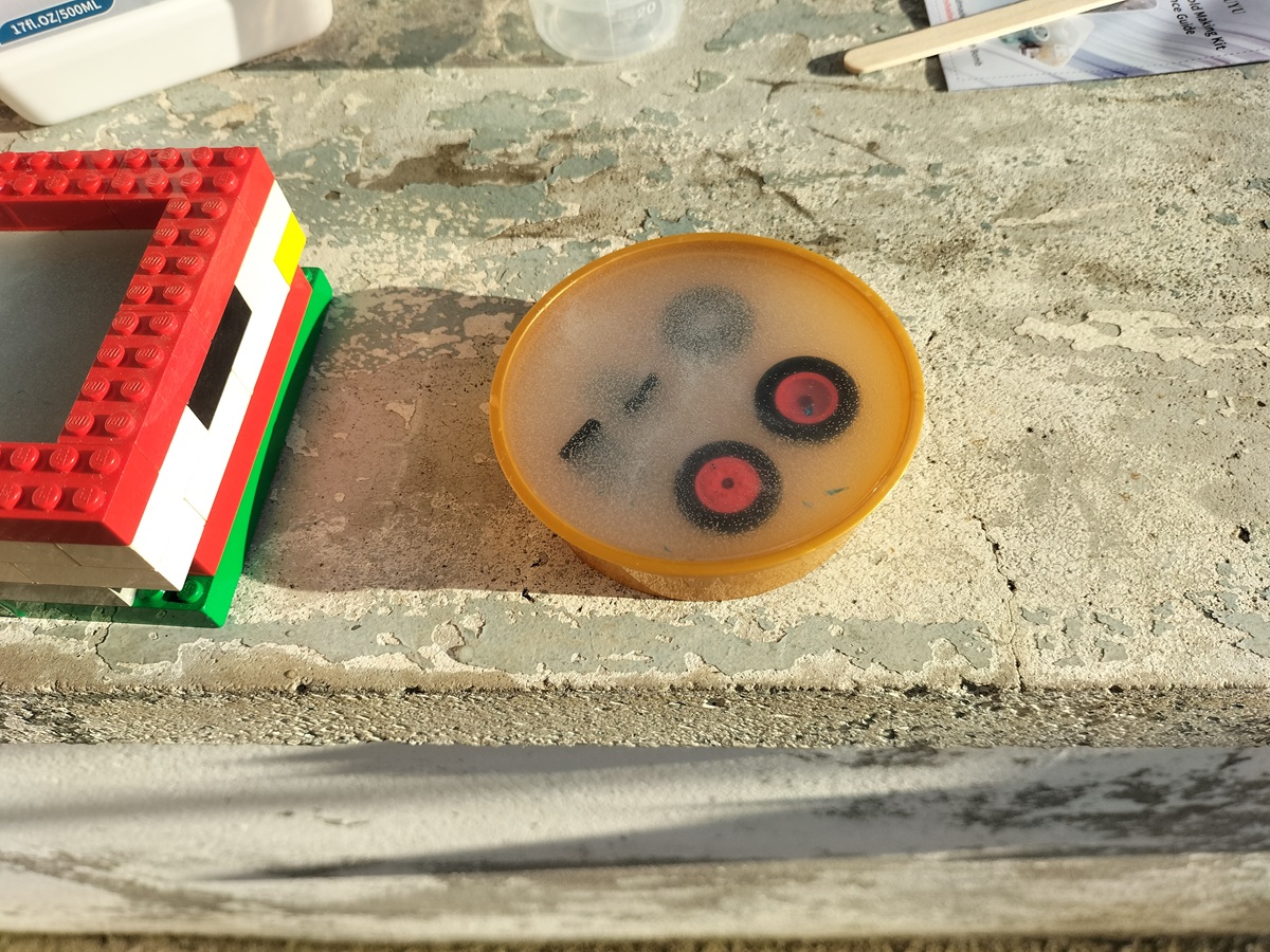

Allez, demain, je lance le moulage. Donc préparation des moules, vérifications, tout va bien pour le moment!

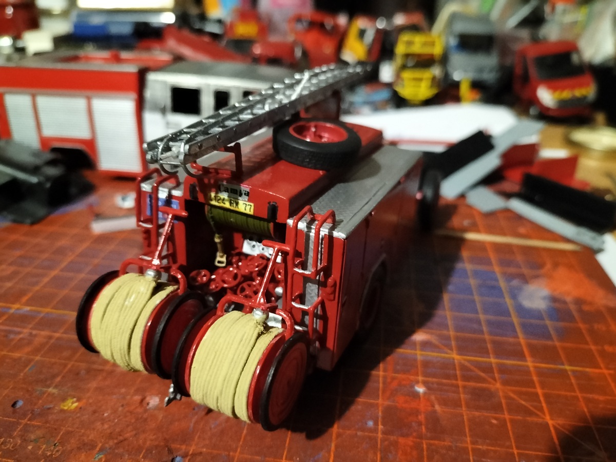

Puis j'ai fini la caisse
J'ai changé les échelles depuis ces photos!

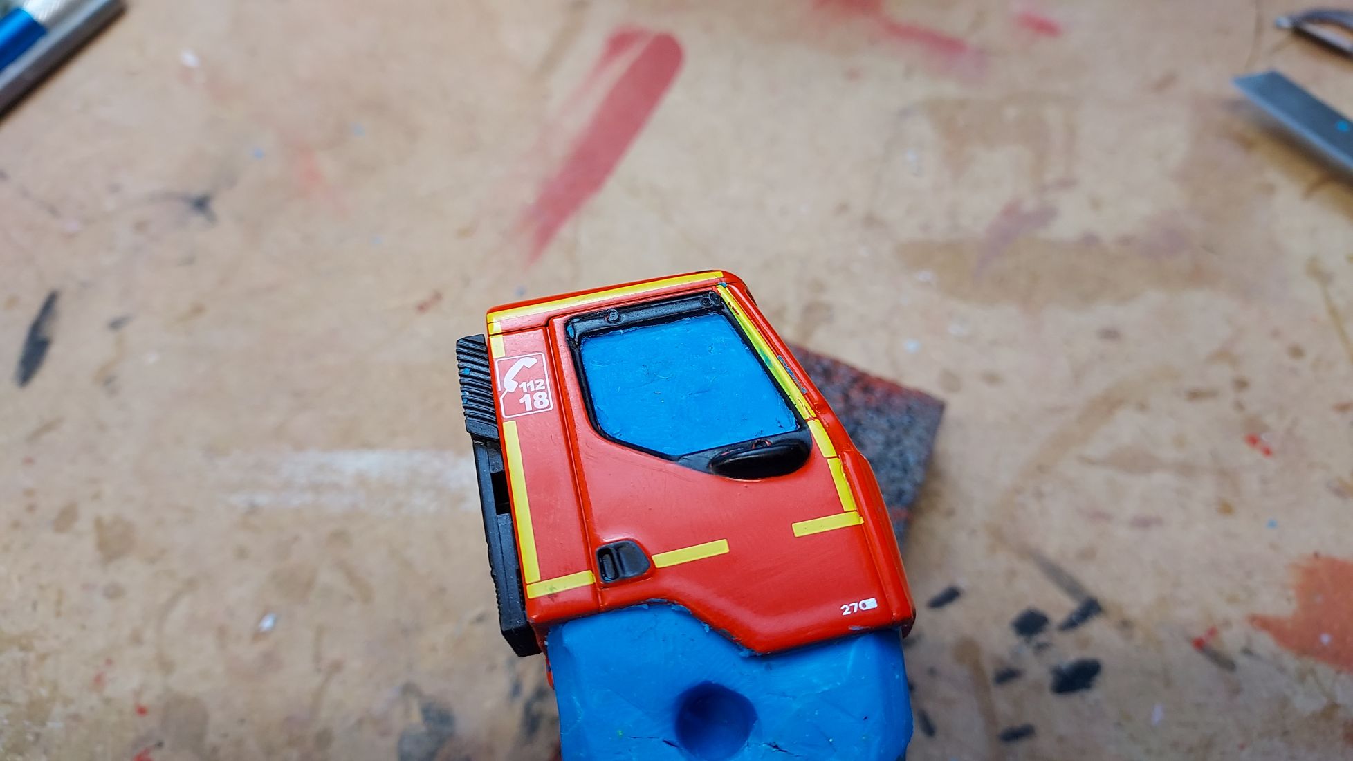

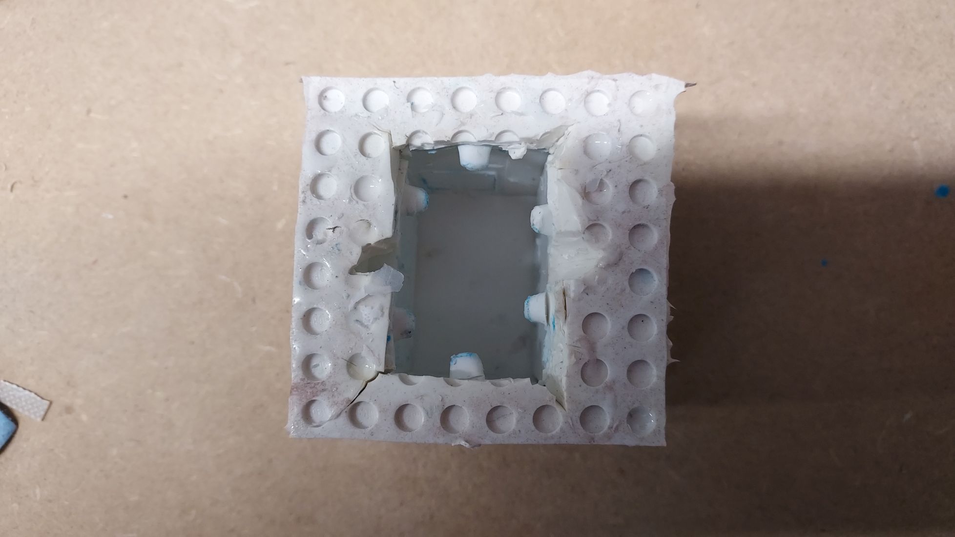

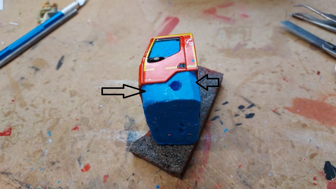

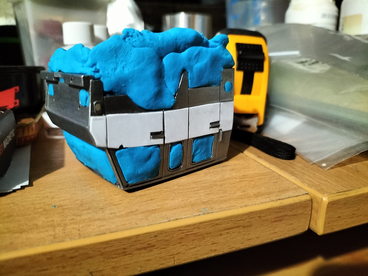

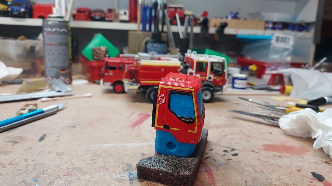

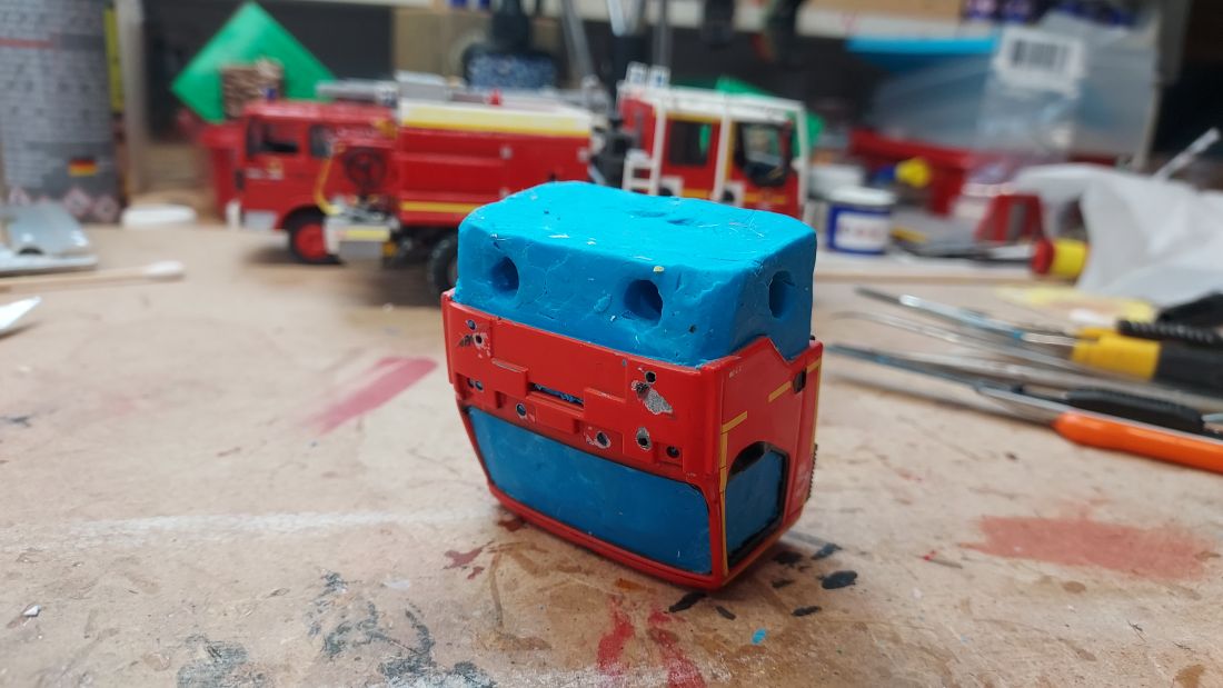

Thierry, il te faut absolument lisser ta plastiline et faire des trous de guidage qui te serviront lors du coulage de la résine pour ton contremoulle . Bien enduire de vaseline, mais pas trop, l'extérieur de ton moulle au coulage du contremoulle, sinon les deux parties vont se coller ensemble et la , se sera un bordel infini pour les séparer pour avoir un beau résultat au coulage résine...

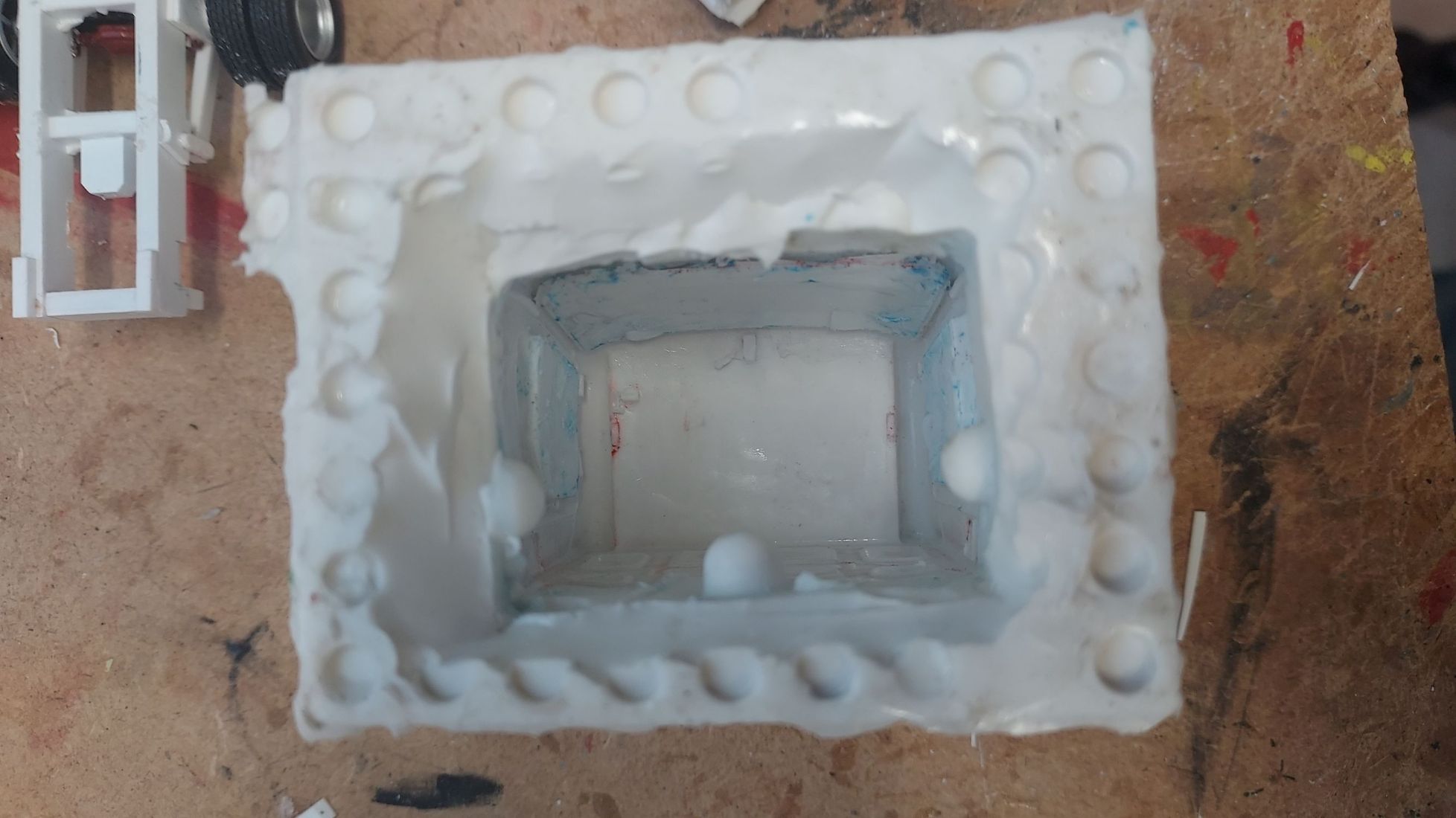

sur cette photo, on voit bien la partie intérieur de la cabine et la partie supplémentaire du contremoulle avec ses trous

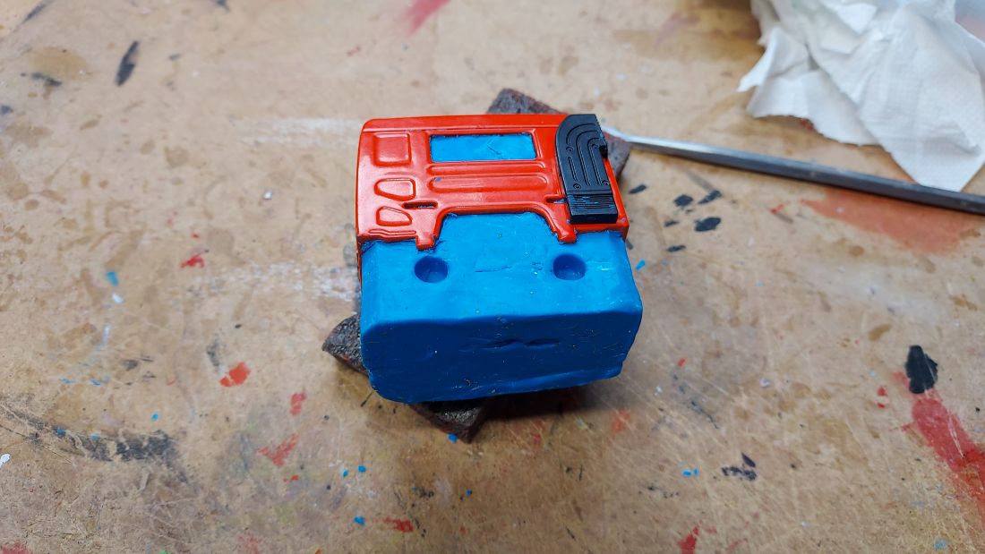

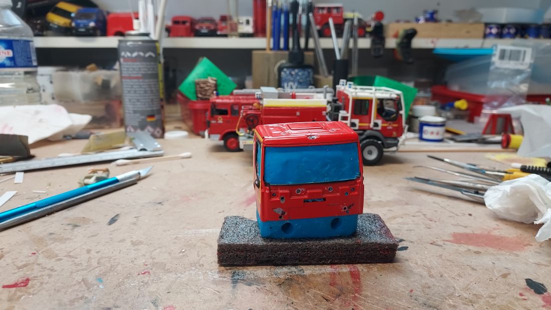

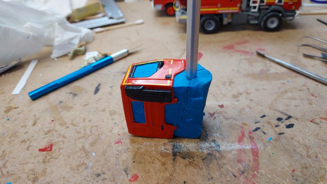

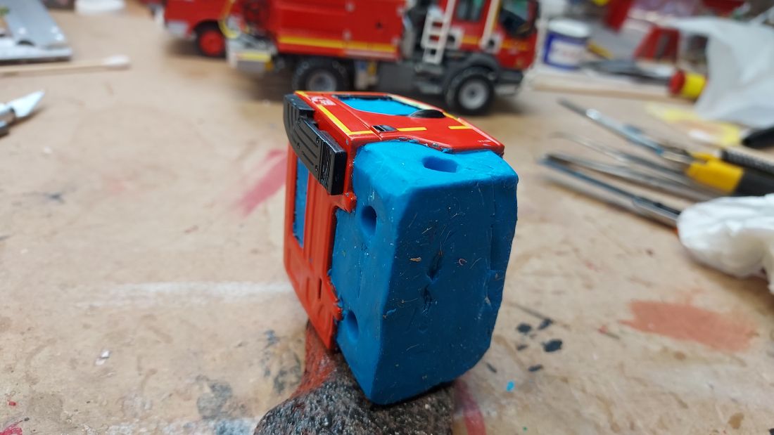

Salut Thierry et a tous . :D je me suis mis a l'ouvrage ce matin pour montrer comment je réalise mes contremoulle de cabine . Avant toute chose, je ne dis pas que c'est la meilleur façon, juste la mienne avec des idées piquées sur le net et surtout en améliorant a chaque essai la technique . J'ai utilisé celle ci pour la cabine de L'EPC Eligor qui avait la maladie du zamac et franchement, le résultat est très bien sans avoir de matériels pro...Donc , je bourre la cabine de plastiline en veillant a boucher tous les insertices , puis a l'aide d'un cutter avec une lame neuve, j'enlève les surépaisseurs en suivant la forme de la cabine. Après, je retire l'excédent de matière en veillant a bien laisser apparaitre les épaisseurs de cabine au niveau des vitrages et d'elle même

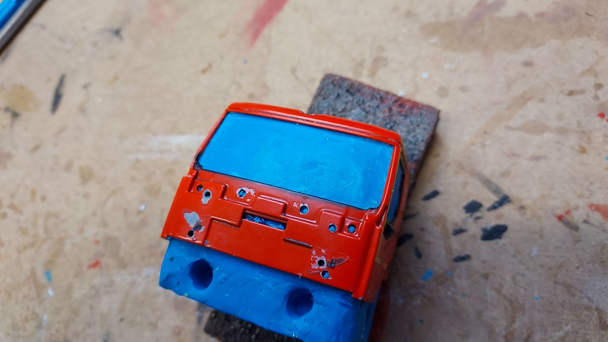

je réalise les trous de guidage avec un outil que j'ai sous la main qui fait environ 8mm de diamètre
une série de photos pour expliquer
je coupe légèrement en biais les angles de la cabine qui serviront a laisser échapper l'air et la résine .J'expliquerais la façon dont je coule quand Thierry serait rendu a ce stade ;)
Allez, au boulot mon copain et ne sois pas déçu si le premier n'est pas au top ...Tu t'améliorera au fil des moulages et tu apprendra de tes erreurs et de peut être aussi, comme moi, d'avoir voulu allez trop vite ... :oops: :oops: :oops: [/b]

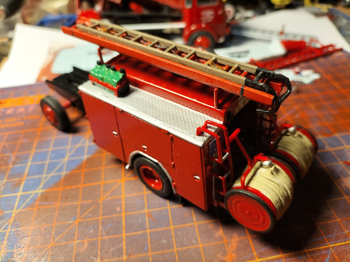

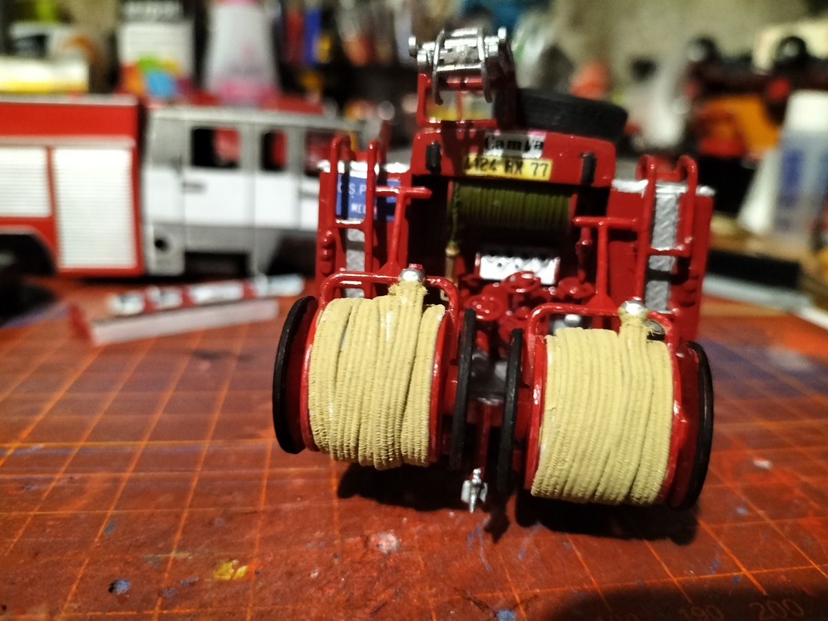

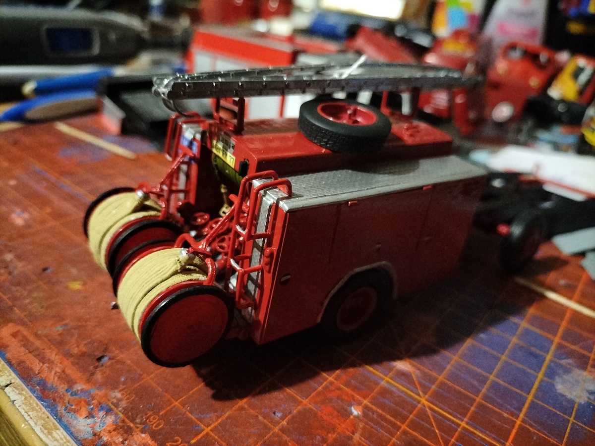

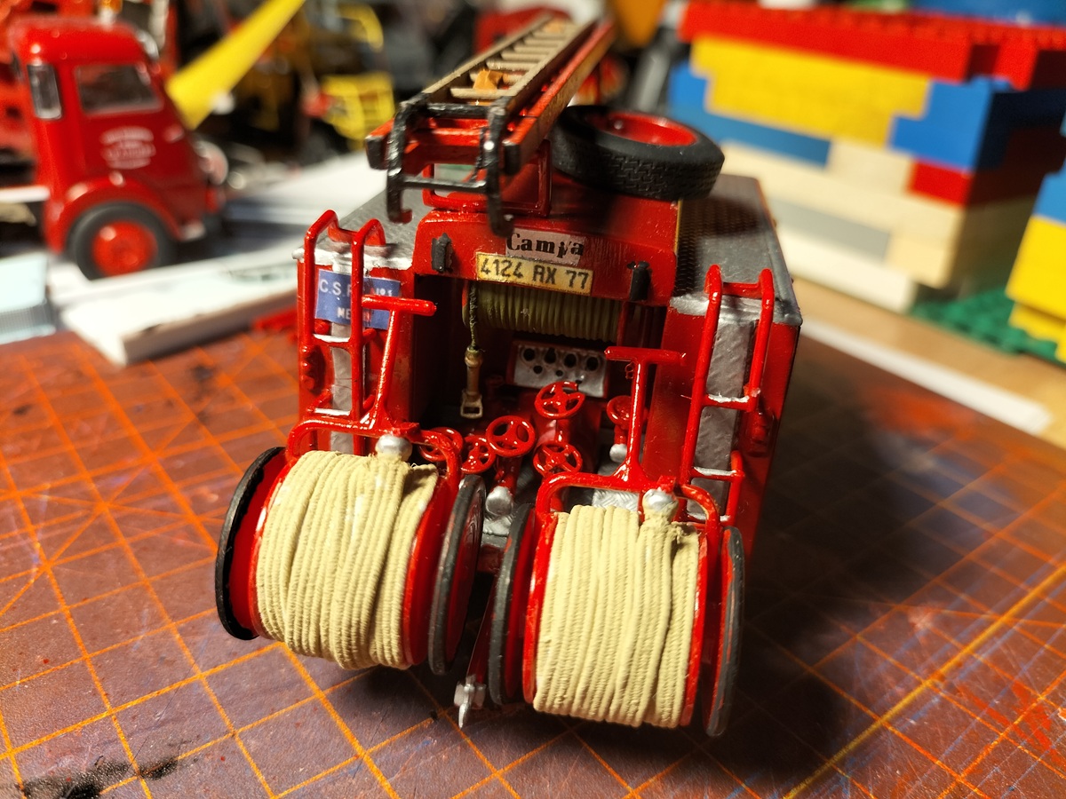

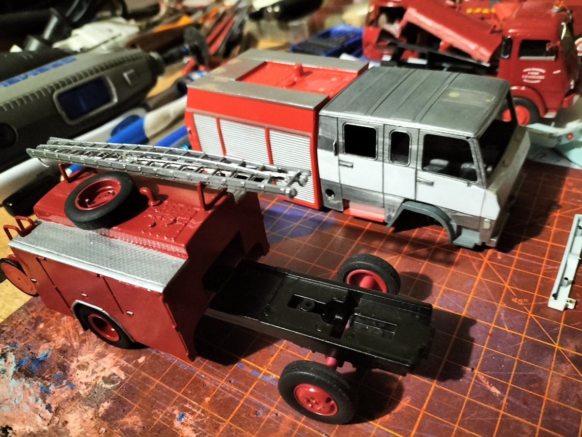

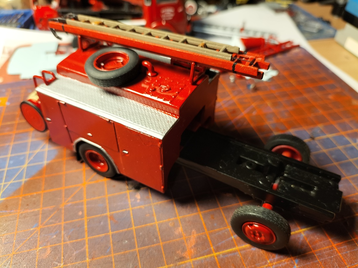

En attendant la livraison, j'ai fignolé la caisse, en changeant les échelles, en les fixant avec des sangle en cuir, et en ajoutant les bidons d'émulseur:

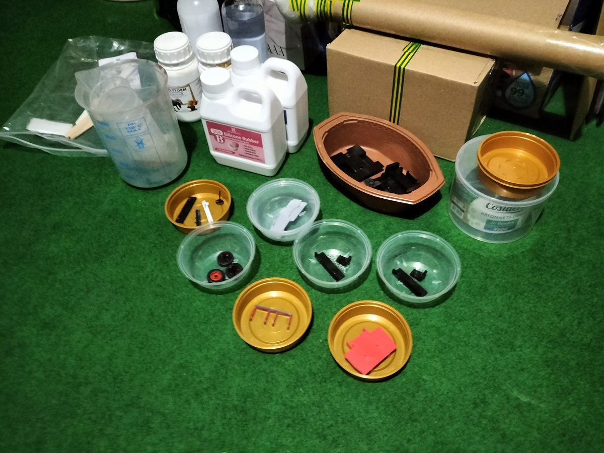

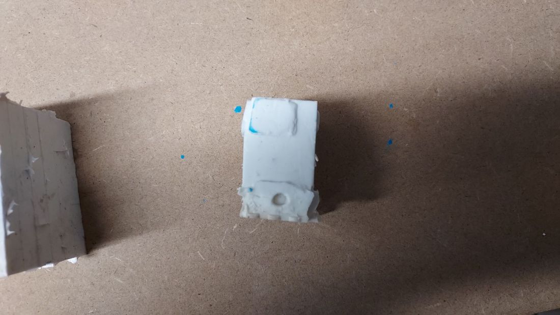

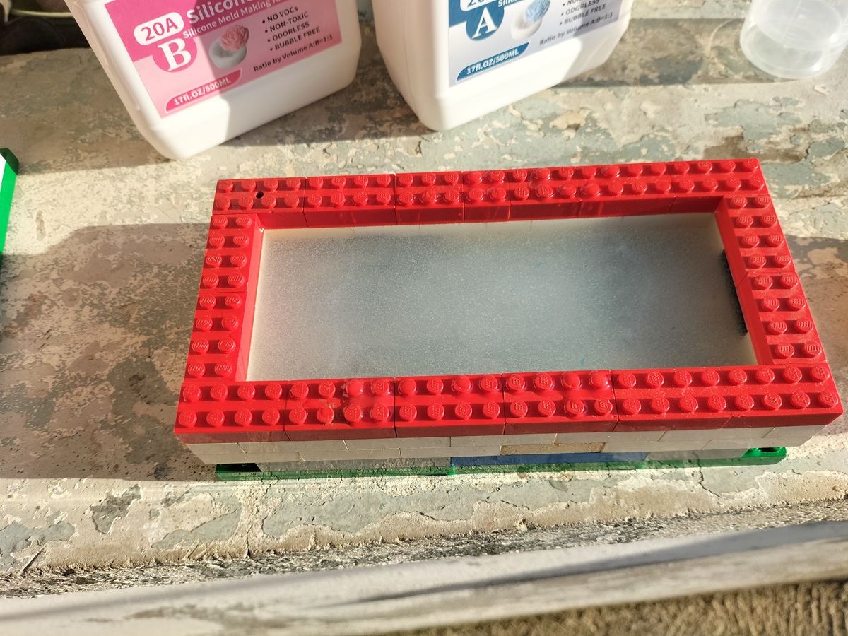

Sinon, j'ai commencé à mouler les petites pièces, et ça a l'air de bien se passer!

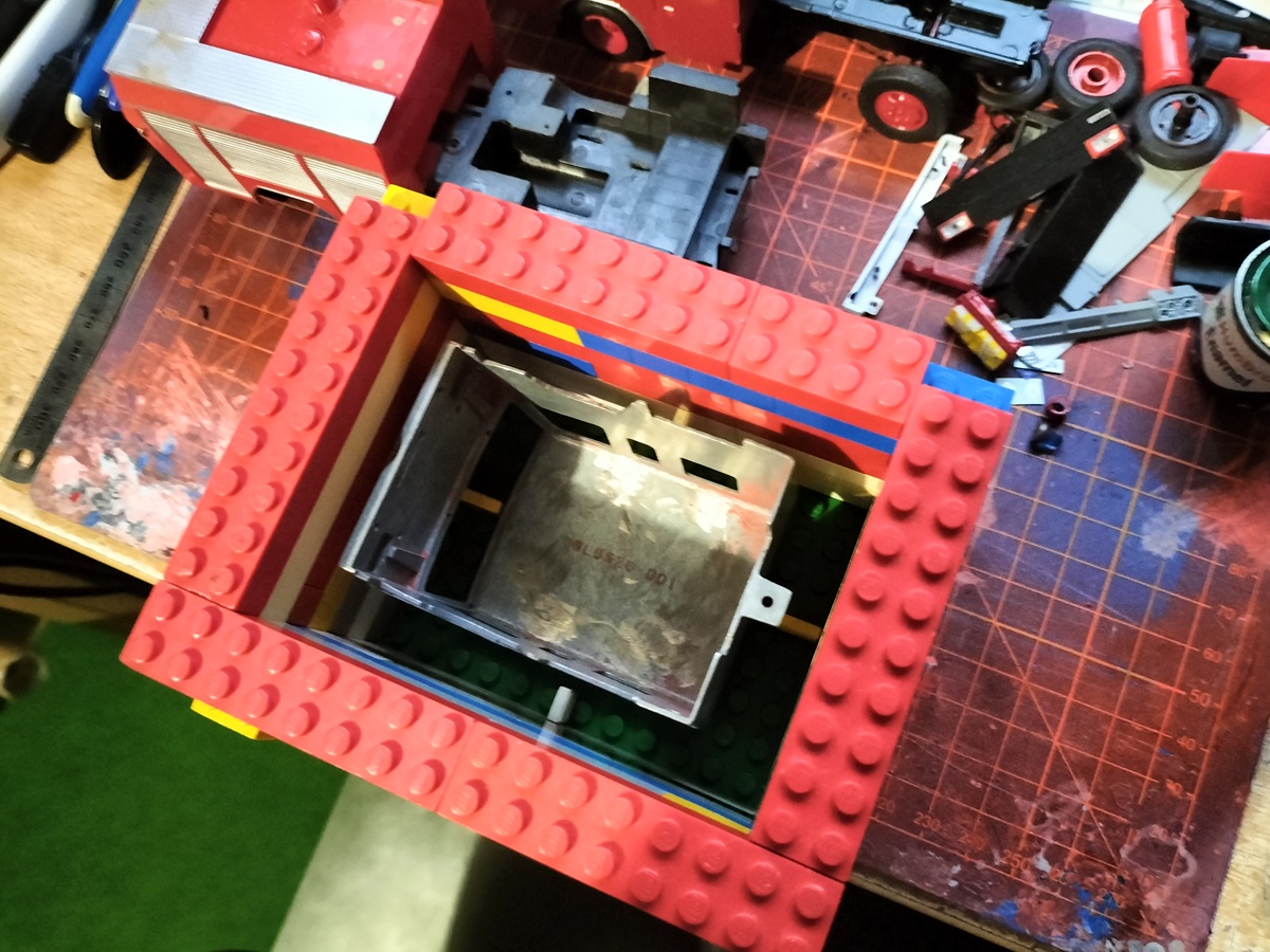

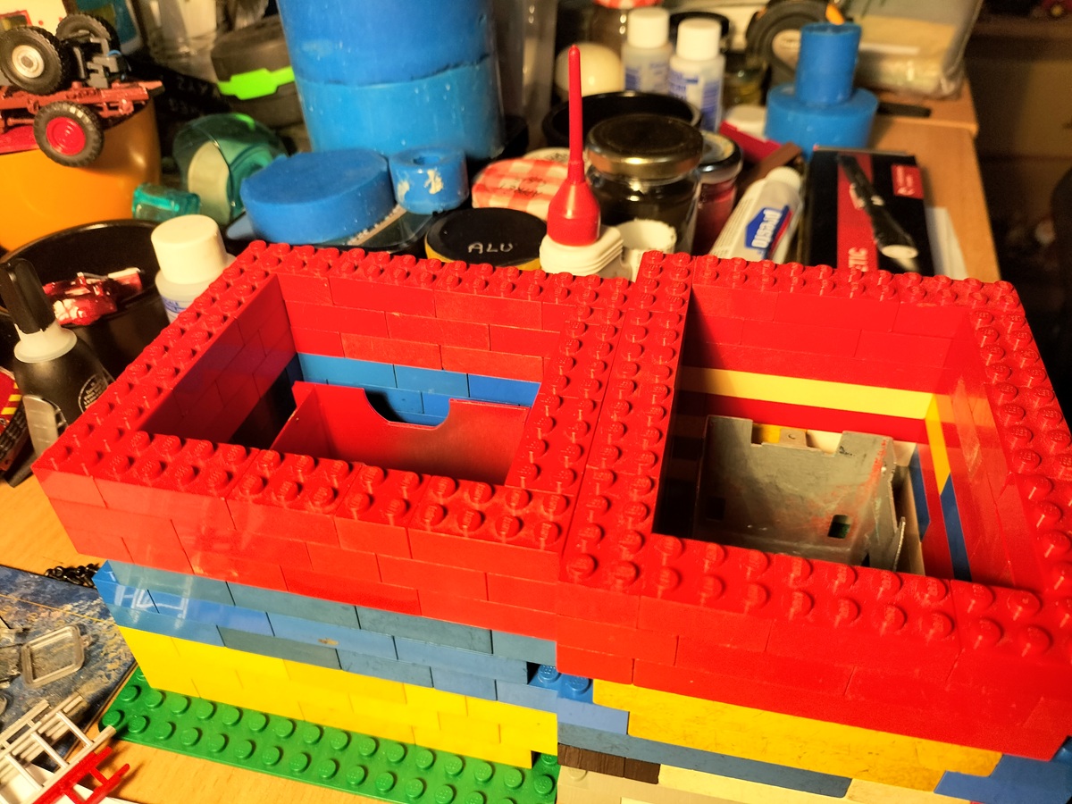

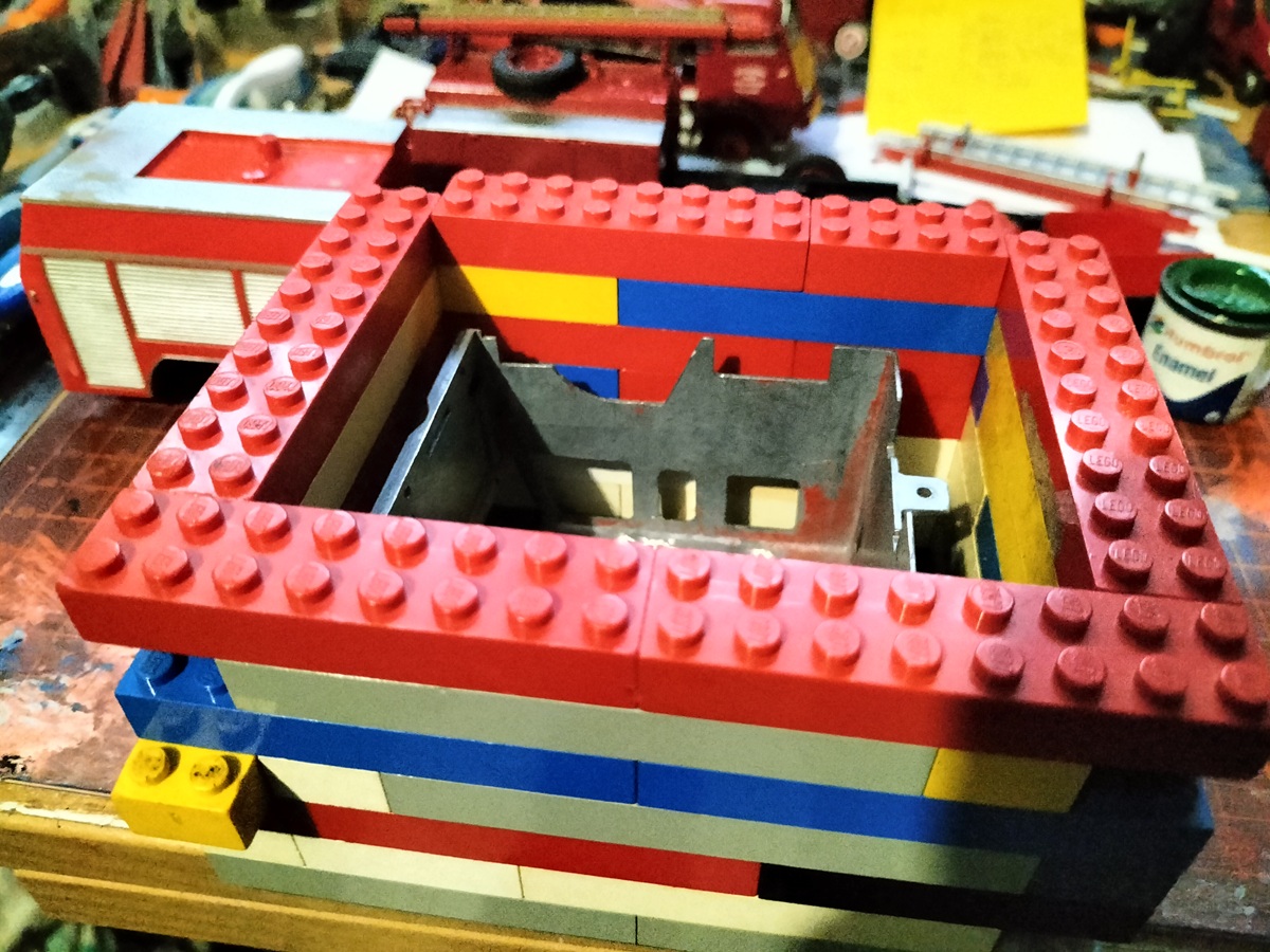

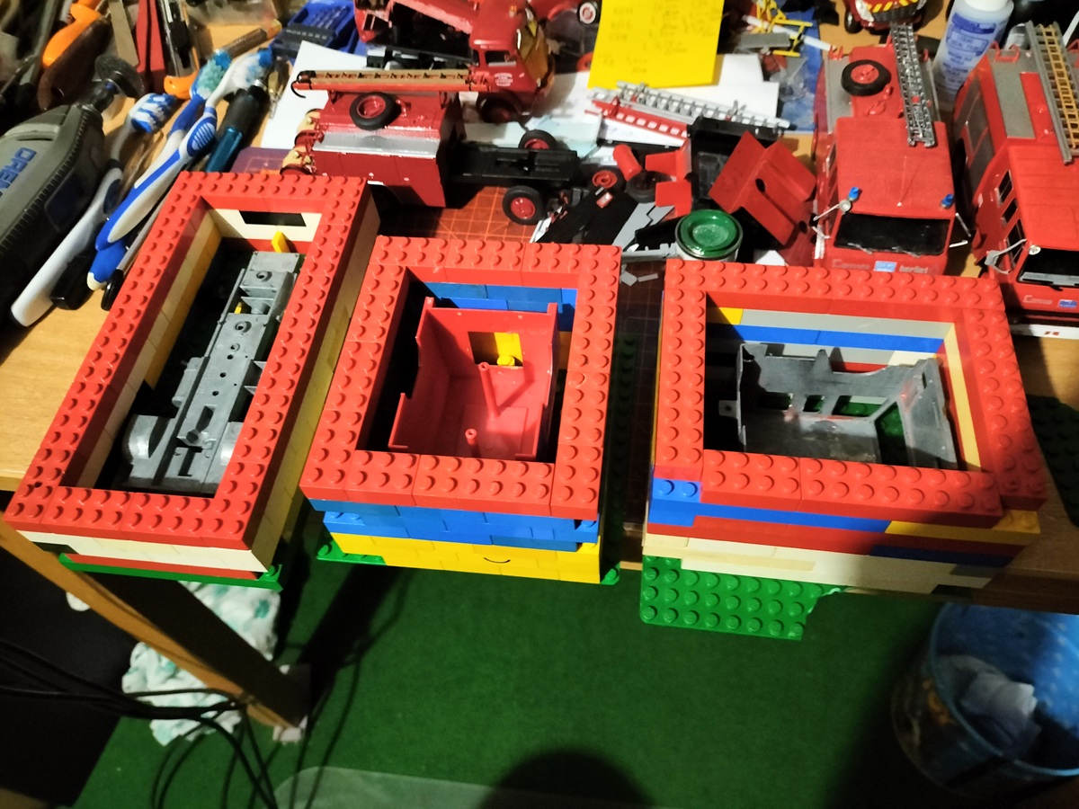

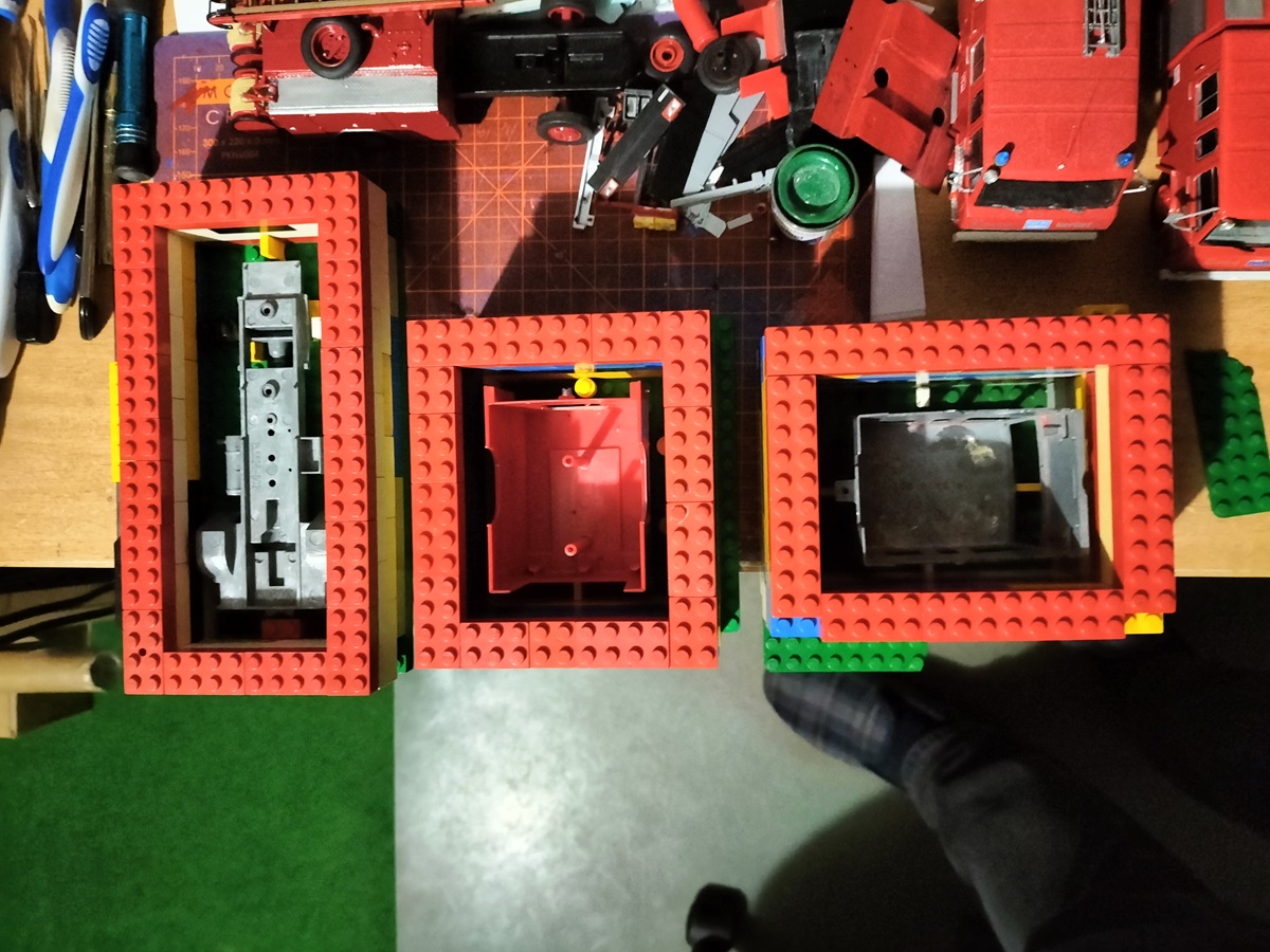

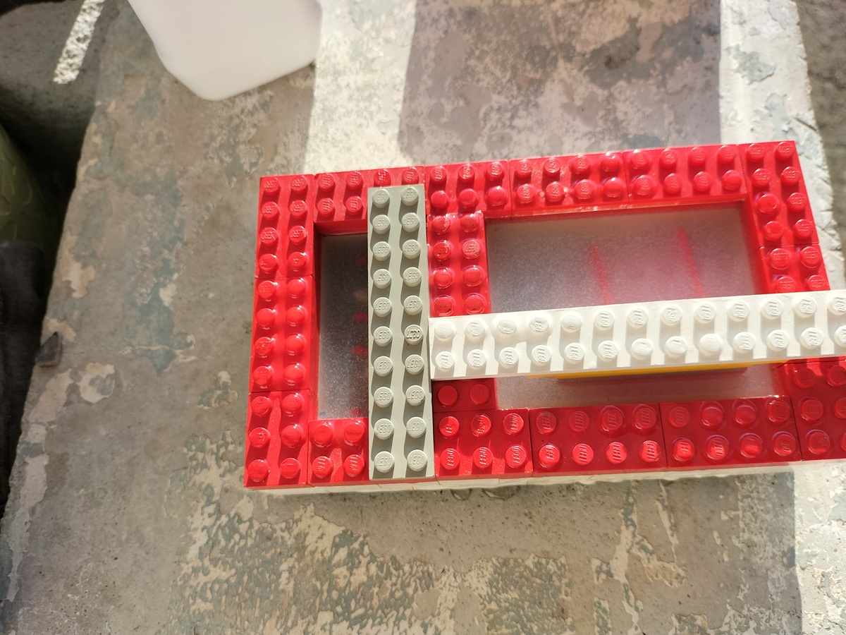

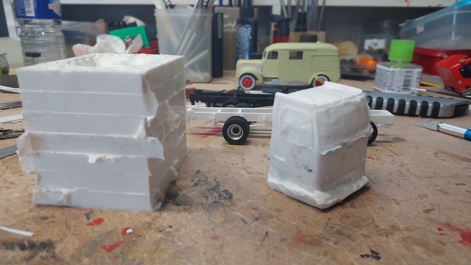

Et j'ai augmenté la hauteur des moules de la cabine et de la caisse, pour anticiper le moule en plastiline:
