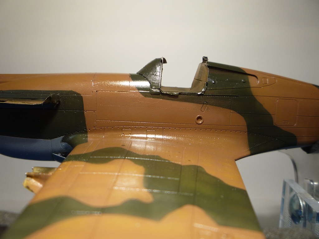

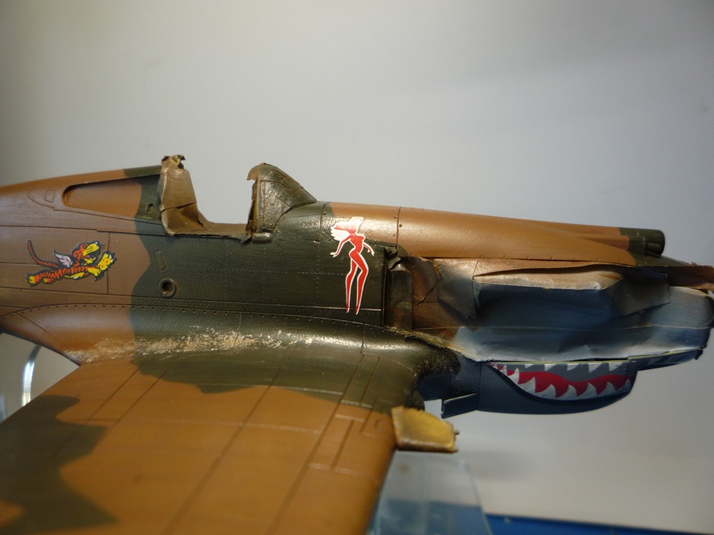

Une retouche au pinceau se verrait immanquablement car la peinture Tamiya ne s'applique pas, ou alors très mal, avec un pinceau. On est sur un écaillage d'environ 5mm de long, on ne verrait que ça, surtout en dessous du cockpit. Pas le choix que de sortir l'aéro et il va falloir être patient!! En effet, le camouflage est à bord franc donc il faut utiliser des masques pour le réaliser.
Je vais commencer par reprendre le vert, il faut ensuite attendre 24H00 qu'il sèche avant de le masquer pour peindre le marron puis repasser le vernis.
Si cela avait été sur un blindé, j'aurais trouvé une bidouille mais là, pas le choix, un avion, même en temps de guerre, reste bien entretenu, sinon il ne vole pas ou tombe en panne en plein vol!

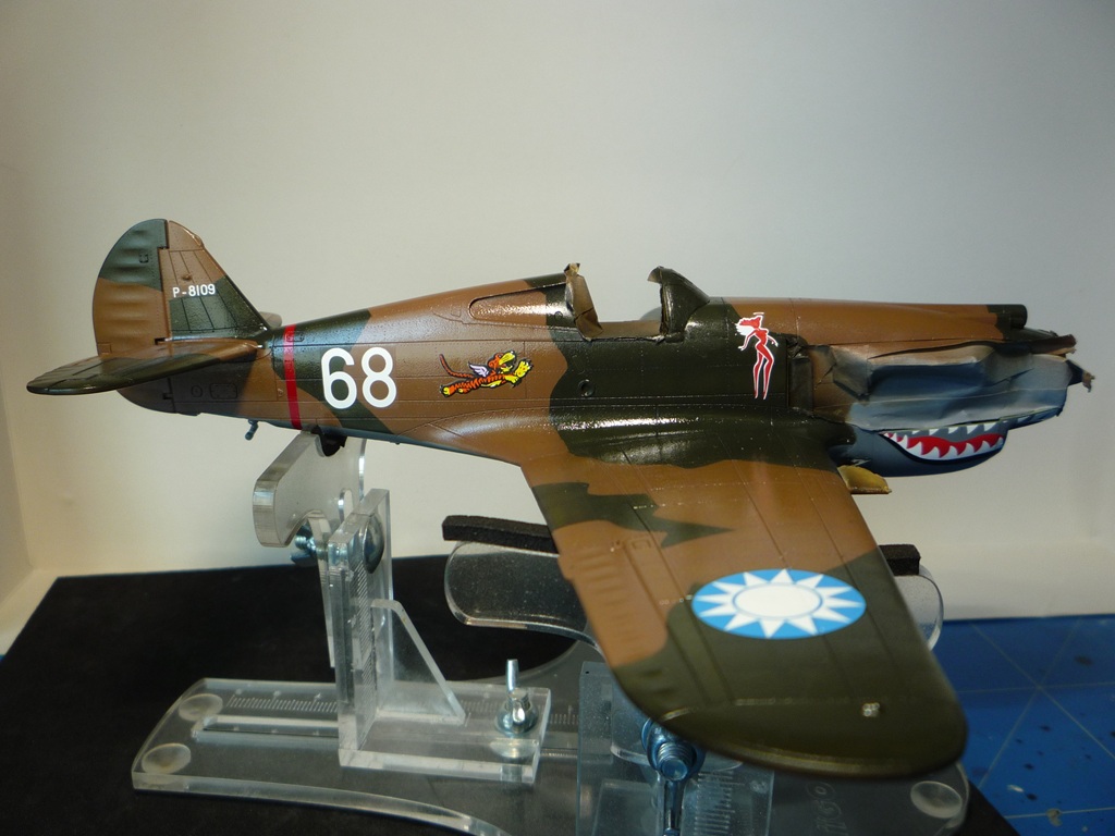

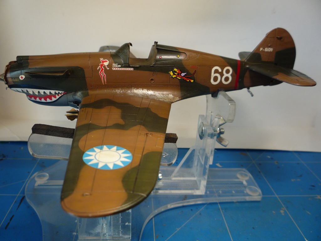

Bonjour à tous!
J'ai pu reprendre la peinture, voilà le résultat: Je suis ensuite passé à la pose des décalcs. Ils sont assez épais, il a fallu utiliser pas mal d'assouplissant Microscale pour qu'ils épousent bien les lignes de structure de l'avion. Grâce à un membre du forum "fighters", j'ai récupéré les marques de victoire que j'avais détruit et j'ai un avion à la déco fidèle à l'original. Je vais maintenant pouvoir passer à la phase de patine mais, auparavant, il faut que je repasse une couche de X-22 pour protéger les décals.
A bientôt pour la suite!

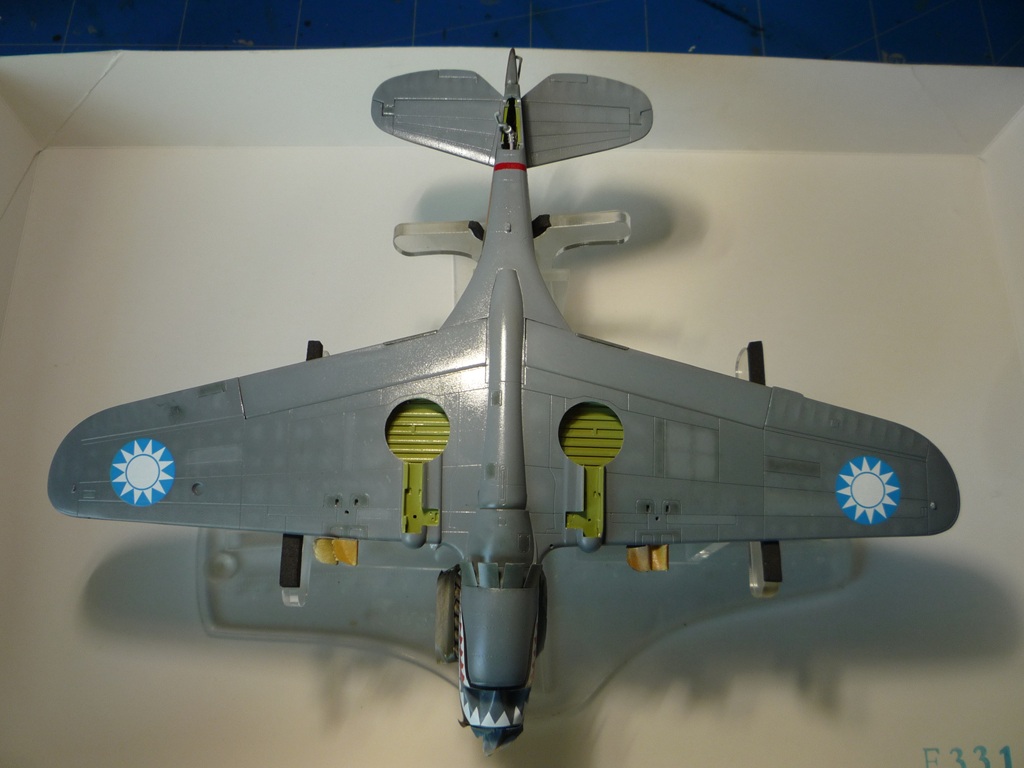

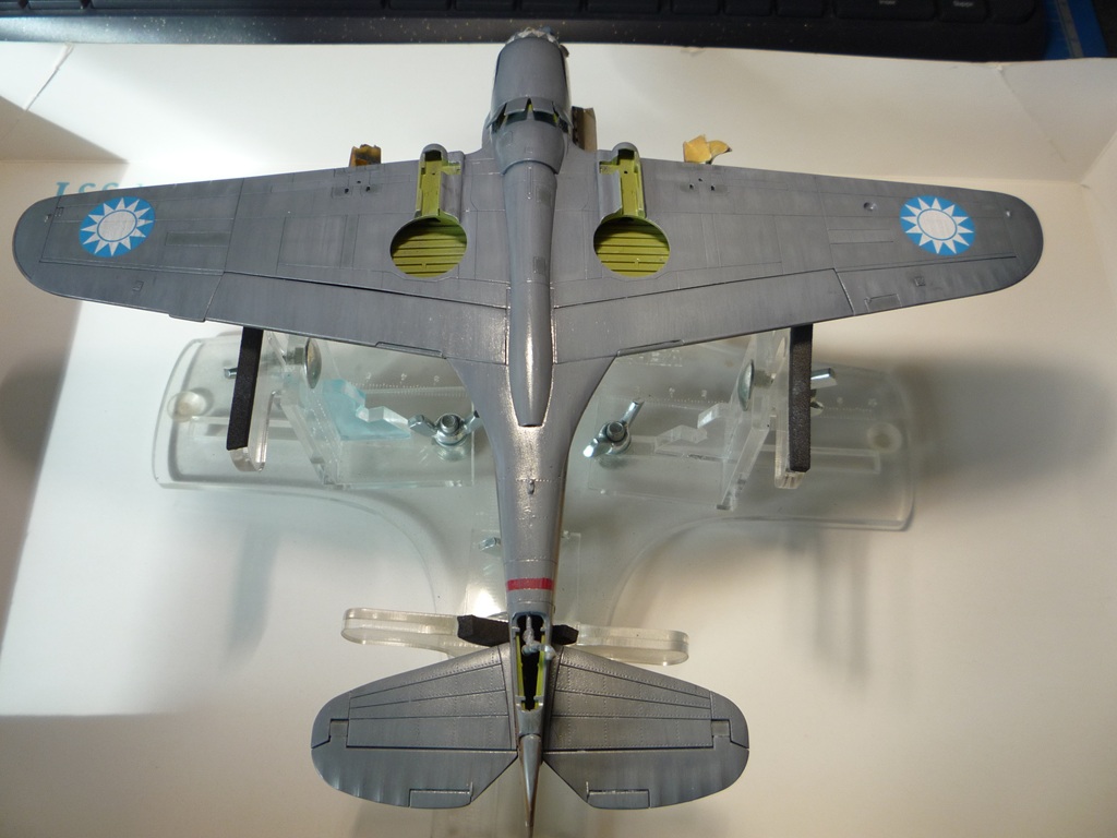

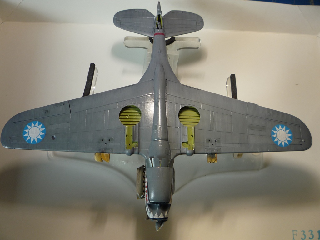

Bonjour à tous!
Les avancées de mon P-40 avec la patine!

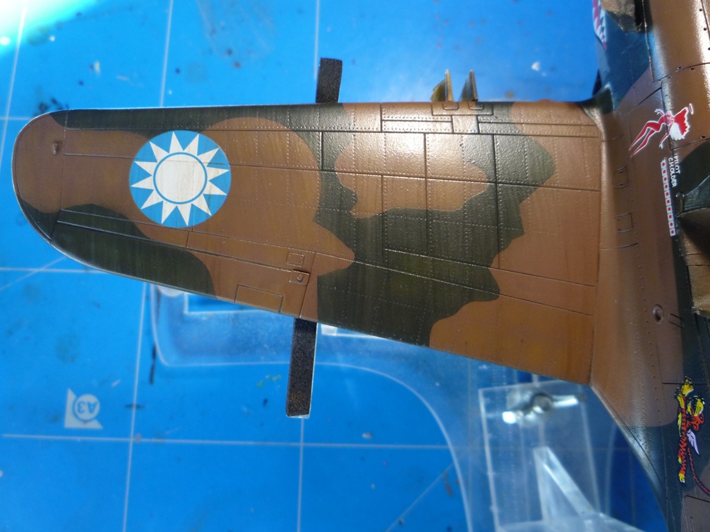

On commence avec l'intrados où j'ai disposé de petites touches de peinture à l'huile blanche, gris froid et gris de payne que j'ai fondue entre elle et tirée dans le sens du vent relatif. Une fois sec, j'ai souligné les lignes de structure avec un lavis très dilué de gris de payne.

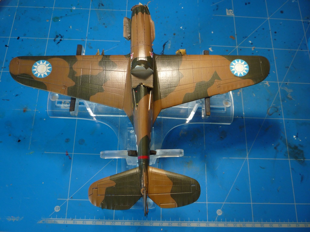

- Jarod
- Messages : 251
- Has thanked : 236 times
- Been thanked : 251 times

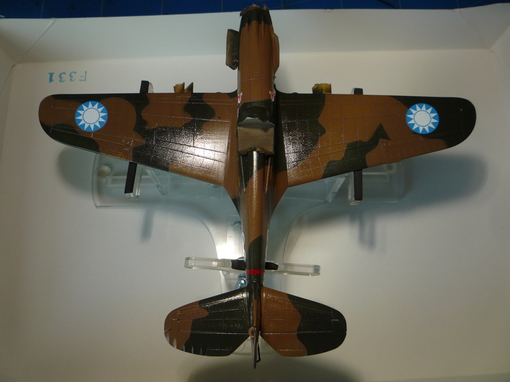

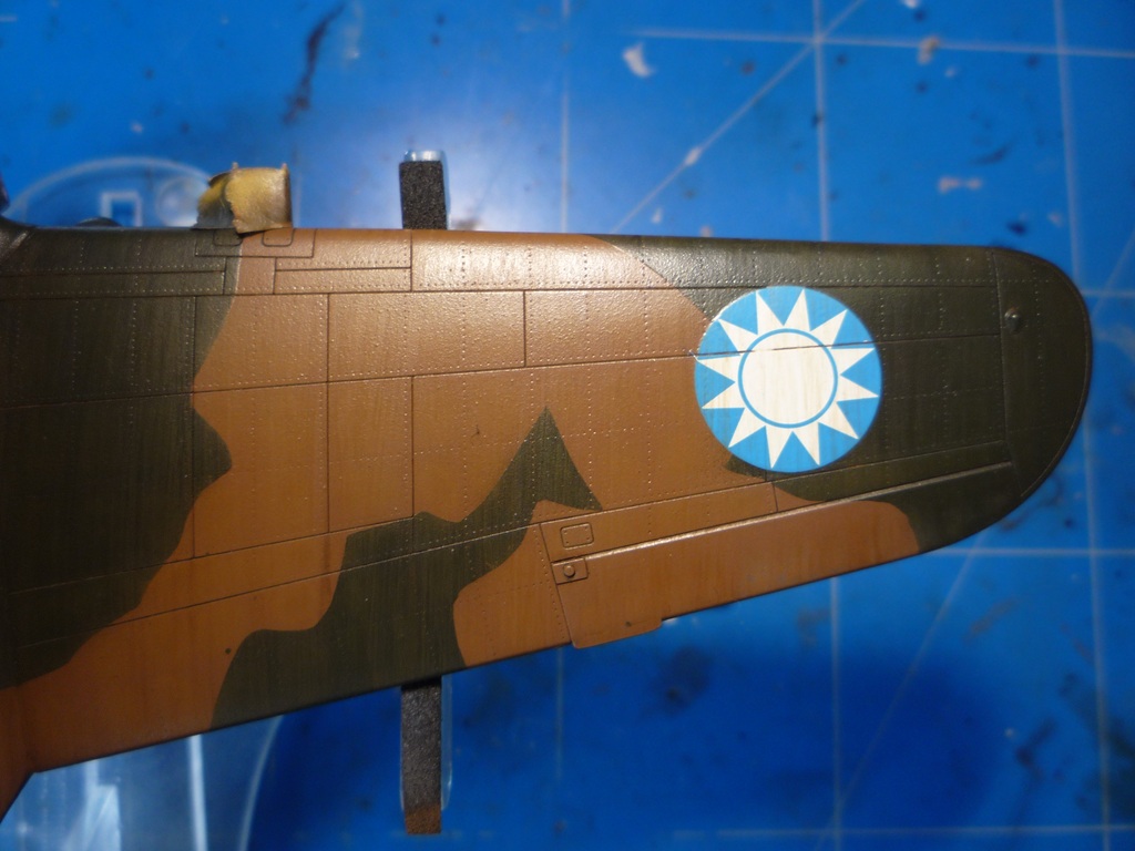

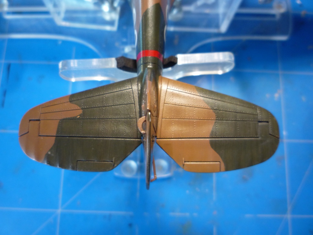

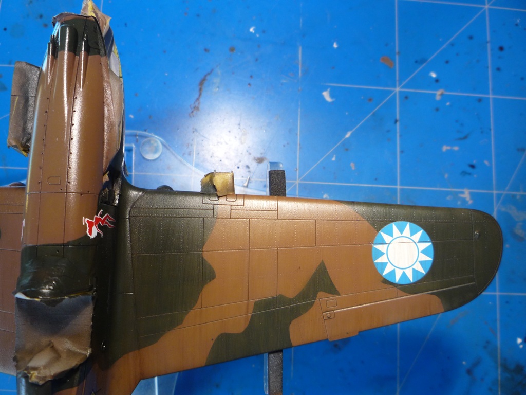

On passe ensuite à l'extrados.
Là aussi j'ai disposé des touches de peinture à l'huile des couleurs suivantes: jaune de Naples, ocre jaune, terre de sienne brûlée et terre d'ombre brûlée.
Même procédé que pour l'intrados, on les fond ensemble et on tire le tout dans le sens du vent relatif.

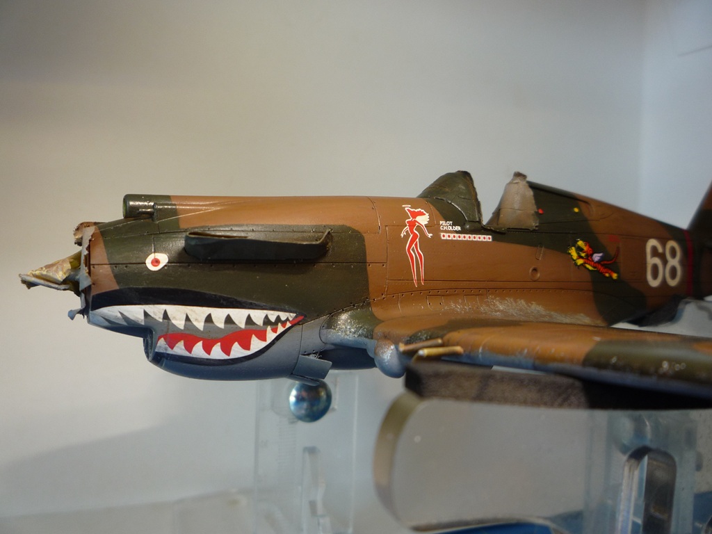

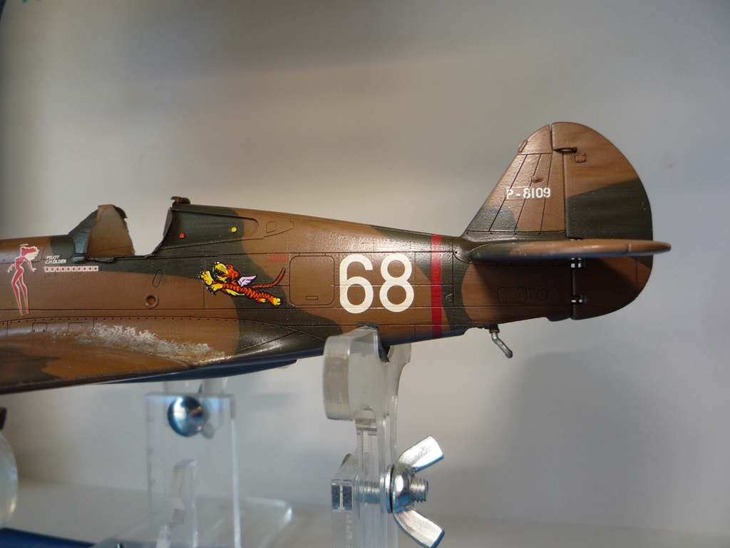

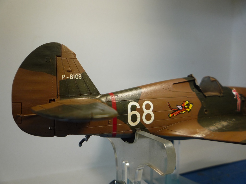

Quelques vues de détails
Prochaine étape, le passage d'un vernis mat mais j'attends plusieurs jours que la peinture à l'huile sèche bien.
