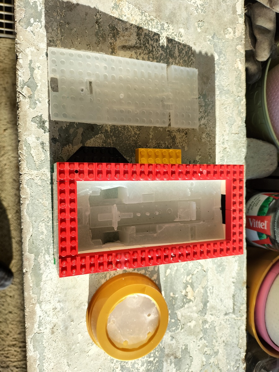

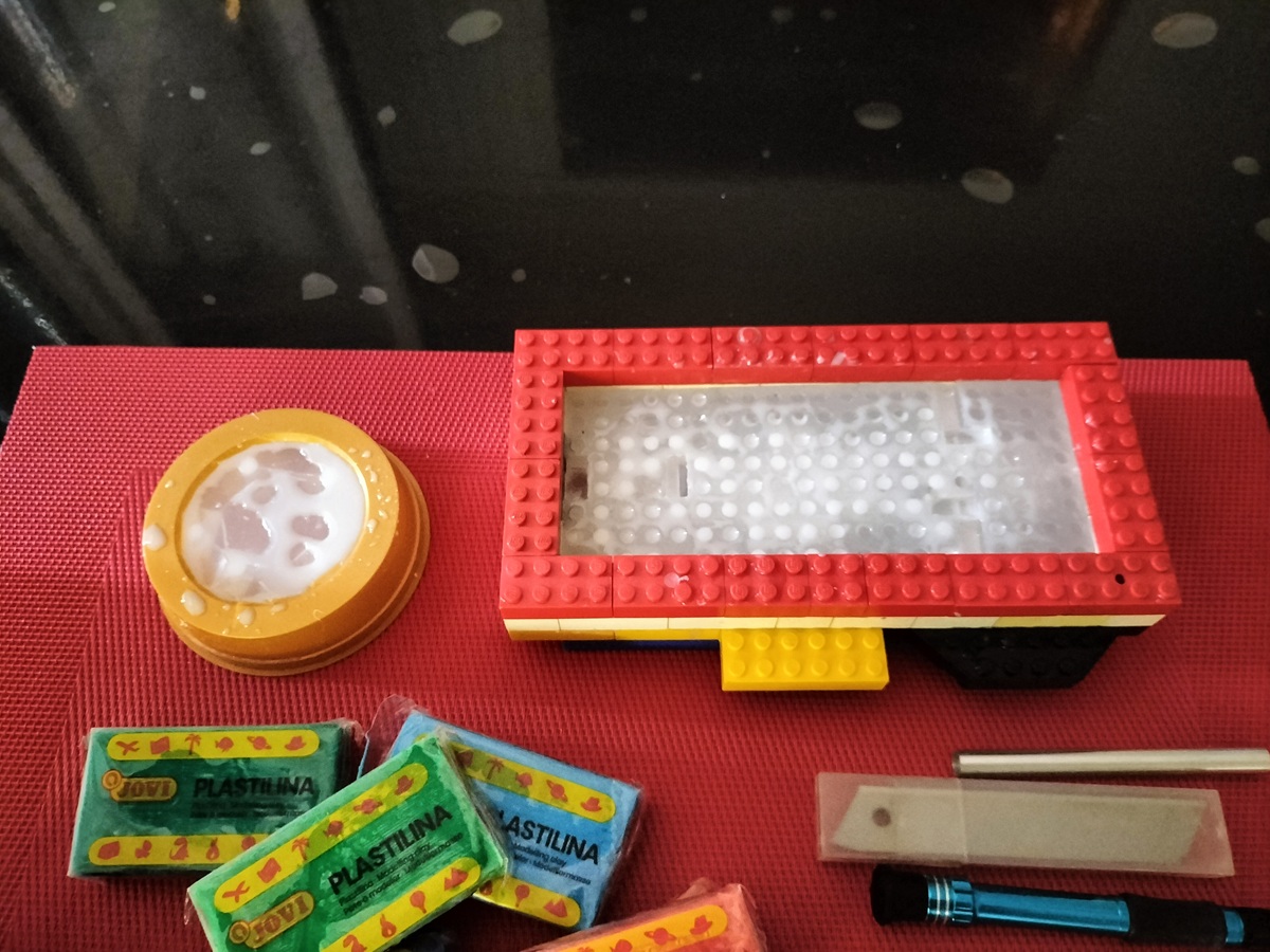

Le coulage des moules a bien débuté, et cet après-midi, je viens de mouler mes premières pièces:

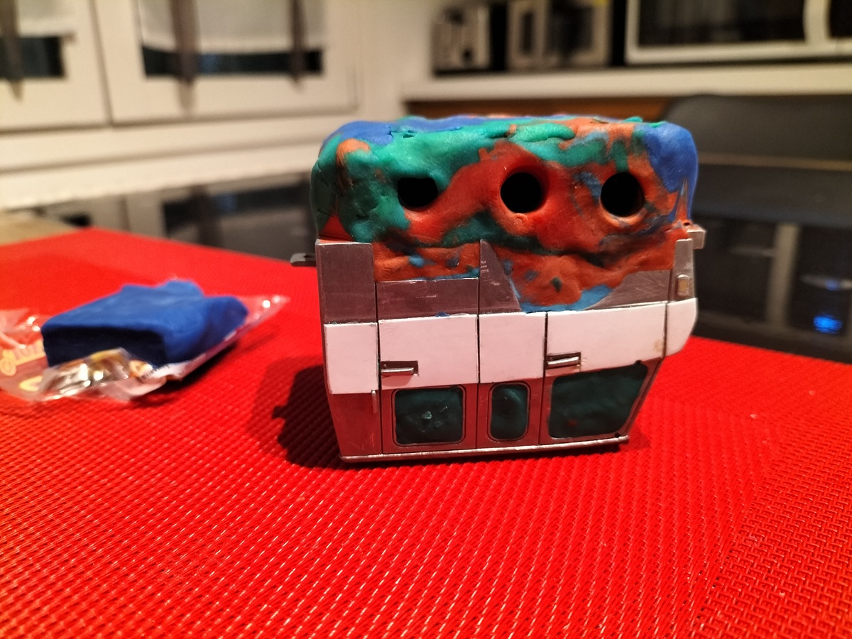

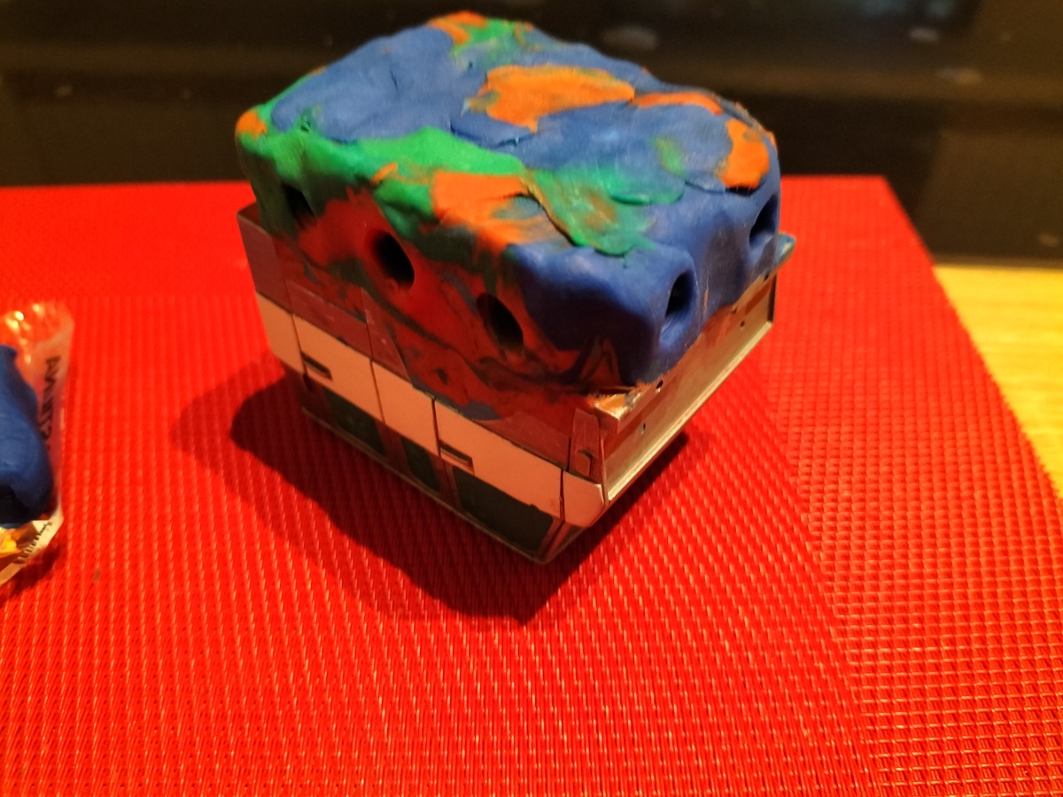

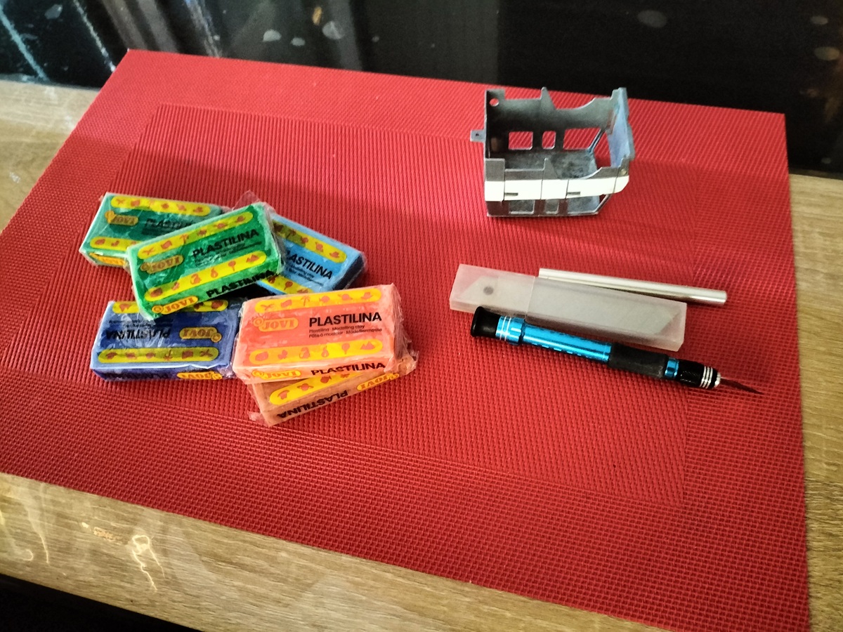

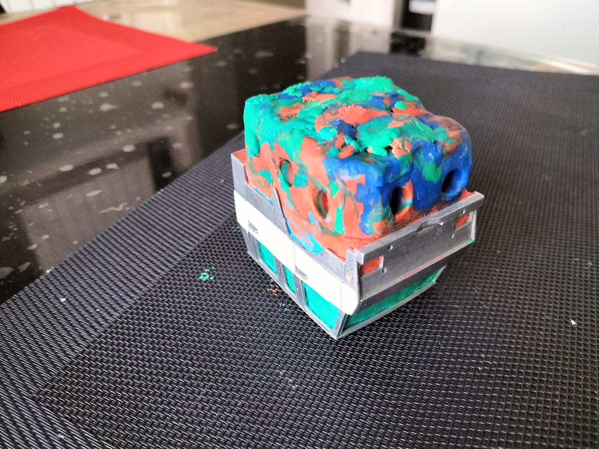

Et la Plastiline étant arrivée, je vais m'attaquer à ma cabine dès ce soir:

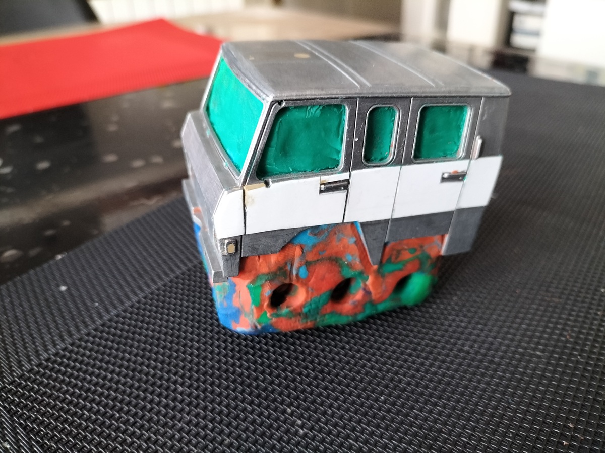

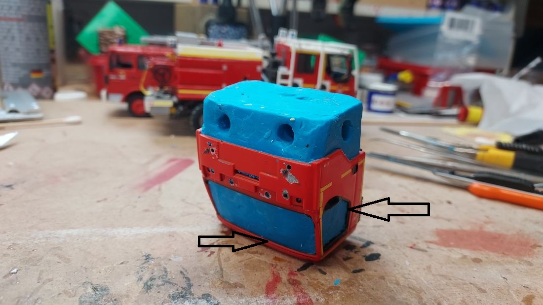

Voici la cabine apprêtée pour faire le moule,demain matin:

Thierry, tu n'as pas assez creusé tes épaisseurs de vitrages, tu n'aura pas un bon résultat et tu va galérer lors du premier tirage résine ...il faut bien laisser apparaitre l'épaisseur du zamac...

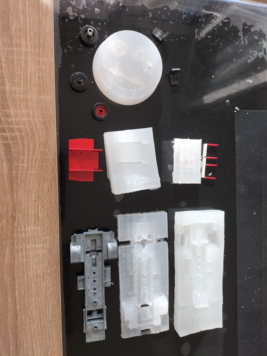

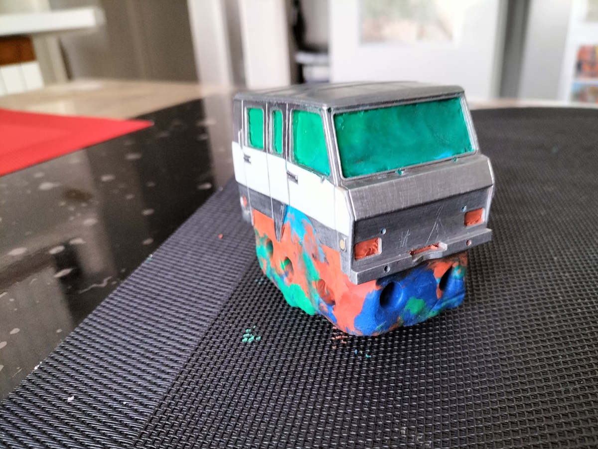

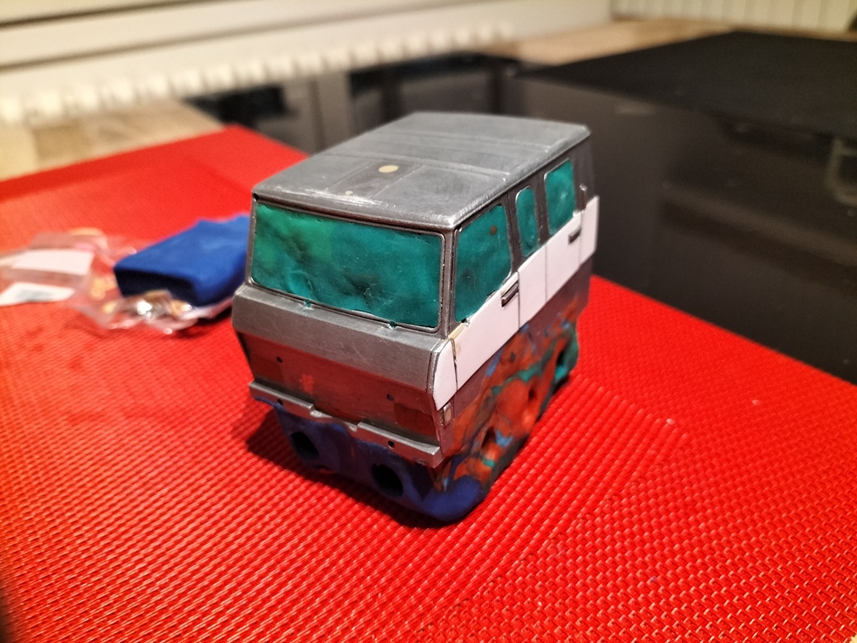

Bon, j'ai écouté Patoche, et revu ma copie:

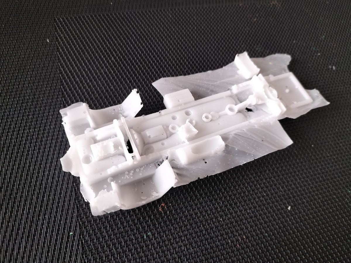

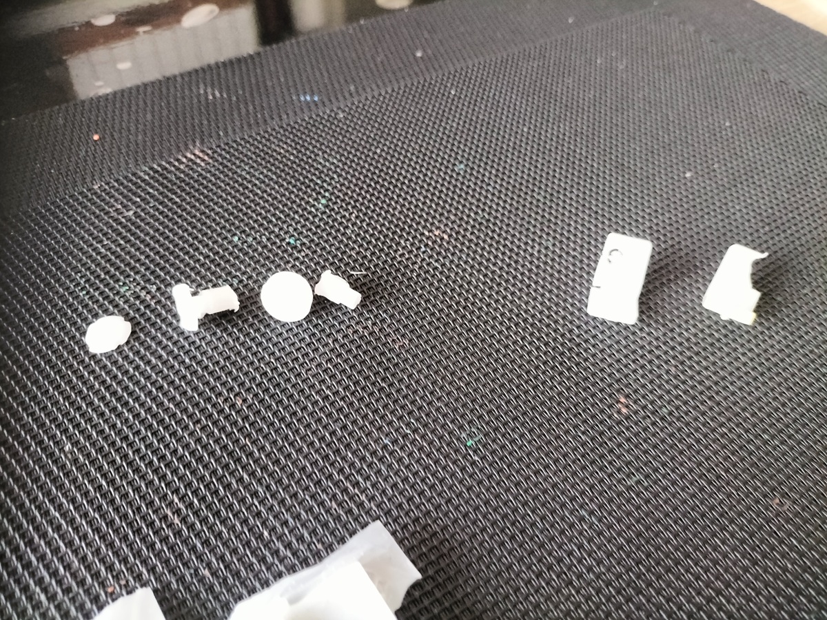

Et j'ai commencé le démoulage des pièces faites hier:

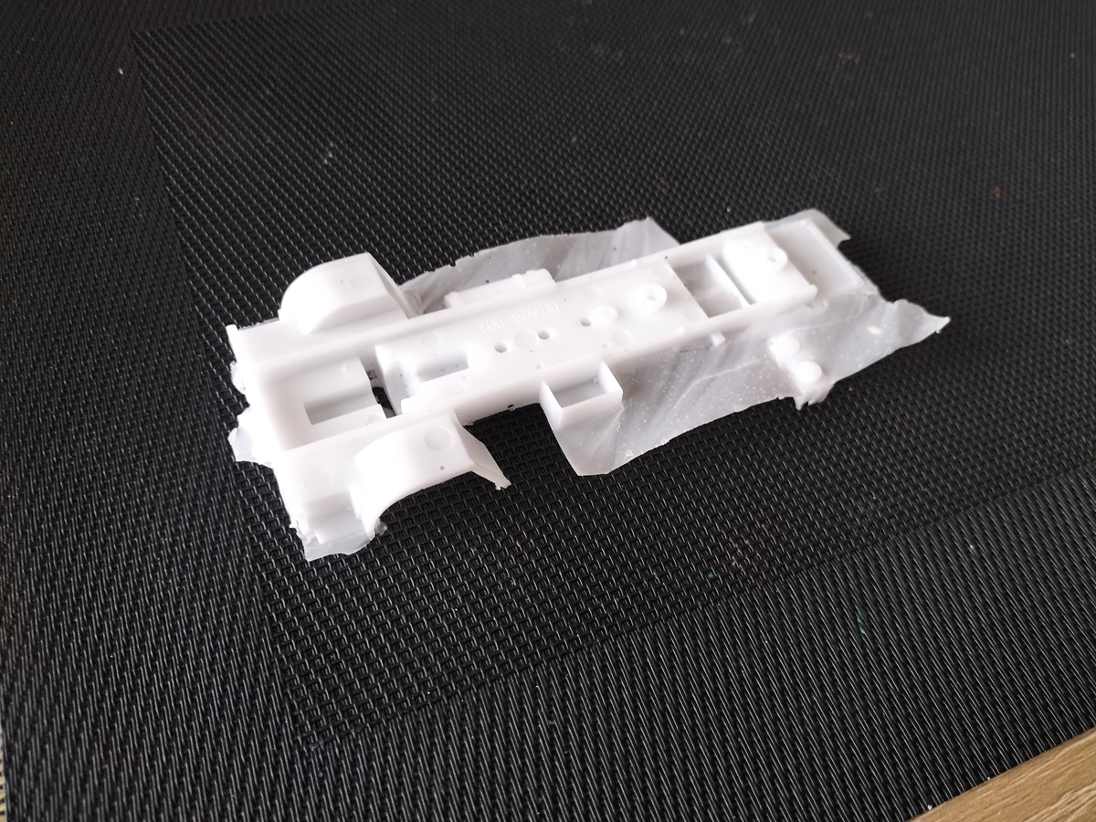

Le châssis est pas mal:
Par contre, les sièges et les roues ont complètement foiré! J'ai pourtant forcé longtemps pour faire pénetrer la résine, mais elle a laissé une très grosse bulle d'air! A refaire!!
Has thanked : 607 times
C'est beaucoup mieux pour la cabine! Pour les sièges, tu coule par le dossier ou l'assise? Moi je coule par l'assise ce qui me permet en appuyant légèrement sur le moule, de l'ouvrir et laisser couler la résine. Après j'utilise une résine très liquide, ce qui me facilite le coulage. Par contre, dès qu'elle commence à prendre, faut jeter. J'ai en principe cinq minutes devant moi en hiver et beaucoup moins en été. Donc quand je coule une cabine, je ne fais que çà...
