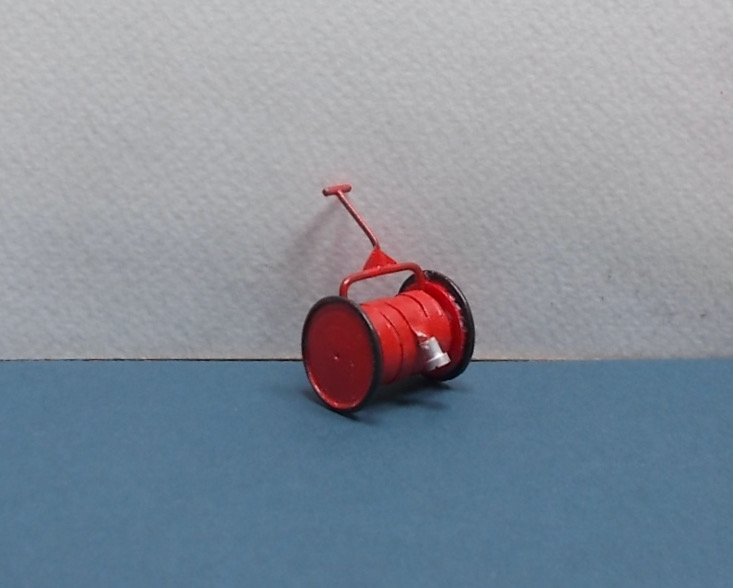

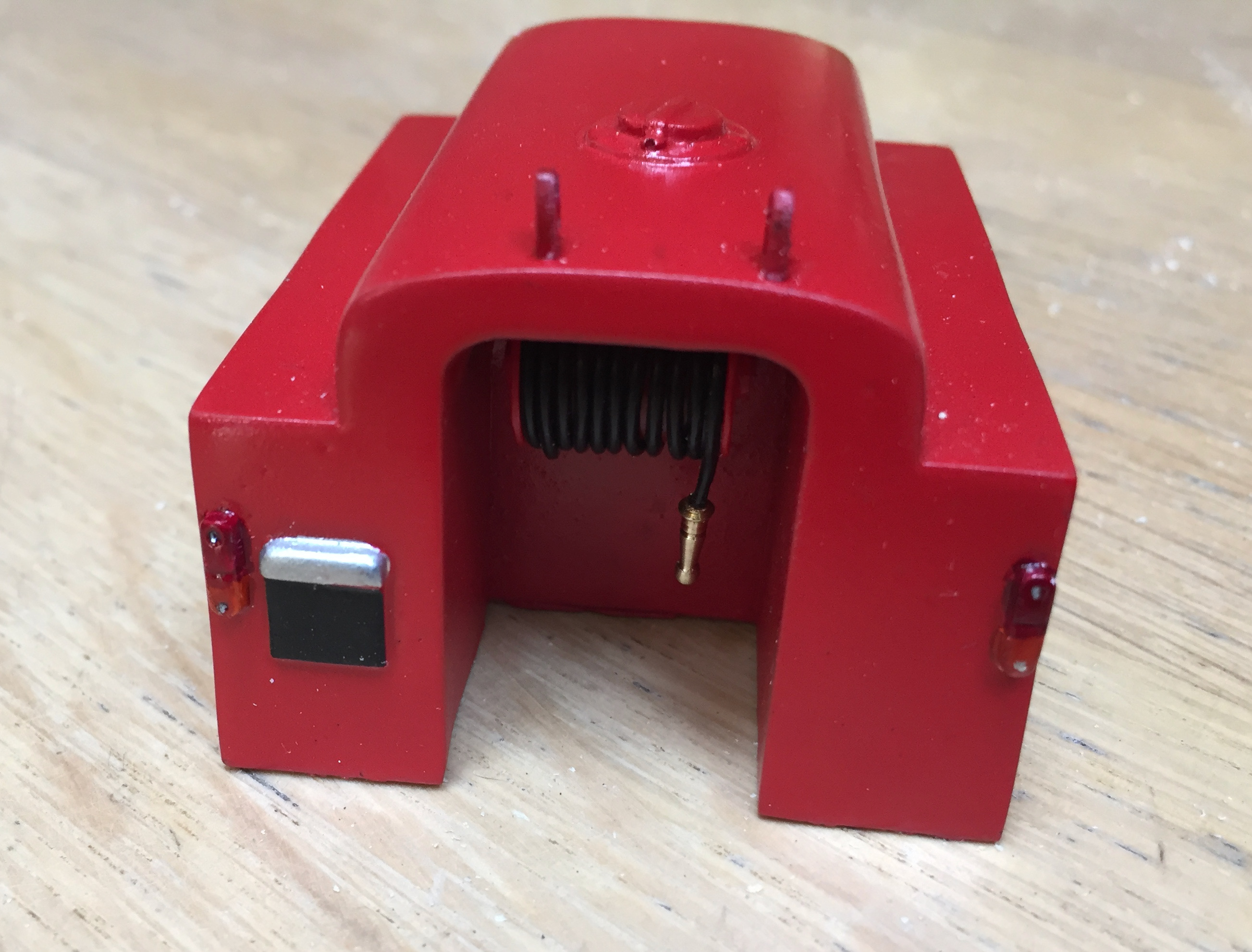

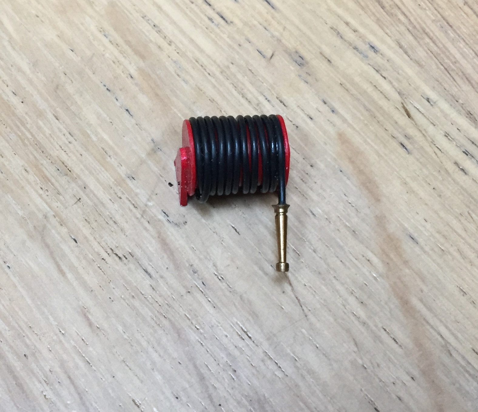

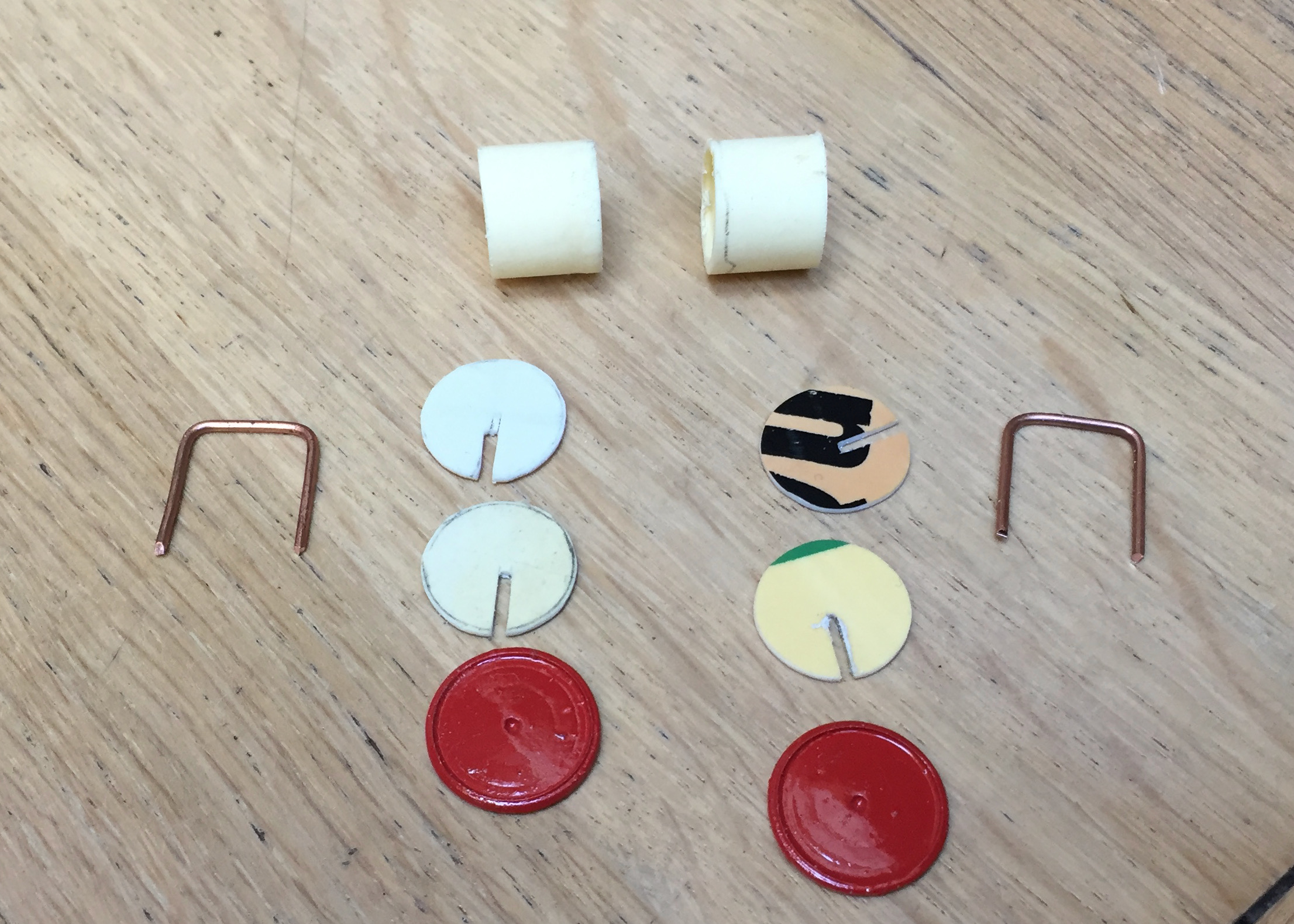

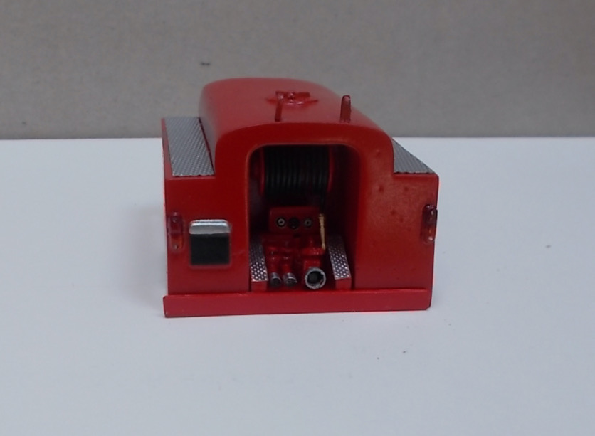

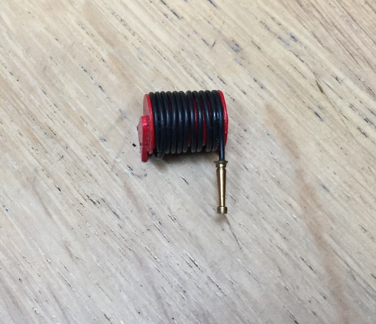

Bonjour tout le monde,
merci les "friend's" pour vos messages, ce jour, un point de noir ! le dévidoir de la niche ,CP 0,5, et 1m/m ,tube plastique 0,8 m/m (friandise, une sorte de poudre sucrée) fil de téléphone,(la lance est en cuivre tournée dans une pièce de briquet sur la mini perceuse, mais vous connaissez ! )nouvelle mouture des dévidoirs ! Bobine de fil diam 15 m/m (mercerie ) CP 1m/m fil électrique, les joues surmoulage résine ,

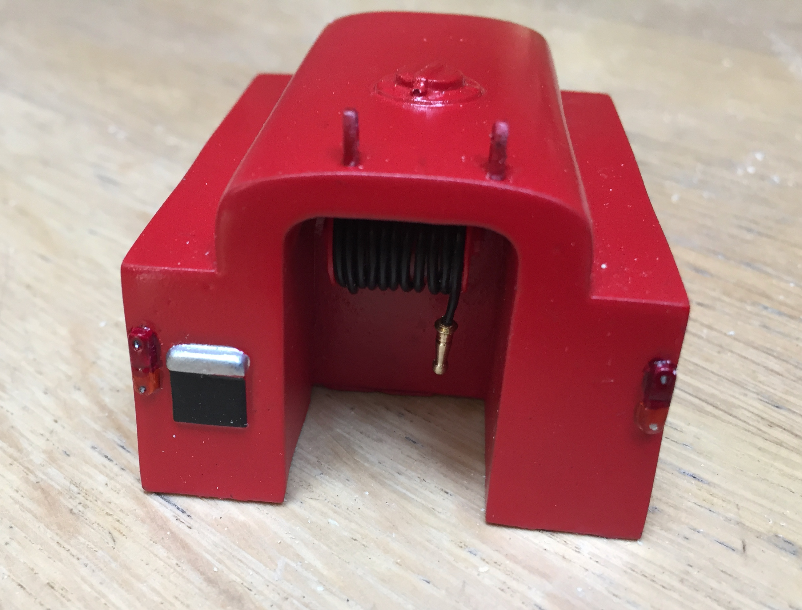

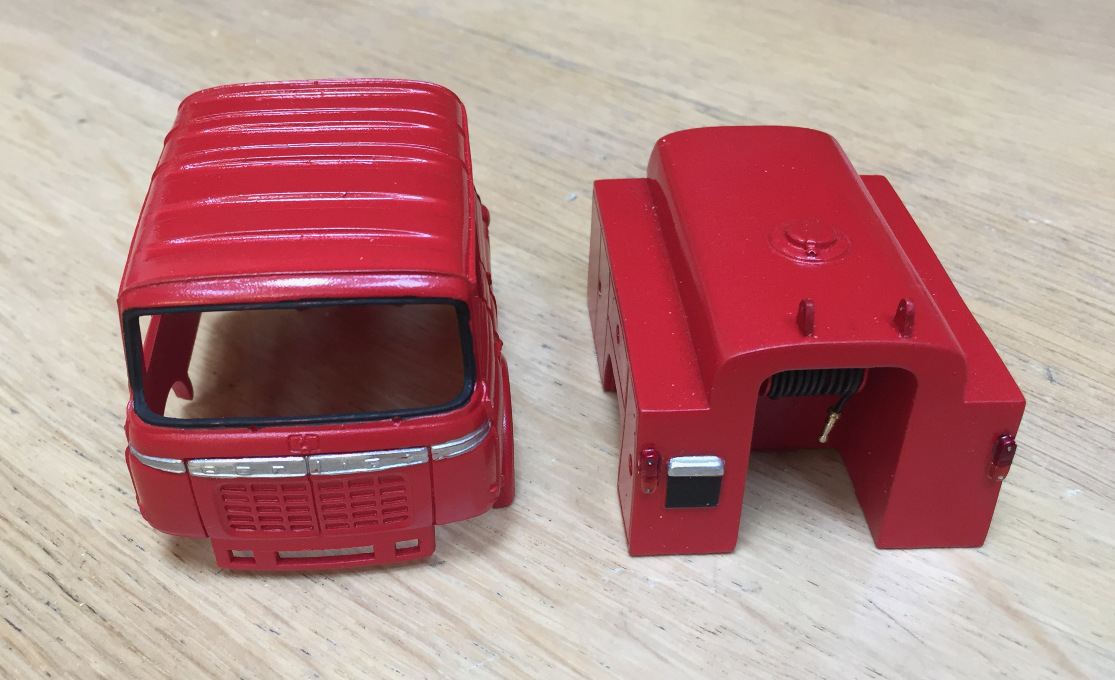

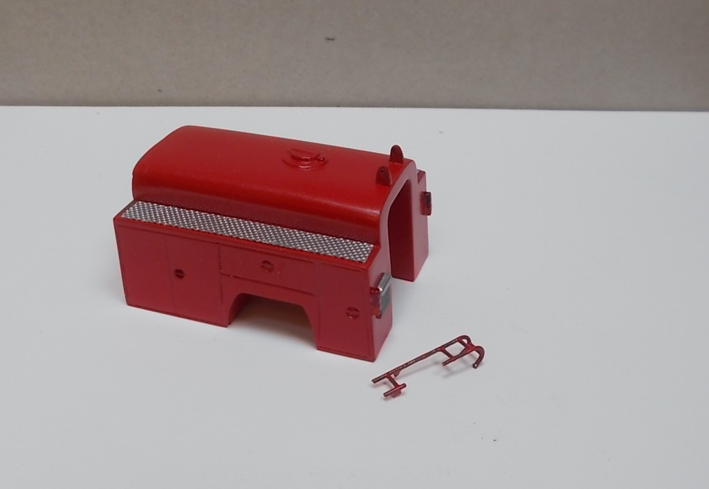

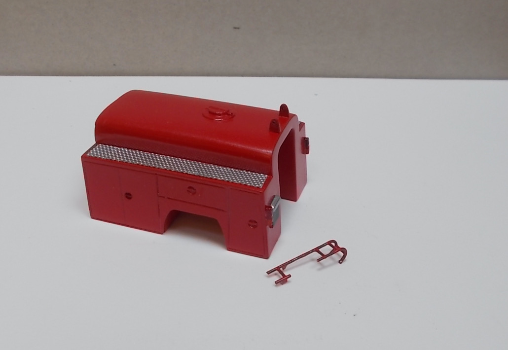

Bonjour les amis,
merci pour vos coms ,un peu de peinture, face AR de la tonne, feux, plaque immatriculation, mise en place de la "LDT" ?,peinture cabine bandeau BERLIET, entourage pare brise, perçage trous pour les essuies glace, confection de essuies glace,

Posté : mer. 27 mai 2026 15:07
Il devient classe, ce Berliet!! :H :H :H :H :H :N :N :N :N :N

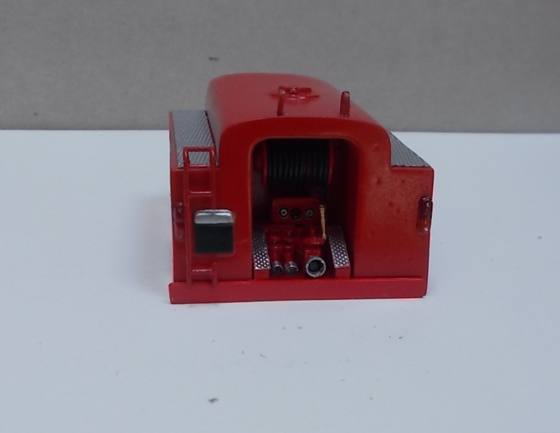

Posté : mer. 27 mai 2026 15:11
RE !
merci Thierry, Oup's celle là n'était pas passée :oops:

Posté : mer. 27 mai 2026 20:04
Belles couleurs!!!! :N

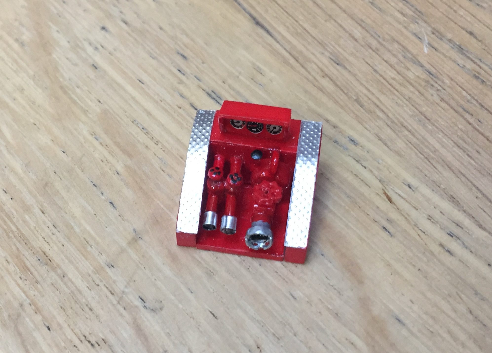

Posté : mer. 27 mai 2026 20:10
Belle couleur ???? Ben il est rouge quoi :lol: :lol: :lol: Il est beau ton FPT
Et pour le coup des tâches noires pour simuler les volants des sorties de refoulement :H :H :H :H

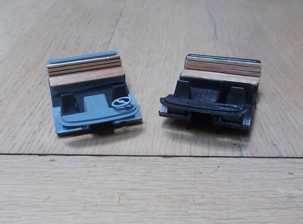

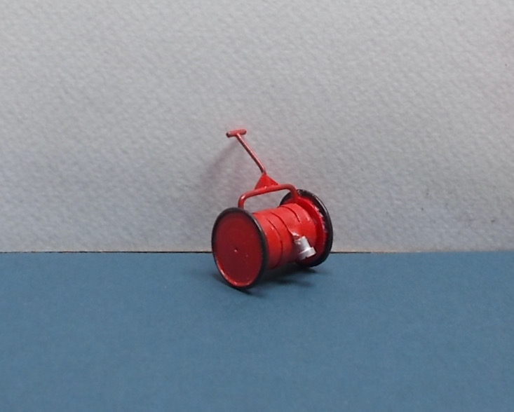

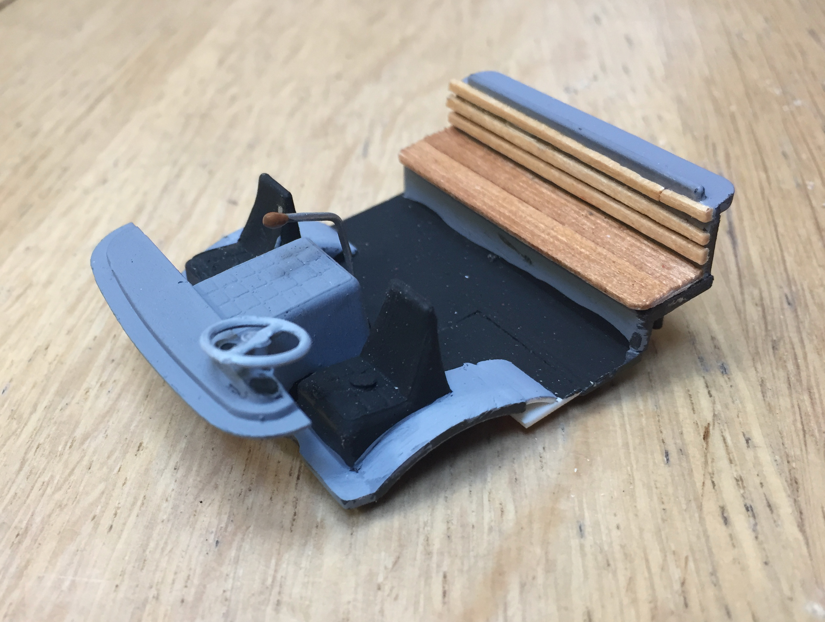

Bonne fin d'aprêm,
fin du des dévidoirs ,avec leurs beaux tuyaux rouge comme sur la photo, tuyaux ruban adhésif de masquage plié en deux, raccord (pièce de briquet) l'intérieur ,banquette en bois ,touyeurs à sirop !

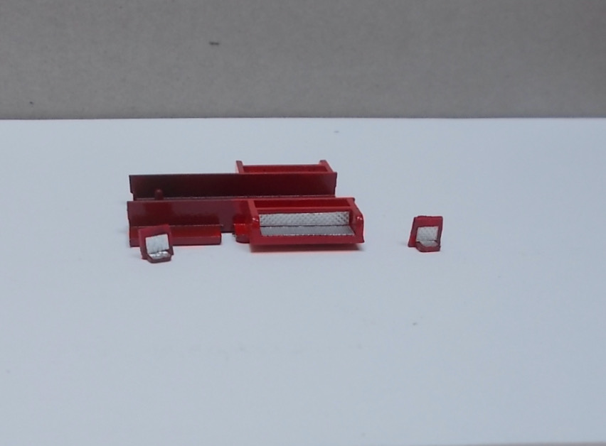

Posté : ven. 29 mai 2026 15:57
ce jour, pose des tôles larmées sur les plats bord (assiette jetable) modification de l'échelle d'accès au plat bord G, mise en place du pare choc,
pose anti dérapant sur les marches pieds,(pose à blanc échelle et pare choc,) "z'avez vu les vis sur les feux rouge 8-) "
