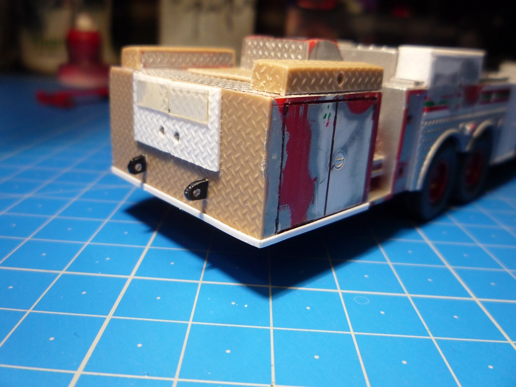

Ensuite je me suis occupé du milieu de la caisse où il a fallu supprimer certains coffres, en créer d'autres.
Posté : mer. 4 mars 2026 09:35
La suite de la création de la caisse.

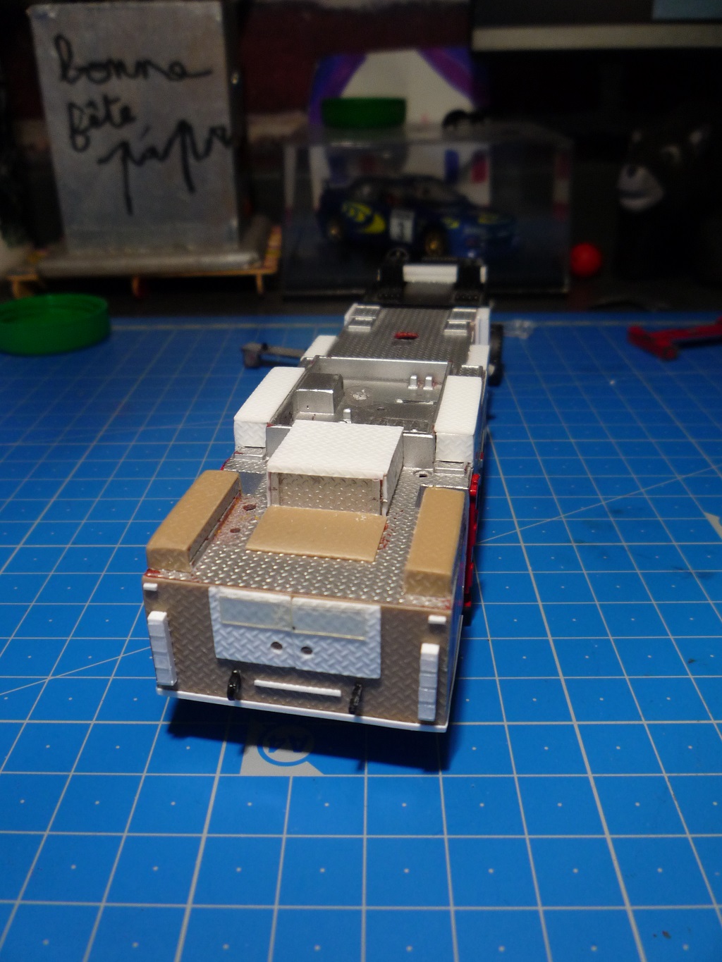

Il y a 6 stabilisateurs sur cette Tower Ladder, 2 à l'avant, 2 au milieu du véhicule, 2 à l'arrière. J'ai gardé les 2 avants et les 2 arrières mais j'ai recréé les 2 du milieu, ceux du kit étant peu convaincant.
Posté : mer. 4 mars 2026 09:45

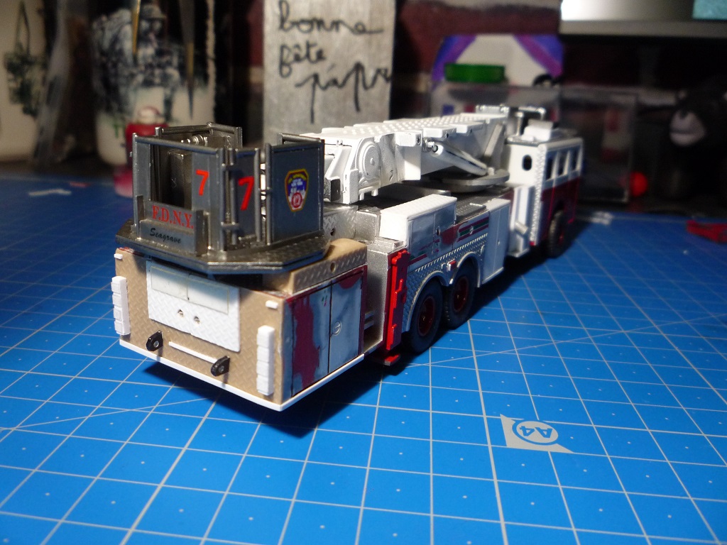

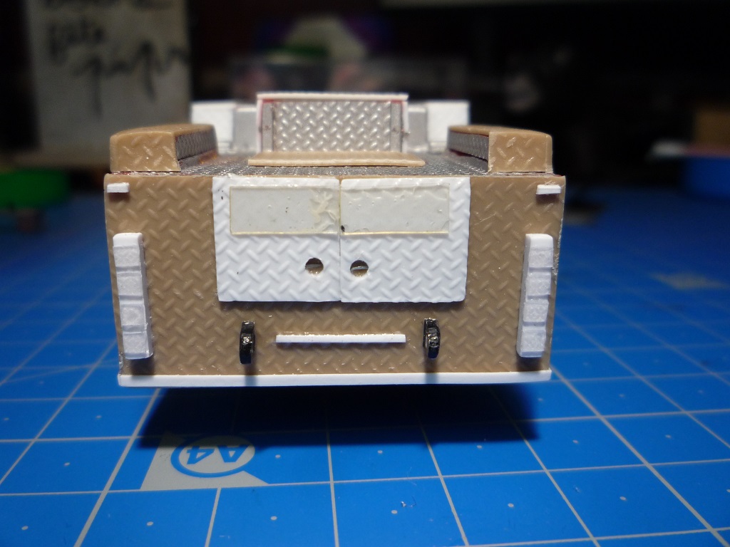

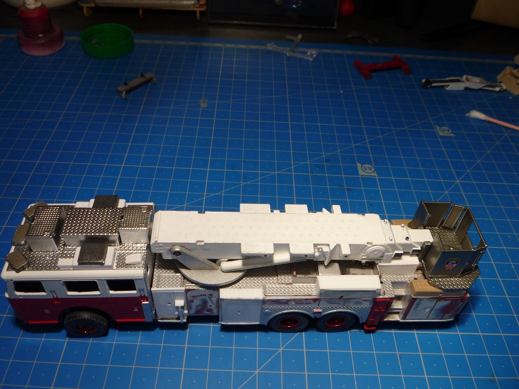

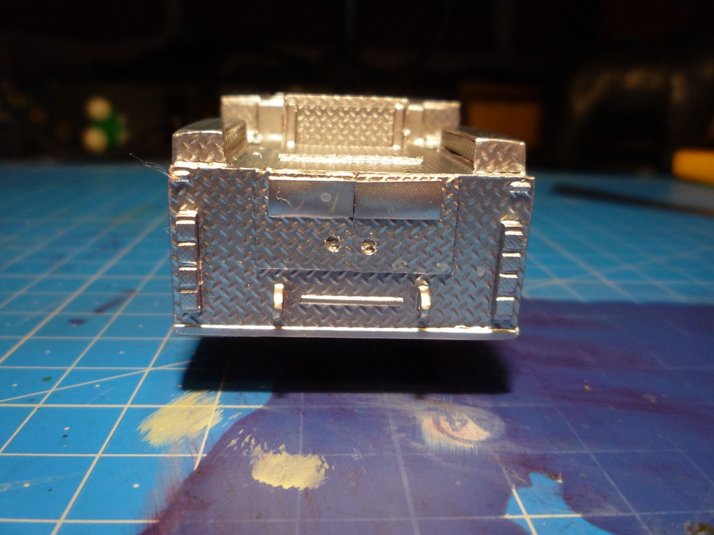

Ensuite, j'ai terminé la face arrière de la caisse.
Pour finir, voici une vue du modèle dans son ensemble monté à blanc.
La cabine étant terminé, il faut que je termine la mise en peinture de la caisse avant de passer à l'étape de la pose des décalcomanies.
Il me reste aussi la partie bras élévateur à modifier puis à peindre donc il y a encore pas mal de boulot.

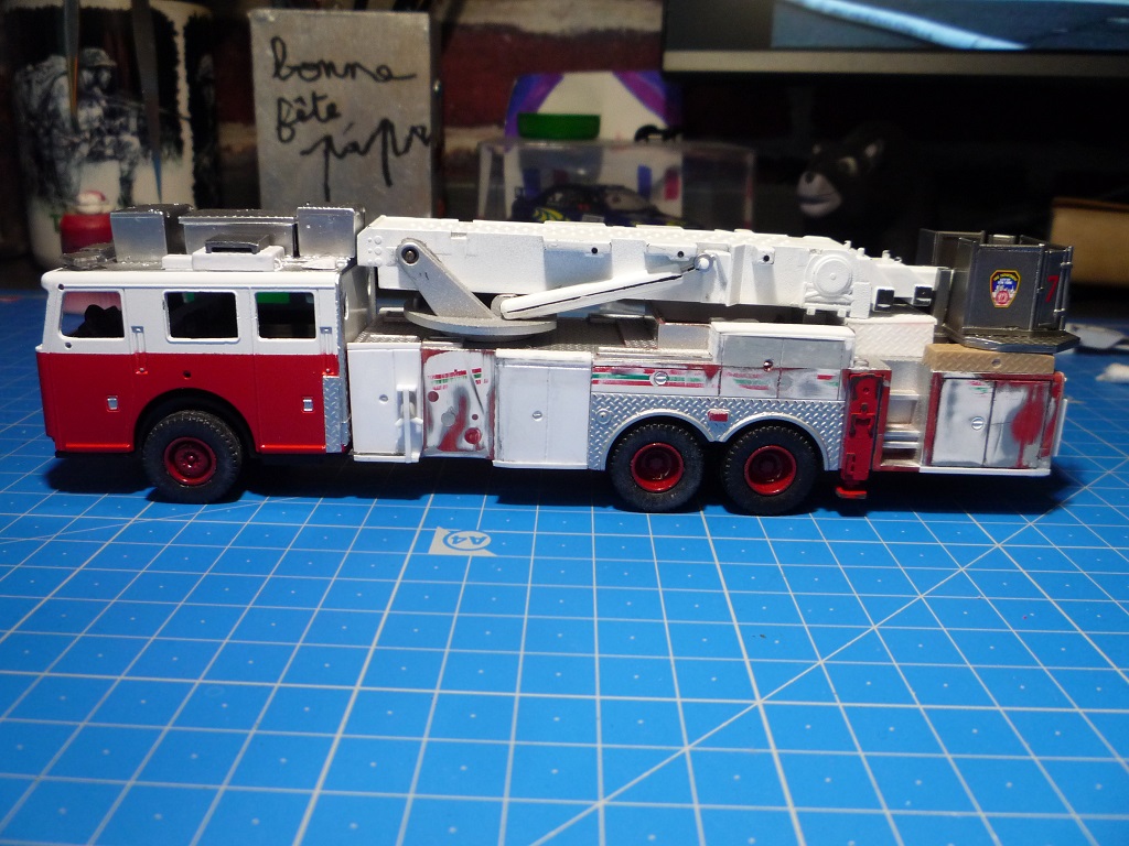

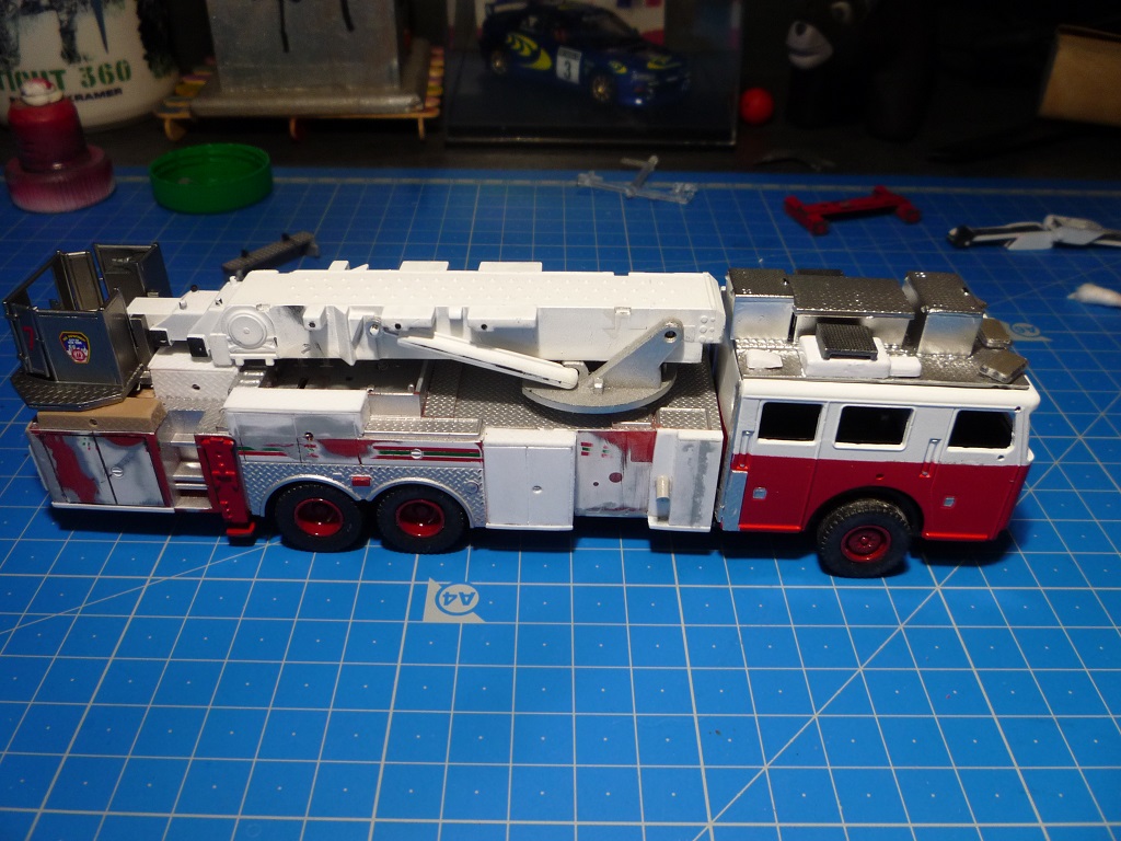

Après ce récapitulatif du montage commencé sur l'ancien site, revenons au présent.

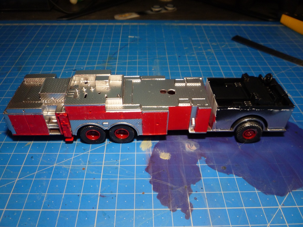

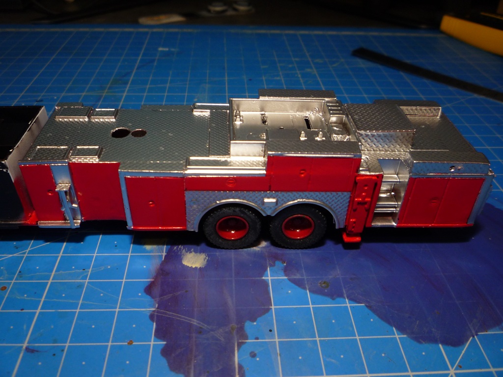

Dans la foulée de la remise en peinture de la cabine, je me suis attaqué à la peinture des parties alu de la caisse.
J'ai utilisé la teinte Silver Metallic de chez Tamiya en bombe passée sur une sous-couche noir brillant, là aussi de chez Tamiya. J'ai quelques retouches à faire car le noir s'est infiltré sous certains scotchs.
Mais auparavant, je dois nettoyer toutes les parties rouges de la carrosserie, le scotch de masquage m'a laissé de vilaine traces de colle... :evil: :evil: :evil: J'utilise toujours le scotch Tamiya et c'est la 1° fois que cela m'arrive... :cry: :cry:
J'ai essayé de les enlever à l'eau chaude et au savon, cela ne part pas... J'ai donc sorti les cotons-tiges et l'essence F et j'ai frotté tout doucement. Cela part mais une partie de la peinture aussi, mes cotons-tiges virent au rouge, et, surtout, je perds l'aspect brillant de la carrosserie... Je suis donc bon pour passer un vernis brillant avant de poser mes décalcs.

Le rendu alu rend super bien.
J'ai déjà eu le souci avec le scotch TAMYA qui laisse des traces de colle sur la peinture, j'avais lu que tu peux appliquer la bande cache plusieurs fois sur une surface quelconque de manière a diminuer voir annuler ces traces de colles sur la peinture.
Posté : ven. 6 mars 2026 19:49
Merci pour vos messages les amis!!
Je n'ai pas le bip qui sonne pour un énième départ VSAV et qui va m'empêcher de l'entretenir correctement ma Ladder!! :mrgreen: :mrgreen: Blague à part, je suis toujours en arrêt, j'ai le temps entre les séances de kiné...
Yoan17 => je connais l'astuce, tu appliques le scotch plusieurs fois sur ta peau ou sur une surface propre pour atténuer son pouvoir collant mais c'est dans le cas de peintures fragiles comme les peintures acryliques par exemple ou certaines peinture alu acryliques très fragiles qui supportent très mal le masquage.
Mais là, le rouge est de la peinture en bombe MOTIP, je n'ai jamais eu de soucis jusque là...
