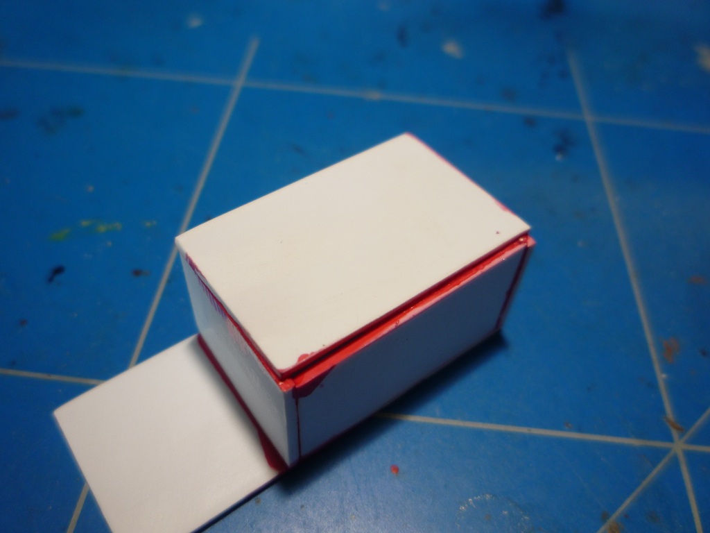

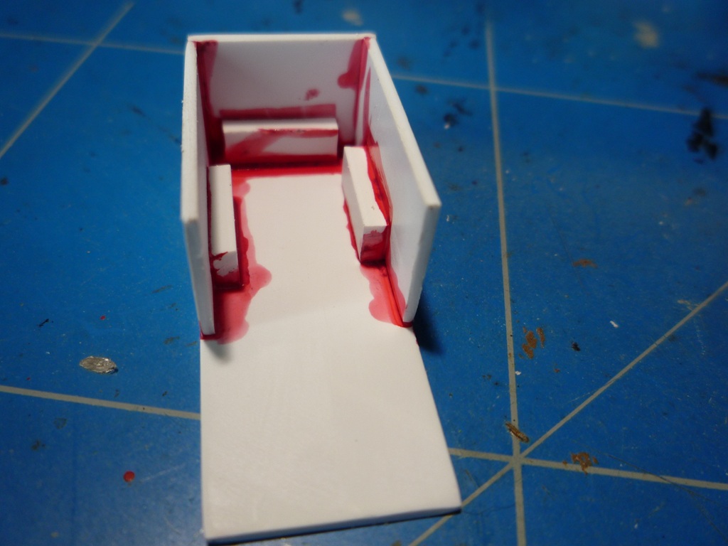

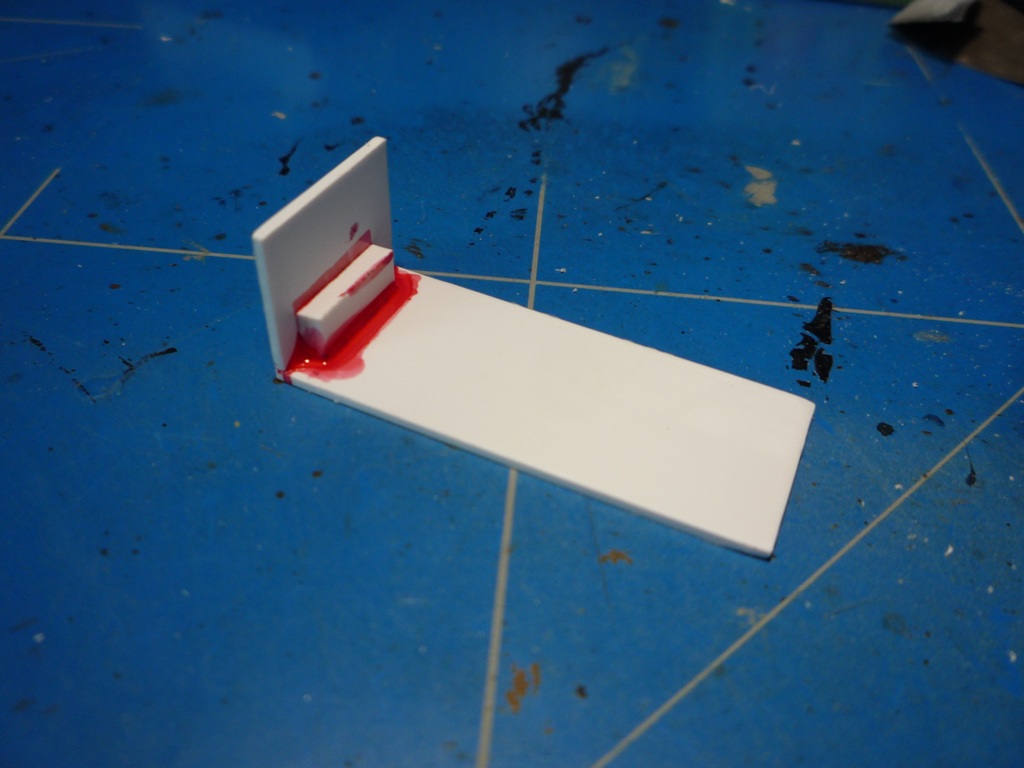

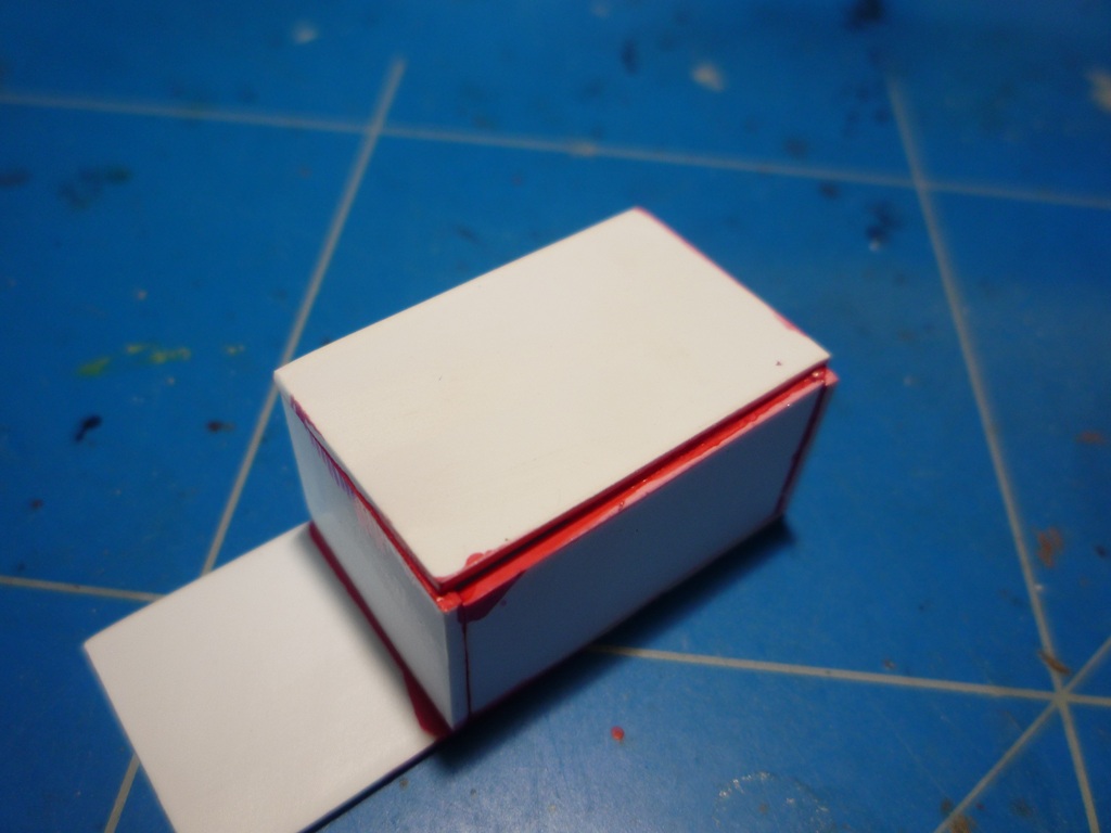

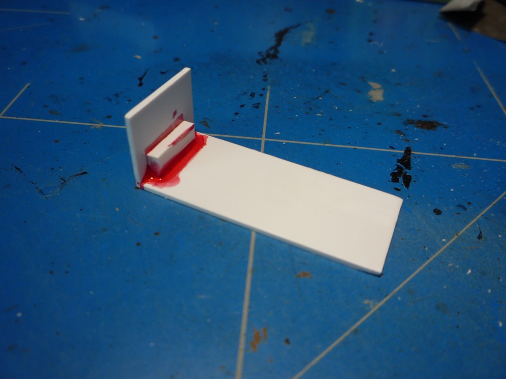

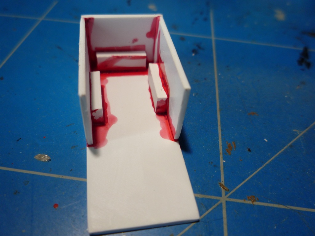

Vu la chaleur des derniers jours, je n'ai pas sorti l'aéro, j'ai donc commencé le montage de la citerne. Après prises de mesure directement sur la caisse, j'ai découpé les parois dans des plaques de styrène. Pour essayer d'être "d'équerre", j'ai placé un profilé rectangulaire derrière chaque paroi et j'ai bien encollé par l'intérieur, histoire d'être sûr que rien ne bouge.

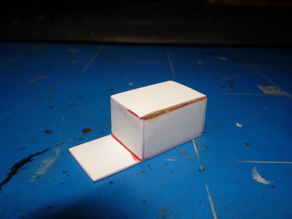

J'ai dû me planter dans mes prises de mesure du dessus de la citerne ou lors du report sur la plaque d'Evergreen, il me manque un bon millimètre... :evil: :evil: :M :M
Pour ne pas gâcher la marchandise, j'ai rattrapé le tir en ajoutant mon mastic maison fait à base de chute de grappes plastiques diluées dans un fond de colle à maquette Tamiya bouchon vert.
A voir lorsque je passerai l'apprêt, mais je pense que je ne suis pas trop mal! :mrgreen: :mrgreen:

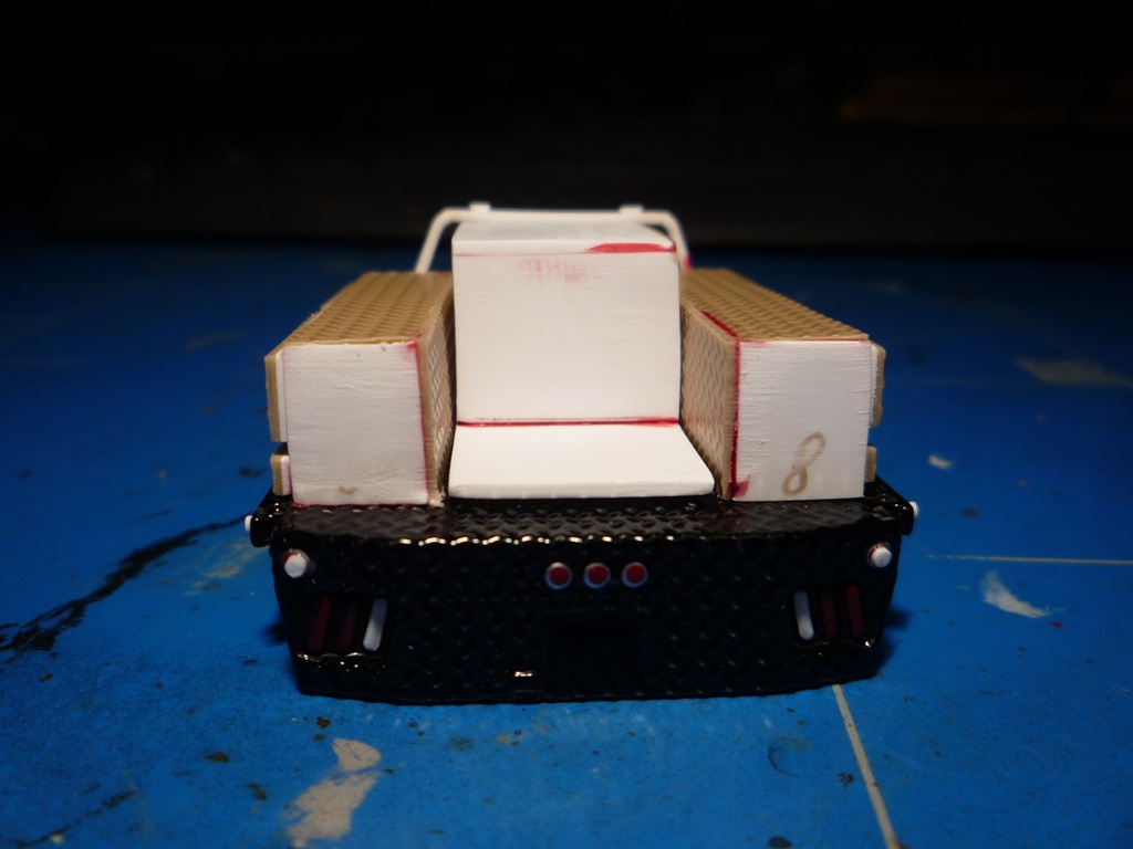

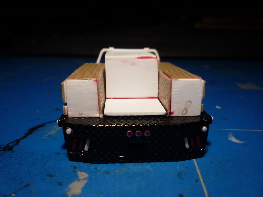

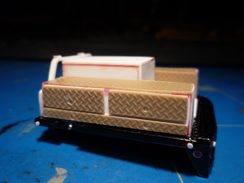

La citerne est faite, petit essai à blanc dans la caisse pour voir le rendu.
Suivant la météo et le temps loisir disponible, soit je sors l'aéro, sois je continue la partie citerne avec la création de la partie pompe.

Sur du 1/64e :o je suis bluffé :N :N :N Après la mise en peinture cela va être de Ouf !
