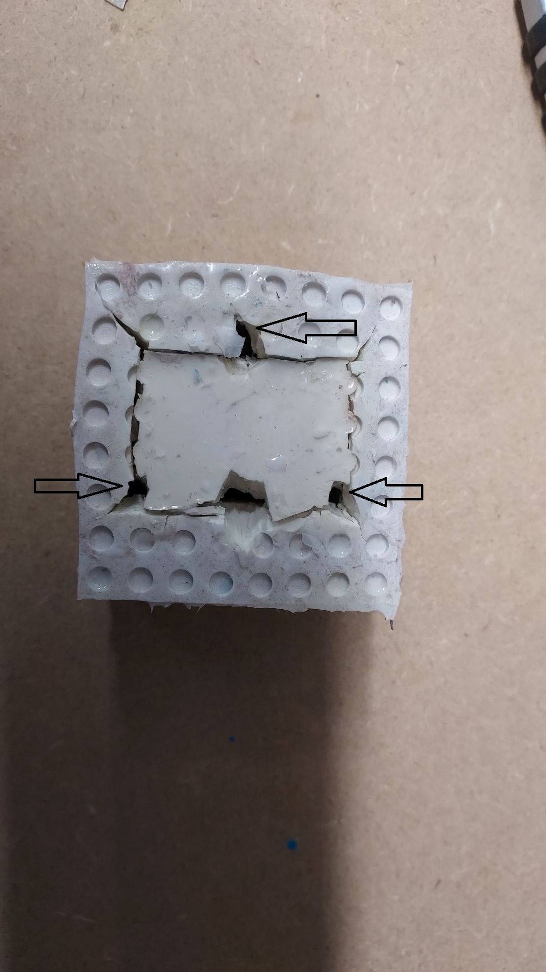

Pour laisser l'air s'échapper, tu coupes légèrement tes angles de contre-moule
20250314_194454 p.jpg (303.48 Kio) Vu 822 fois
Pour couler la résine, moi j'en verse au fond du moule puis j'insère le contre-moule, ce qui a pour effet de faire remonter la résine ainsi que l'air... Si tu n'en as pas mis assez, il suffit d'en rajouter en écartant le moule extérieur...[/b]
Posté : lun. 9 mars 2026 00:13
Merci, à vous 2 pour toutes ces photos et explications, ce que vous appelez des "plots" de guidage sont des détrompeurs. En général, on les dispose en triangle pour les petites pièces ou les pièces complexes où la résine aura du mal à pénétrer. Je vous conseille de passer la résine au pinceau (on appelle ça un gel coat) et ensuite couler en filet pour éviter les bulles. Pour les pièces plus grosses, vous pouvez réaliser des petits cônes en papier aux angles dans lesquels la résine remontera avec les bulles dans les cônes. Toujours couler au même endroit jusqu'à laisser monter la résine, une fois sec il suffira de couper ou casser les cônes; on appel ça des évents. Pour le démoulage, on peut éventuellement mettre un petit coup de cutter, mais moins vous coupez et plus le moule durera dans le temps! Il faut y aller tranquillement...
