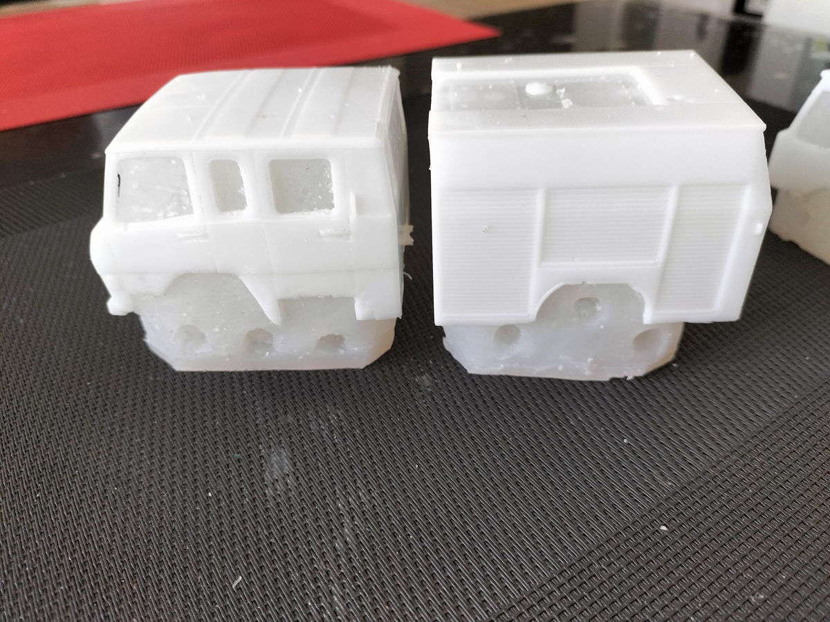

Tu vas t'améliorer au fur et a mesure. Essaies de faire une entaille pour laisser échapper l'air à l'endroit où tu as une bulle sur l'arrière de la caisse du KB. Dis-toi que nous ne sommes pas des pros et n'avons pas leurs matos. Au final, cela va te permettre de réaliser des minis àmoindre coup quand même... ;)

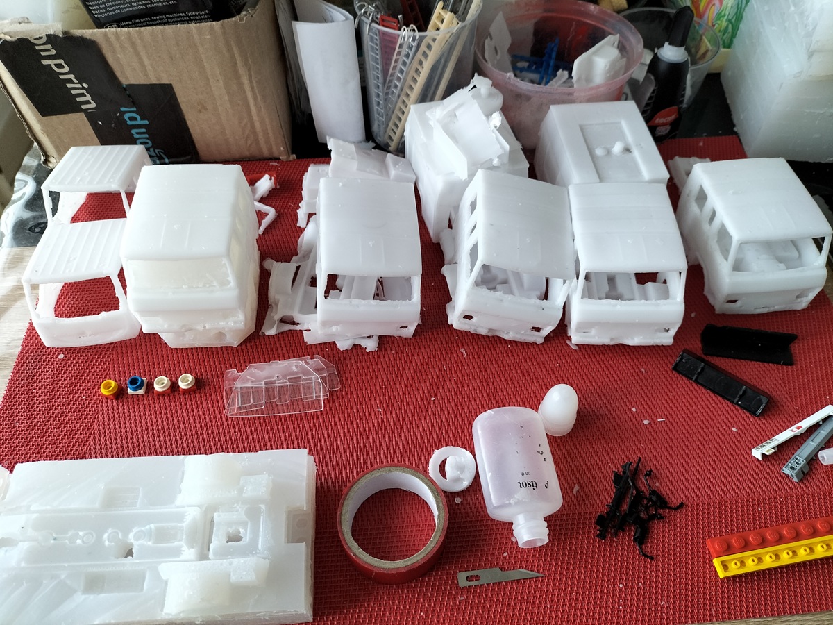

Bon, vous allez rire, mais il m'est venu une idée saugrenue :!: . Je voulais faire un essai de remoulage des cabines et de la caisse du FPT et du CCF, pour voir si ça améliorerait le rendu. J'ai donc refait de la résine, préparé les moules et contre-moules, que j'ai lubrifiés, mais j'ai oublié de remettre les moulages en résine sur les contre-moules :oops: :oops: , et maintenant, c'est en cours de prise et de séchage!! Ce sera donc partie remise au prochain moulage! :lol: :lol:

Bravo pour ton travail de moulage 👍👍 c'est plutôt réussi pour un 1er essai.

Maintenant que tes moules et contre-moules sont faits, tu n'as plus besoin de huiler. Je pense que le soucis que tu as sur ta cabine CCF est justement qu'il y a trop de lubrifiant. Cela m'est déjà arrivé...

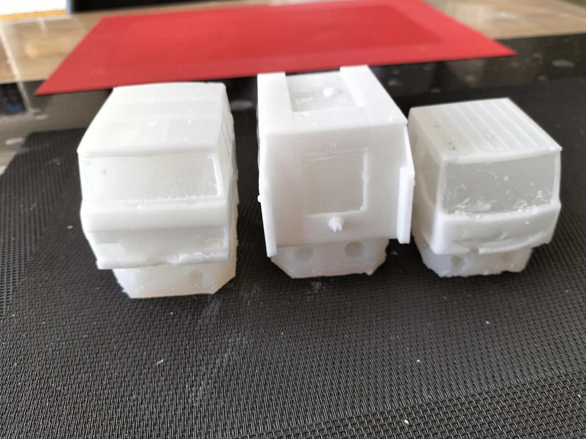

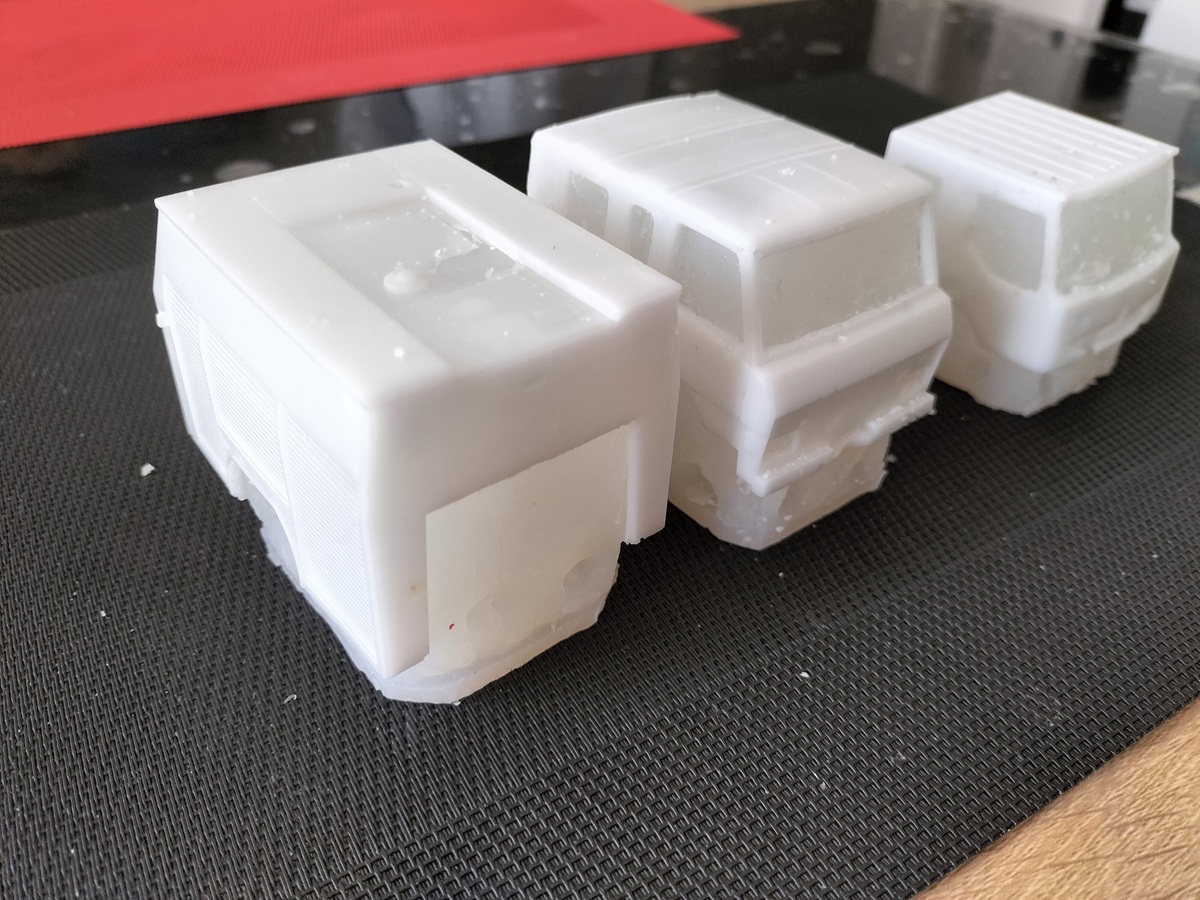

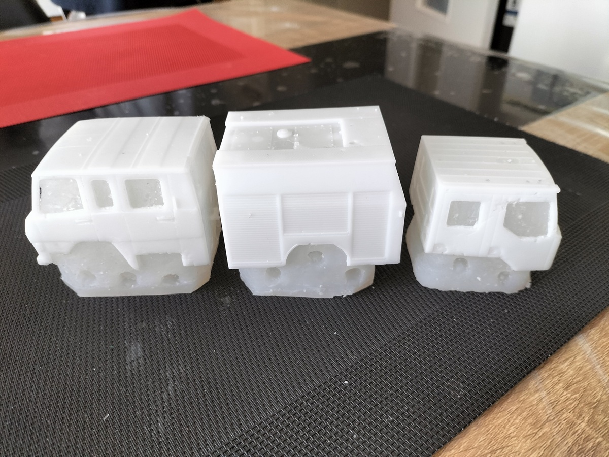

Surprise au démoulage, les pièces sont quasi-parfaites, hormis la façade avant du CCF! Je vais donc essayer de le remouler, voir si ça permet de corriger ces défauts, et dans ce cas, je pourrai remouler mes autres pièces ayant des défauts!

Parfait. J'ai juste oublié de te dire que le premier tirage résine est fait pour nettoyer les moules... :lol: :lol: :lol: :lol: Les tirages suivants sont normalement mieux... :lol: :lol: :lol: :lol: Attention à la durée de vie de tes moules. Ils ne sont peut-être pas éternels à force de les utiliser...

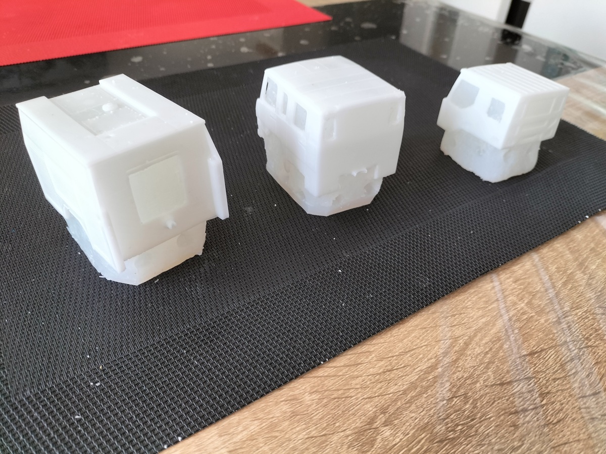

De la patience, il en faut, oui... Les opérations de moulage et démoulages se poursuivent normalement, avec leur lot de déconvenues sur certains moules, mais ça va aller...
Le stock de pièces grossit de jours en jour!
