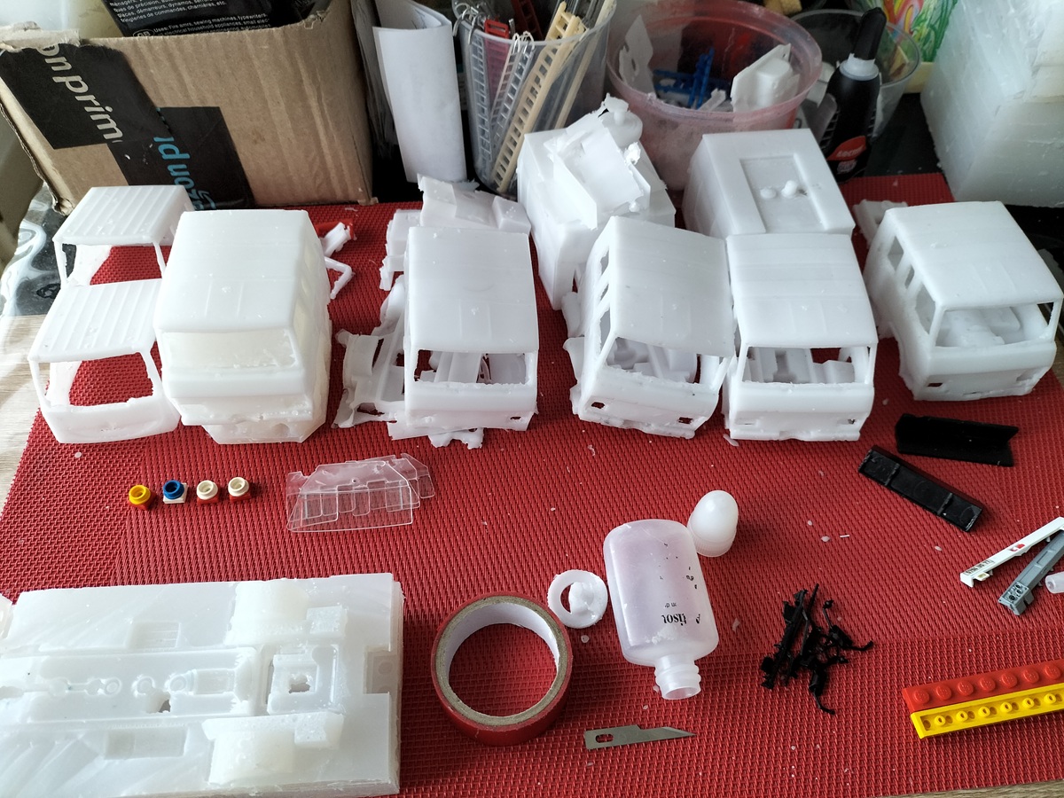

Surprise au démoulage, les pièces sont quasi-parfaites, hormis la façade avant du CCF! Je vais donc essayer de le remouler, voir si ça permet de corriger ces défauts, et dans ce cas, je pourrai remouler mes autres pièces ayant des défauts!

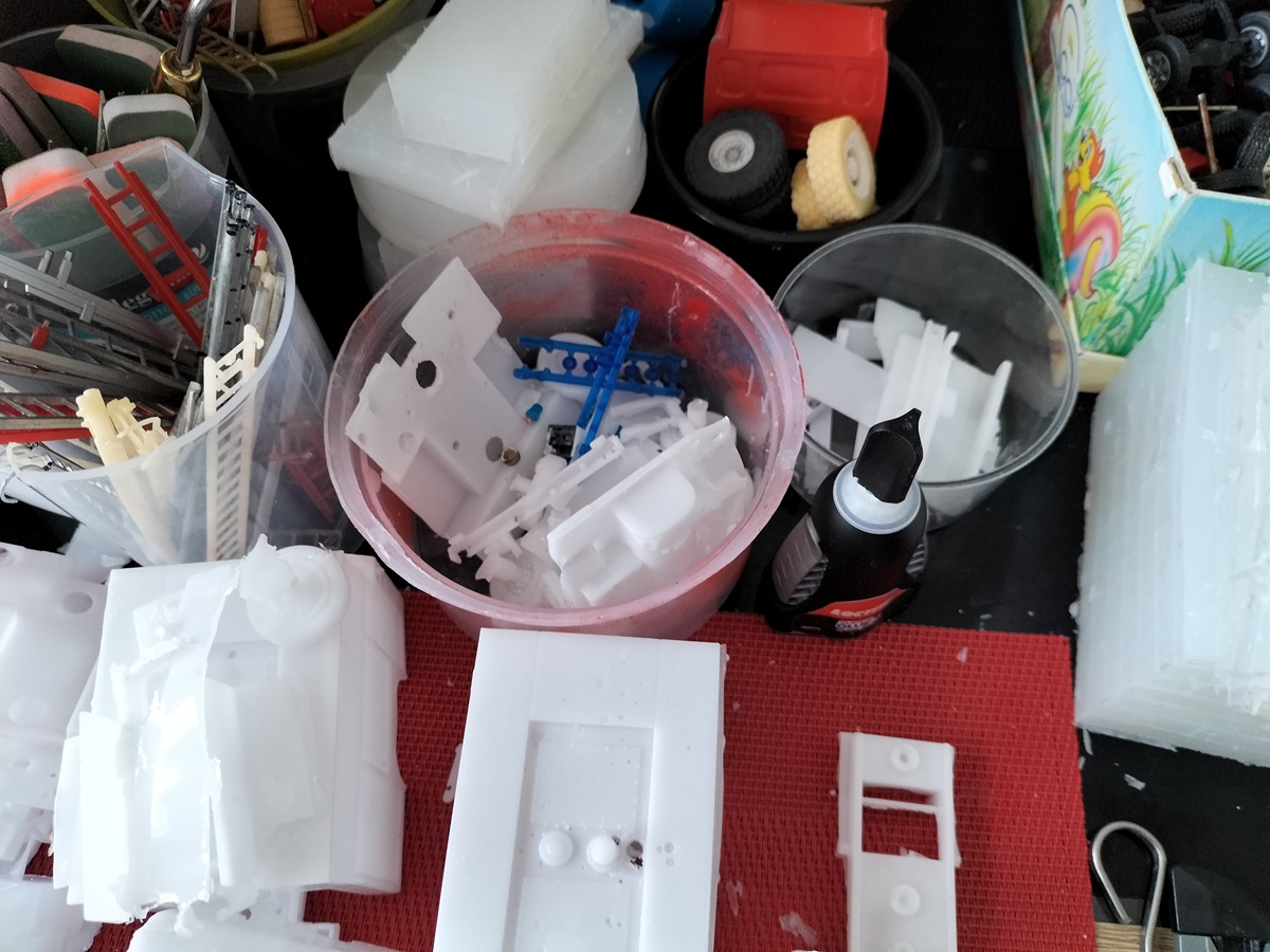

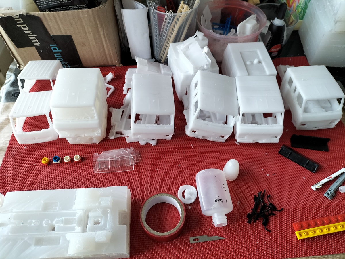

De la patience, il en faut, oui... Les opérations de moulage et démoulages se poursuivent normalement, avec leur lot de déconvenues sur certains moules, mais ça va aller...
Le stock de pièces grossit de jours en jour!
