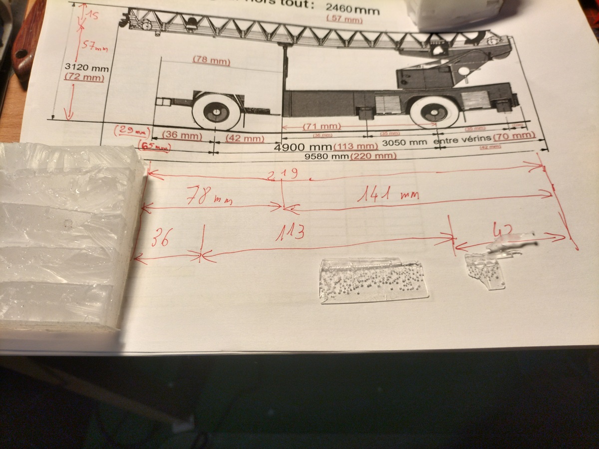

Voilà où j'en suis avec mes Berliet K:
Avec les modèles existants:

J'ai essayé de mouler les vitres, après avoir acheté la résine translucide. Et là, nouvel échec, dont je me doutais de la survenue: Les bulles!! Si sur de la résine blanche, elles sont assez bien cachées, sur du translucide, y'a pas photo, ça saute aux yeux!!

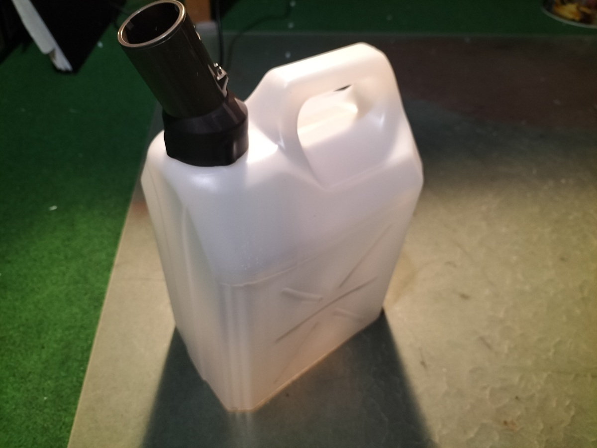

Alors, aux grands maux les grands remèdes, et j'ai trouvé comment faire une "pompe à vide" avec un bidon de 5 litres et un adaptateur d'aspirateur:
J'ai remoulé des vitres, et passé la pompe à vide dessus. Je vous dirai demain si c'est concluant! ;)
Posté : ven. 3 avr. 2026 09:16
Pour les vitres, je ne pense pas que se soit la bonne méthode ...le thermoformage reste la meilleur a notre niveau ...curieux de voir le résultat . pour la pompe a débuller, j'ai réalisé la mienne avec un "tupperware " de mon épouse, raccorder a un aspirateur et cela fonctionne plutôt bien /b]
