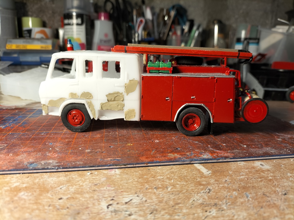

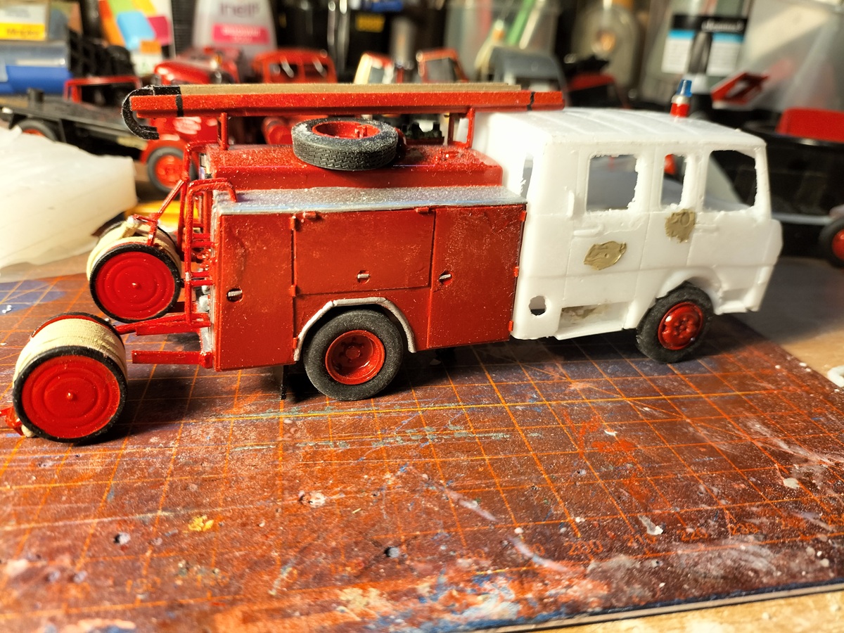

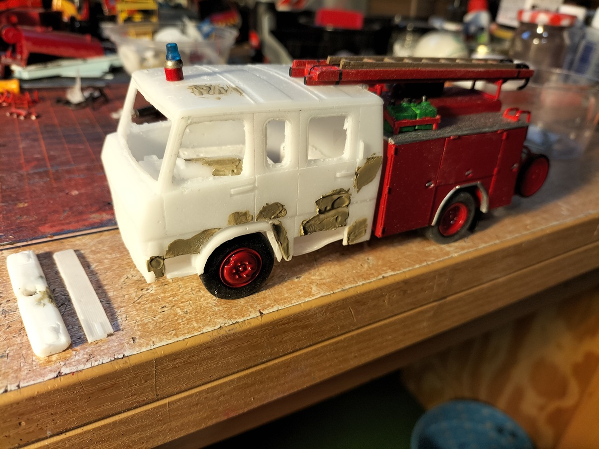

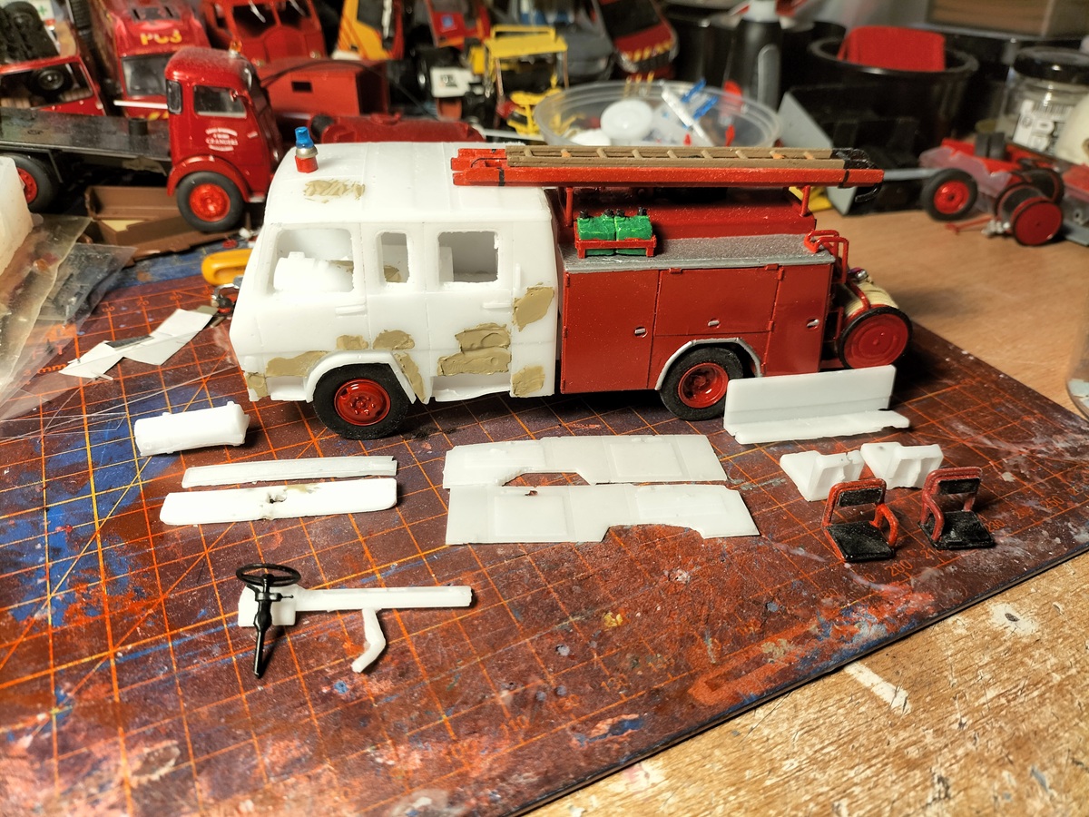

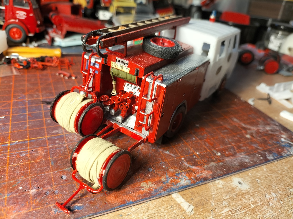

Un montage à blanc pour voir si tout va bien jusque-là:
Maintenant, c'est ponçage, correction des parties mal moulées, apprêt, et si tout est OK, peinture et remontage de toutes les pièces!
Been thanked : 1318 times
Que de boulot :o :o
Il va être superbe ! :N :D
