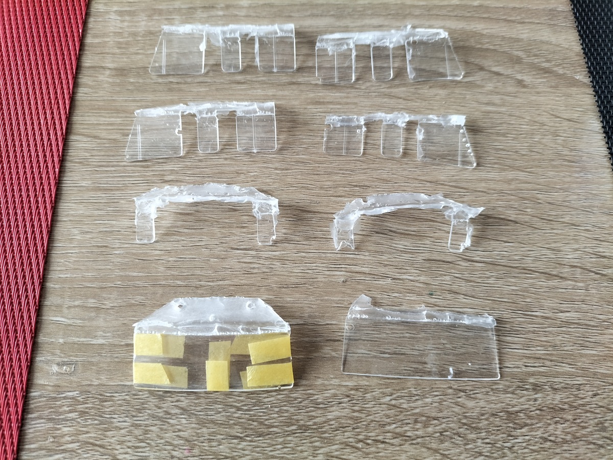

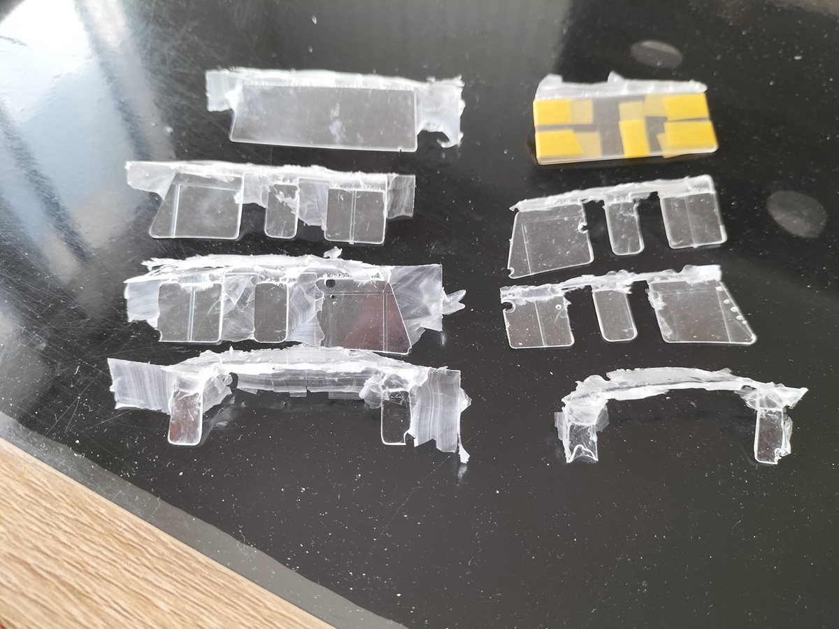

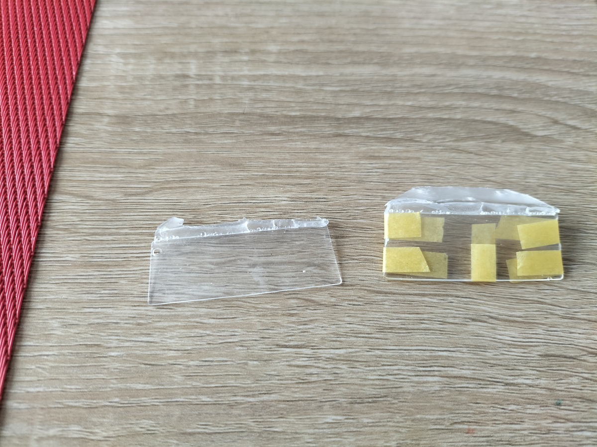

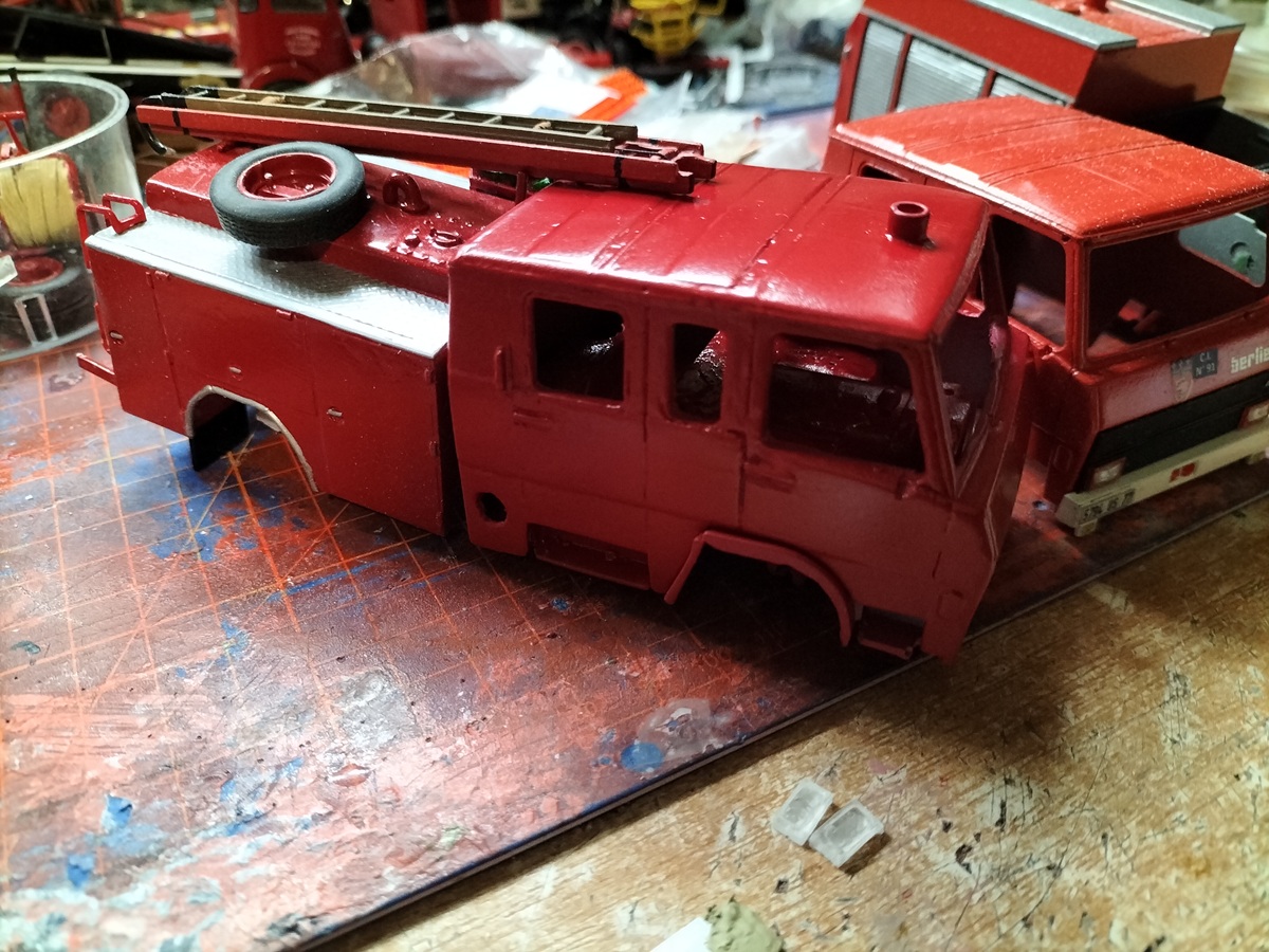

Bon, ne maîtrisant pas le thermo-formage, mais ayant fait des moules et ayant de la résine translucide, je me suis remis à l'ouvrage, en prenant bien mon temps pour laisser la résine débuller avant coulage, et pendant. Je suis arrivé à faire 2 séries de vitres dont la dernière est quasi parfaite!
Et comme la résine est encore molle, j'ai scotché les pare-brises sur l'original pour qu'ils prennent la forme en durcissant:
Les trous restants seront bouchés avec du Microscale après installation sur la cabine, ce qui devrait les faire disparaître...

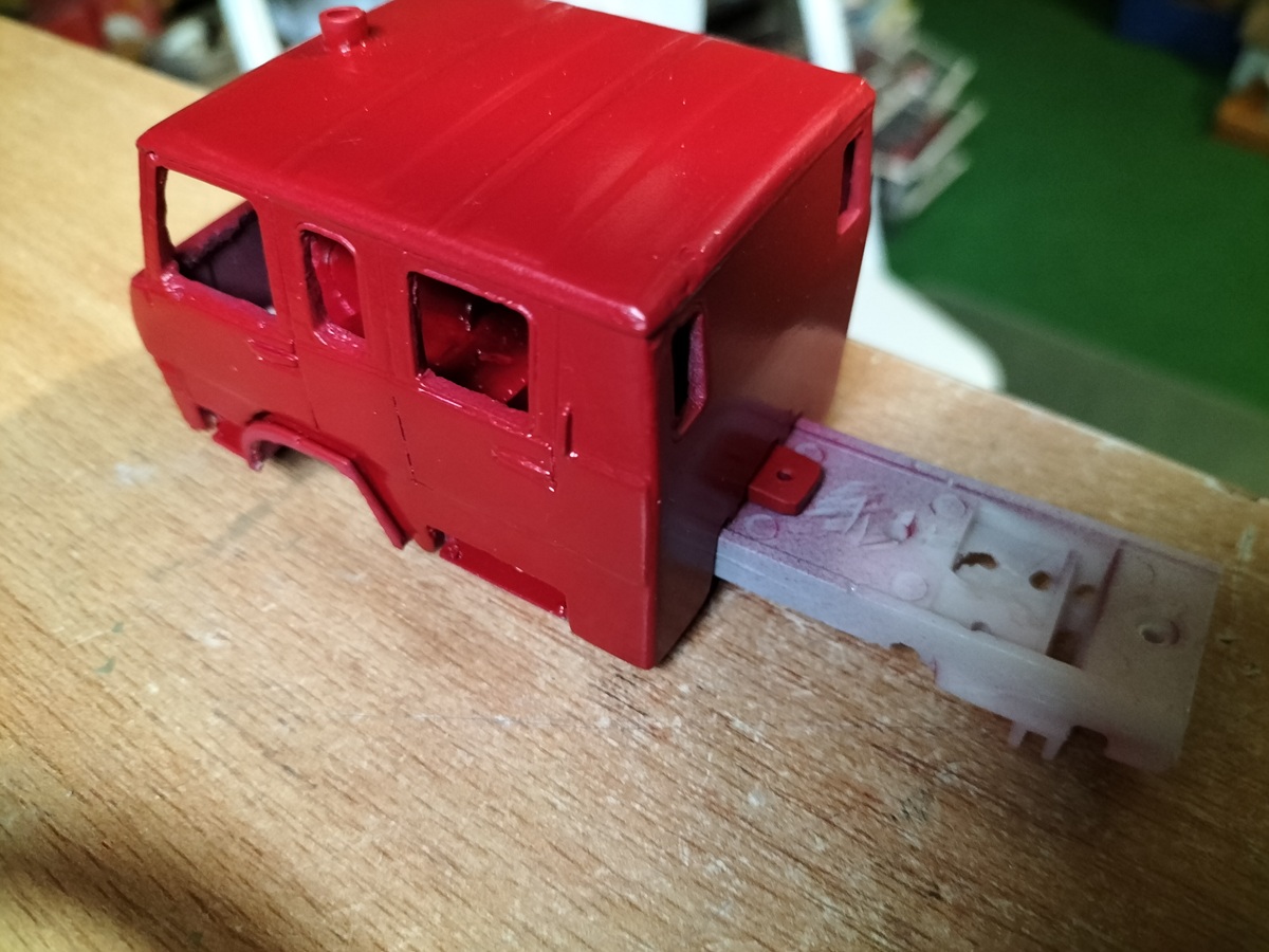

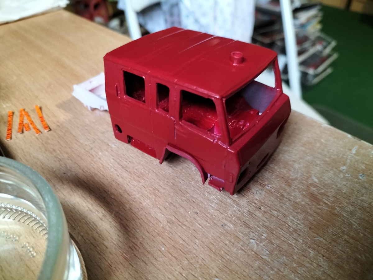

Après moults épisodes de masticage, ponçage, remasticage, re-ponçage, le passage à l'apprêt m'a bien convenu, et j'ai vêtu la cabine d'une belle robe rouge...
Et maintenant, c'est la fermeture exceptionnelle de l'atelier, car une entreprise de menuiserie vient la semaine prochaine pour changer les portes et fenêtres du sous-sol de la maison...
