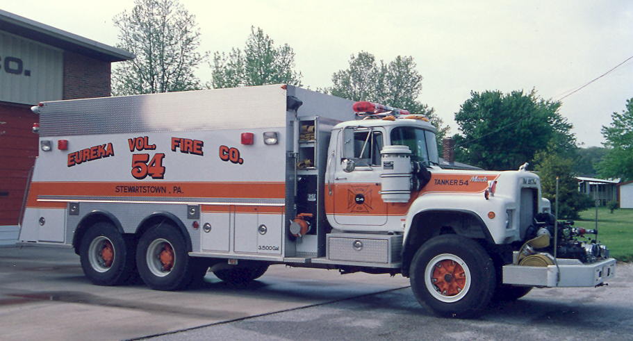

Histoire de me dégourdir les doigts avant de me lancer dans la remorque HazMat, je vais tenter de reproduire le Tanker 54 de Eureka

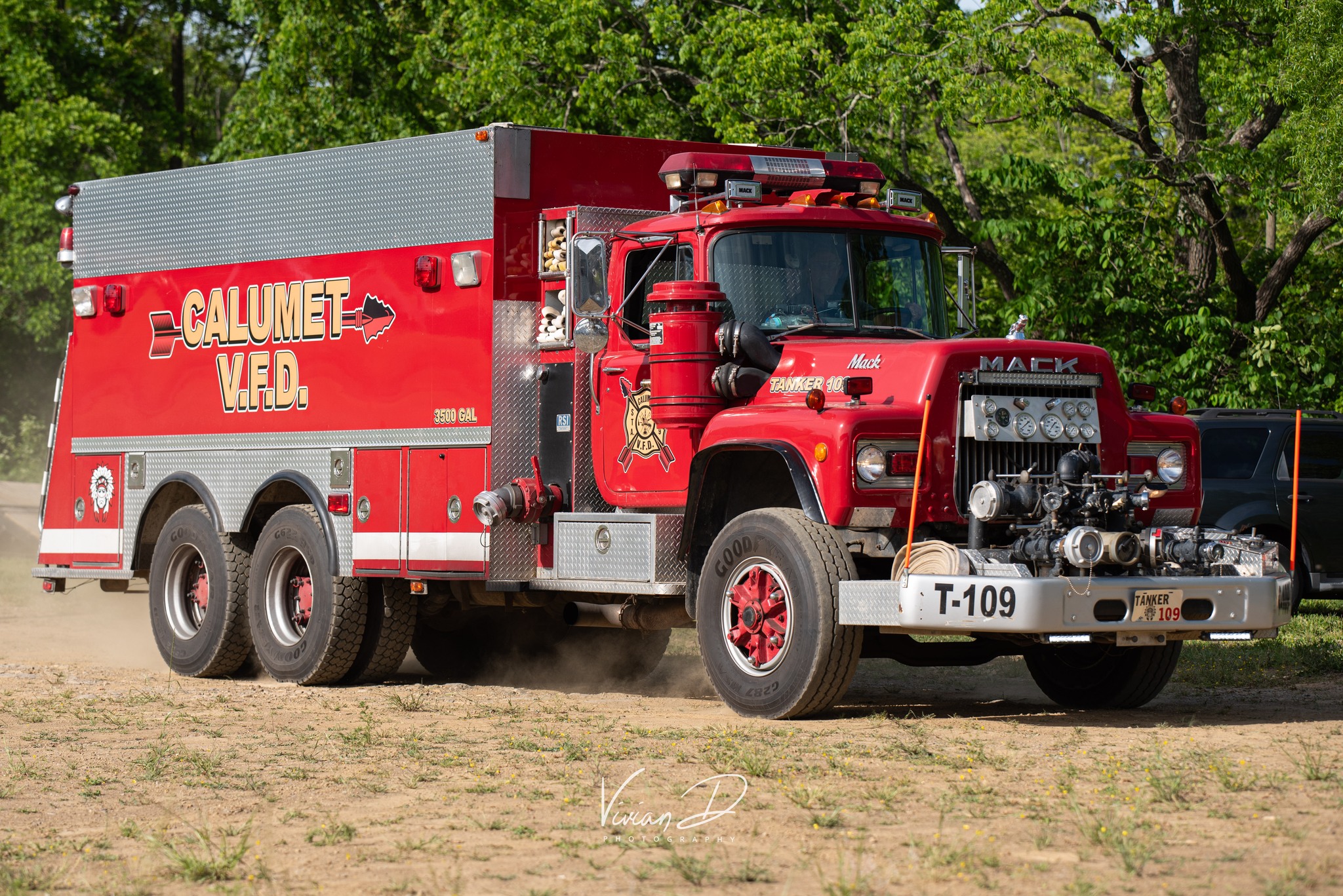

1ere chose rassembler de la documentation... à part ces deux photos :roll: Donc on piste l'engin qui a été racheté par le CALUMET VFD, ce qui nous permet d'avoir quelques photos de plus, dont le détail de la pompe à l'avant 8-)

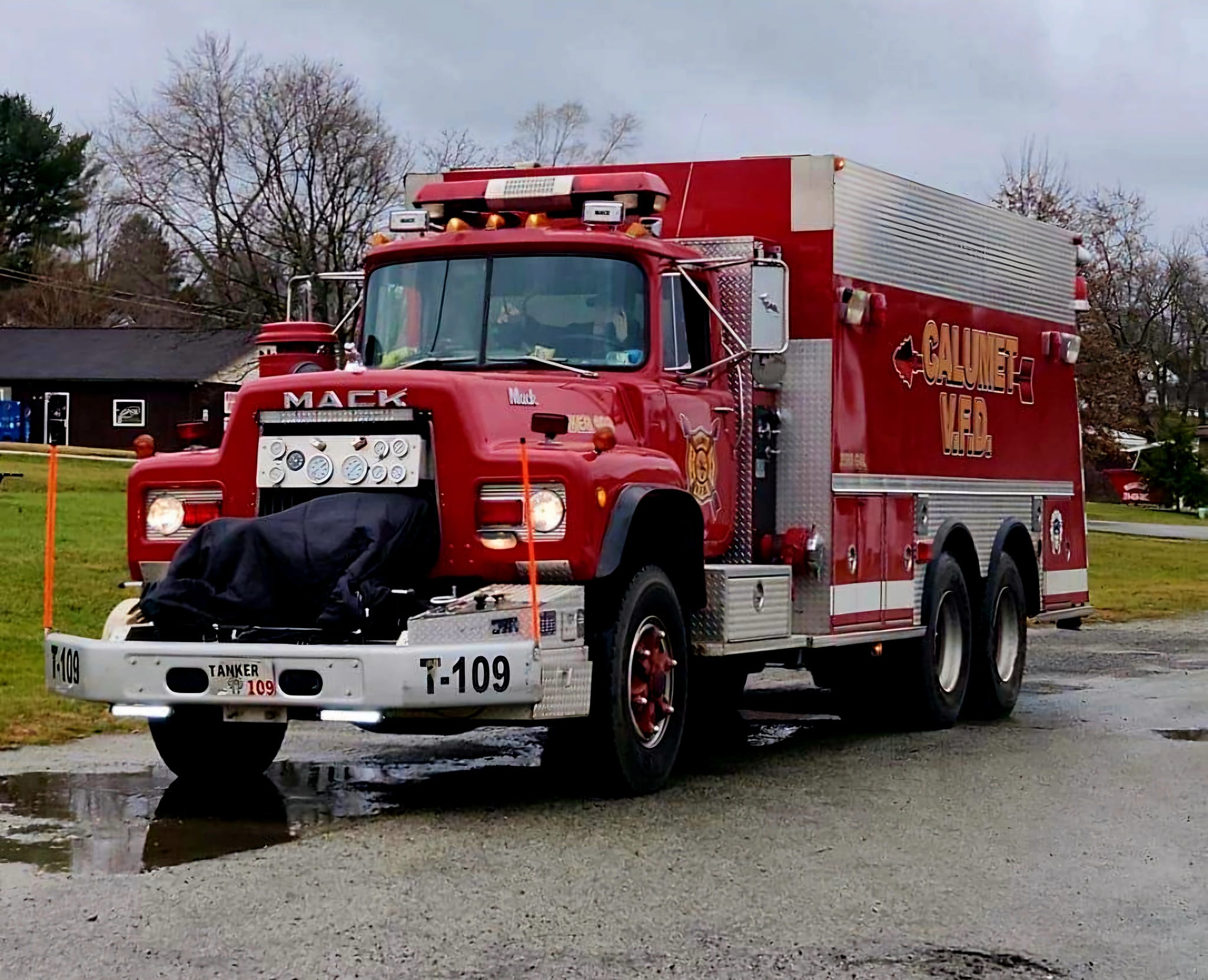

En poursuivant nos investigations on note que ce Tanker est désormais la propriété d'un "collectionneur". J'ai trouvé à l'occasion d'échanges sur Facebook deux photos de pages d'album où l'on voit le véhicule dans ses nouvelles couleurs... mais nous avons surtout une vue de l'arrière
Cele devrait être suffisant pour pouvoir s'attaquer à la bestiole... Mais je crains l'étape "mise en couleur"
Il me manquera une photo "vue de dessus"... Je serais obligé d'interpréter en reproduisant une configuration habituelle de ce type d'engin... mais ces 2 trucs qui dépassent à l'avant ??

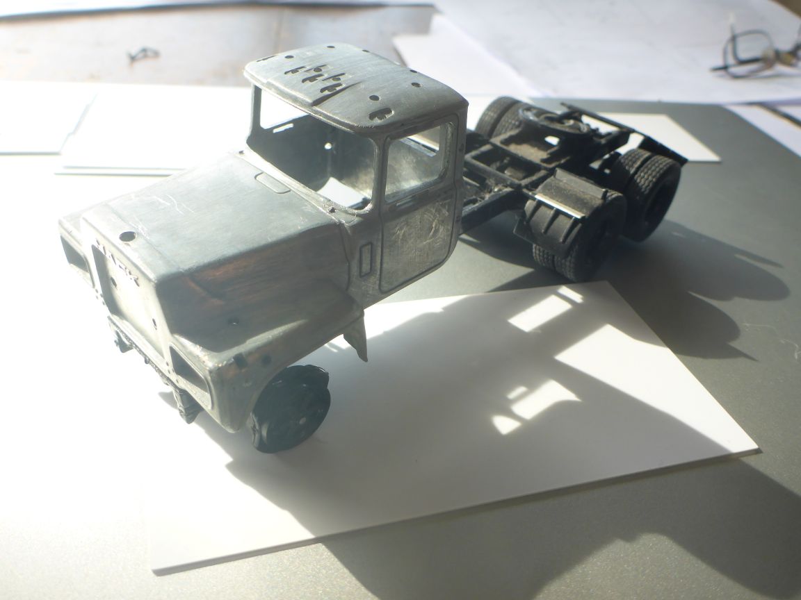

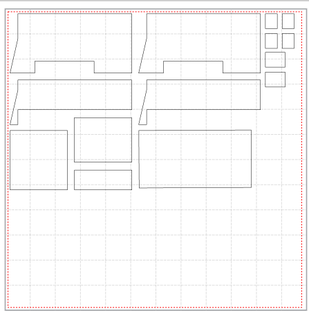

Préparation du porteur

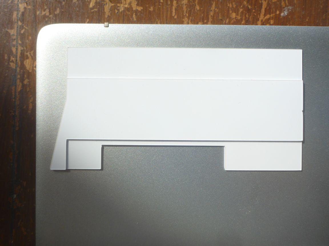

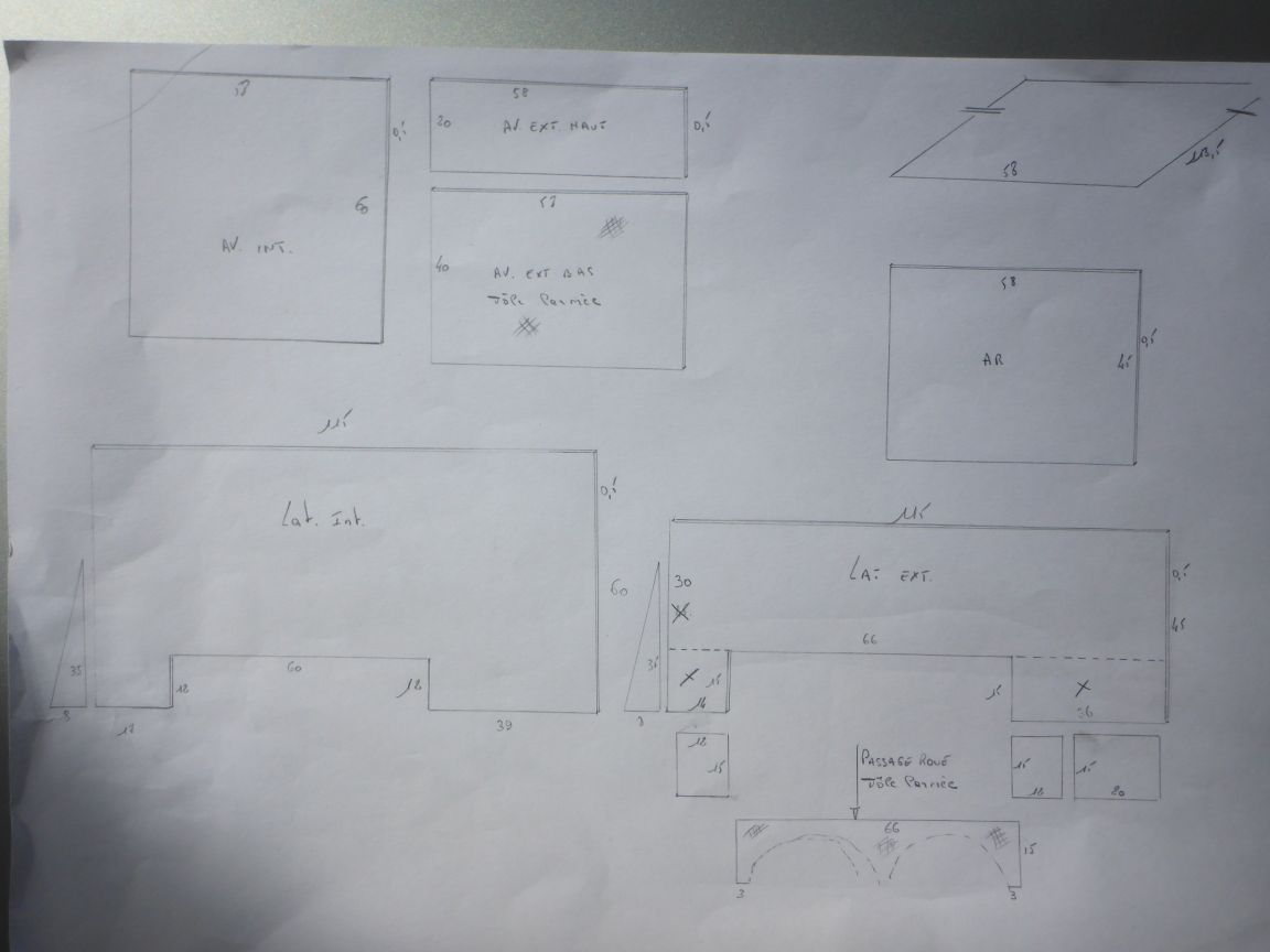

Dessin des plans de la citerne
Report sur le programme de la machine à découper
Capture d'écran 2026-05-01 094156.png (20.98 Kio) Vu 543 fois

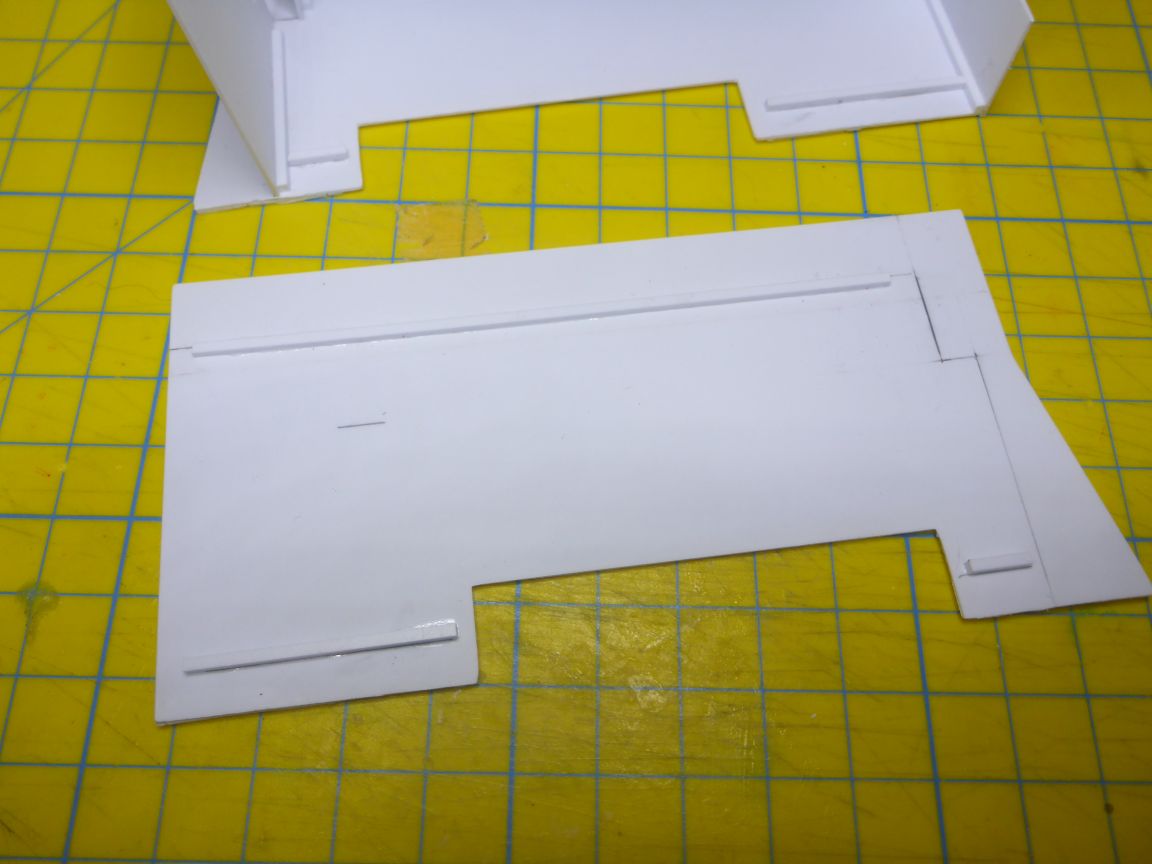

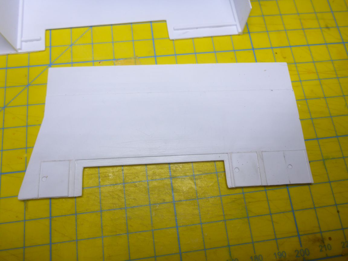

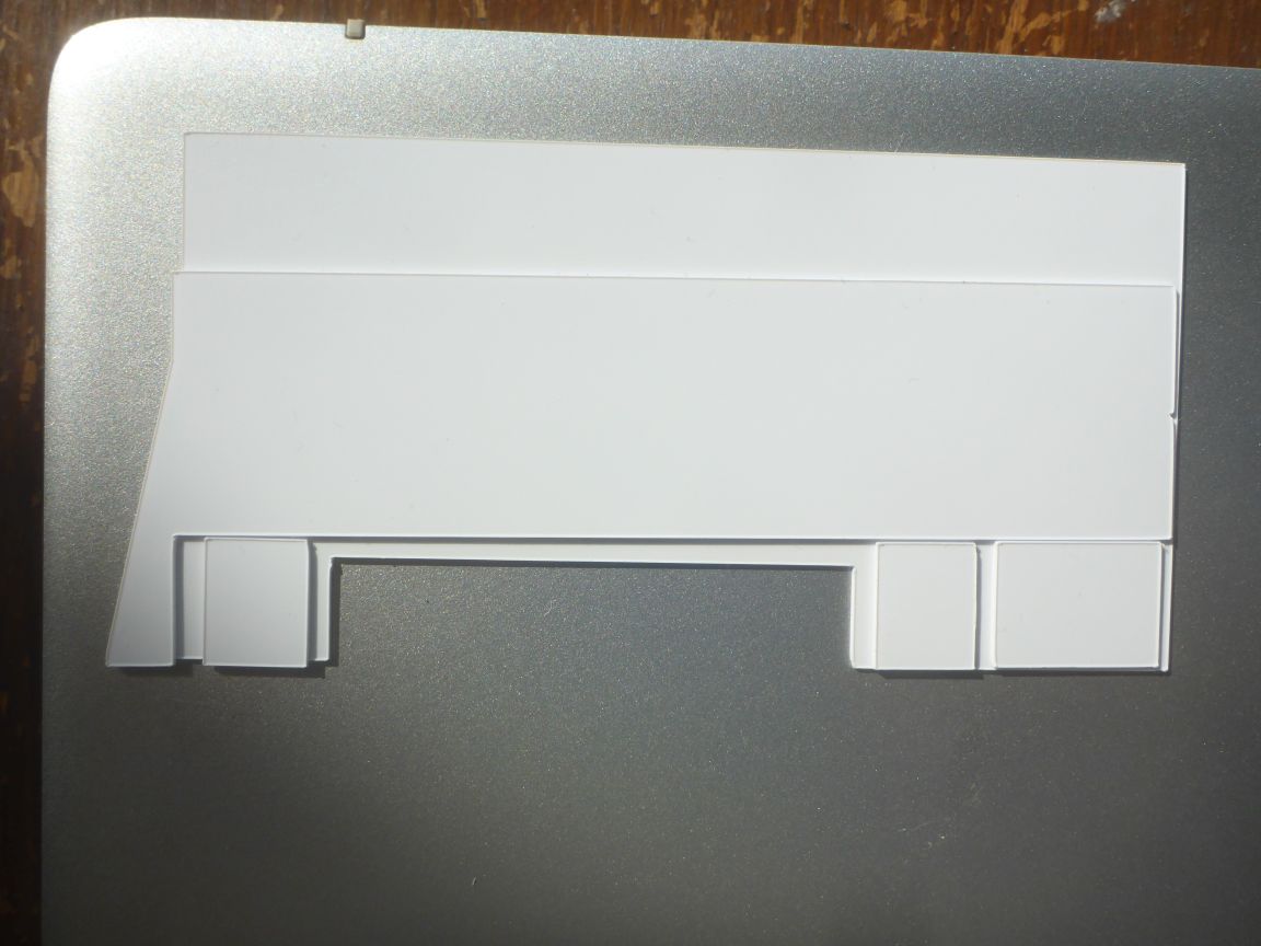

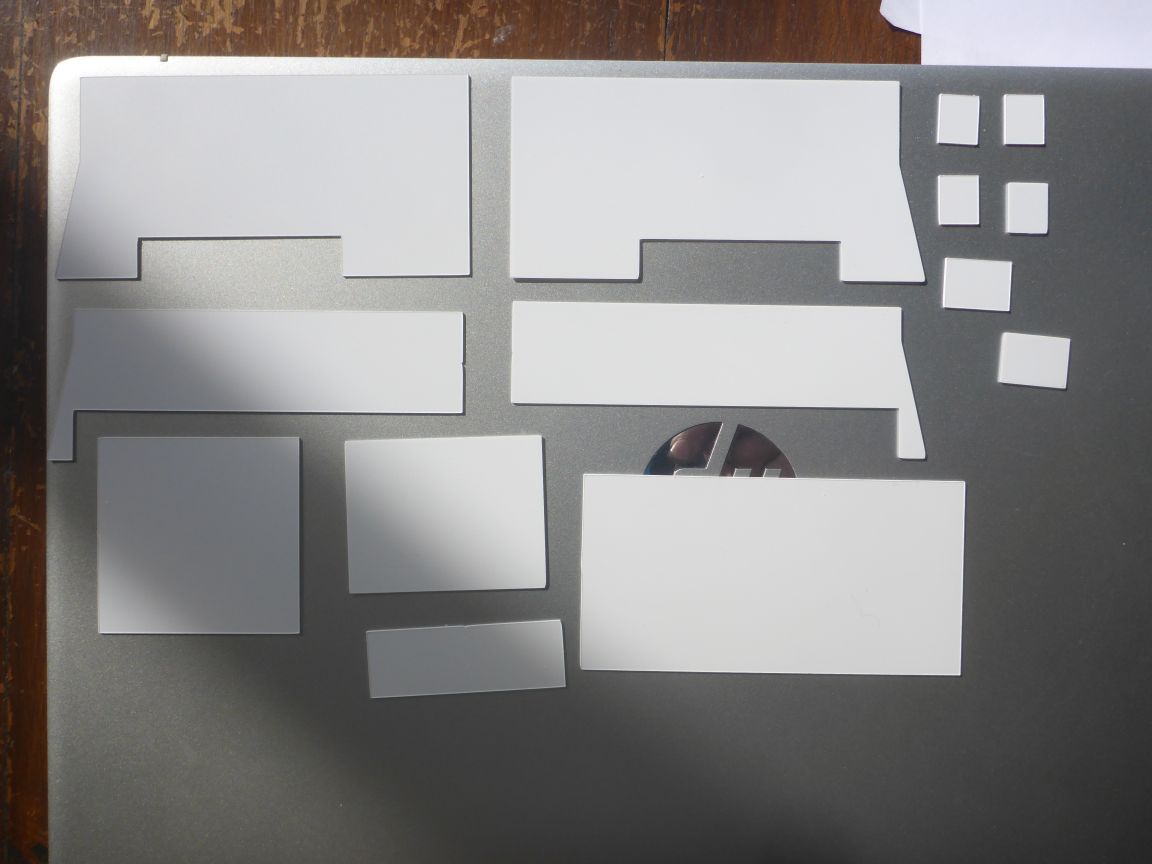

Après découpe; les parois latérales... à droite les portes des placards... en bas la face avant, la face arrière, et le grand morceau c'est le toit de la citerne
Paroi et contre paroi... avant et après présentation des portes des coffres bas. Le retrait disponible sur le haut permettra de positionner la tôle larmée supérieure... idem en bas pour le tour des passages de roue qui viendra s'encastrer dans l'emplacement laissé libre après peinture (et en général c'est là que je me vautre n'ayant pas suffisament pris en compte l'épaisseur de la peinture dans mes ajustements :cry: )

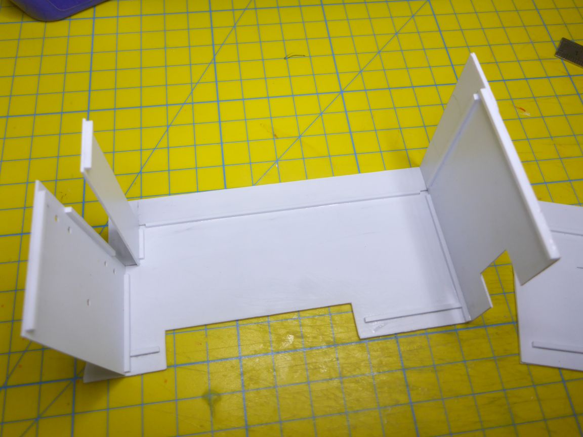

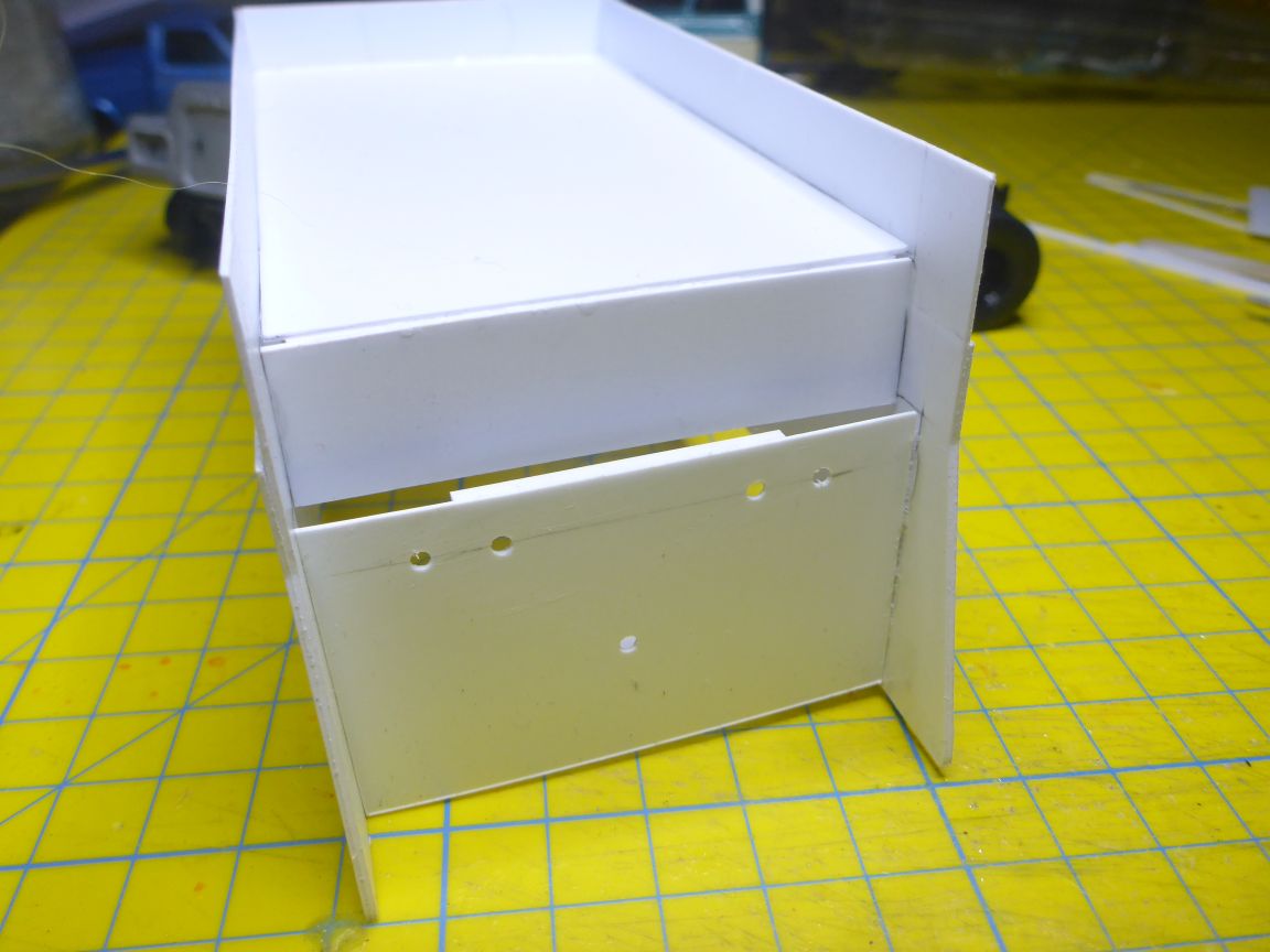

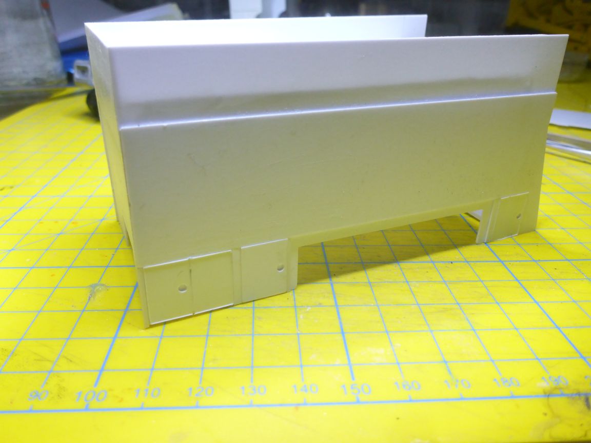

Reprise des travaux après un WE cousinade (Ayant 5 frères et soeurs, nous sommes rapidement nombreux aux réunions de famille :D )

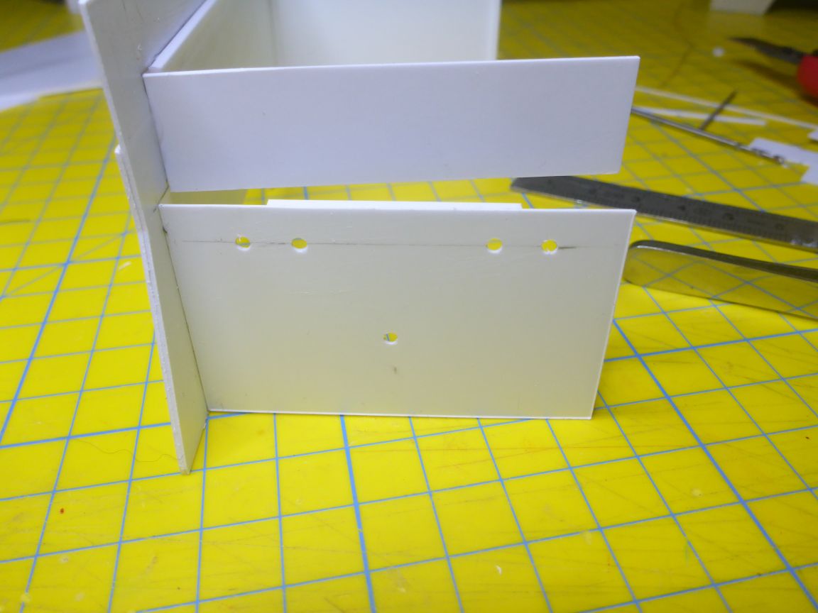

J'ai, je pense, réussi à interprêter la face arrière. J'ai donc commencé le montage de la caisse, après positionnement des cales qui me serviront à placer le plancher du compartiment à tuyaux et à régler la hauteur de l'ensemble sur le châssis
c'est du grand art ! Même à la machine ,si la découpe en est facilité ,le montage reste un exploit ,l'équerrage toujours délicat à réaliser sur ce genre de "carrosserie" chapeau ,c'est super :N :N :N :N :N

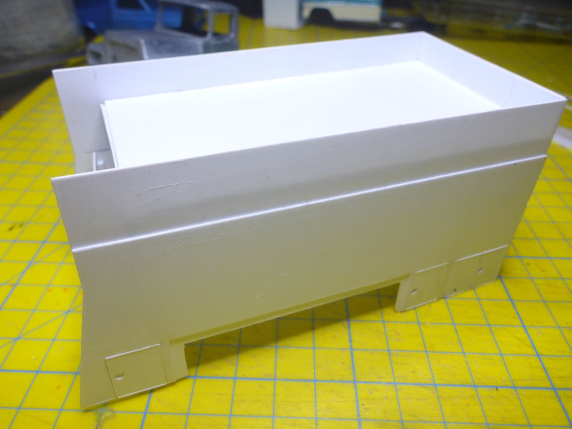

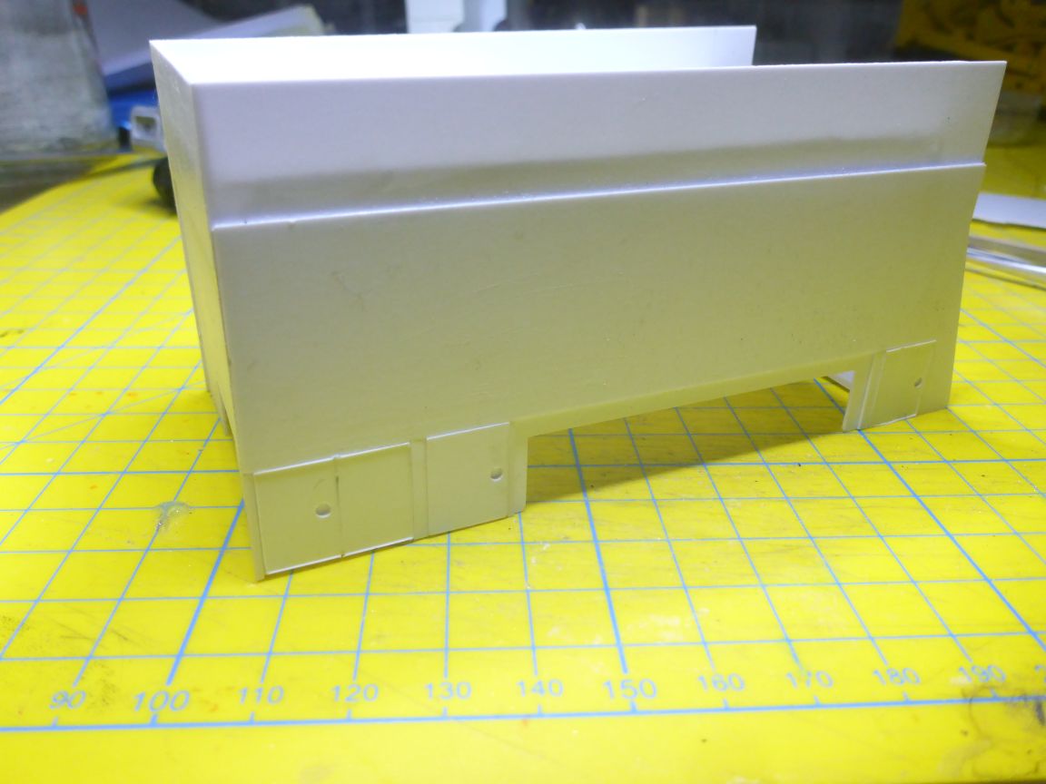

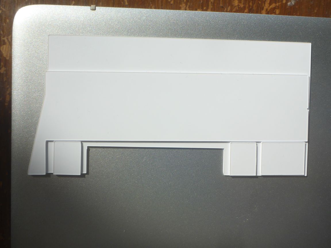

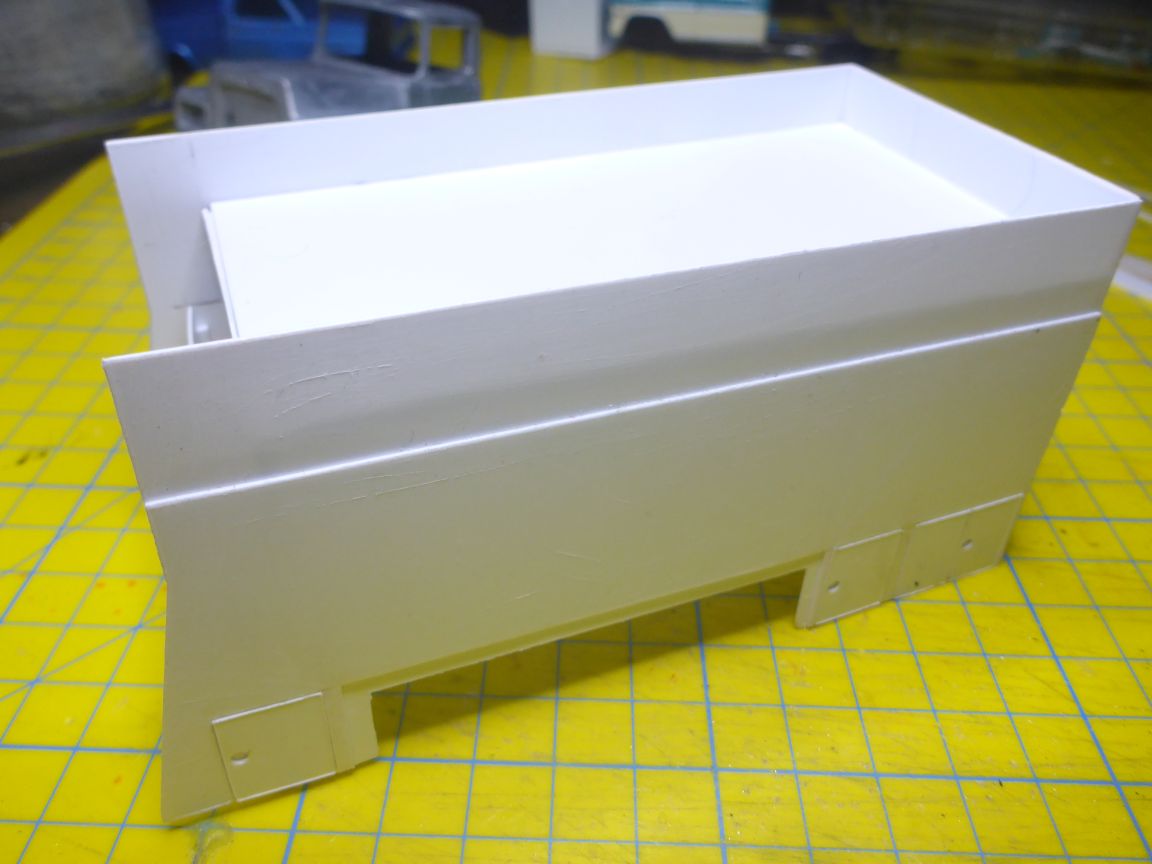

Mise en forme de la caisse...
On va pouvoir passer à la réalisation des parois en tôles larmées
