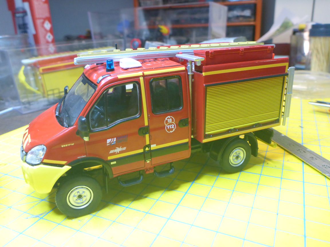

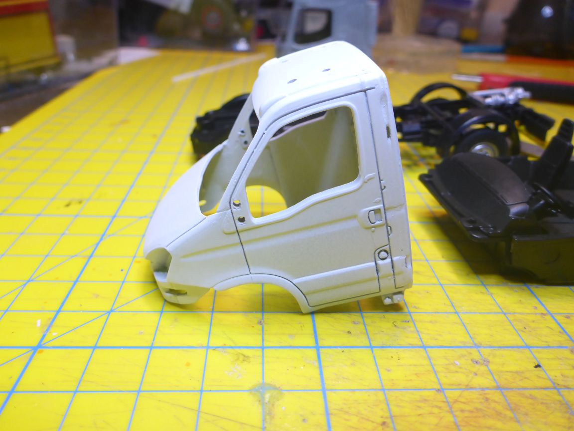

Le WIP de la réalisation du WIM contrarié :lol:

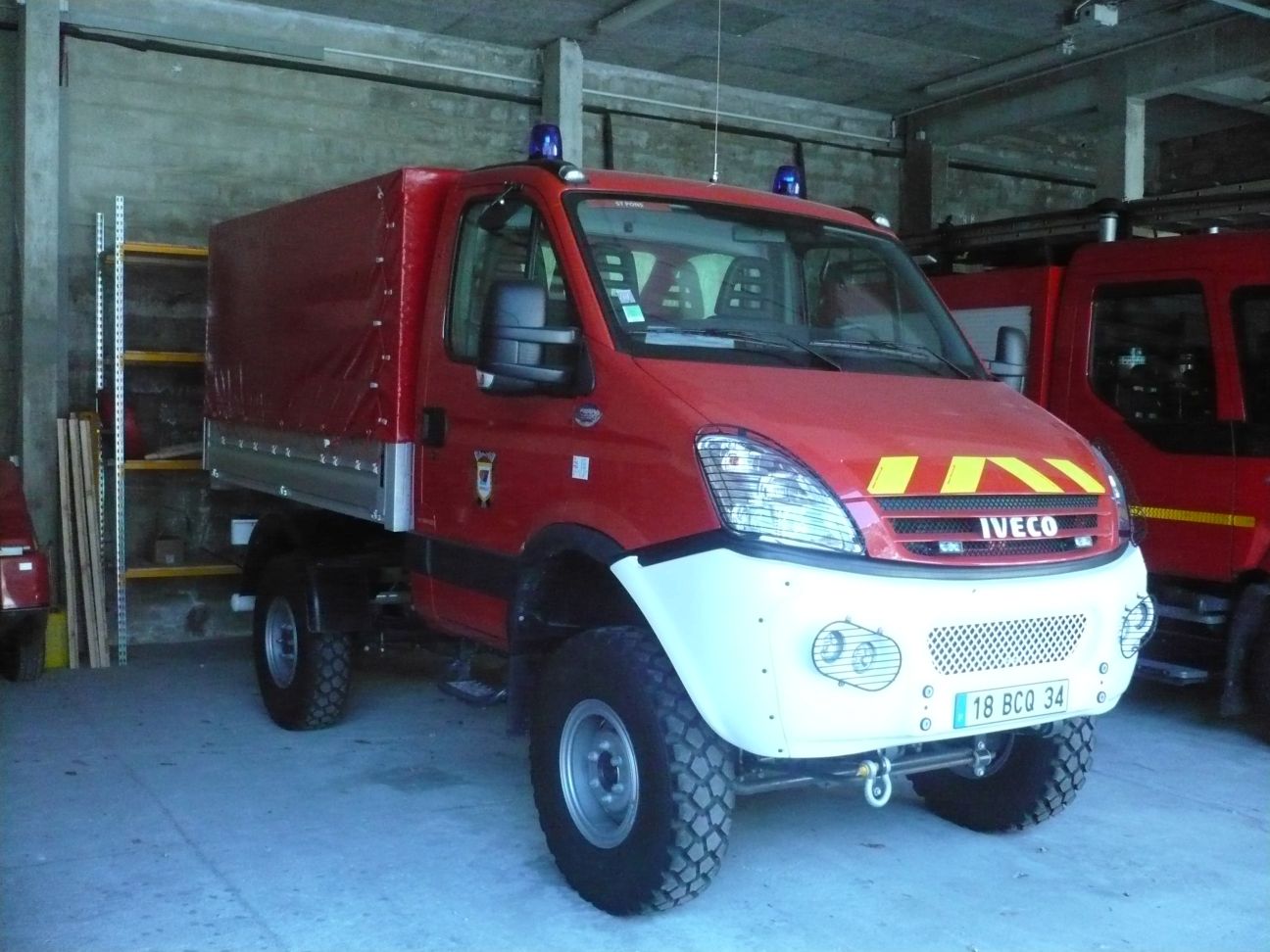

Je vais donc réaliser celui-là
BCQ 18 SCAM VCoFF Saint-Pons de Thomieres.jpg (162.64 Kio) Vu 226 fois
On reprend au début... La base

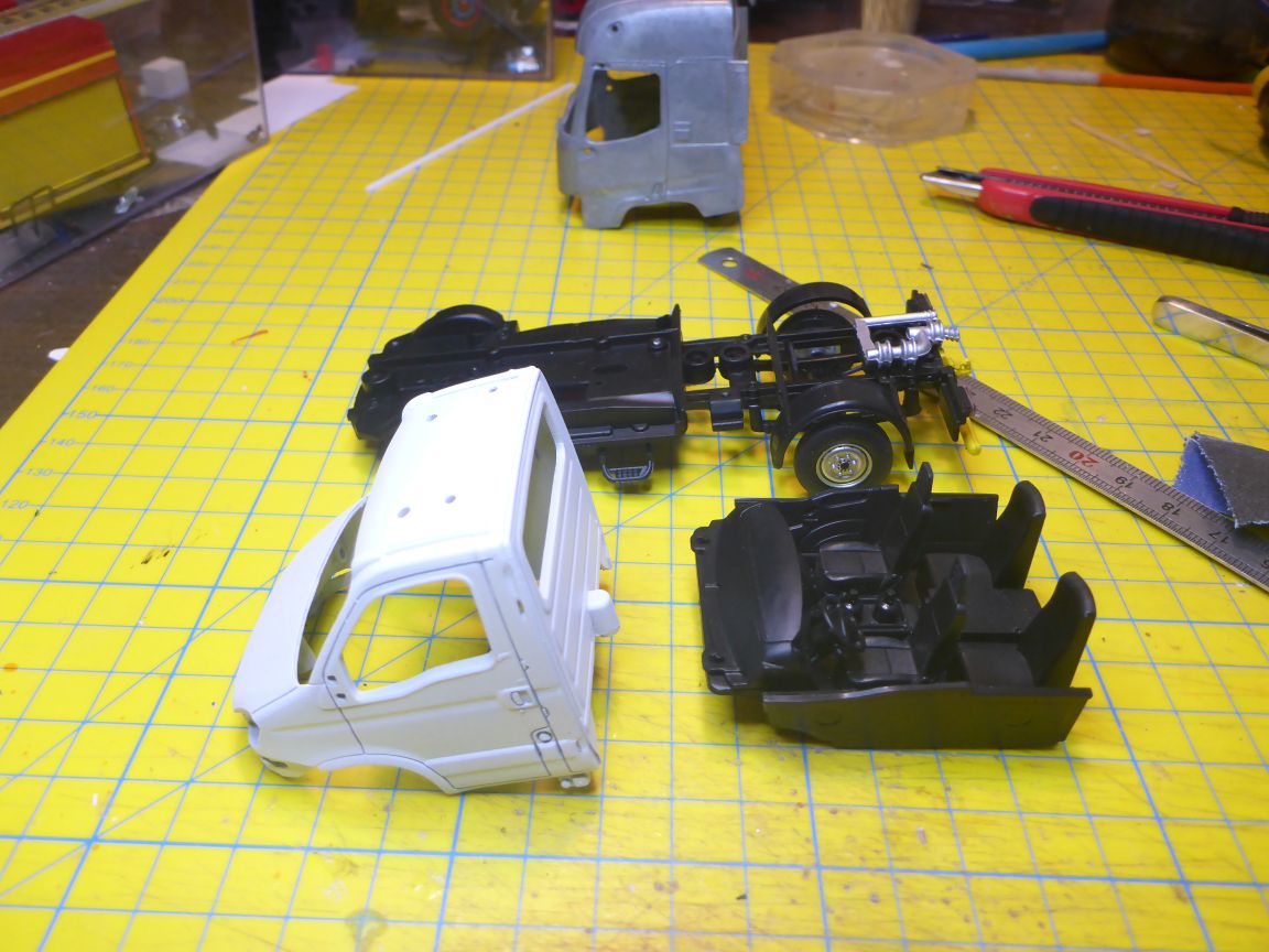

Transformation de la cabine double en cabine simple (J'aurais peut-être pu prendre la cabine du Daily de l'ENSOSP et me contenter de changer le pare-chocs... à vérifier)

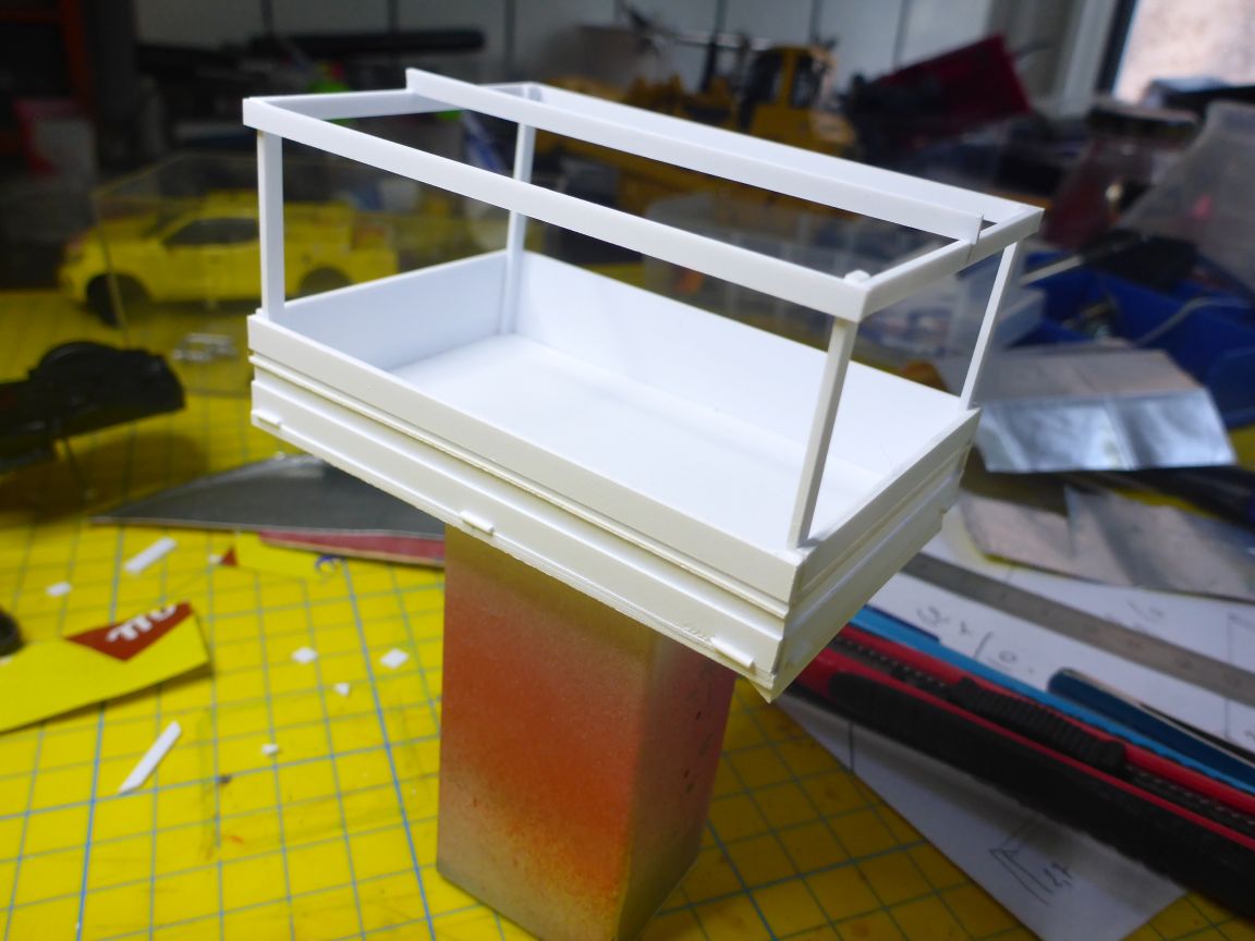

Réalisation de la caisse

Tu nous as à peine demandé conseil sur le modèle à faire qu'il est déjà bien avancé!! :H :H :H :H :H et surtout bien détaillé!! :N :N :N :N :N

C'est vrai que cette caisse est de toute beauté :N :N :N :N

un modèle original en perspective :N :N La dernière collection Hachette nous fourni de belles bases (pour le 34 ,en particulier !) la caisse est nickel, un beau travail de la CP, :N :N :N :N :N ,c'est net et propre :N :N :N :N

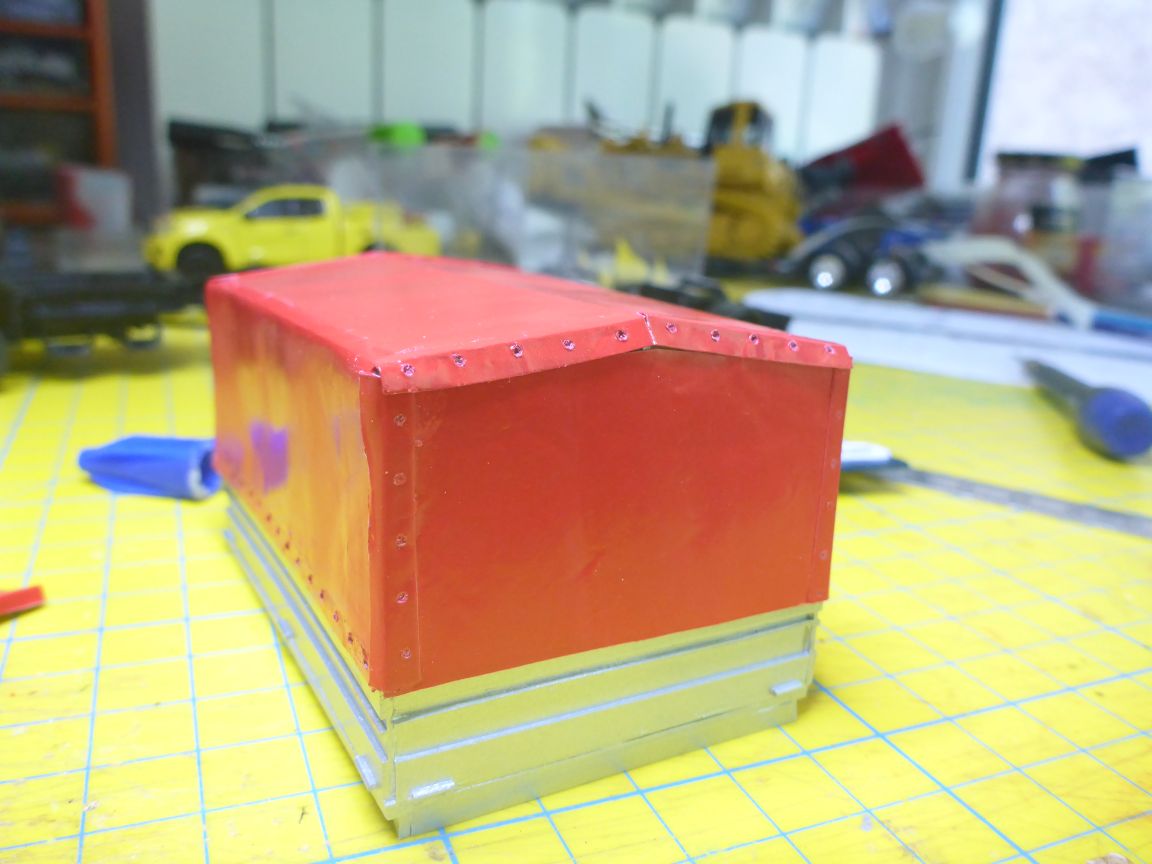

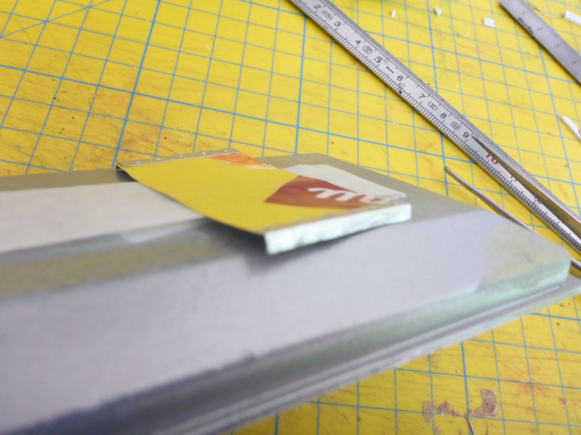

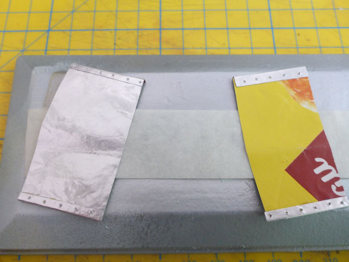

La bâche : Couvercle de Riz au lait avec caramel de la marque La Laitière (L'important c'est le caramel :lol: )
Comme j'ai découpé ma bâche un peu trop juste... (et que mon épouse a refusé de redescendre à Super U) J'ai fait des bandes... que j'ai percé pour simuler les oeillets... puis que j'ai plié pour en faire des "cornières"
J'ai fait la même chose pour le haut... et pour le bas des côtés
Et je me suis planté pour mon châssis : j'ai rallongé l'empatement, alors que c'est le même que sur le double cabine, c'est le porte à faux arrière qu'il faut modifier
Re: Iveco Daily 4x4 VCoFF Saint-Pons de Thomières 34
Posté : dim. 14 juin 2026 20:07
Mais, tu te lances dans la couture? :lol: :lol: Très bonne idée que cette bâche en aluminium!! :H :H :H :H :H :N :N :N :N :N

Du cousu main ;)
J'ai reconstruit l'empattement de mon châssis... le cadre du porte-à-faux sèche 8-)
Même empatement que le double cabine... Donc j'en ai un second ;) Quand j'ai acheté ma base pour faire mon CCFLéger Jacinto, j'avais oublié que j'en avais déjà acheté une quelques mois plus-tôt :oops: Je vais faire une autre mini :) un CCFléger de l'Hérault sur ce châssis, j'en ai trouvé un :mrgreen:
