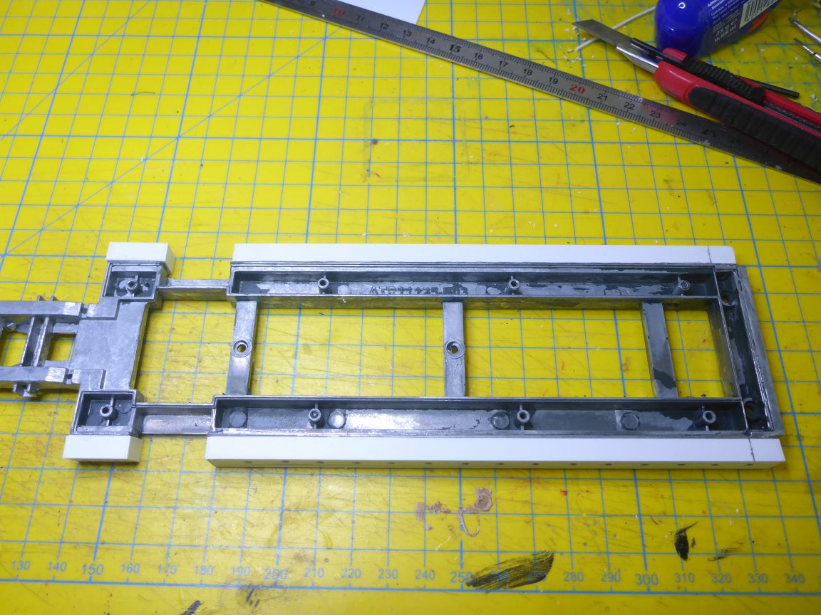

N'étant pas pleinement satisfait de la cuve de mon CCF des forestiers je vais la refaire... mais j'attends des profilés en L pour pouvoir me relancer ;)
Pour "patienter" je me lance sur une nouvelle réalisation : Un Dozer Team du Ventura County... Mais ce coup-ci complet ;) tracteur + remorque + dozer
Un truc de ce genre (Photo de dos... je n'ai pas encore choisi quel tracteur je vais mettre devant :D )
Capture d'écran 2026-04-18 224422.png (416.68 Kio) Vu 418 fois

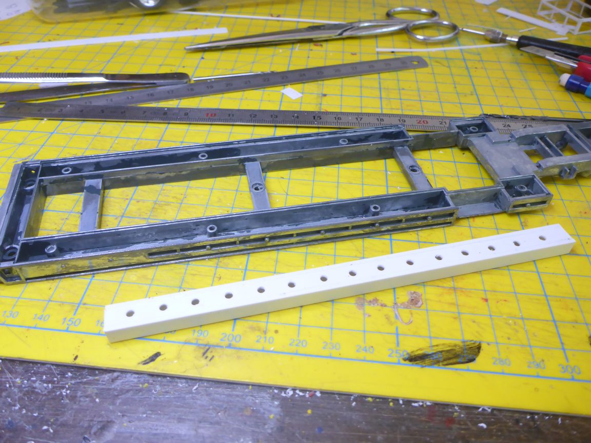

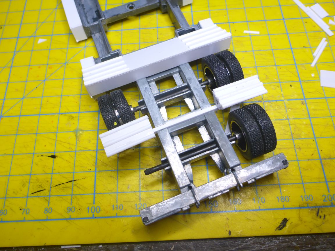

Je commence par la remorque avec des extensions latérales pour adapter sa largeur à mon dozer.

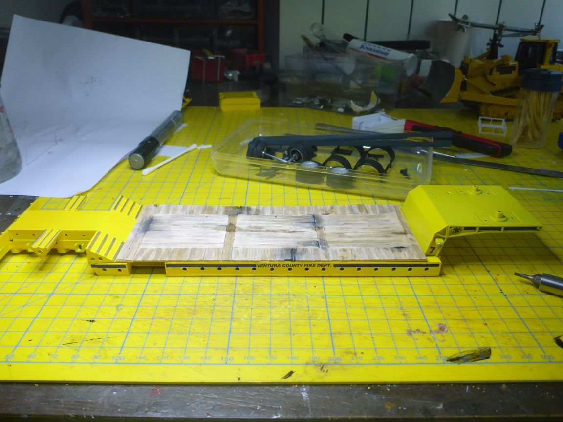

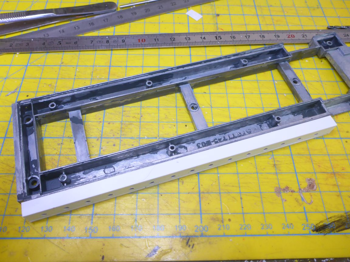

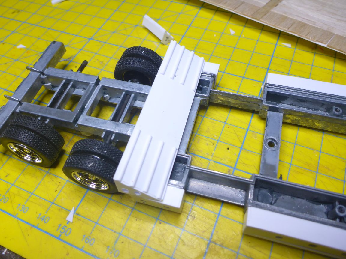

Expérience de la remorque du Cal Fire aidant, j'avance vite ayant encore en mémoire mes méthodes de réalisation précédentes et les difficultés rencontrées.
Mais en contre-partie je ne pense pas à faire de photos enchaînant les étapes
Fin de la mise en place des madriers de la remorque
Réalisation des passages de roues
La remorque est déjà à la peinture, on va pouvoir s'attaquer au Dozer

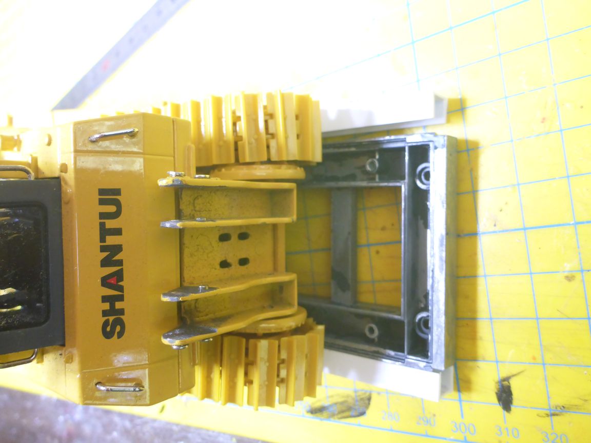

Au 1/43e je n'ai trouvé qu'un modèle Chinois (et lu le dernier article de CU) Avec les quelques adaptations prévues ça devrait le faire

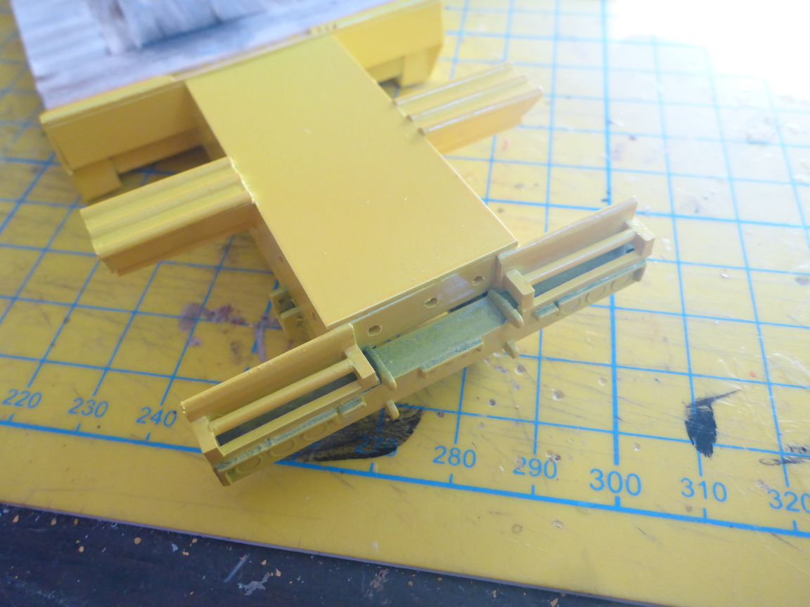

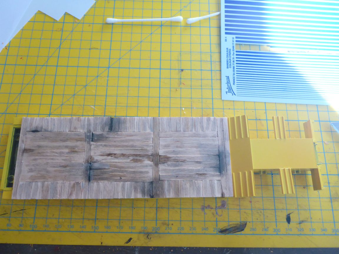

On avance pas à pas
Le plancher est prêt, il me restera à faire le morceau entre les roues après avoir vernis la remorque
Je n'ai pas traité la partie arrière et la fixation des rampes d'accès de la même manière... Celles-ci seront posées sur le plateau et non à poste en permanence
Pose de la décoration

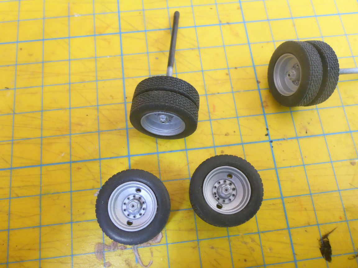

J'ai repeint mes jantes en alu mat ce qui me semble plus conforme à la réalité
Et j'ai attaqué la mise en peinture des détails

On va pouvoir passer au travaux de fond sur le Dozer

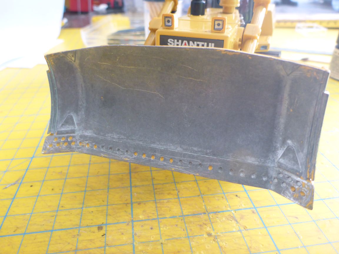

Décapage de la lame pour lui donner son aspect d'usage
Peinture de la face externe des maillons des chenilles dans le même objectif (Tout est riveté, impossible de démonter le dozer pour travailler les pièces une à une)
Une fois posé sur la remorque cela devrait faire un ensemble réaliste
