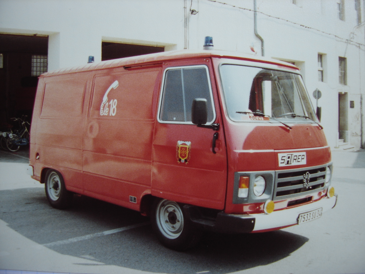

Au départ je ne voulais vous le présenter qu'au moment de la rédaction de la fiche le DAL de Lodève.

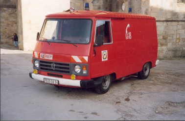

Réalisation envisagée en m'appuyant sur la photo que j'avais prise en 1991 au moment de ma prise de fonction. La base le Peugeot J9 de la Poste collection presse.
DAL Peugeot J9 Sairep 7533 SU 34.jpeg (27.14 Kio) Vu 1042 fois

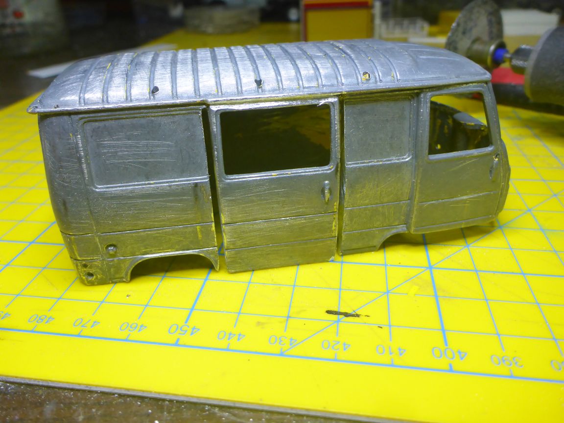

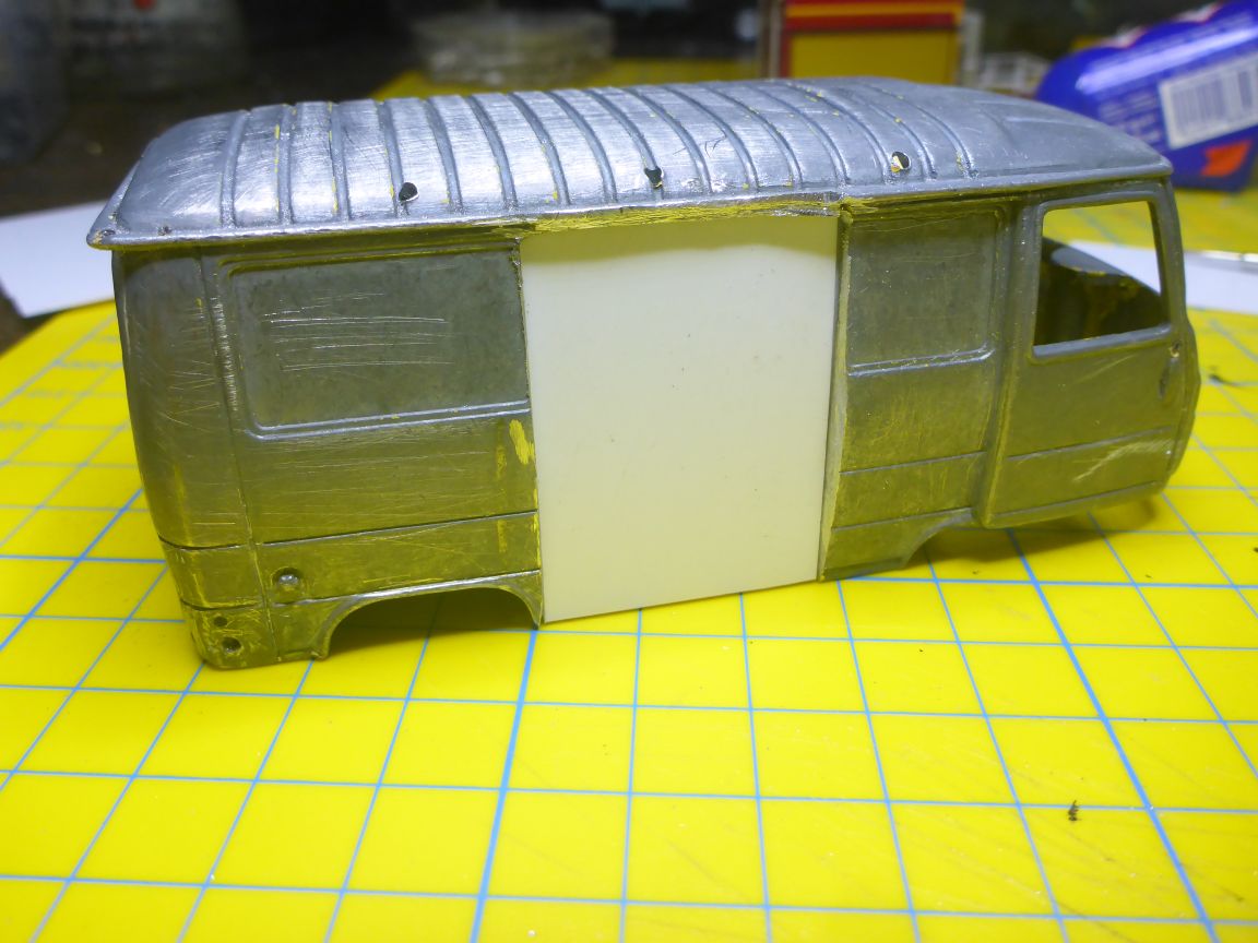

Allez on y va... d'autres photos et là :? Il n'y avait pas de porte latérale droite sur le DAL, j'avais totalement oublié cette particularité
DAL J9 7533 SU 34.jpg (513.74 Kio) Vu 1022 fois

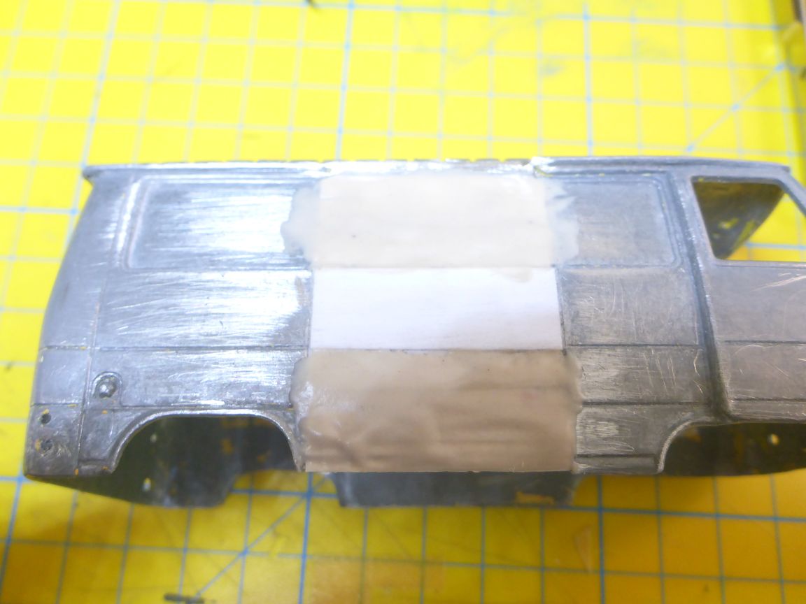

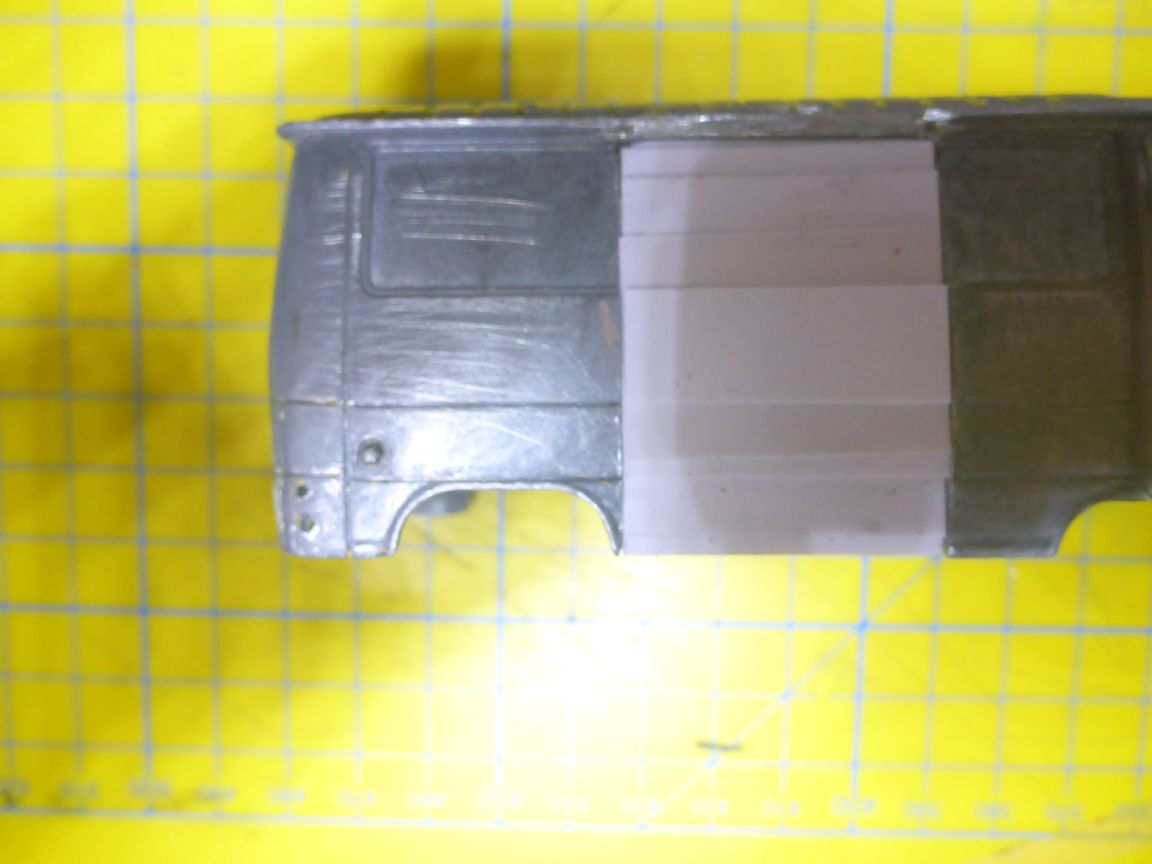

Allez on part pour un FAF, on va supprimer le porte et reconstituer la carrosserie
Modifié en dernier par nem's112 le dim. 19 juil. 2026 22:59, modifié 1 fois.
Re: Peugeot J9 DAL - VTU CSP Lodève 1996

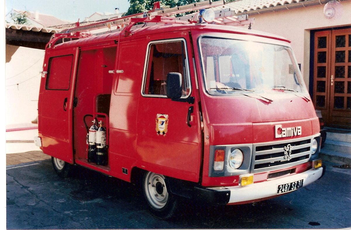

Une fois aprêté et peint le résultat n'est pas à la hauteur de mes exigences. J'aurais dû faire le VTU de Le Pouget, c'était la zone de Lodève et le CS de rattachement de mon mécano qui était également Sergent de SPV.
SZ 2487 Peugeot J9 VTU Le Pouget.jpg (158.79 Kio) Vu 1035 fois
Et puis à force de chercher je suis tombé sur cette photo, et là en 2eme plan mon DAL... avec un porte-échelle :mrgreen: Si le DAL est bien parti à Saint-Jean de la Blaquière pour servir de VTU, je ne me rappelle plus de son emploi en tant que tel à Lodève
Capture d'écran 2026-07-18 161245.png (771.93 Kio) Vu 1035 fois

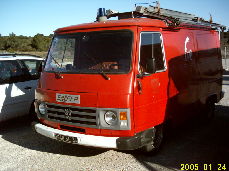

Maintenant trouver une photo de ce modèle de porte échelle. Cela ressemble à celui-là
Peugeot J9 tolé VTU, ex DAL Réforme n° 3640 SL 34.JPG (147.38 Kio) Vu 1035 fois

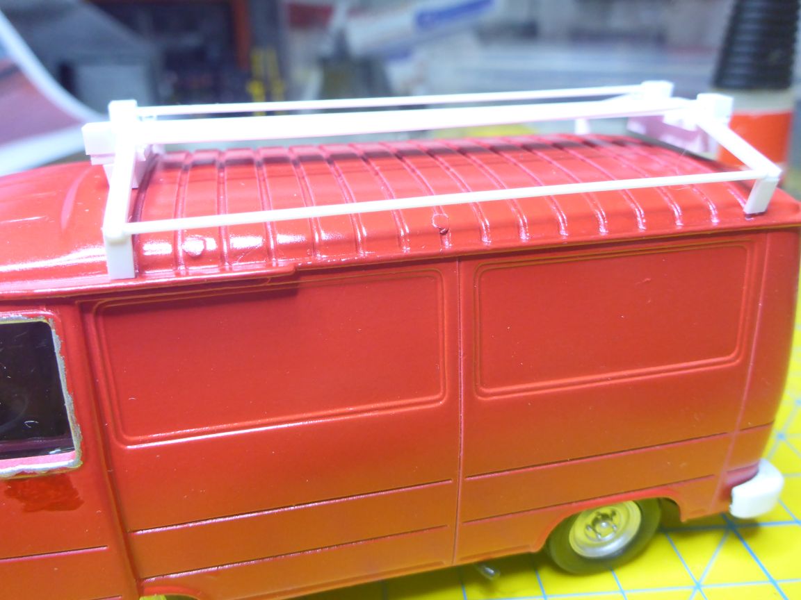

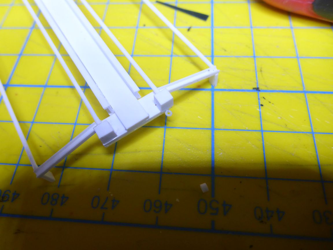

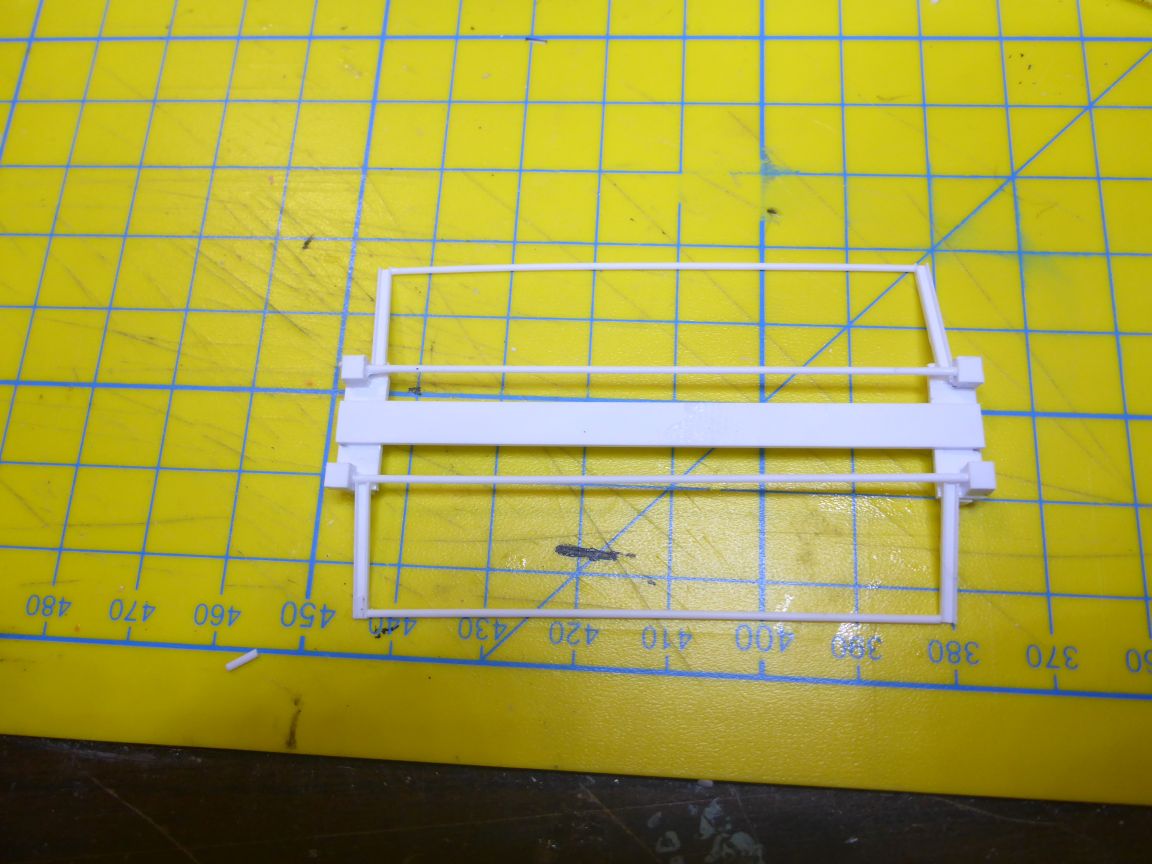

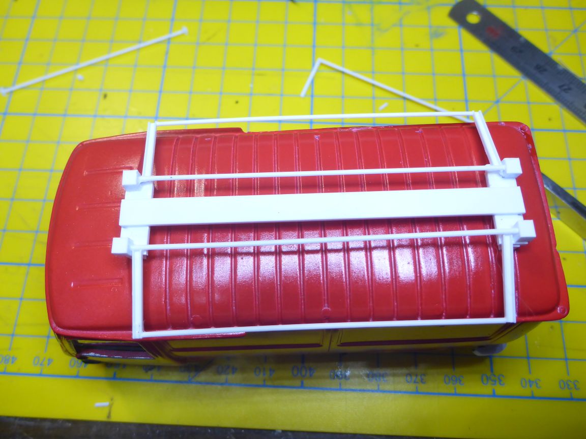

Donc réalisation du porte échelle

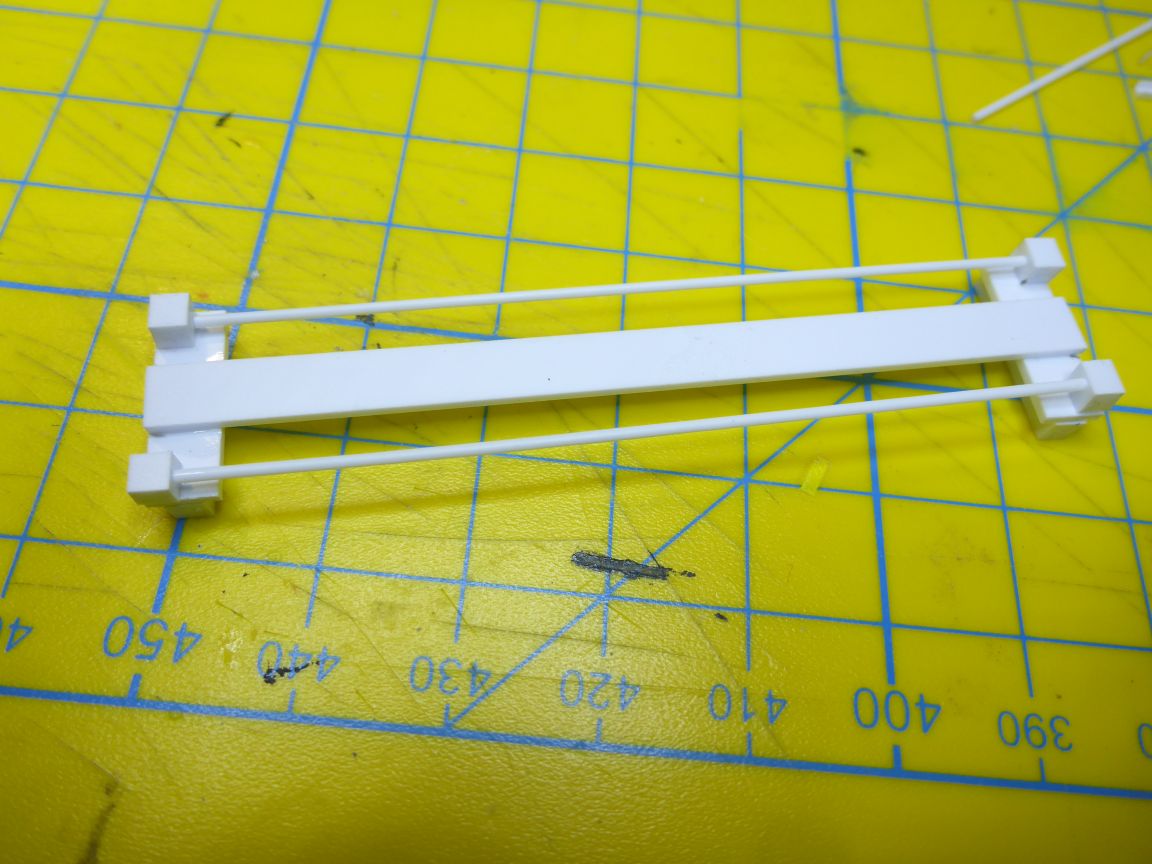

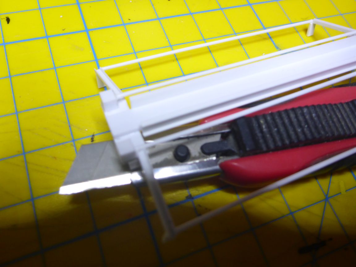

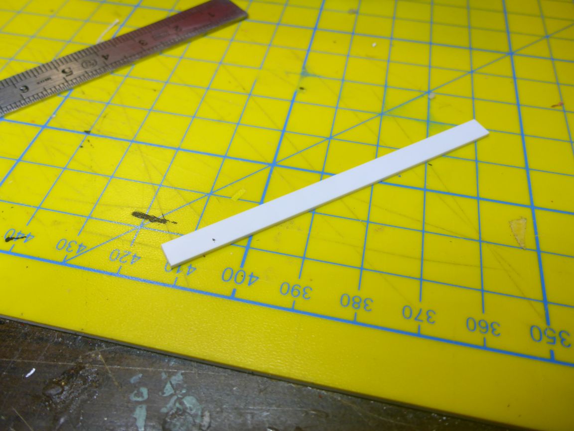

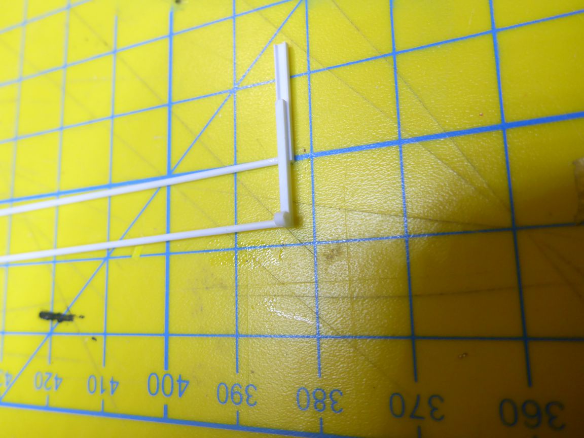

La barre longitudinale

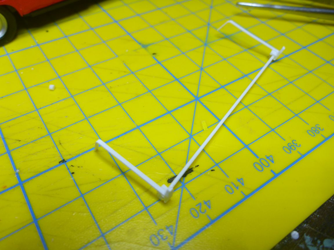

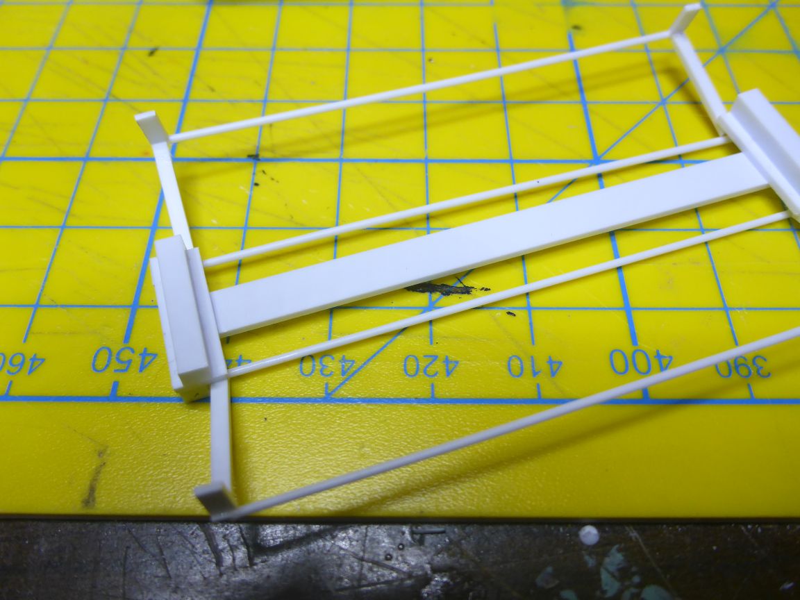

Les 2 pieds qui prendront appui sur la carrosserie et les 4 treuils qui permettent de monter et descendre les échelles. Les treuils sont accouplés deux à deux par la barre ronde
Les supports latéraux sur lesquels vont "glisser" les supports des échelles (Je les ai fait en profilé "channel")
En bas le support côté droit (qui restera positionné sur le toit du J9) On retrouve le support latéral, et pris dedans le support de l'échelle (Réalisé en carré 40x40 il glisse dans le profilé "channel" ce qui me permettra de l'ajuster après peinture. Le "carré" sera peint en noir représentant les sangles qui permettent le mouvement de l'ensemble)
Les roulettes qui prennent appui sur la carrosserie
Positionnement des supports sur la partie centrale

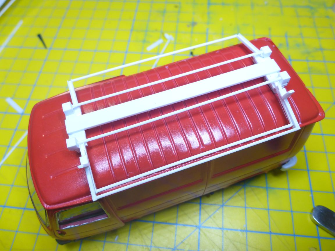

Et l'ensemble sur le toit avec le support des échelles

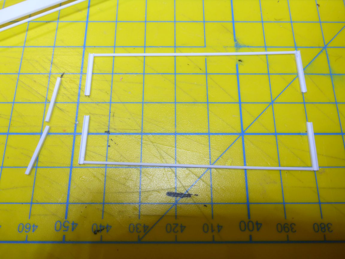

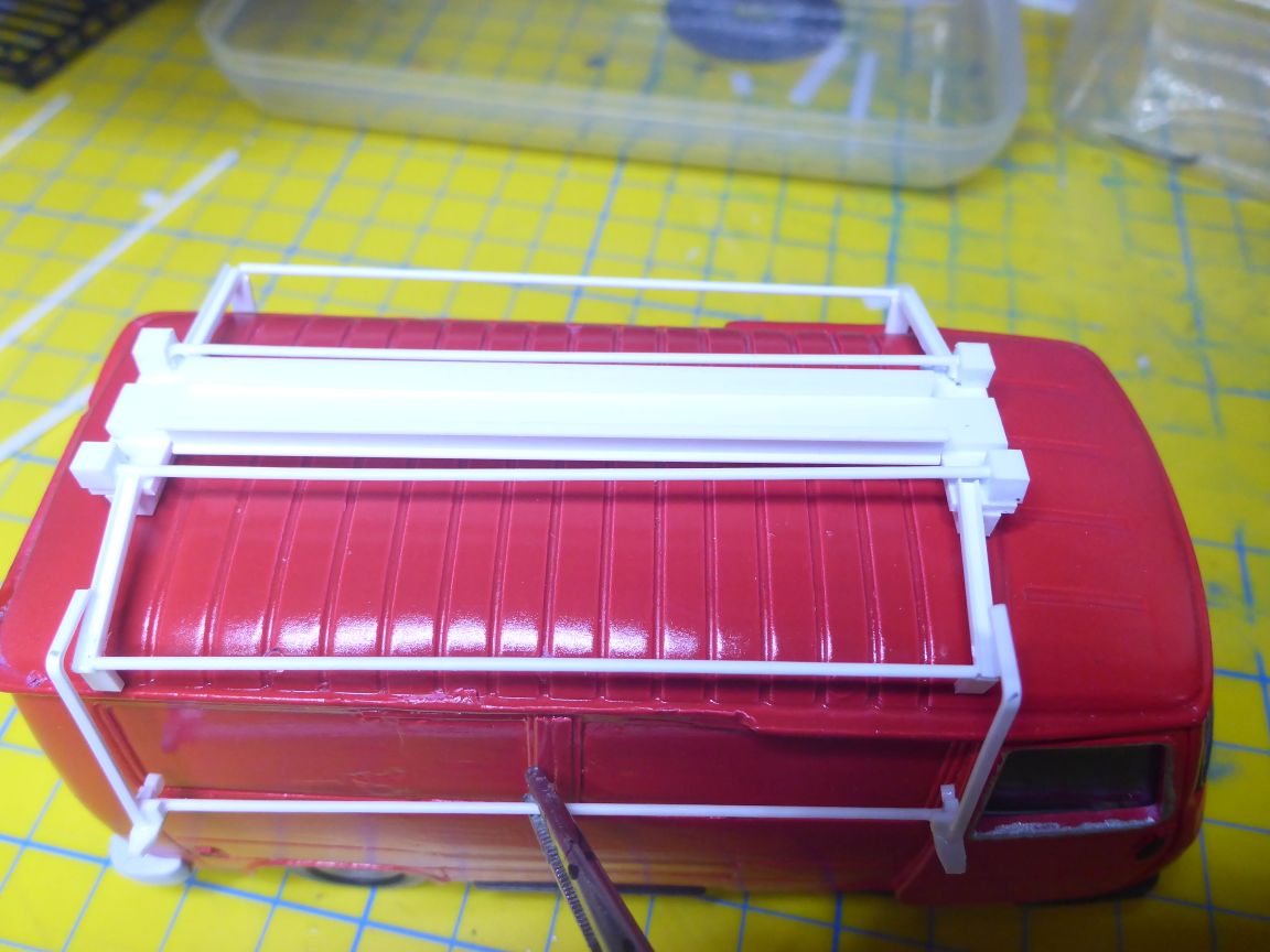

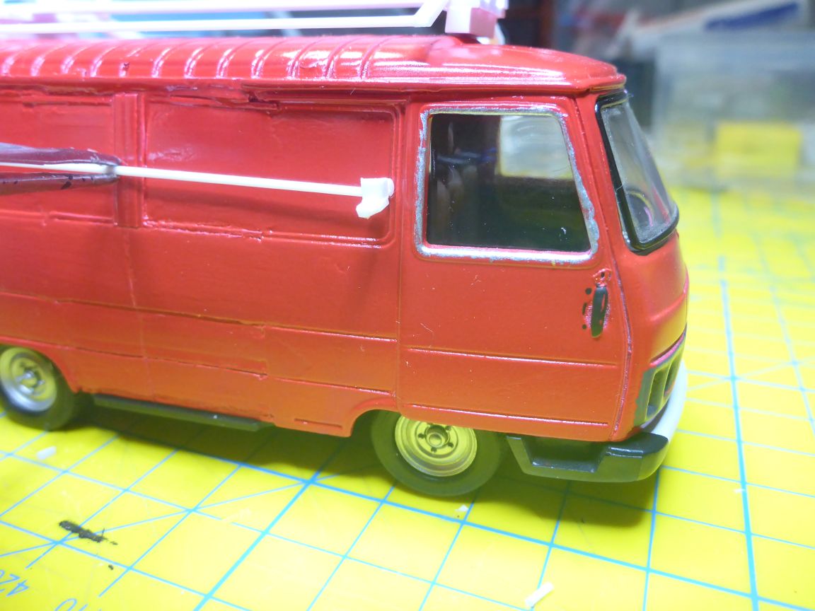

Rajout des 2 profilés en L qui maintiennet les échelles en place
Et maintenant le côté gauche... vous appercevez l'état de ma paroi... Donc le support des échelles sera positionné en partie basse, et recevra son lot d'échelles qui me serviront à masquer les défauts de la carrosserie
Pour le moment je réfléchi comment réaliser mes "courroies" - profilé rigide ou bande souple de "chaterton"

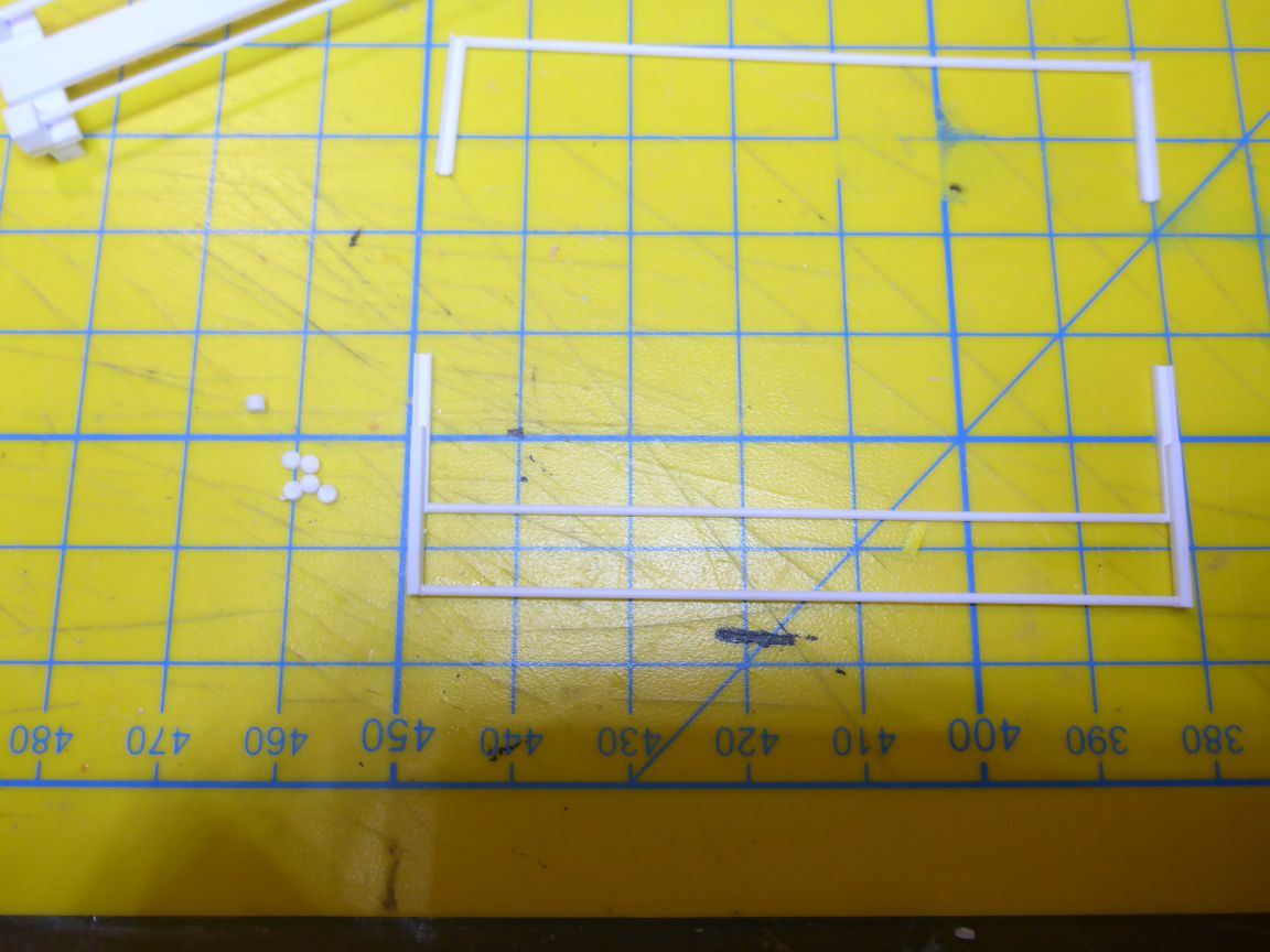

On poursuit
Les 4 "pieds" qui viendront prendre appui dans la gouttière du véhicule
Les 2 profilés en gouttière de chaque côté du support longitudinal
Les sangles côté droit seront en profilé rigide
Petit moment d'égarement j'ai mis en place le crochet de manoeuvre du treuil

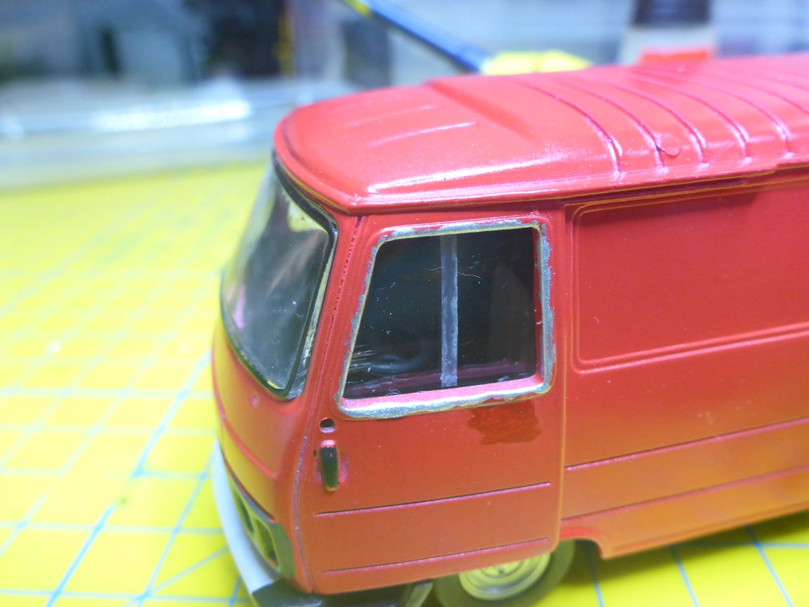

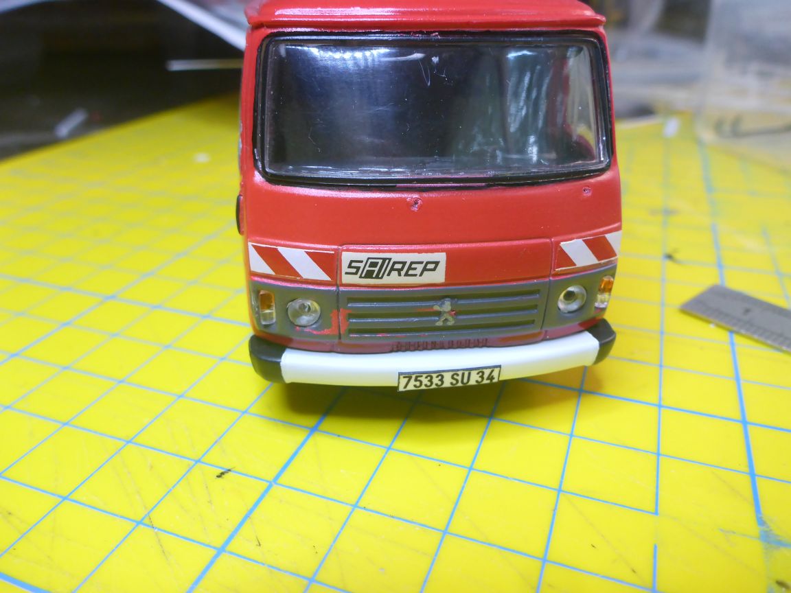

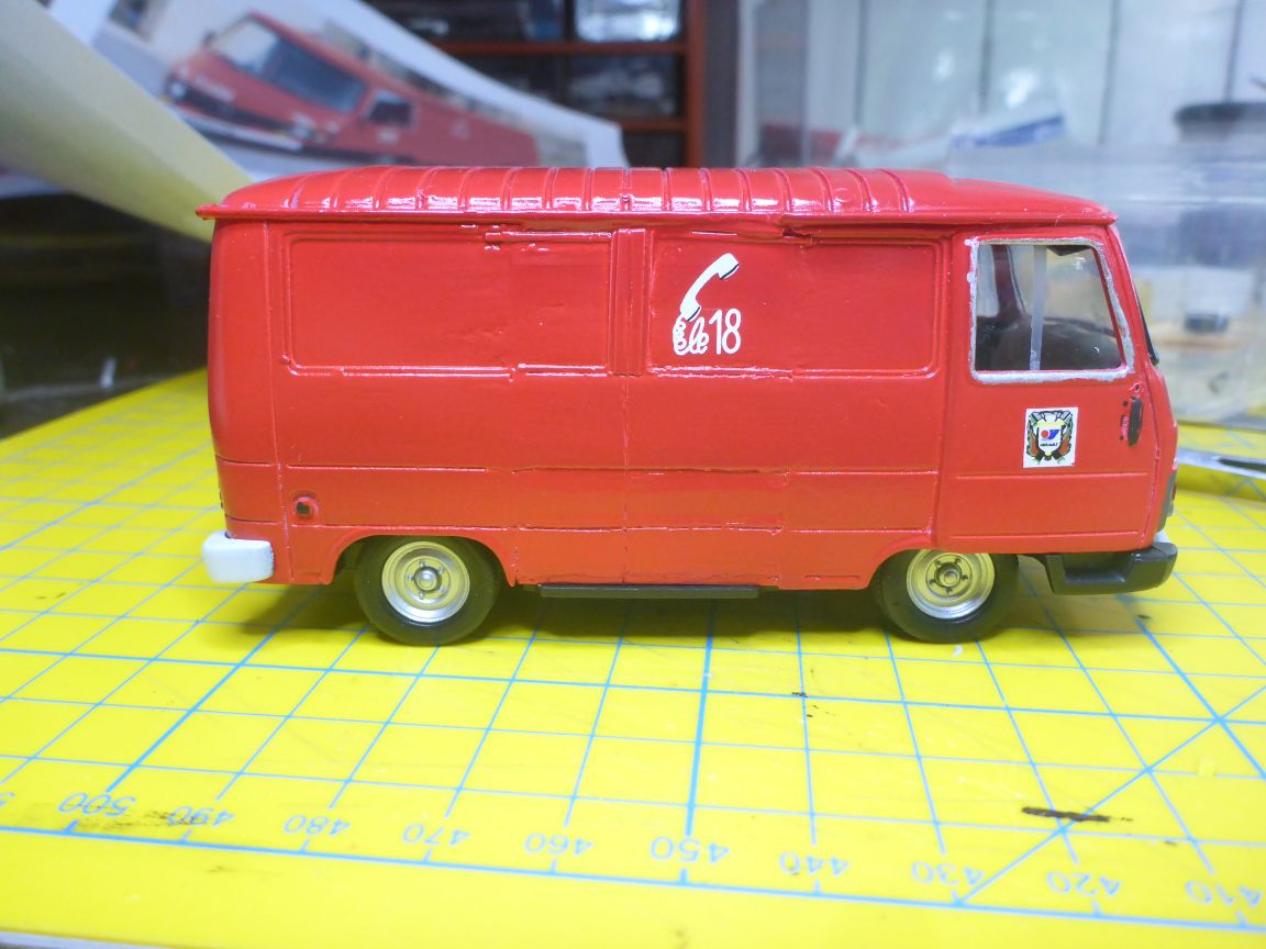

Pendant que la peinture de mon support d'échelle sèche, quelques travaux sur le J9
Un morceau de Scotch pour simuler le chevauchement des 2 vitres (la partie arrière coulissant vers l'avant)

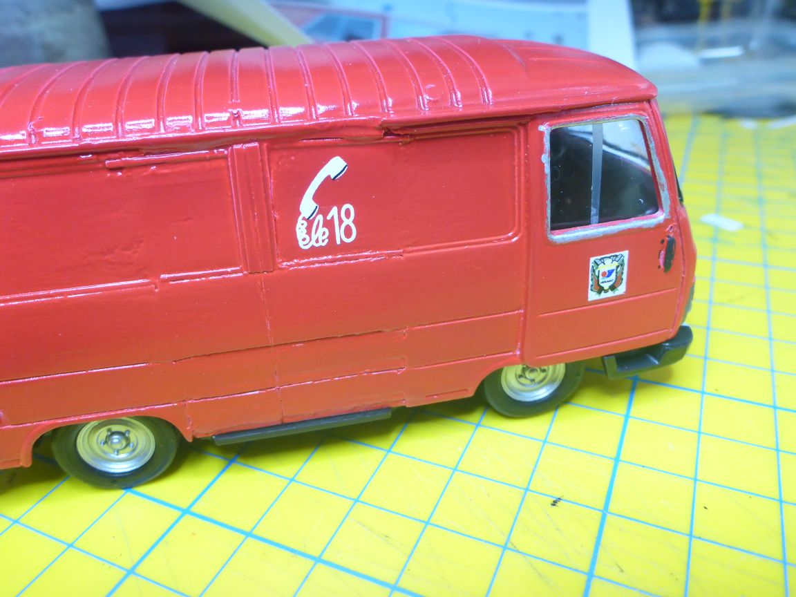

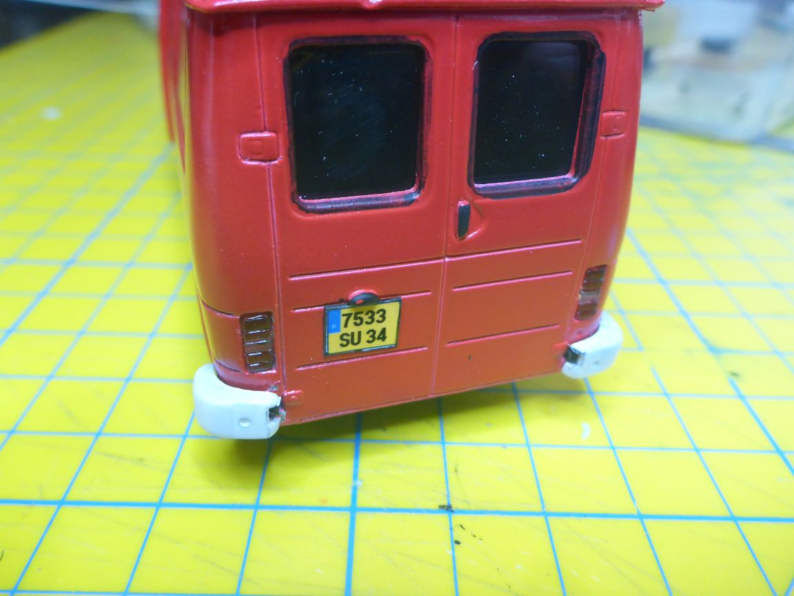

Remise en place des feux arrières et pose de la plaque d'immat.
Le 18 et le logo du département; de la bonne taille, récupérés sur une planche "Odeon" du Dodge WC54. Sur ces vues latérales on voit ma paroi dont la finition est assez ... :cry:

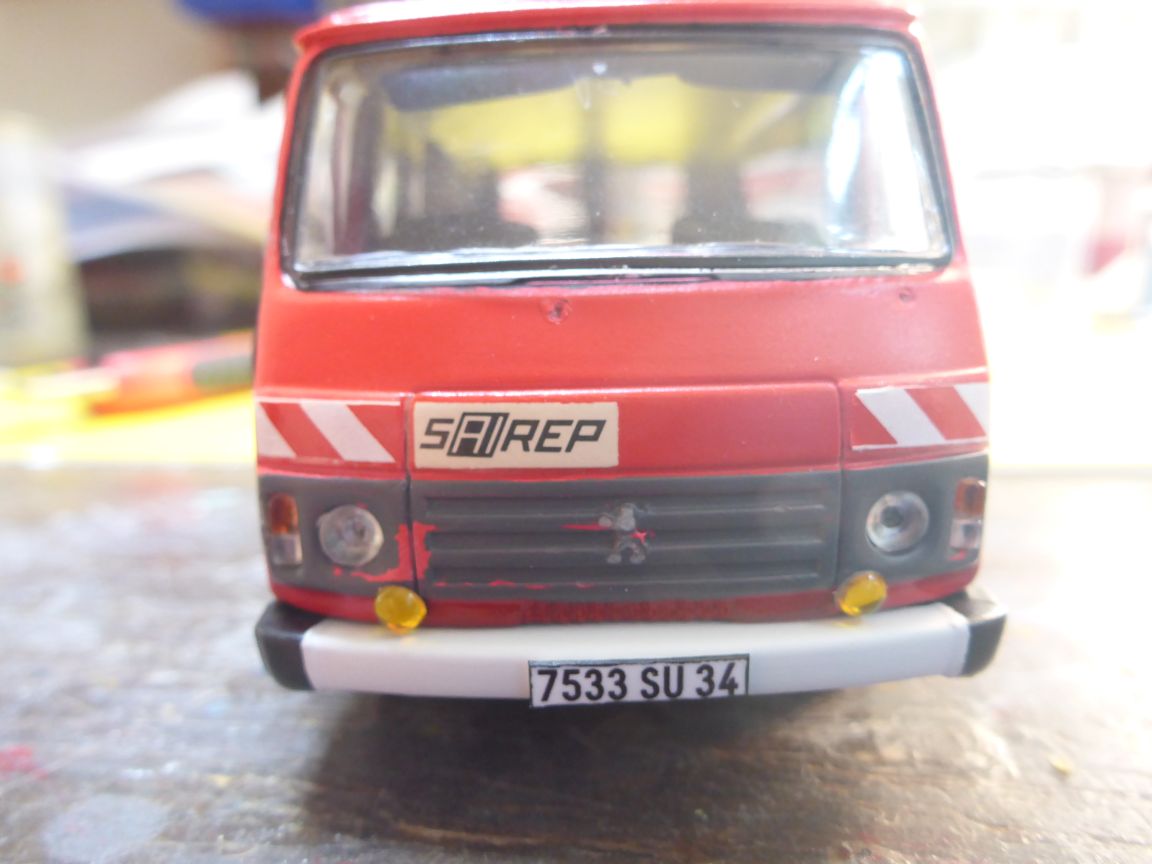

Pose de la déco avant... les bandes alternées sont conformes à la réalité... pas à la réglementation :mrgreen:
Et les deux anti-brouillard
