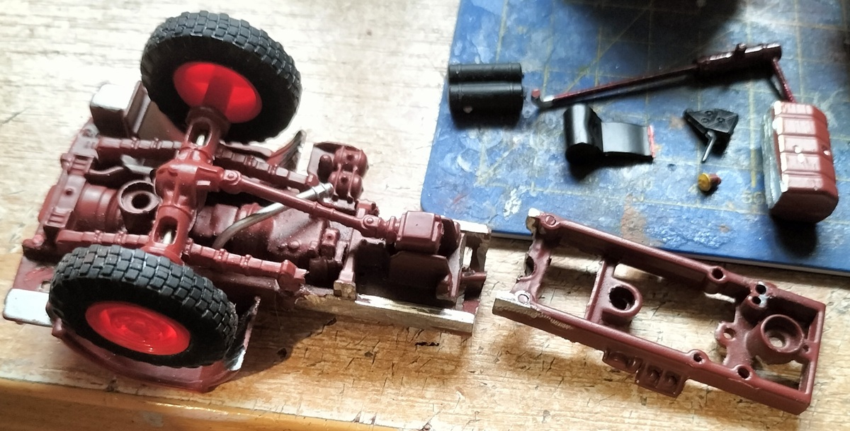

Mais avant de me relancer dans ma série de FPT et CCF prévue, et pour me refaire la main, je me lance sur un ancien projet resté dans les oublis: Le CCF Renault 110-170ti équipé par Camiva en 1992.

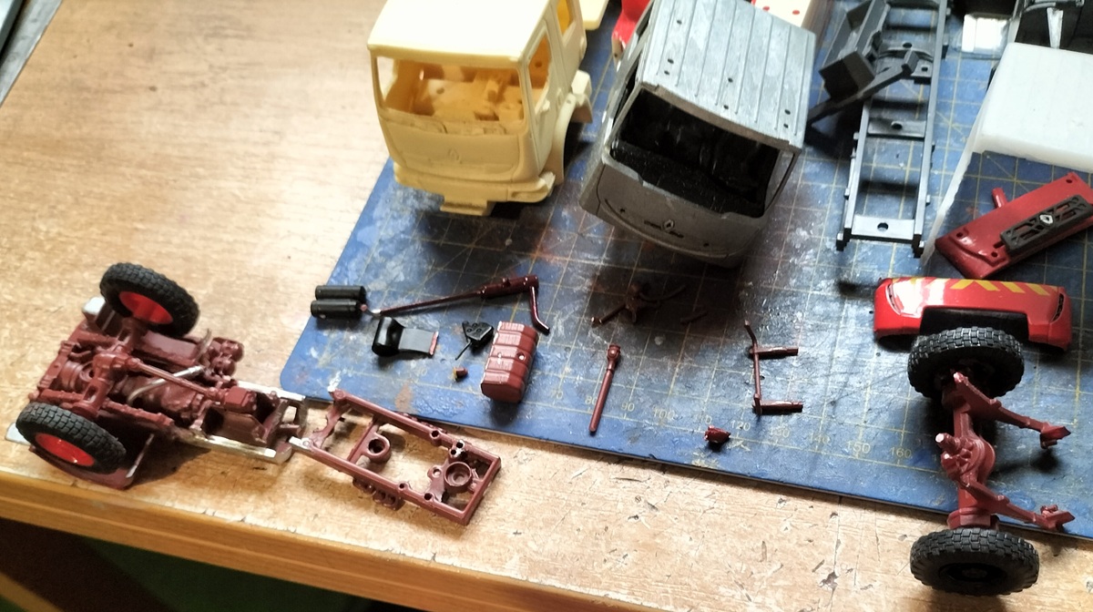

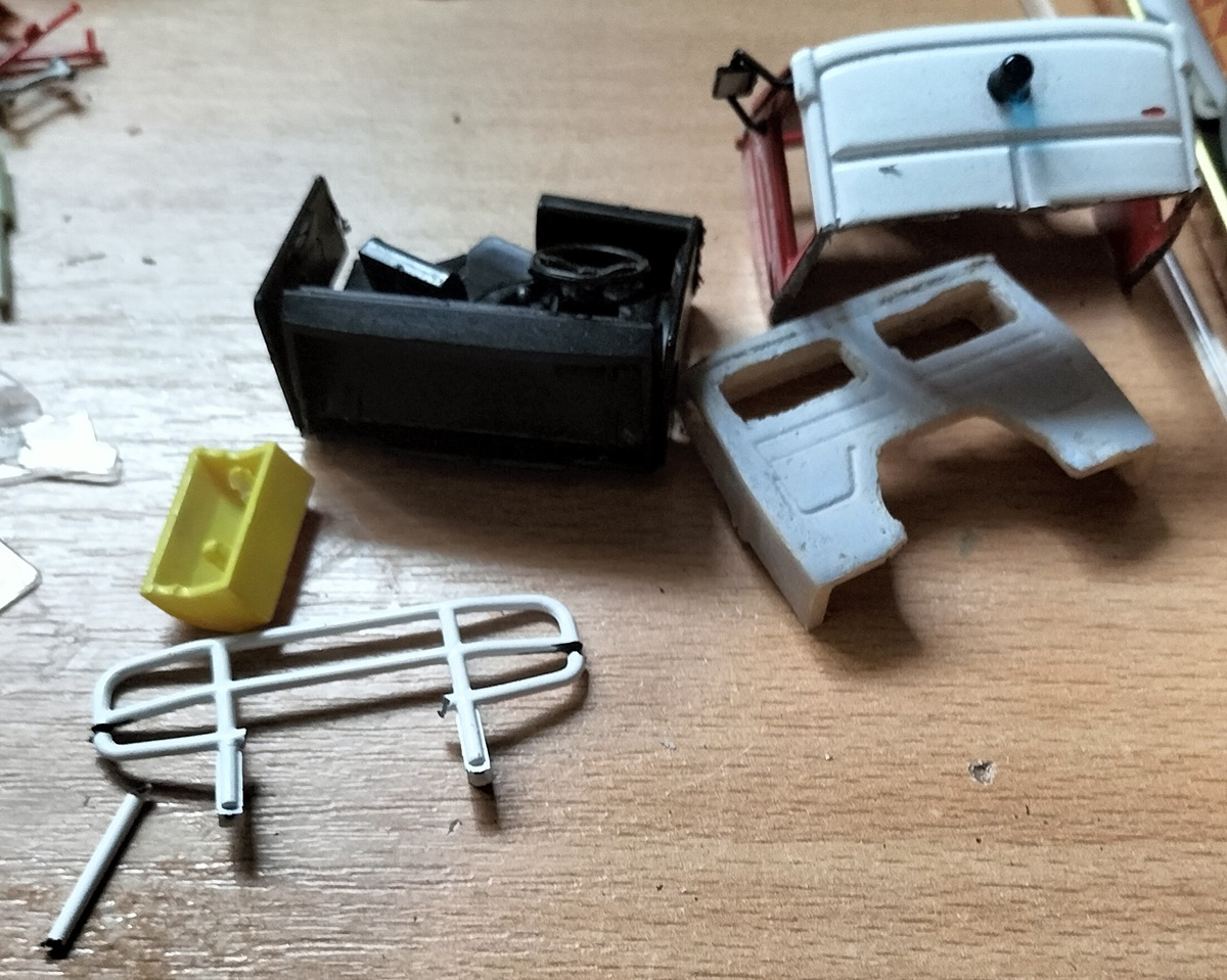

Pour le réaliser, j'ai utilisé un FPTHR et un CCI de la collection, j'ai raccourci le châssis du CCI pour obtenir 71mm d'empattement, et j'ai découpé la cabine du FPTHR dont la façade arrière ne convient pas. Je l'ai remplacée par une façade en résine provenant d'une cabine que m'avait donnée mon Patoche...

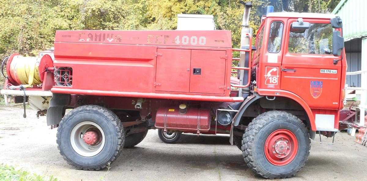

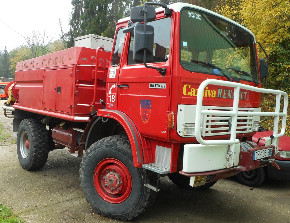

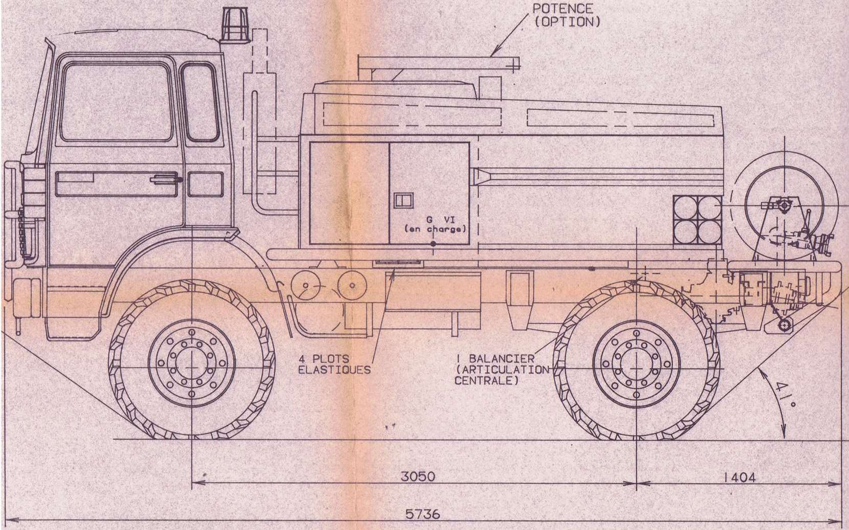

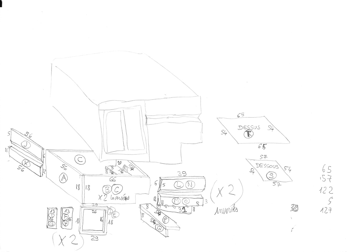

Ayant le bonheur d'avoir un plan au 1/20ème, la prise des cotes est facilitée...
Plan citerne-caisse CCF.jpg (104.51 Kio) Vu 671 fois

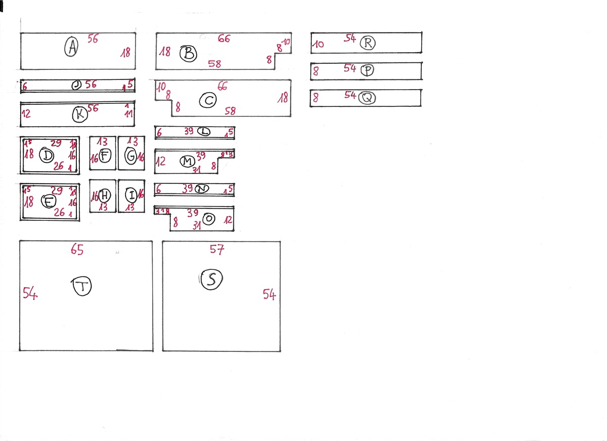

Pièces nécessaires Caisse-Citerne CCF.jpg (114.33 Kio) Vu 671 fois

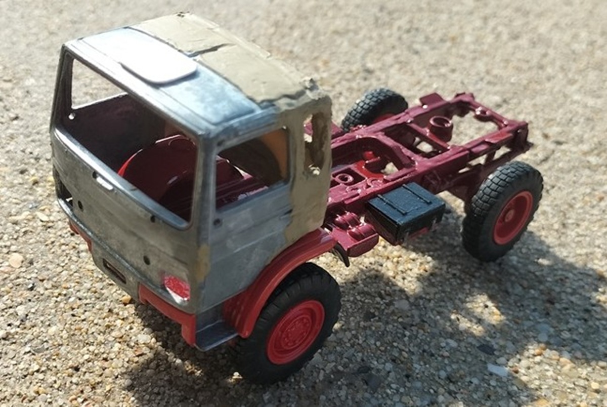

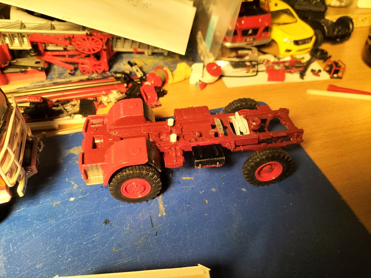

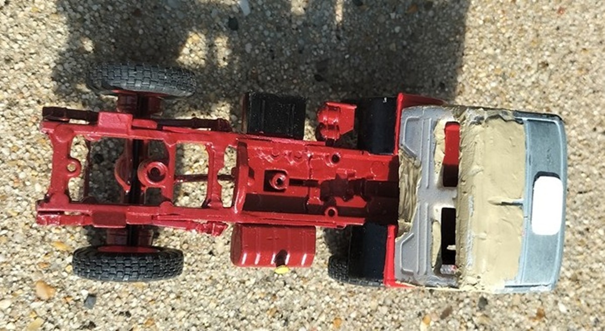

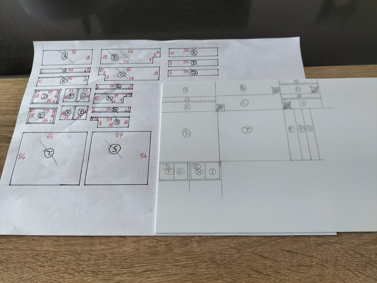

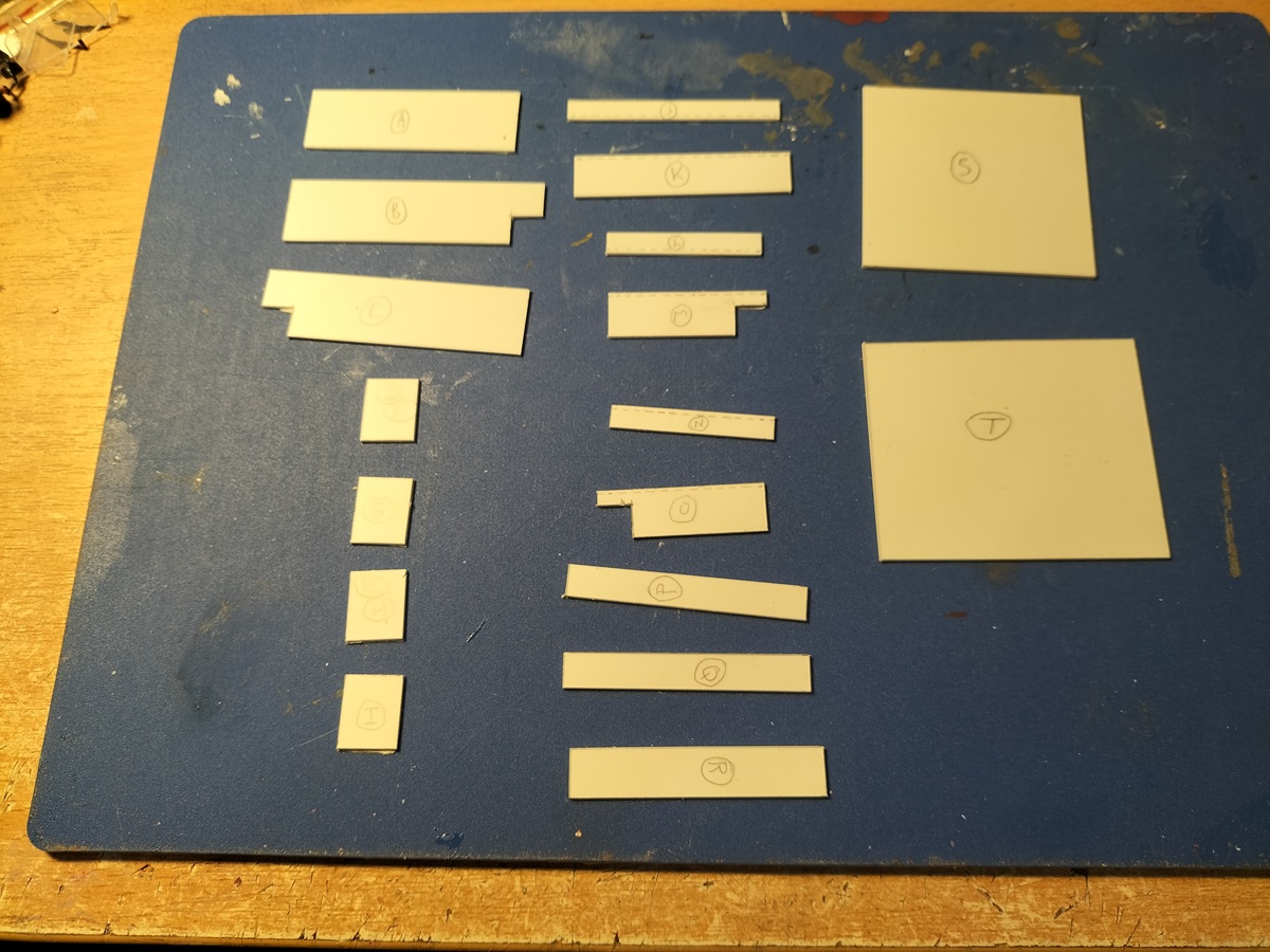

Le schéma des pièces est maintenant transferé sur le plasticard de 1mm:

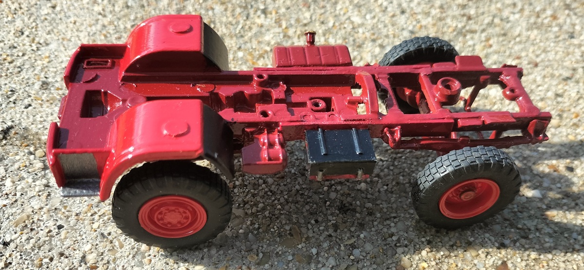

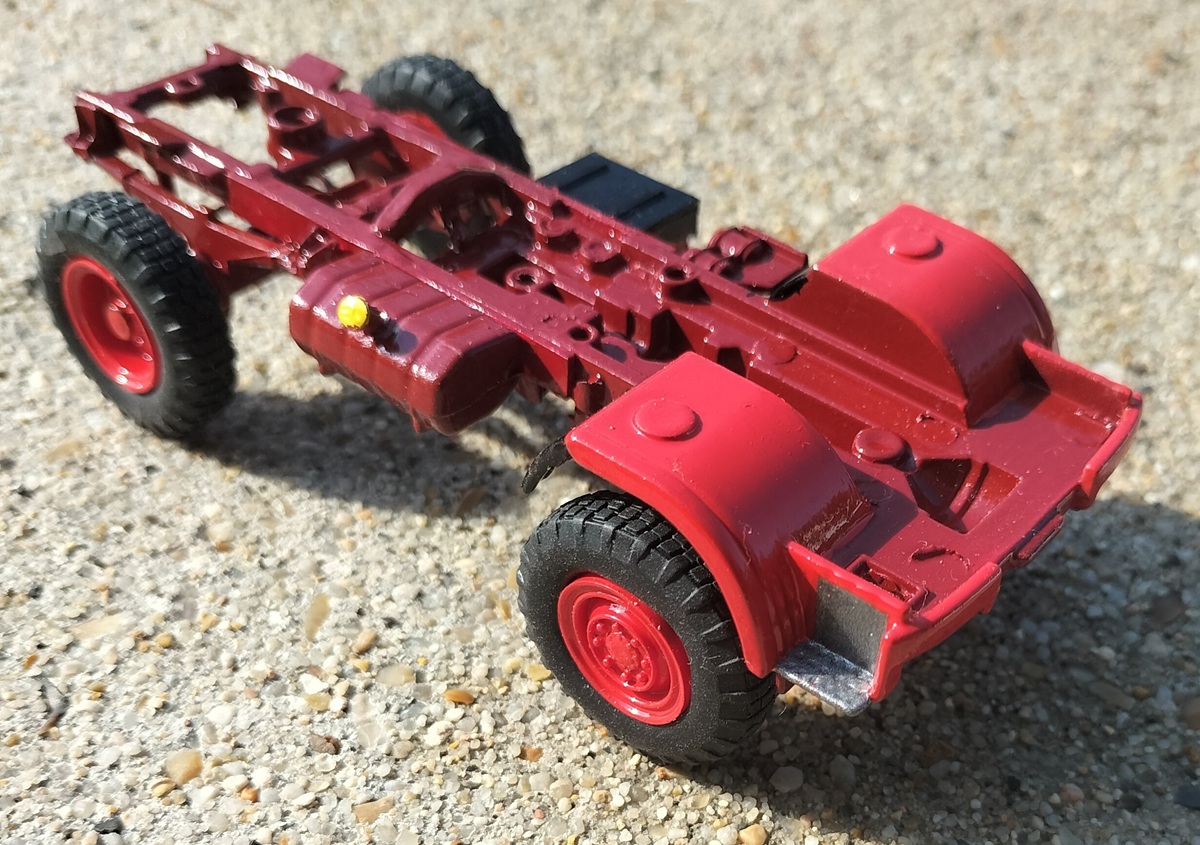

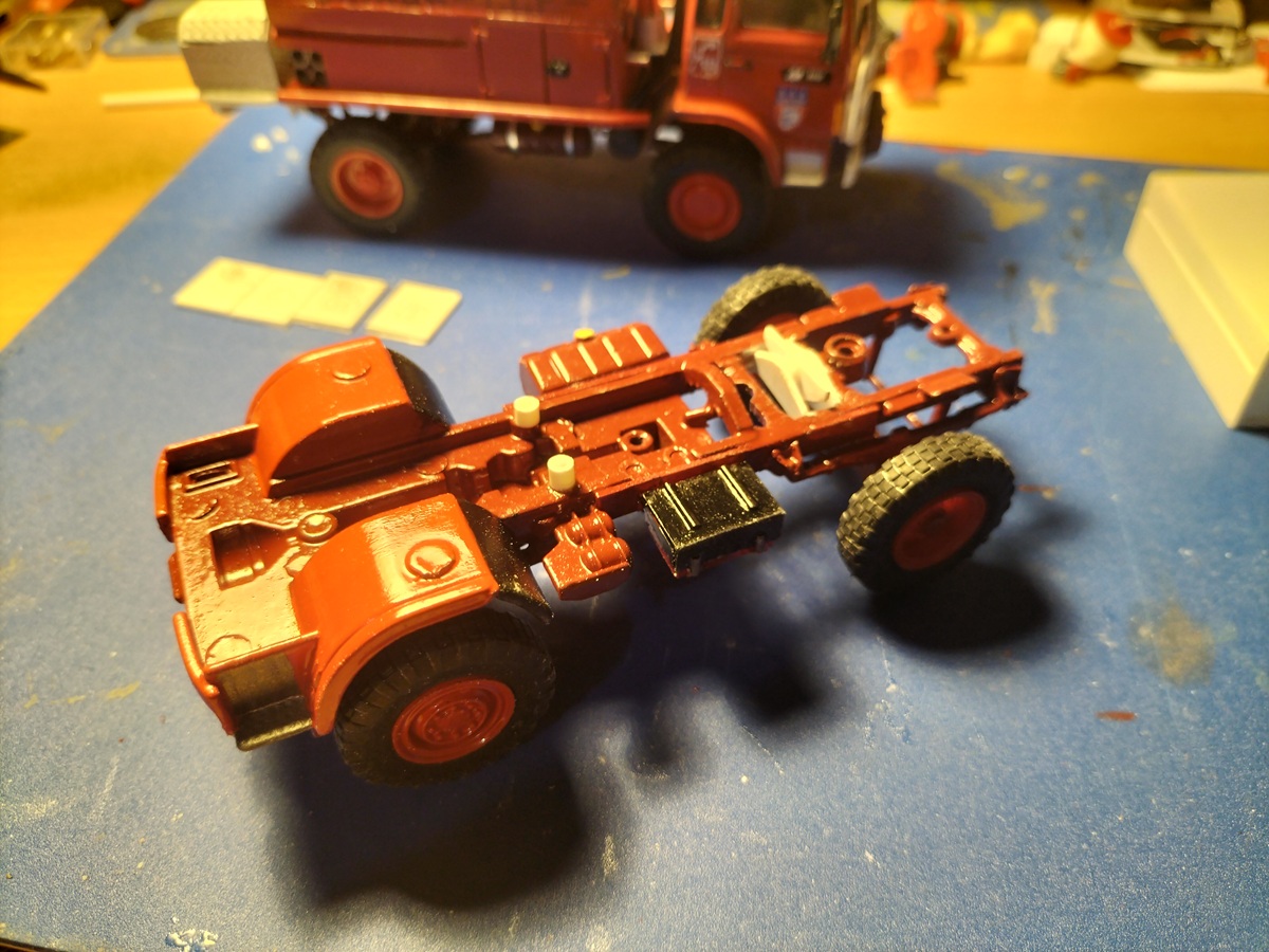

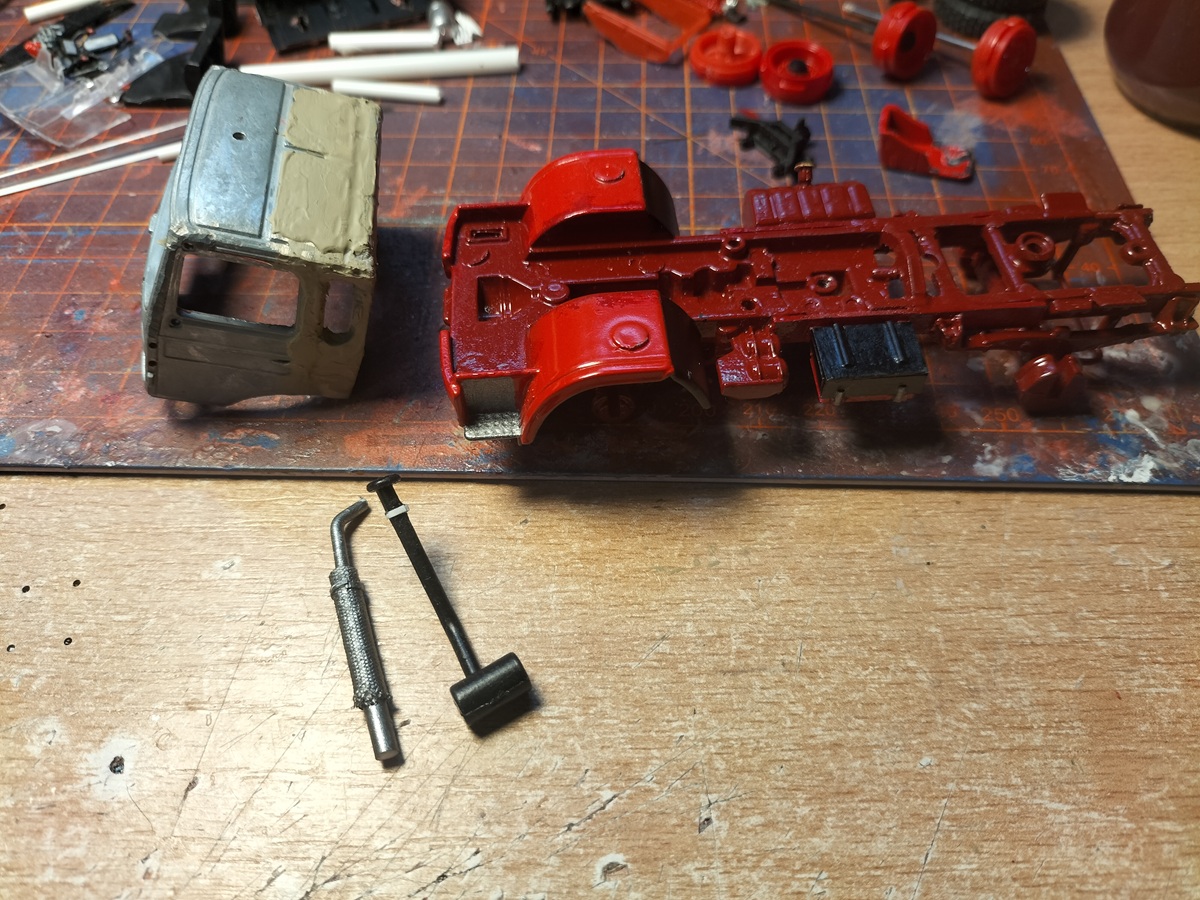

Le châssis est peint:

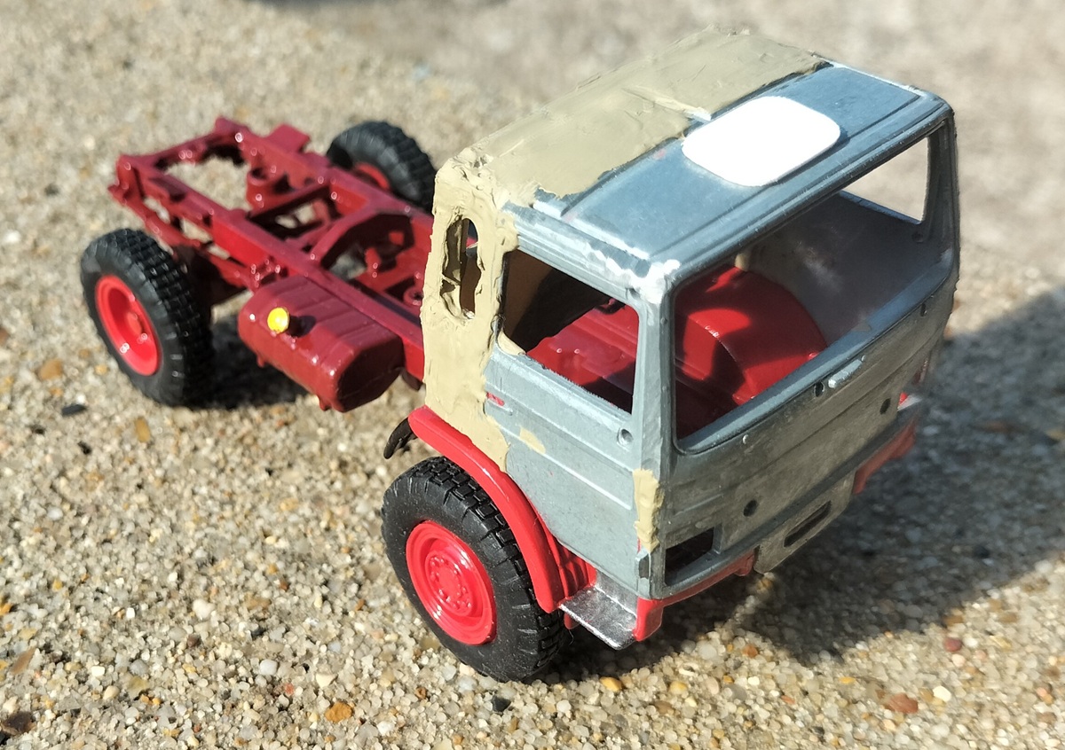

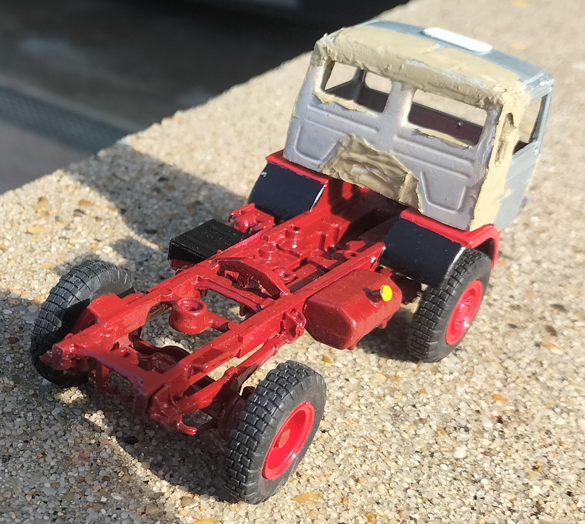

Et voilà l'allure générale avec la cabine, qui reste à poncer...:
A plus... :N

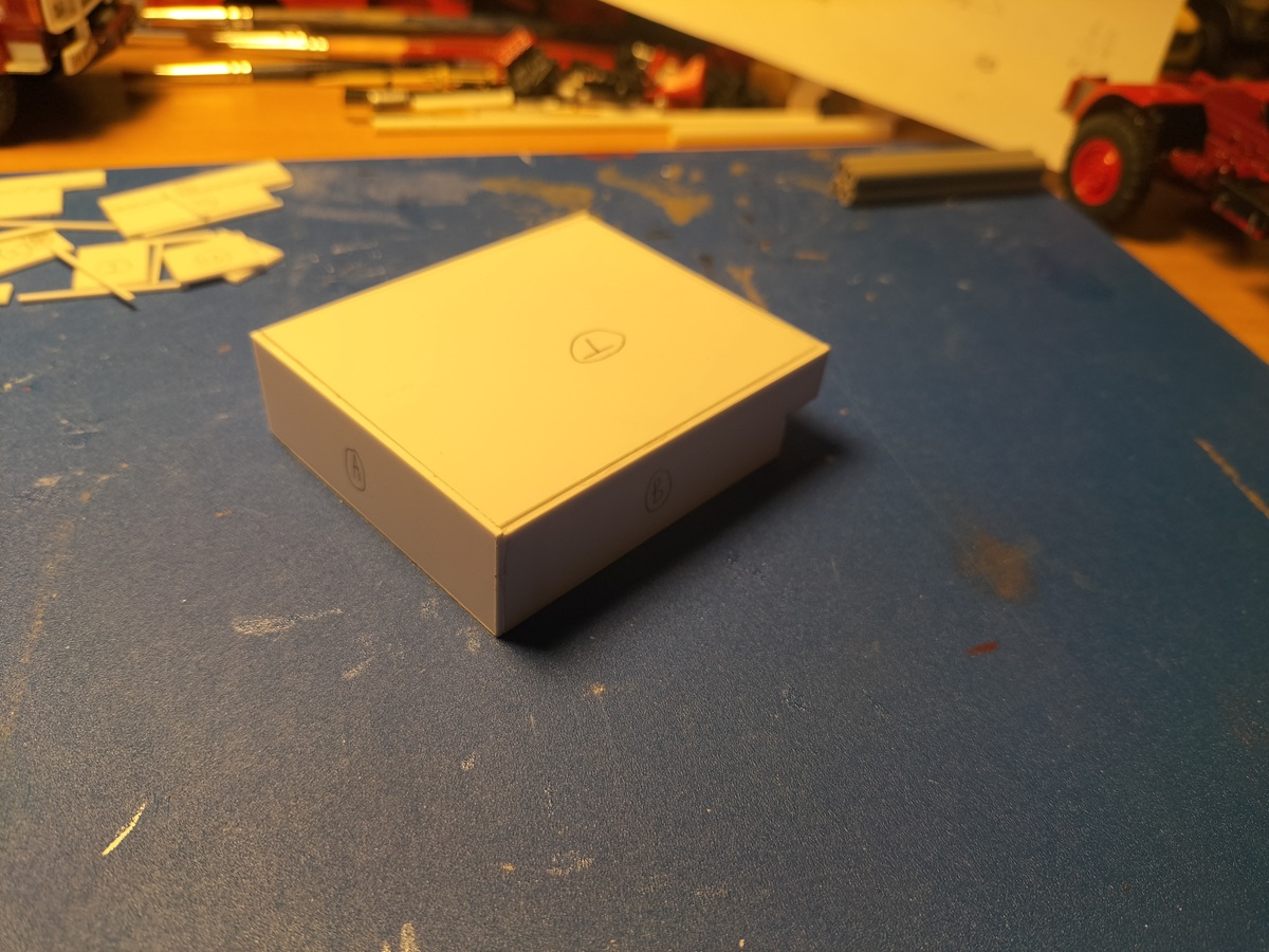

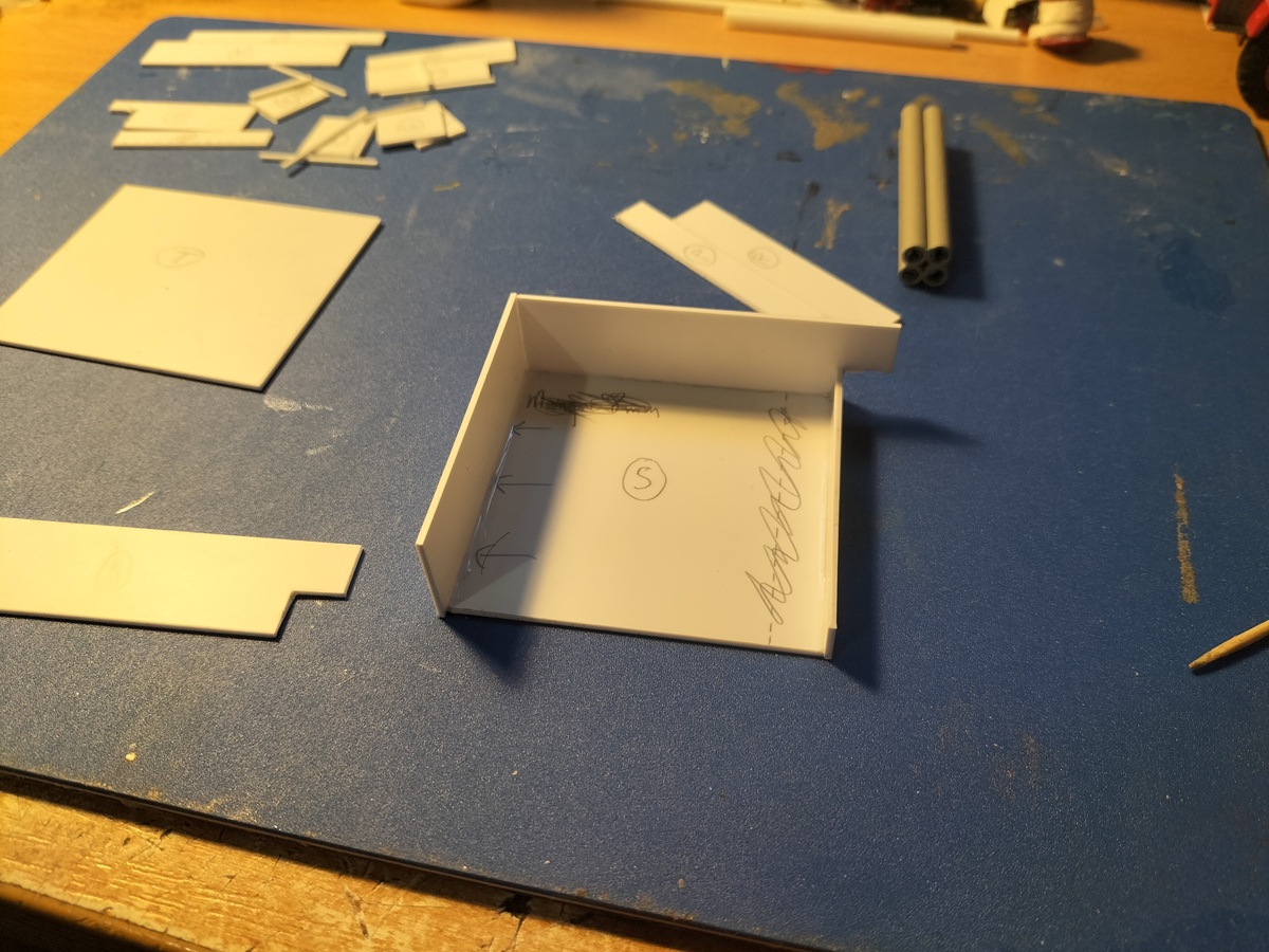

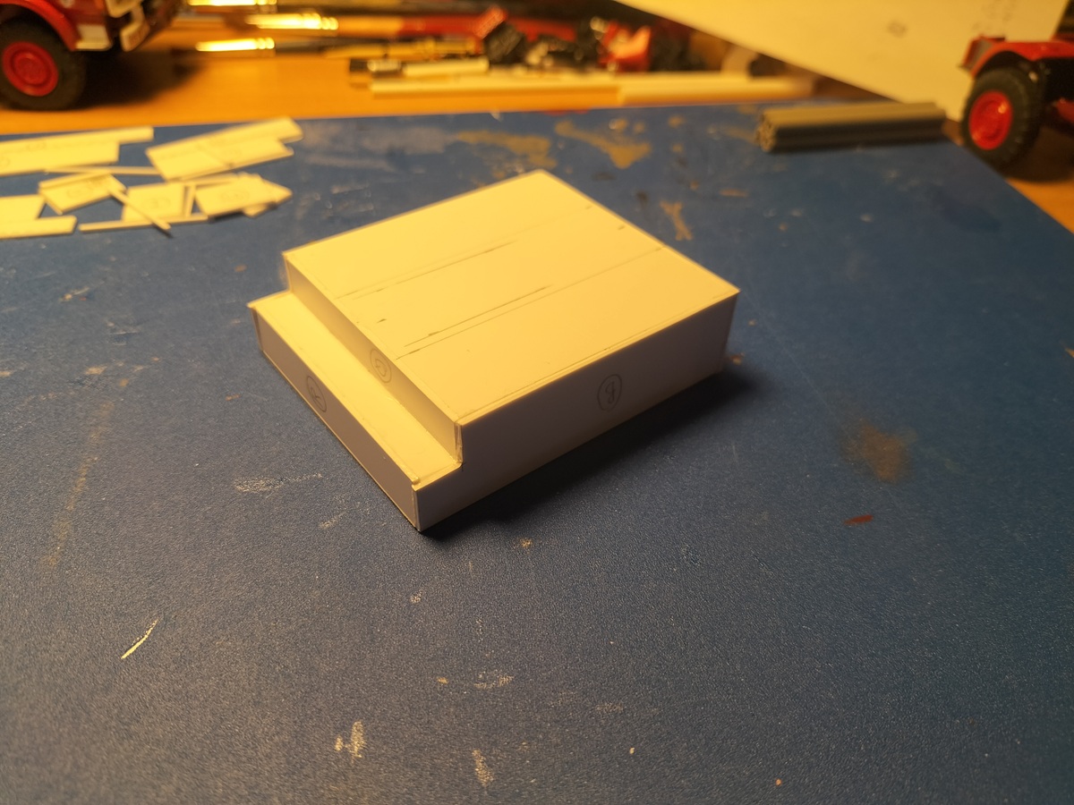

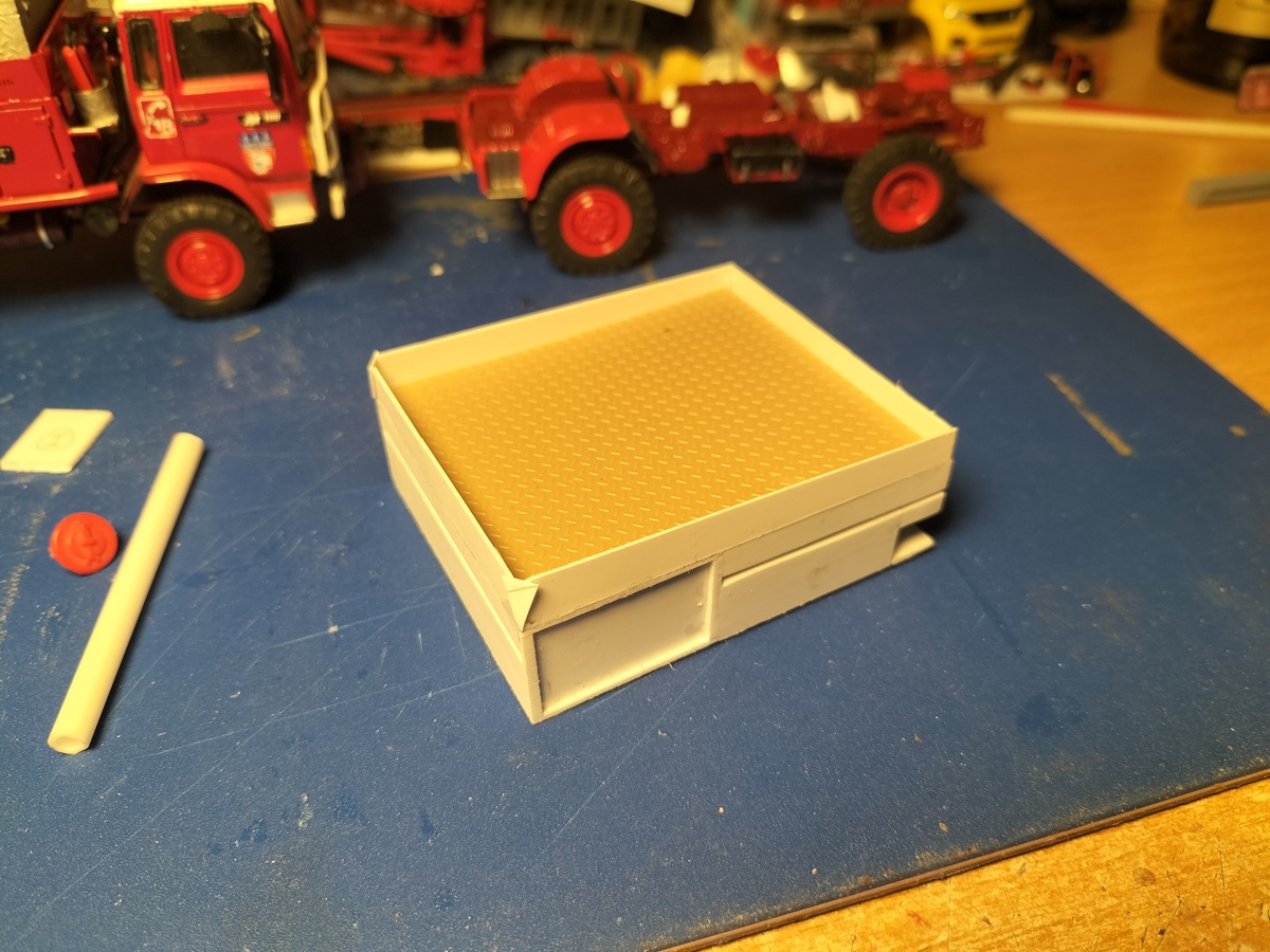

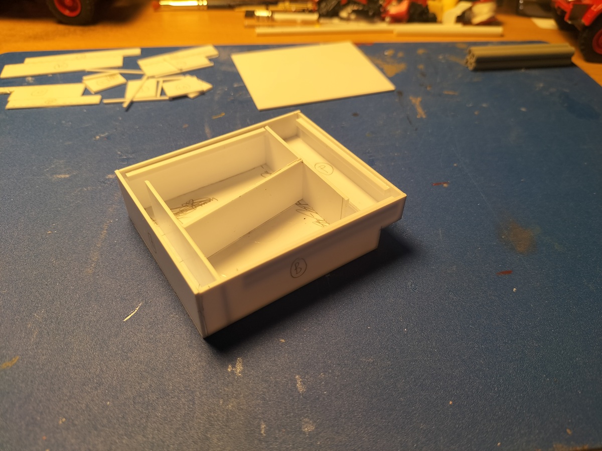

J'ai bien bossé cet après-midi, et ce sans me couper les doigts!! :lol: :lol:
Découpe des éléments, et assemblage:
Mise en place des attaches de la caisse:
La suite au prochain épisode!! Et merci pour vos coms... :N :N
