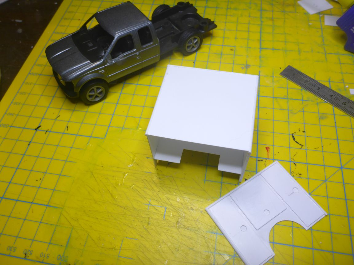

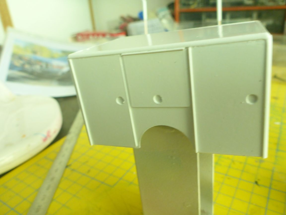

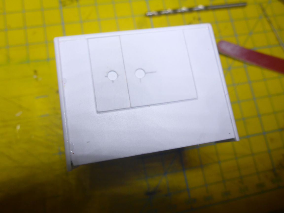

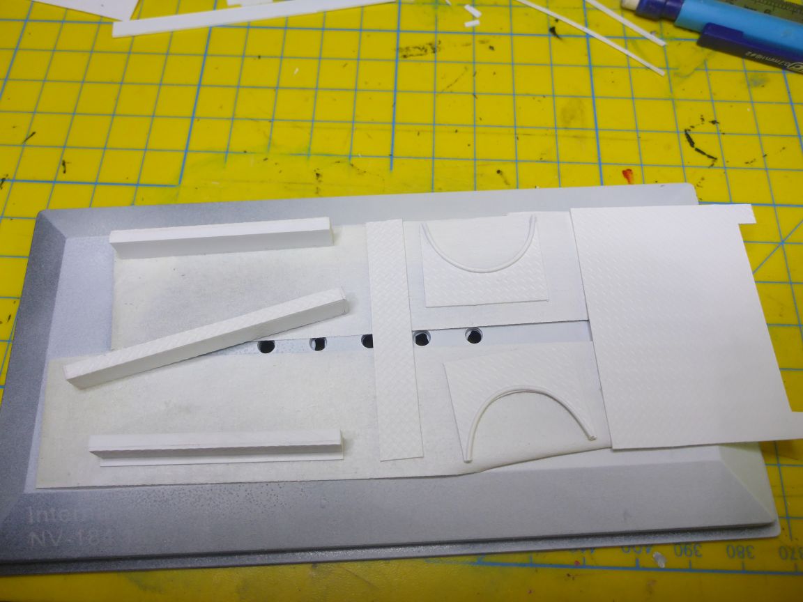

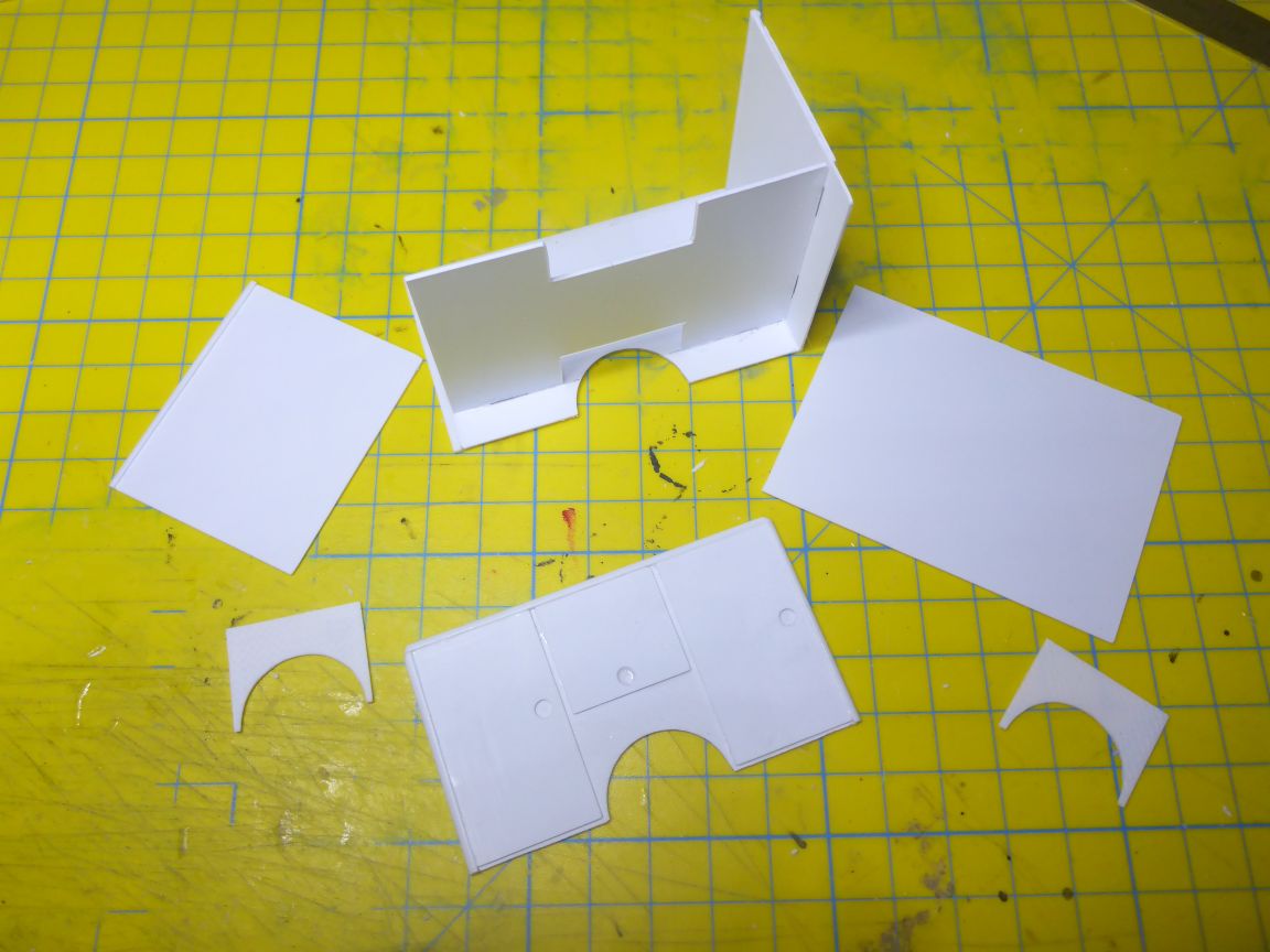

On trace, on découpe (enfin ma machine découpe, je ne risque pas mes doigts à chaque modèle réduit moi :lol: )
On colle, on assemble

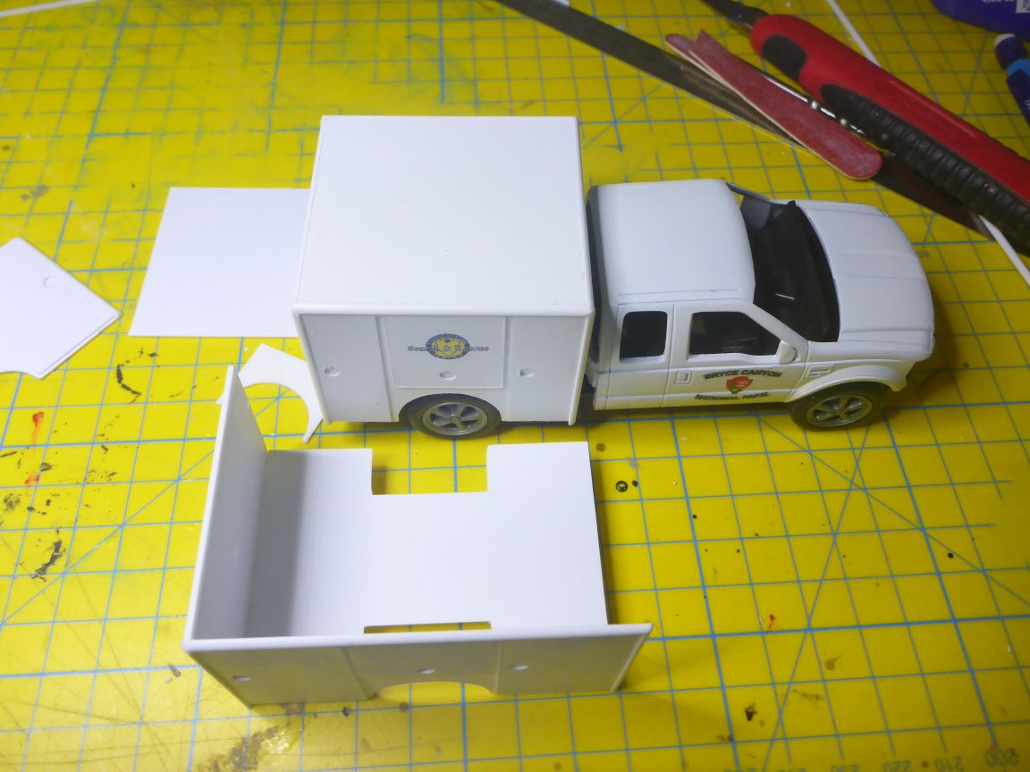

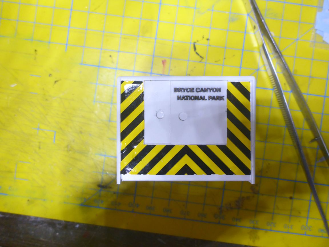

J'ai fait mes décals et commencé à décorer mon véhicule... La caisse me parait un peu courte, elle est adaptée à l'empattement non modifié du modèle réduit New Ray qui me sert de base.
Pour la face arrière je m'inspire d'un autre véhicule du NPS en service à la fois pour Arches et Canyonlands (Les 2 parcs sont distants de moins de 20 kms)

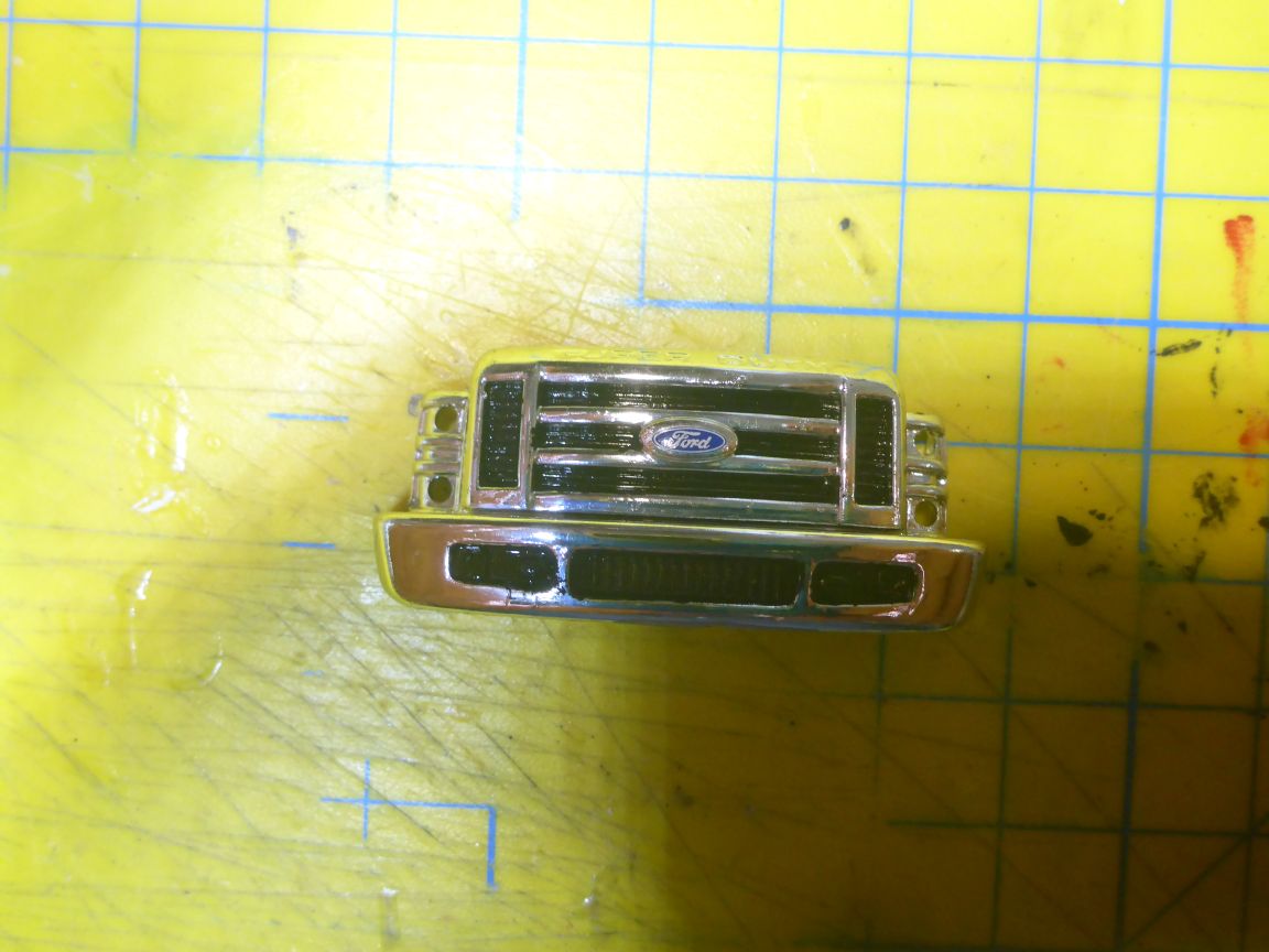

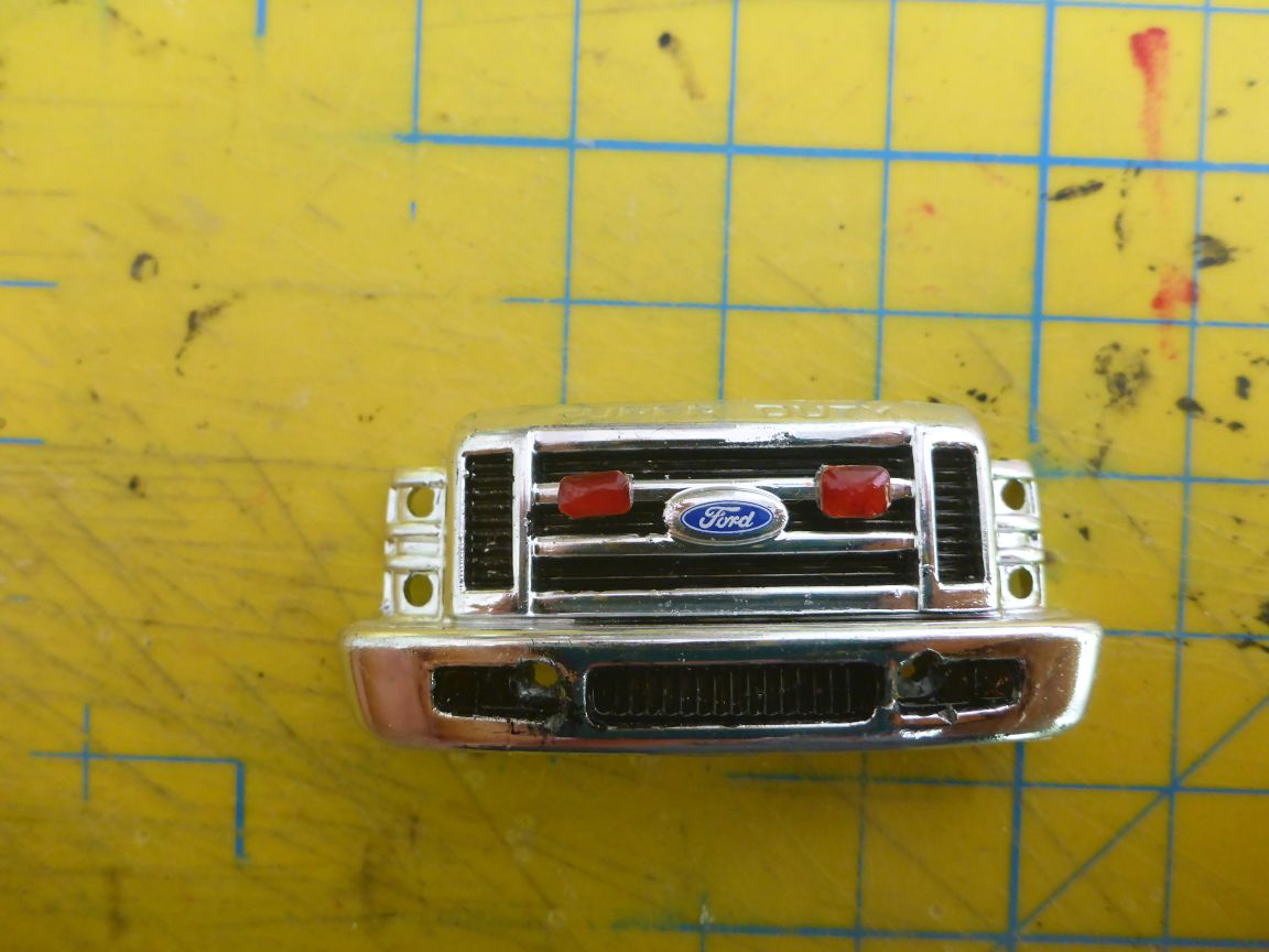

J'ai commencé à travailler sur la calandre...

Et donc je recommence... et je cherche un nouvel emploi pour ma "petite" caisse
Entre les pare-chocs avant et arrière il va y avoir du boulot !

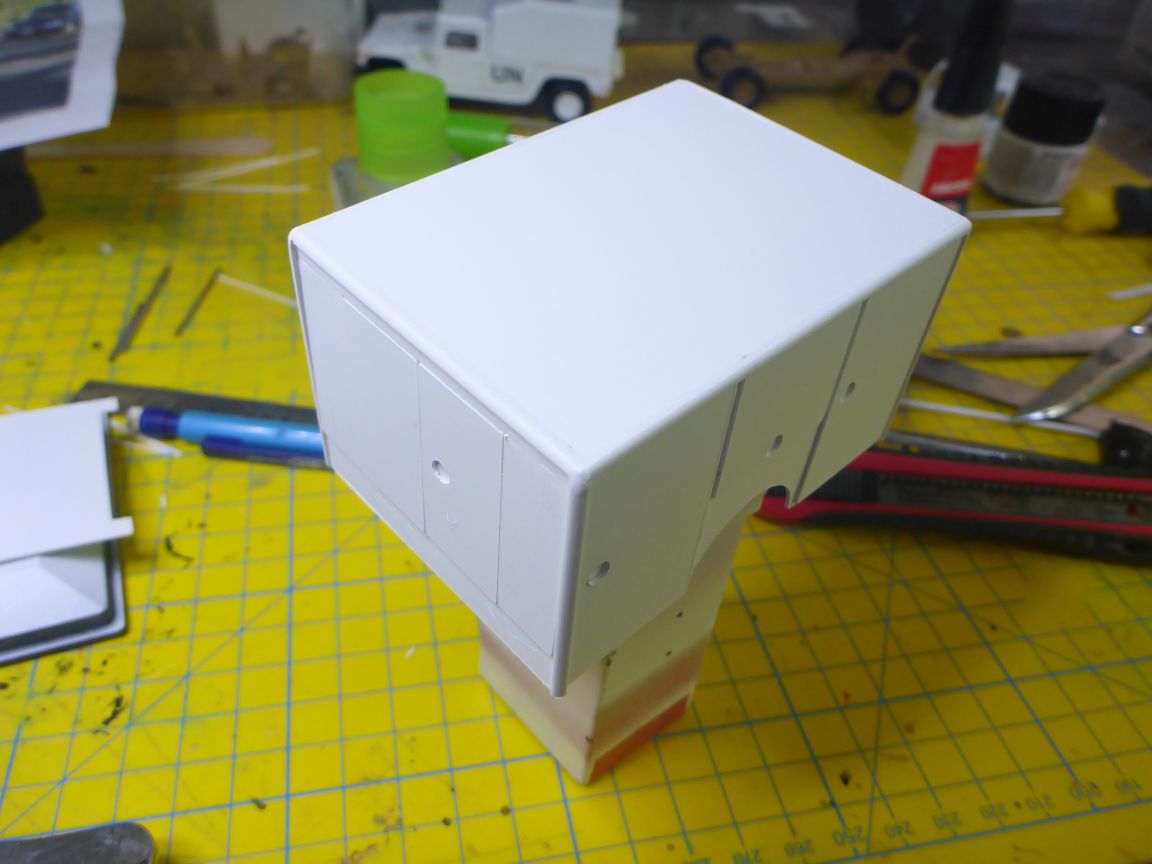

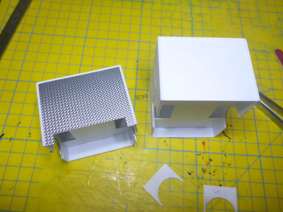

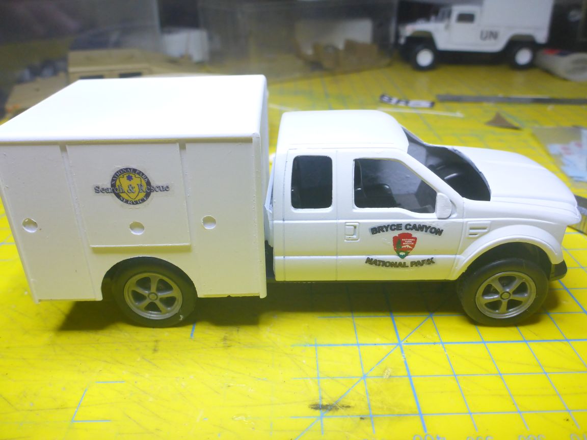

Les travaux du jour
La caisse est finie, elle a reçu sa couche d'apprêt et de peinture
Les parties en tôles larmées sont prêtes : Paroi avant, passages de roue, le marche-pied AR et les 2 marches pieds latéraux

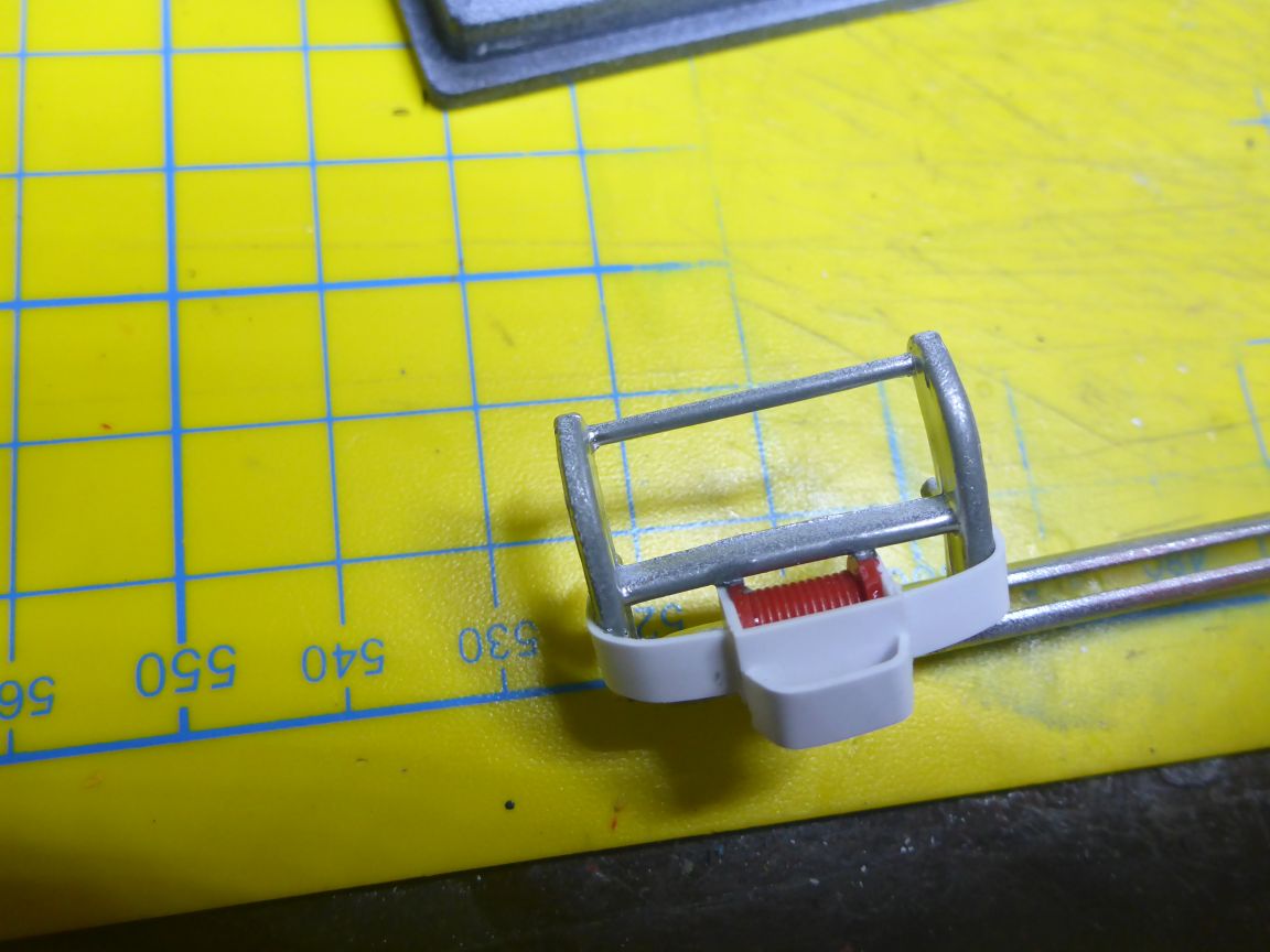

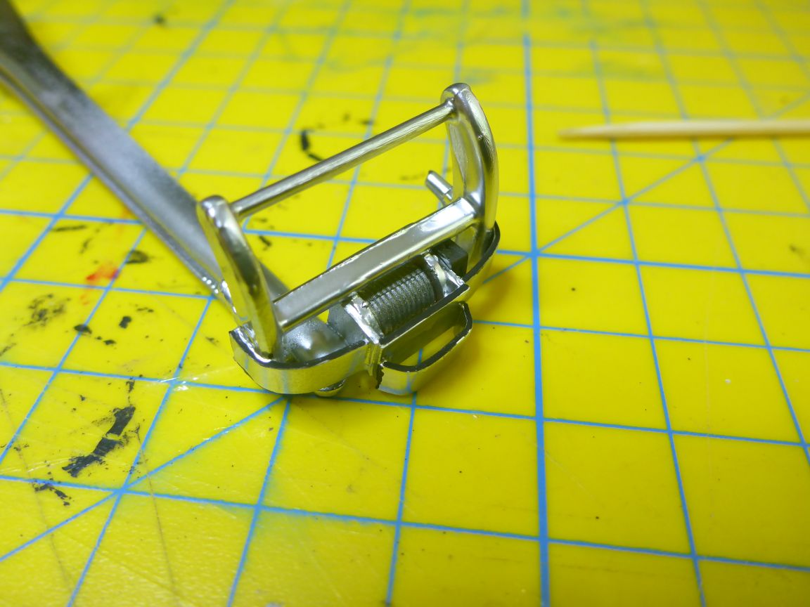

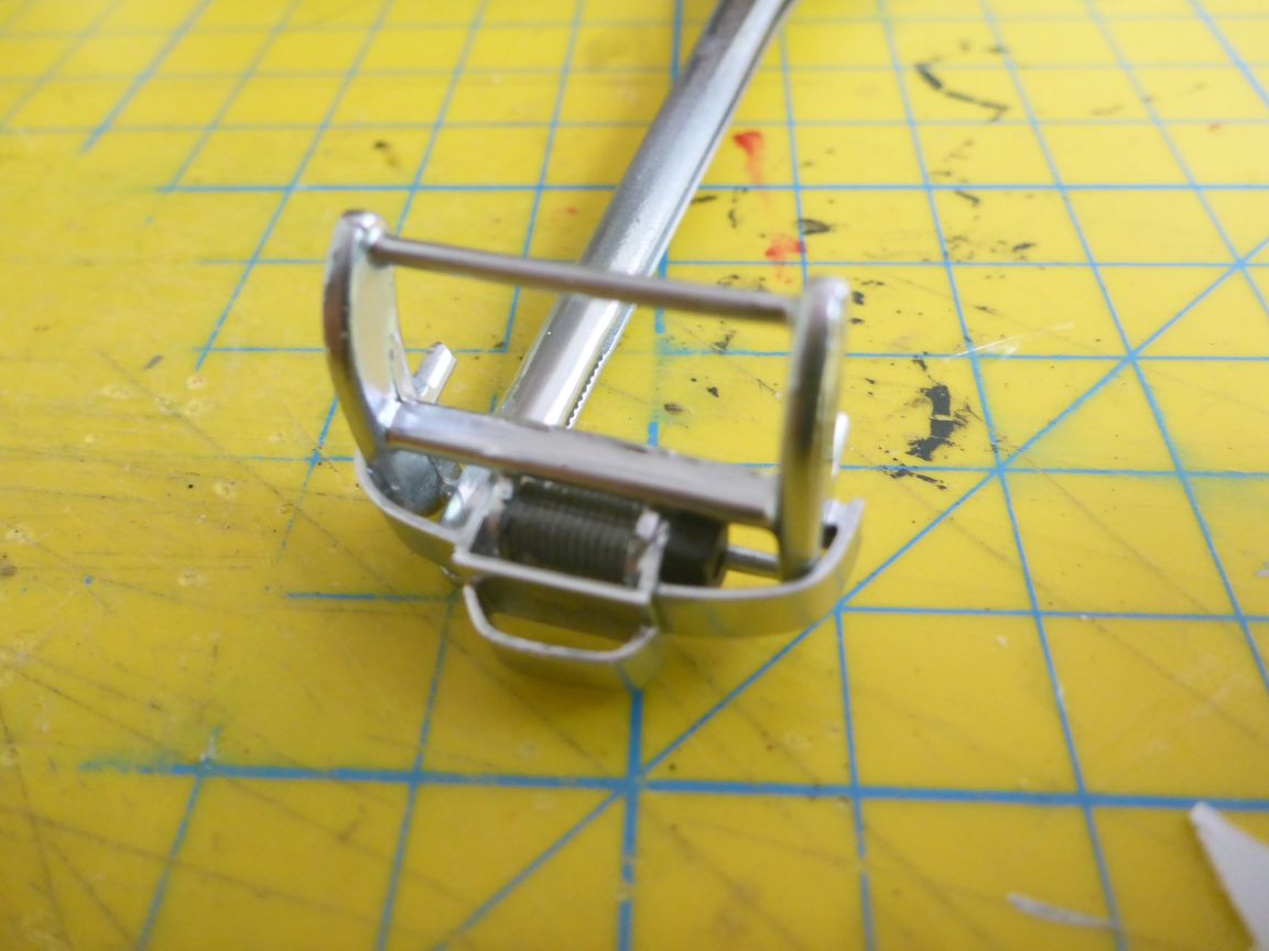

Idem pour le pare-bisons à l'avant qui a reçu son treuil et sa protection

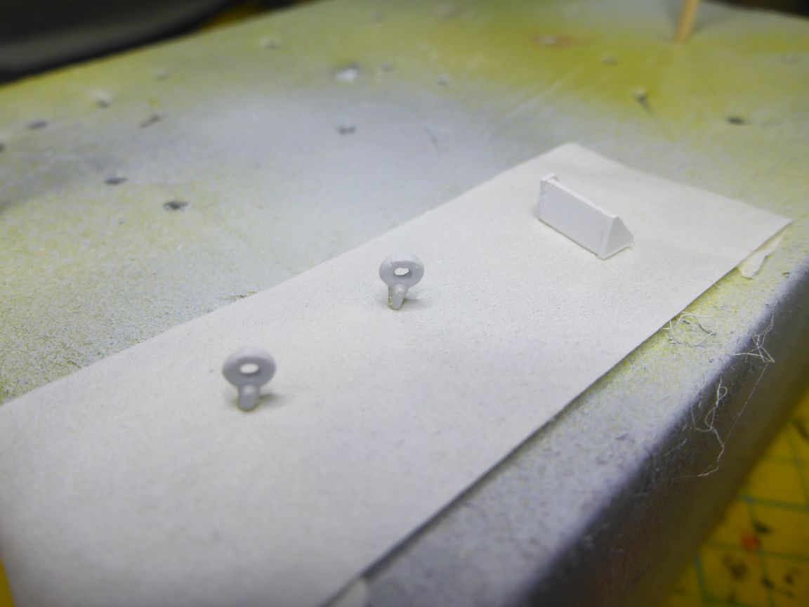

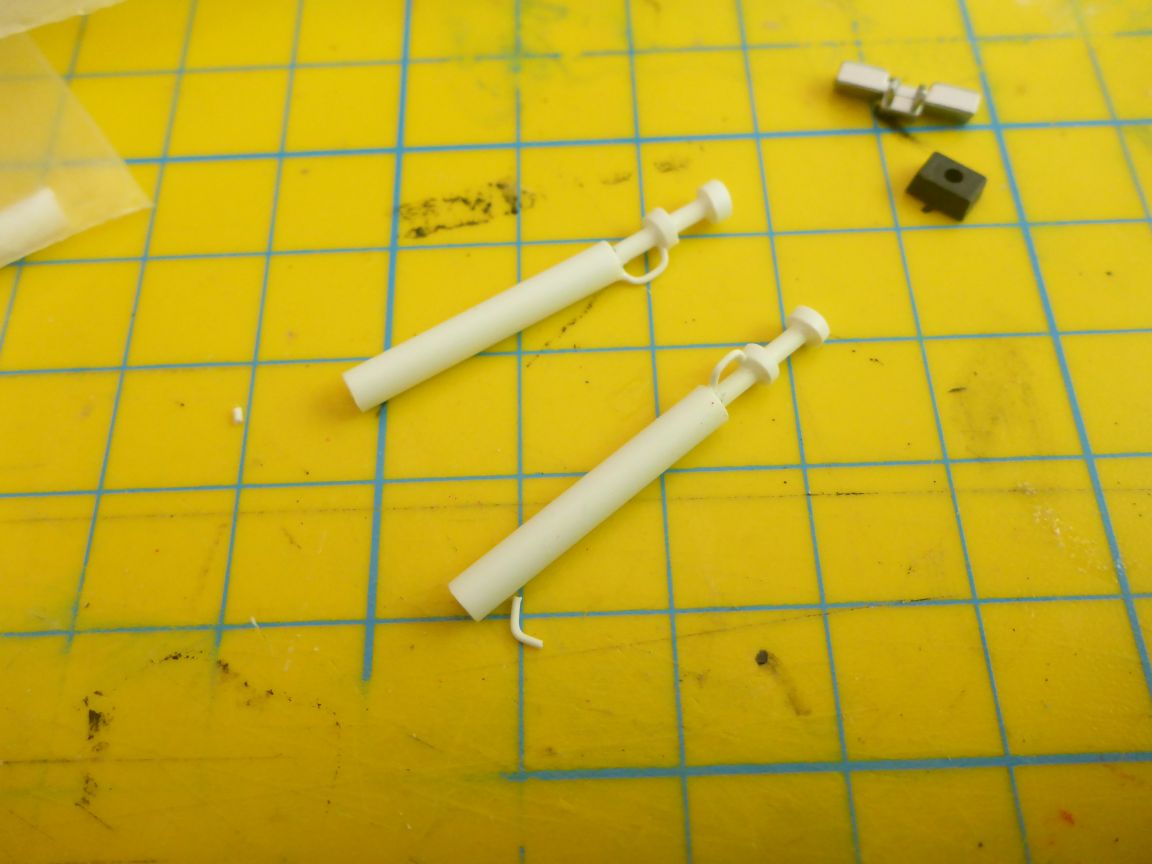

aujourd'hui je me concentre sur la partie arrière... Ce que j'aurais du faire plus tôt :cry:
Réalisation des 2 mâts d'éclairage : tubes et ronds Evergreen et projecteurs de récupération (je n'ai malheureusement plus de modèles Eligor qui étaient très réussi)

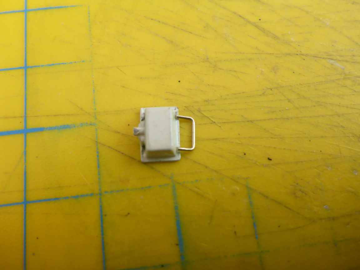

Sur ma caisse j'ai rajouté les charnières de placards
Pour l'arrière les 2 crochets d'arrimage (Search & Rescue oblige) et la petite marche qui couvre la plaque d'immatriculation (Pièces que j'aurais du coller sur ma tôle larmée avant peinture)

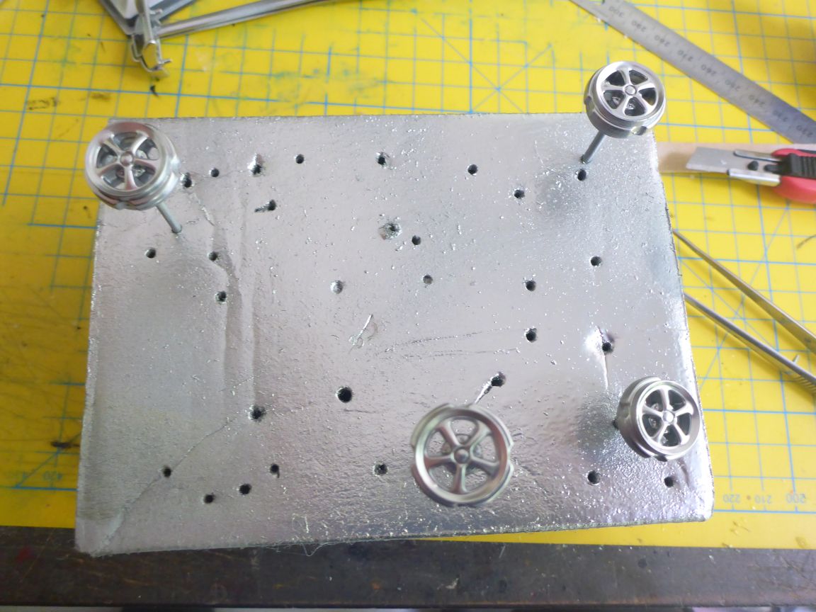

On poursuit, avec patience... il faut bien attendre après avoir peint que ça sèche 8-)
Je vais garder les roues d'origine New-Ray... un coup de Chrome pour amméliorer l'aspect
J'ai fait mes feux - Comme d'habitude un morceau de profilé, un coup de chrome, une goutte d'Araldite transparente, un coup de Clear Rouge ou Orange
Le chrome hier, le Clear ce matin, et ce soir je pose les 2 premiers sur la calandre
Le pare-bisons... peint en chrome, le treuil repris au "métal grey"; rajout d'une petite boite noire pour la commande du treuil
Et pour fignoler le tout un coup de noir sur les arrêtes de sprotections pour simuler le joint de protection
