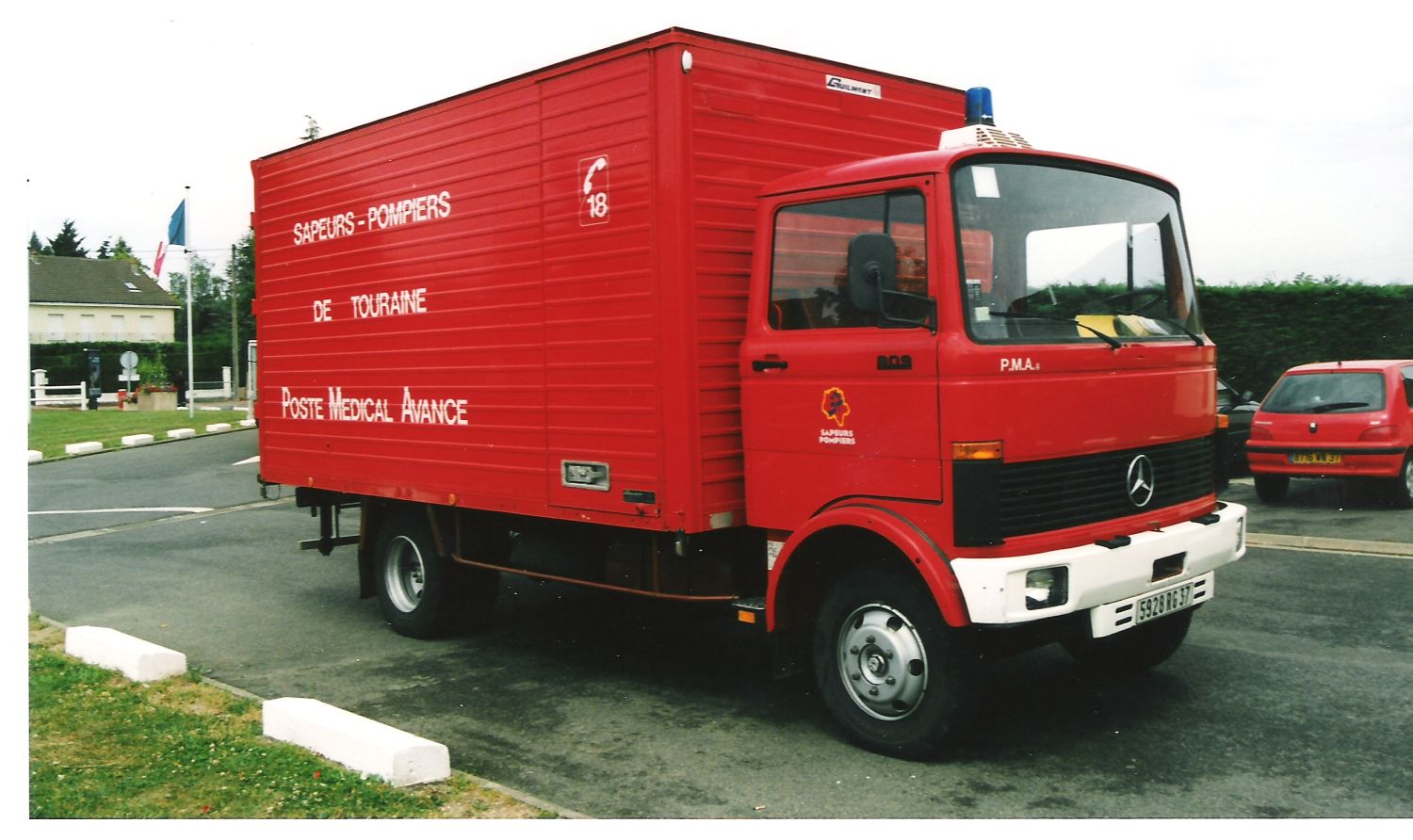

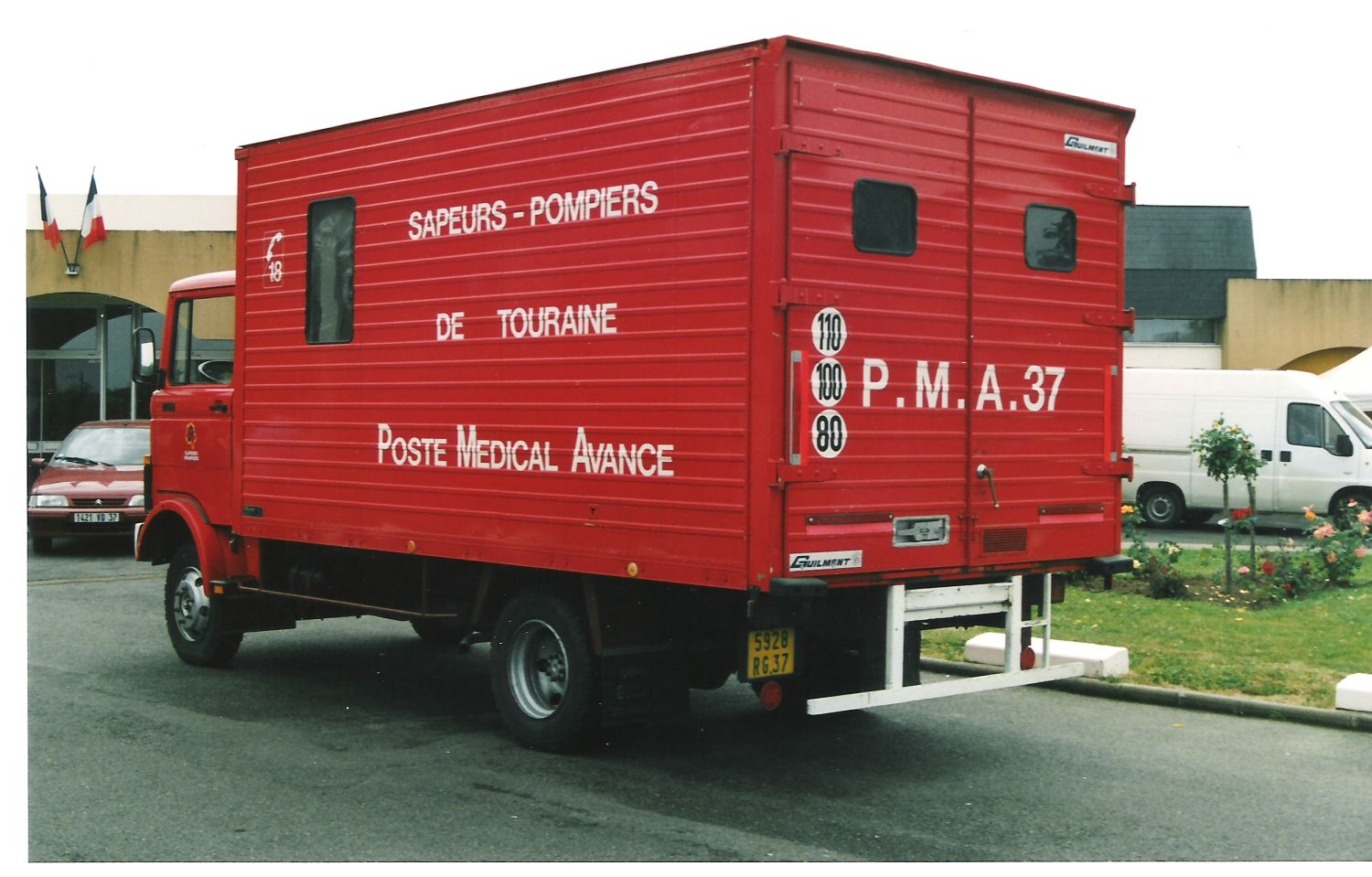

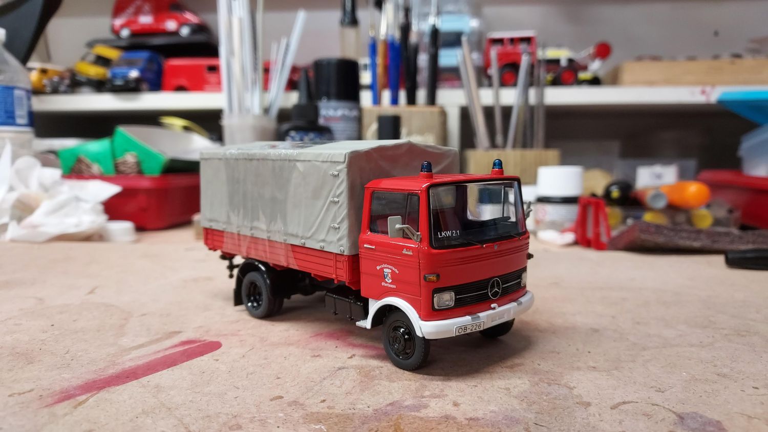

Bon ben , vu que certains disent que c'est jouable, j'attaque la transfo . le véhicule réel
la base trouvé chez Emmaüs
unnamed (1).jpg (143.65 Kio) Vu 786 fois

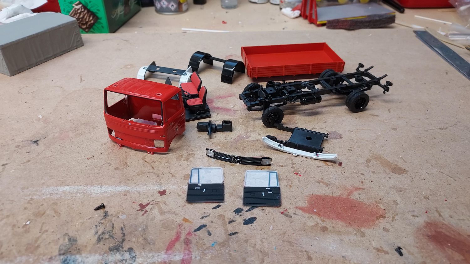

démontage assez complexe car une vis de la cabine se trouve dans la boite de vitesse... :oops: :oops: :oops: J'ai réussi a décollerles deux parties pour l'avoir . Une chose intéressante, les vitres latérales sont d'un seul bloc avec les garnitures de portes. Cela facilitera le collage

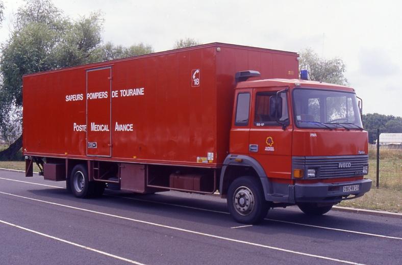

une fois terminé, il me restera un modèle a réaliser et j'aurais tous les véhicules ayant servi de PMA du 37 .je n'ai pas trouvé le châssis cabine qui correspond, donc si des fois quelqu'un sait ou s'en procurer un ....
37 Joué les Tours Iveco 115-17 PMA 1.JPG (54.14 Kio) Vu 786 fois

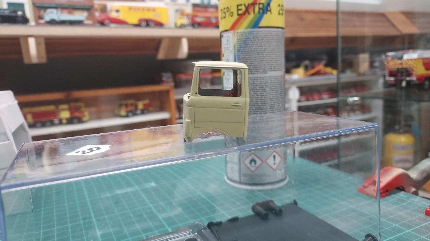

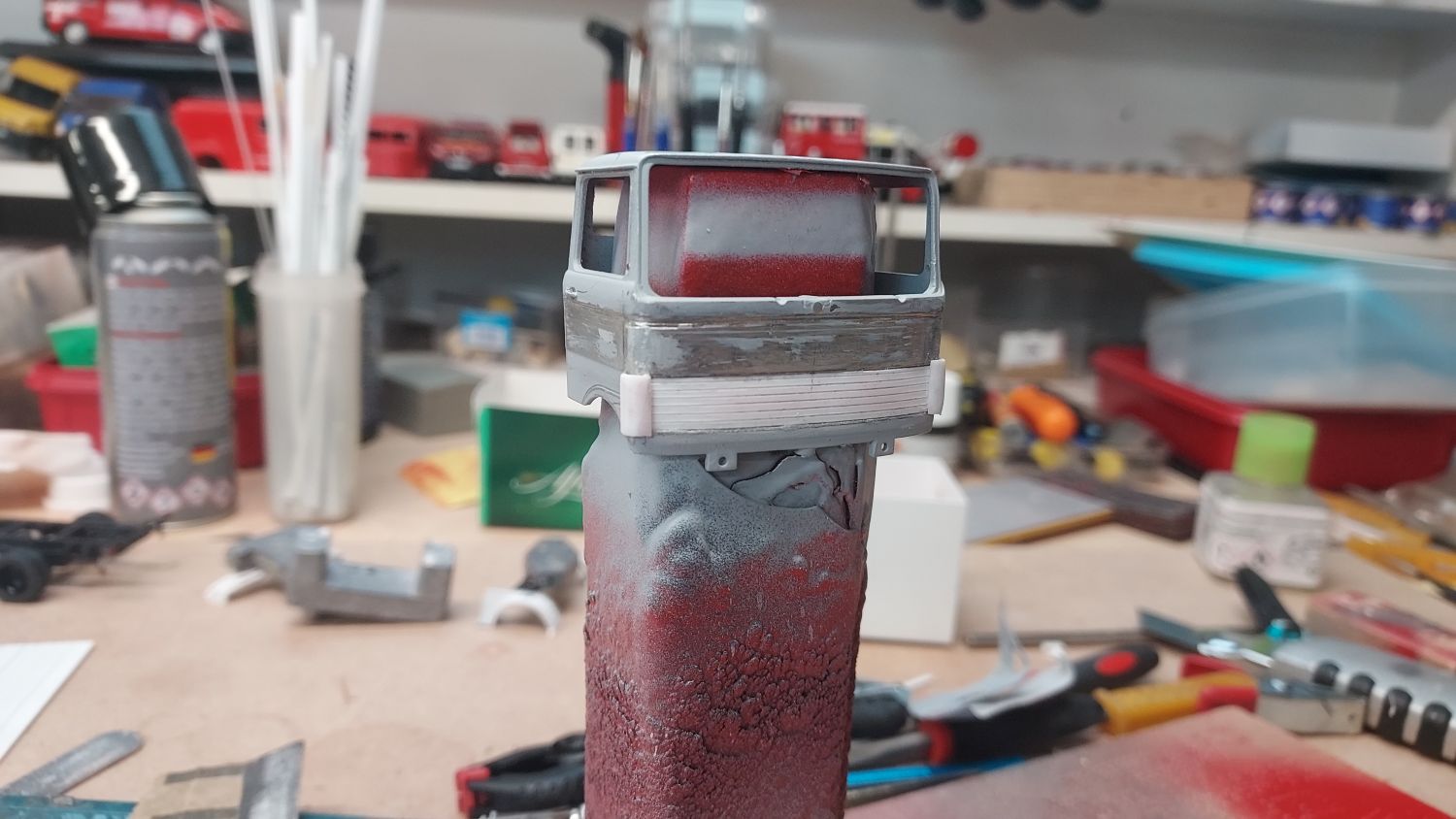

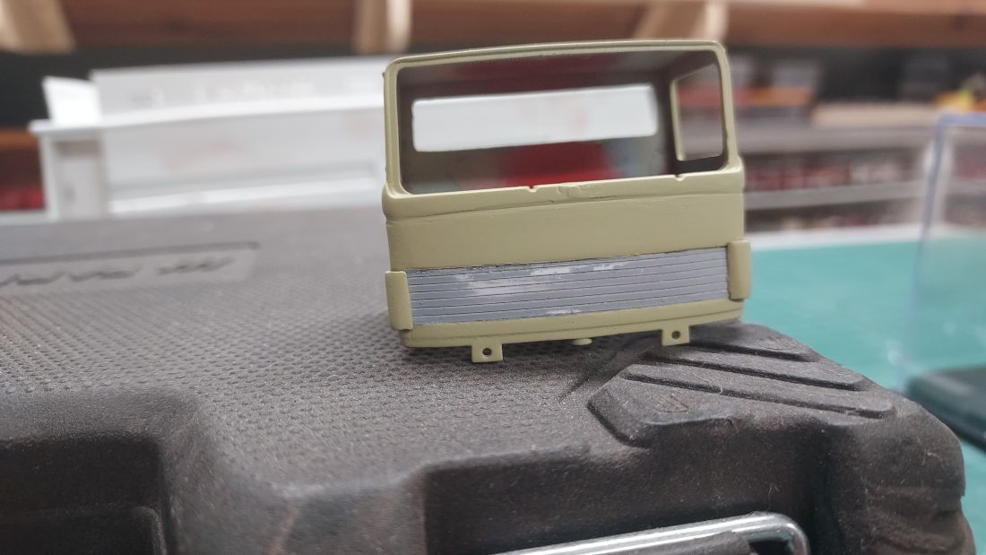

Du coup, j'ai avancé sur la cabine du Mercedes . La voici avec sa nouvelle calandre sans apprêt

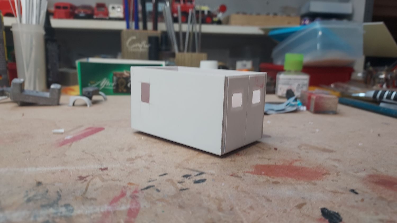

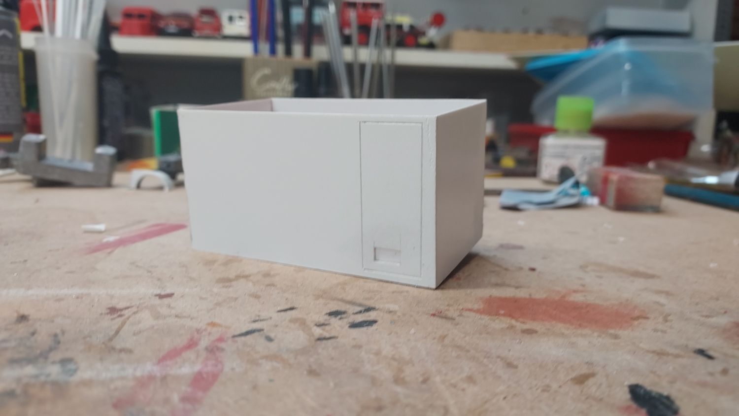

La caisse a aussi avancé mais reste en stand-by, faute de matières premières qui ne devraient pas tarder à arriver...

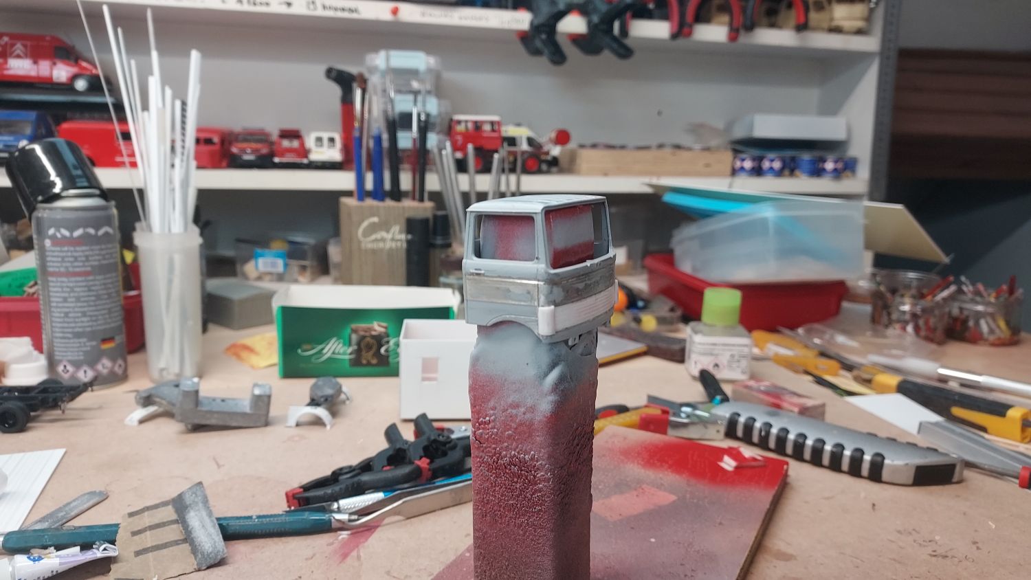

L'apprêt est passé... :D :D :D

Il a bonne mine, ce petit Mercos! :P :P :P

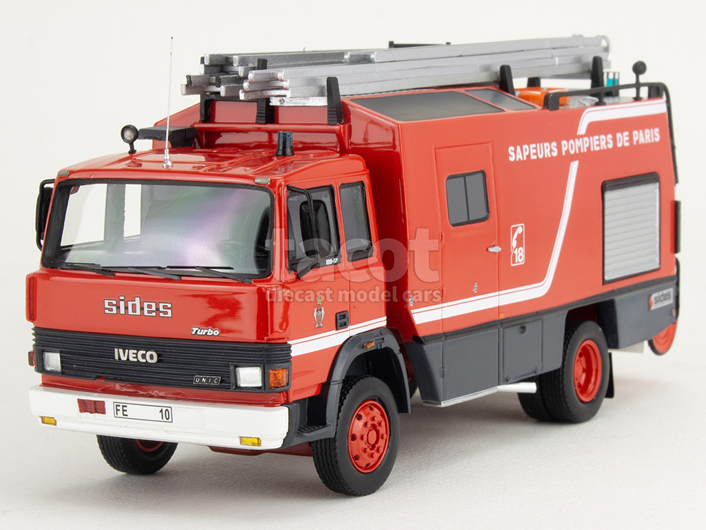

Pour l'Iveco, tu as celui-là, avec la bonne cabine, mais à un autre budget! :D :D

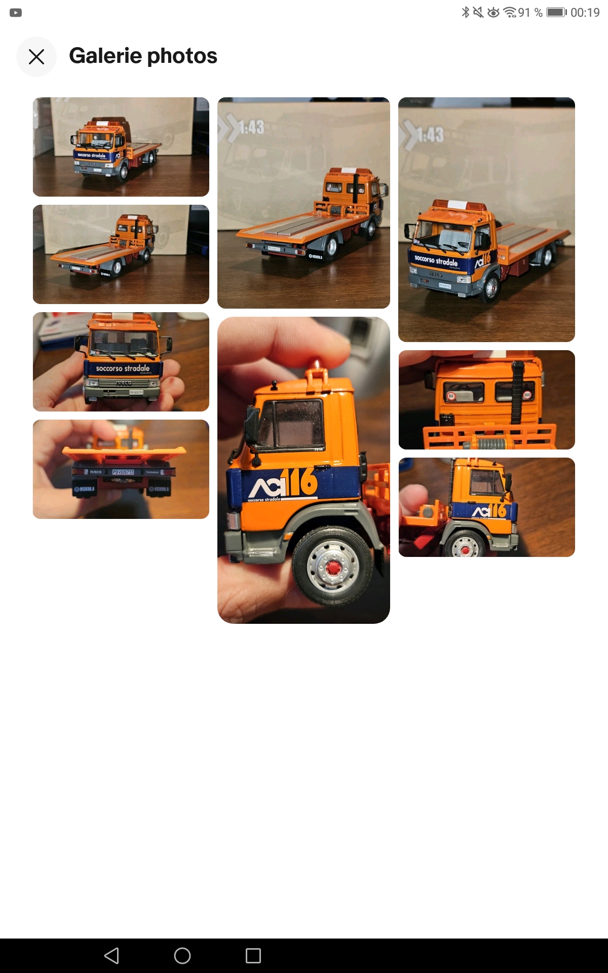

Re: Mercédes Benz PMA 37
J'ai trouvé ça sur ebay
Ce n'est pas du tout la même cabine!!! C'est une Zéta. Effectivement, la cabine du FE est la bonne mais il faudrait trouver un modèle cassé pour ne récupérer que cette cabine... :oops: :oops:
