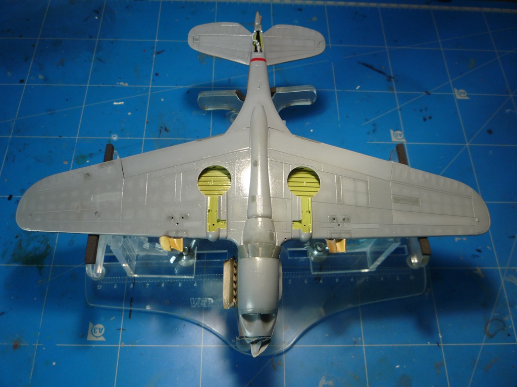

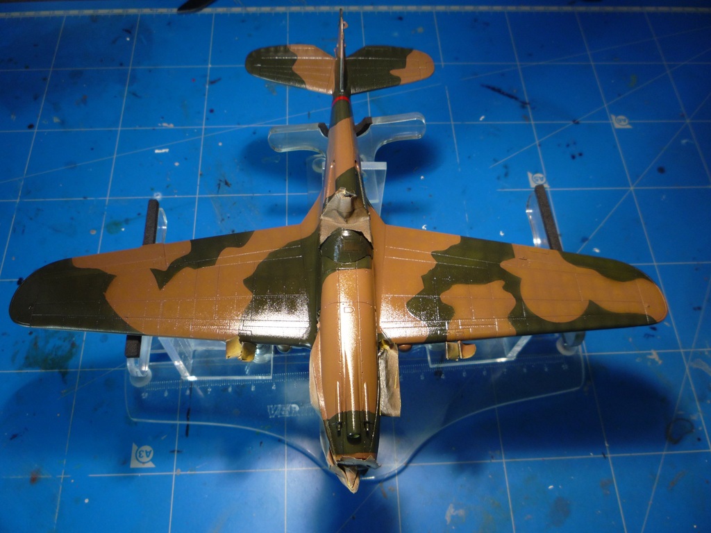

Je poursuis ici le montage de mon P-40C au 1:48.
Je suis passé à la phase peinture en utilisant des références Tamiya passées à l'aérographe. J'ai éclaircies le centre des panneaux afin de faire ressortir les volumes de l'appareil et apporter un peu de "vie" à tout ça.
Pour l'intrados, j'ai éclaircies le gris avec du blanc puis j'ai repris certaines trappes et panneaux avec un gris plus foncé pour simuler les traces laissées par les mécaniciens ou simuler des panneaux de l'appareil remplacés suite à des dommages au combat. Ce n'est qu'un début, il faudra renforcer ce début de patine plus tard avec des peintures à l'huile et des pigments.

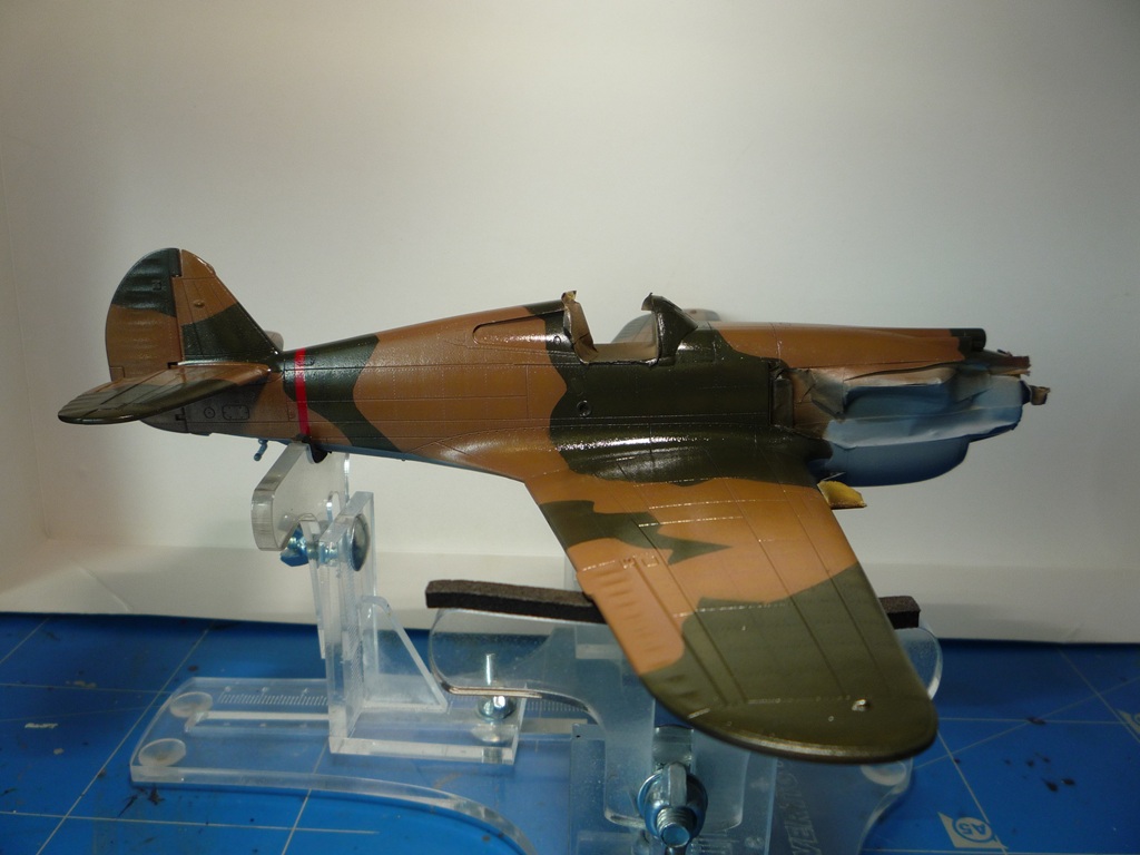

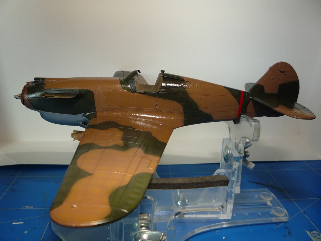

Pour l'extrados, les éclaircies ont été plus laborieuses à faire... J'ai éclaircie le vert et le marron avec le jaune mais j'ai toutes les peines du monde à gérer le dosage des éclaircies, les dilutions et la pression de l'aérographe. J'y ai passé 03H00 sur le vert, 02H30 sur le marron pour un résultat qui ne me convenait pas à 100%.
Mon impression a été confirmée sur le forum "fighters" par des membres qui font des avions de toute beauté, j'ai donc atténuer mes éclaircies en repassant mes couleurs de base très diluée. L'effet a été très atténué et je n'ai pas réussi à obtenir ce que je voulais mais j'ai décidé de m'arrêter là, comme me dit ma conjointe "le mieux est l'ennemi du bien".
Je suis donc passé à la phase vernis en passant plusieurs couches de X-22 Tamiya en prévision de la pose des décalcs et des premières étapes de patine.
Pour l'instant cela sèche tranquillement, à bientôt pour la suite!!

On voit mieux ton travail sur l'intrados que sur l'extrados - le vernis brillant n'aide pas, il faut zoomer pour voir ton travail sur le vert
Ce n'est que le début, je suis sûr que tu vas nous épater
Merci pour vos messages Patoche et Nem's112!!
J'ai un peu trop atténué les éclaircies sur le camouflage vert et le vernis brillant a fini de les atténuer. Sur le marron, j'ai moins atténué et cela reste encore visible à certains endroits mais, là aussi, le vernis brillant a atténué certaines nuances. Sur l'intrados, je n'ai rien atténué.
Le souci, c'est que le vernis brillant atténue beaucoup les effets, le tout est de savoir les doser mais je ne maîtrise pas encore cette partie de la mise en peinture.
Il y a une autre méthode de mise en peinture pour les avions, il s'agit du pré-ombrage, je la ferais certainement pour un prochain montage d'avion.

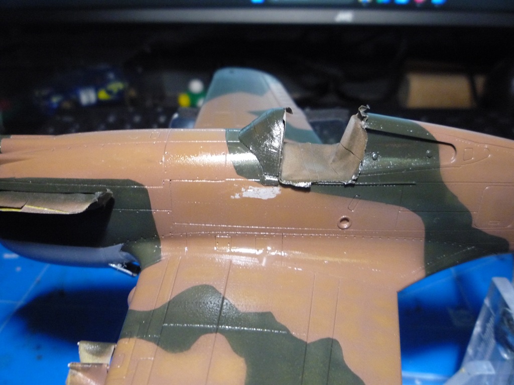

Bonsoir à tous!
En fin de journée, j'avais un peu de temps pour commencer la pose des décalcs donc je me suis attelé à la tâche, histoire de me détendre un peu... Bon, c'est raté, dès la pose du 3°, j'ai eu une bien mauvaise surprise.
Je dépose un peu de produit "decal set & fix" de chez VMS puis je pose le decal, celui-ci se mettant un peu de travers. Je vais pour le remettre en place et là, impossible de le faire bouger! Une toute petite partie se déchire, que j'arrive à récupérer mais le reste, nada! J'ai bataillé 40 minutes à l'aide d'un pinceau, d'un pinceau silicone, d'un coton-tige, en mettant de l'eau, de l'assouplissant, il n'a jamais voulu se décoller...
En désespoir de cause, et après une bordée d'injures en tout genre, j'ai fini par essayer avec un cure-dent dont la pointe était émoussé... Le decal s'est alors détruit, le vernis et la peinture sont venus avec et j'ai bien été tenté de voir si un P-40C au 1/48° volait aussi bien que le modèle à l'échelle 1/1... Voilà le carnage en image...
D'habitude j'utilise aussi bien les produits microscale que VMS, j'avais fait un essai sur un 1° decal qui est peu visible et qui est en double sur la planche pour voir si je n'allais pas avoir de surprises et tout c'était bien passé. Jusqu'à la pose de ce 3° decal qui est très visible et qui n'est pas en double sur la planche... C'est la première fois que ce souci m'arrive, je suis assez dépité. Il y a bien d'autres marques de victoires sur la planche mais elles ne sont pas toutes à la même taille et de même dimension que sur la déco que j'avais choisi.
En attendant, je suis bon pour faire des retouches et je vais réfléchir à trouver une solution ou un compromis. Je vais aussi chercher sur le net si quelqu'un ne met pas cette déco en vente, on ne sait jamais...
Bref, comment une 01H00 de loisir détente se transforme en déception...

Oui ce n'est pas la cata du siècle mais après les heures que j'ai passé à peindre ce camouflage, cela m'a fait bien enrager de voir la peinture partir, d'autant plus que je l'avais protégée avec un vernis... D'habitude, je n'ai aucun problème avec le décal, j'arrive toujours à m'en sortir même quand cela part mal...
Je suis contraint de le mettre de côté pour le moment, il faut que je trouve le décal manquant, il va falloir refaire les 2 couleurs à cet endroit plus le vernis et je ne vais pas sortir l'aéro juste pour ça, je vais en avoir pour plus longtemps de nettoyage que de mise en peinture. On va avancer sur d'autres projets en attendant...
