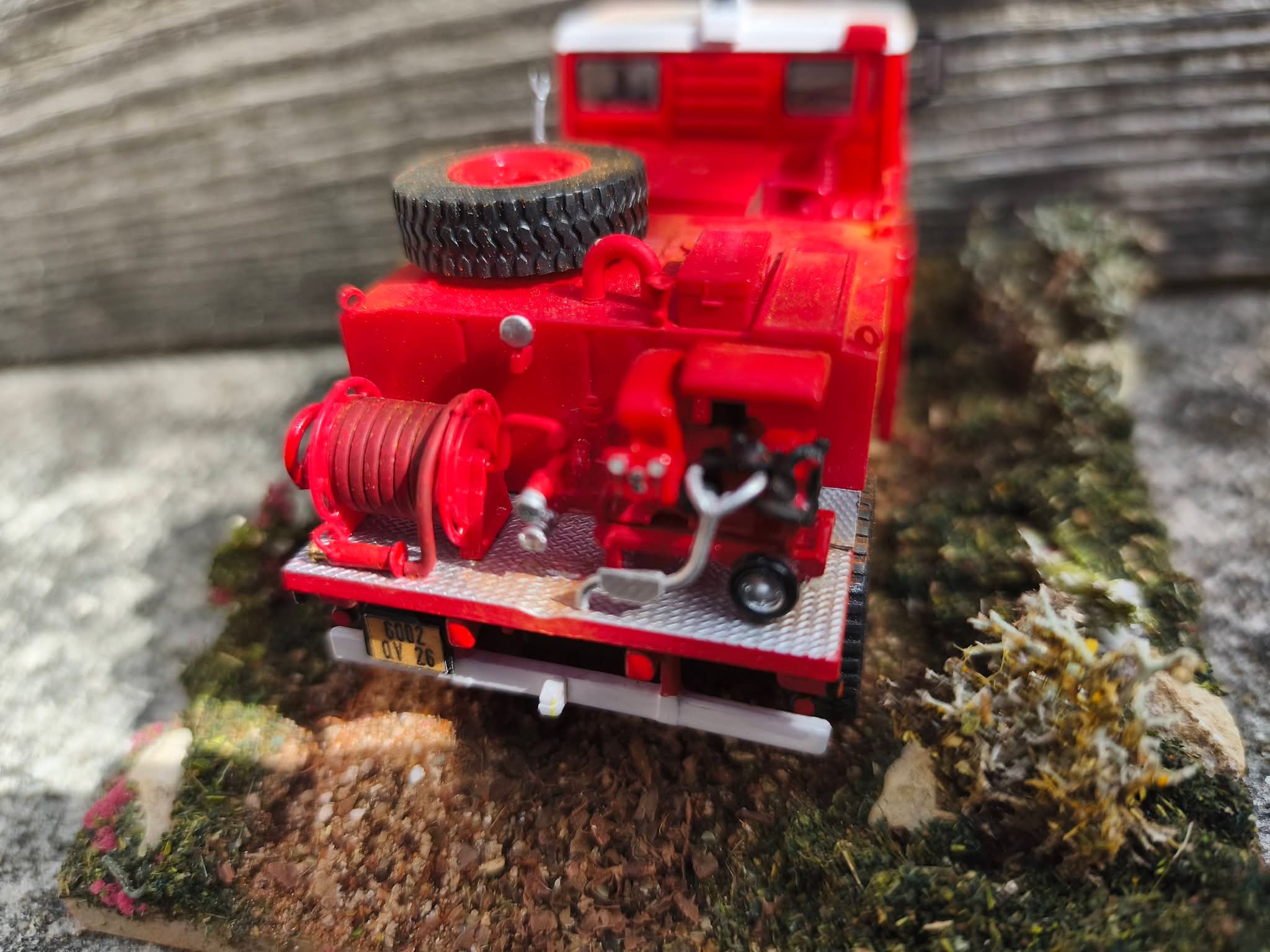

* Modèle : CCF Unic 75PC de Séderon
* Fabricant : Ixo pour Hachette
* Référence : Numéro 29
* Échelle : 1/43ème
* Matériaux : Zamac, Plastique, Résine...
* Nombre de pièces : Un certain
* Pour : Mon premier CCF 😍
* Contre :

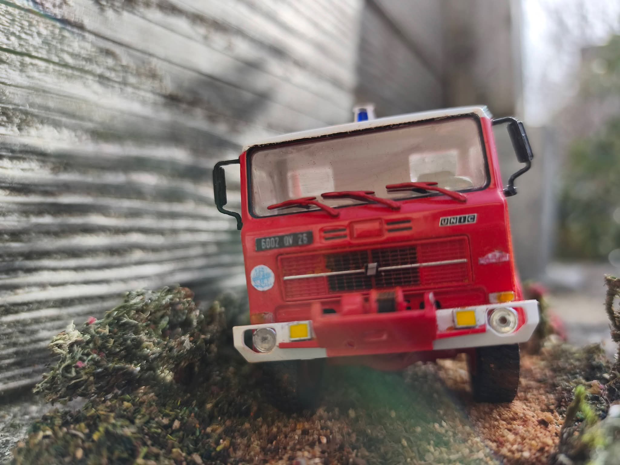

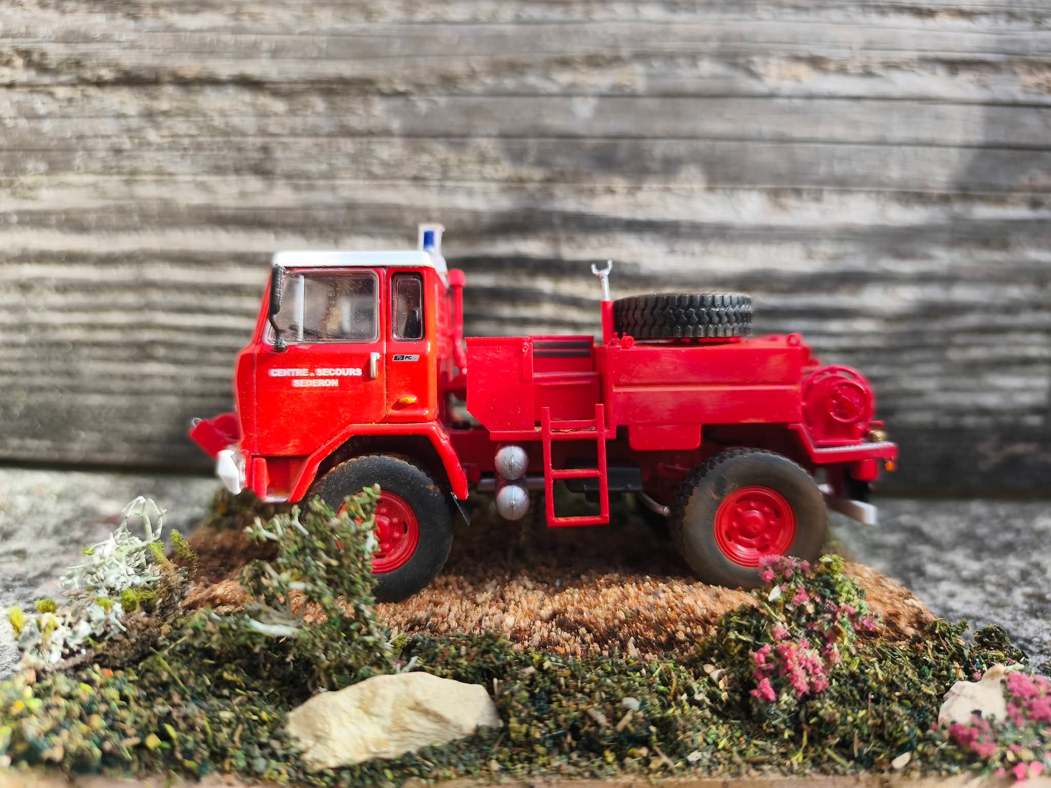

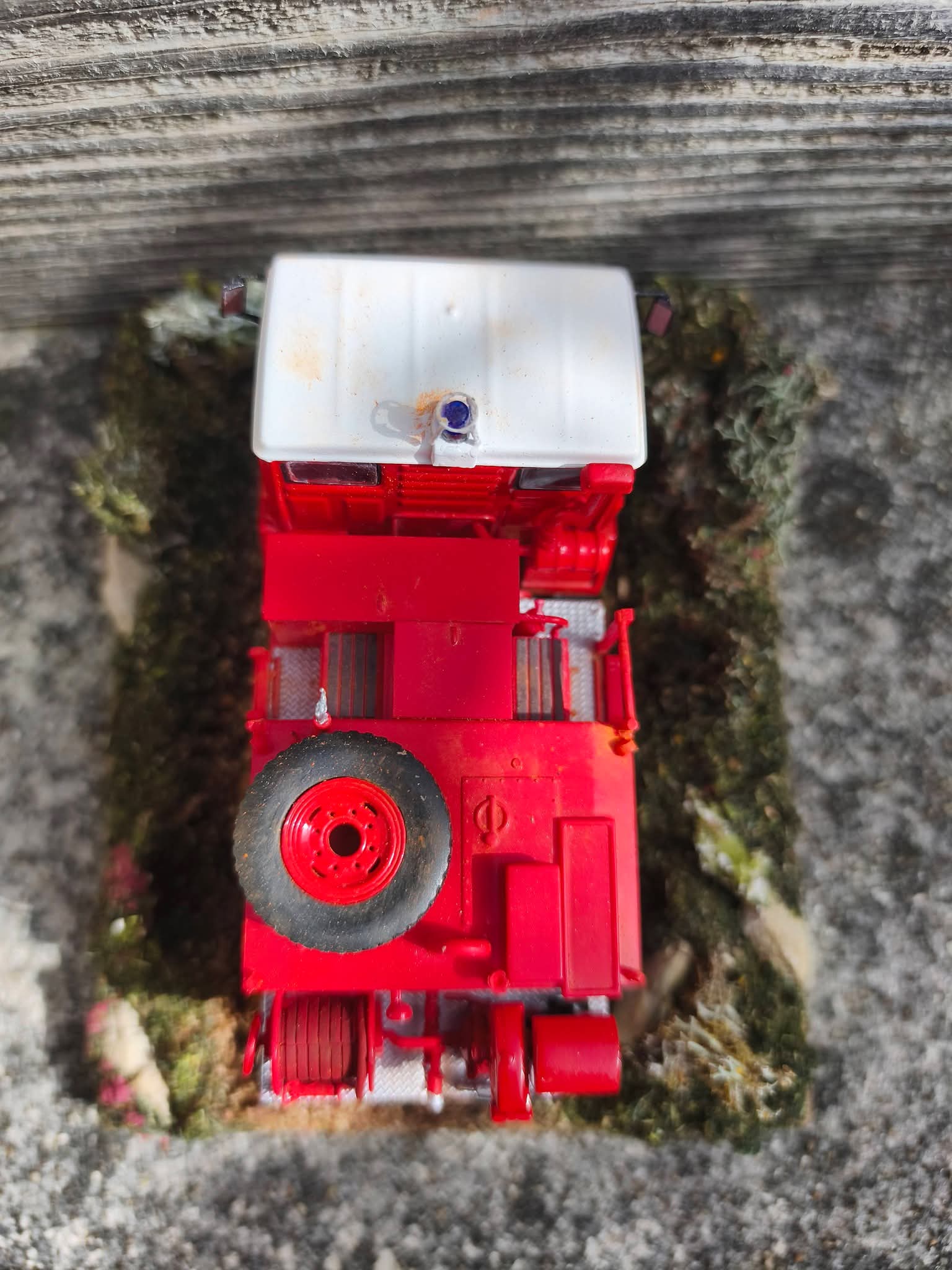

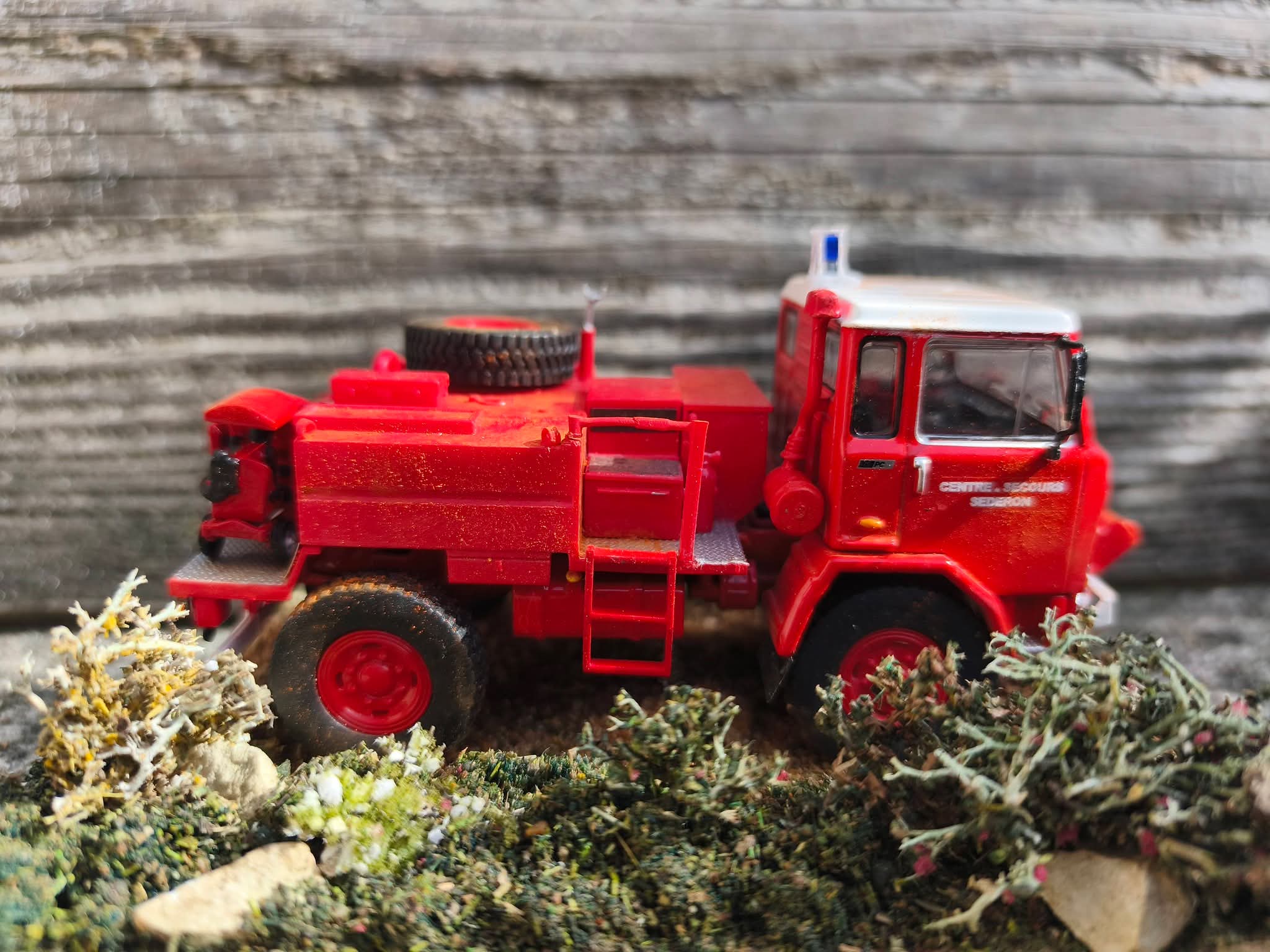

* Description : A l'avant, j'ai créé: Les 2 longues portées, le crochet sur le treuil et les 2 autocollants. Sur les côtés: Création des échelles, modif du garde-corps. A l'arrière: Modification d'une motopompe Hachette (celle du VPI Ford) que j'ai ensuite moulée, Création de la lance et du crochet d'attelage. Sur le dessus: Création de la protection du gyrophare, du bras à côté de la roue de secours ainsi que les 4 crochets de préemption de la tonne et enfin détaillage peinture.
J'ai tenté une légère "salissure" se voulant reproduire la poussière d'une piste de garrigue en Drôme provençale
Pour mon socle, j'ai utilisé:
* Chute de carton plume (pour le côté déformé du chemin)
* Terre sablonneuse
* Marc de café
* Thé et tisane (naturelle et teintée à la gouache)
* Lichen
* Petit cailloux
Merci une nouvelle fois à Riri pour son aide 📷 de la partie arrière ;)

Un superbe modèle, bien présenté. :P :P :P Bien vu pour la salissure! ;)

Belle modification et réalisation dans un écrin qui le met en valeur

un beau modèle, bien réalisé ,(ces CCF Unic ont une belle guele à mon gout )et tu l'as bien rendu, avec tous les détails !
