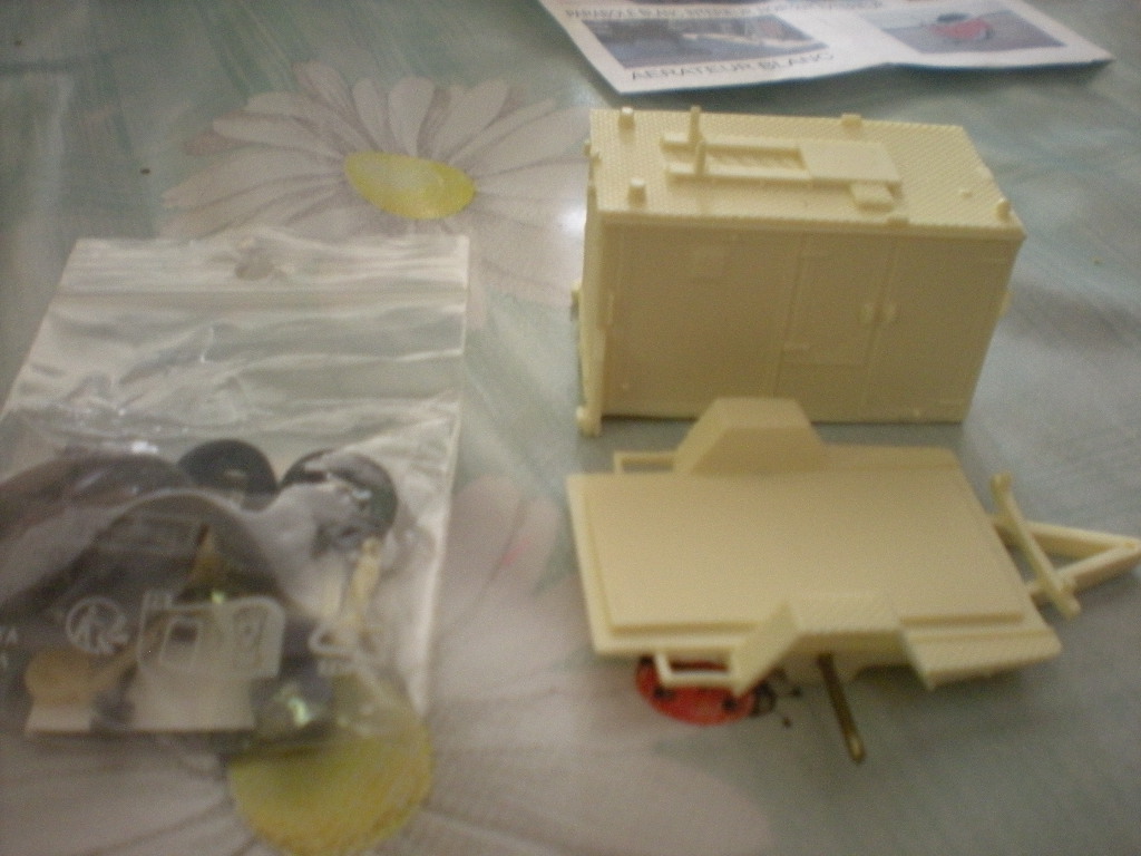

me lançant dans le montage de kit quels type de colles ,de peinture a prévoir afin de réaliser correctement ce kit
il s'agit d'une remorque satellite des SP des Bouches du Rhône
merci pour vos aides et conseil

Tu as une photo du kit pour pouvoir te répondre ....
Has thanked : 807 times
Re: a l'aide
Etant un kit en résine, la colle cyanoacrylate semble bien adaptée.Pour la peinture, tu peux utiliser celles de ton choix; bombes, aérographe ou pot de Humbroll ou Revell, ou toute autre marque... Penses à mettre un apprêt avant pour un meilleur résultat! :N

si c'est de la résine, bien dégraisser avant toute chose ...
Re: a l'aide
Tout est dit...
(un kit de Stéphane Morin il me semble bien)
- Un petit coup d'eau savonneuse ou dégraissant
- Montage a la glue ( pour ma part)
- Apprêt (normalement il n'y a pas besoin de mastiquer)
- Éventuellement un petit coup de ponçage (grain très fin) si il y a un petit défaut
- Peinture en fines couches

voici le kit je veux faire
