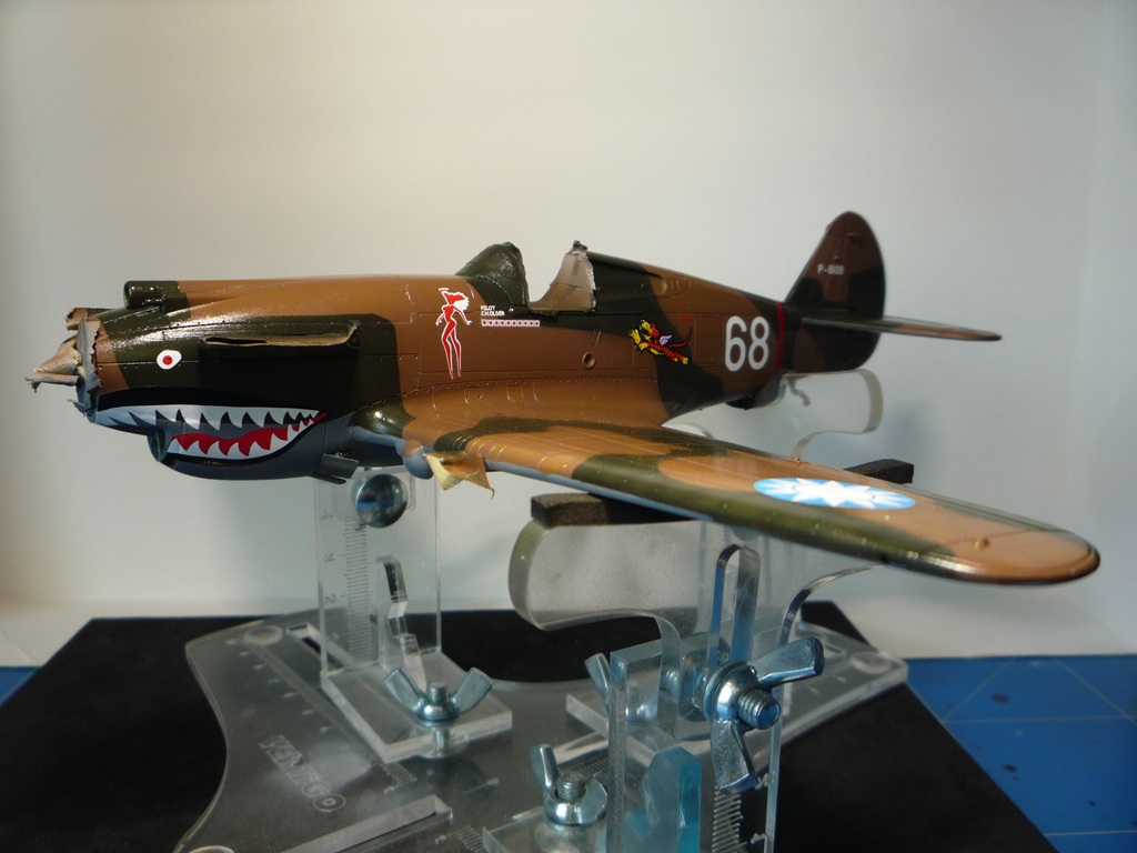

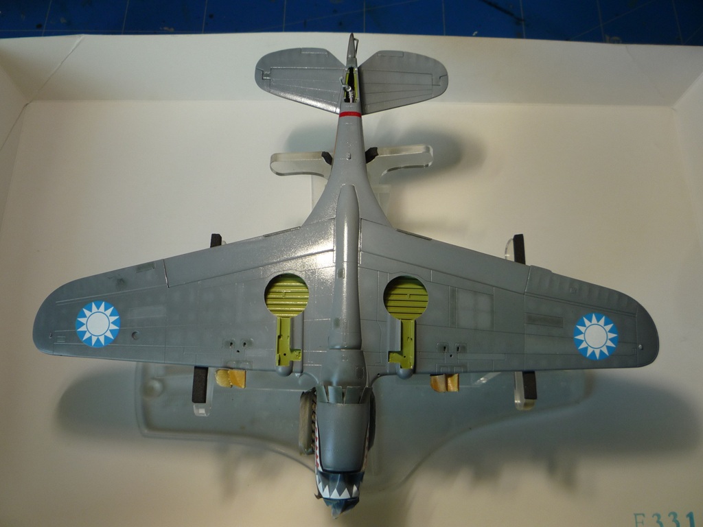

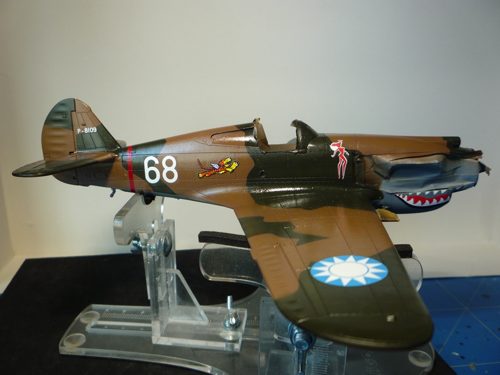

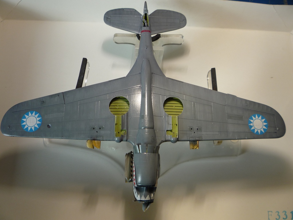

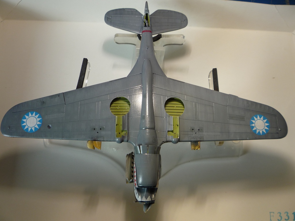

Bonjour à tous!

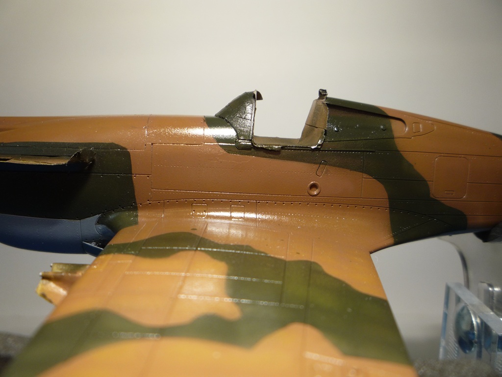

J'ai pu reprendre la peinture, voilà le résultat:
Je suis ensuite passé à la pose des décalcs. Ils sont assez épais, il a fallu utiliser pas mal d'assouplissant Microscale pour qu'ils épousent bien les lignes de structure de l'avion. Grâce à un membre du forum "fighters", j'ai récupéré les marques de victoire que j'avais détruit et j'ai un avion à la déco fidèle à l'original.
Je vais maintenant pouvoir passer à la phase de patine mais, auparavant, il faut que je repasse une couche de X-22 pour protéger les décals.
A bientôt pour la suite!

Ben c'est mieux, comme çà! :H :H :H :H :H :N :N :N :N :N Et protèges tes décals, oui! :N :N
Posté : jeu. 9 avr. 2026 19:36
Très belle finition, au poil :N :N

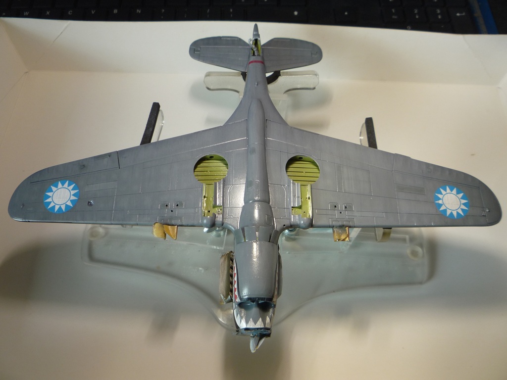

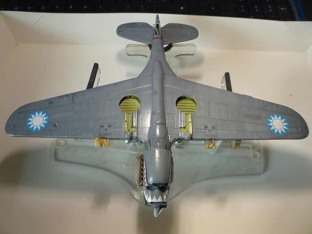

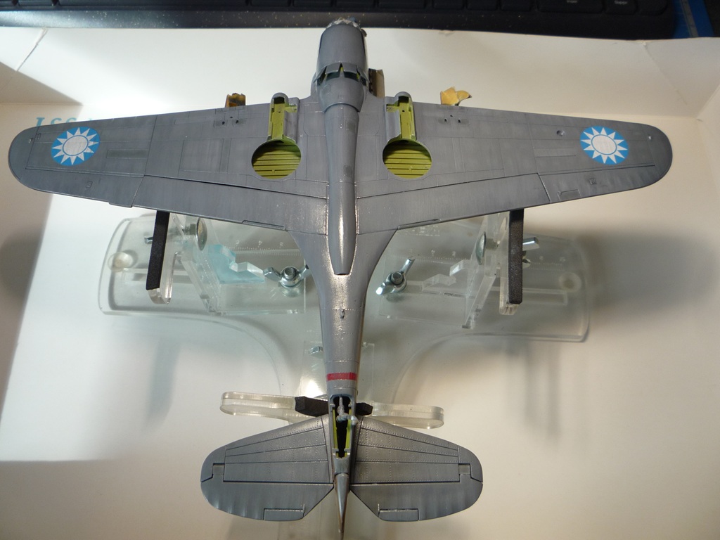

Bonjour à tous!

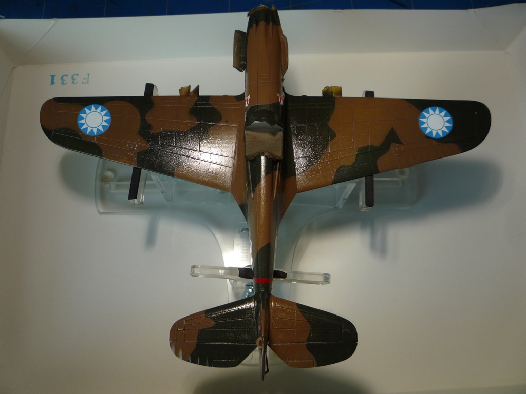

Les avancées de mon P-40 avec la patine!
On commence avec l'intrados où j'ai disposé de petites touches de peinture à l'huile blanche, gris froid et gris de payne que j'ai fondue entre elle et tirée dans le sens du vent relatif. Une fois sec, j'ai souligné les lignes de structure avec un lavis très dilué de gris de payne.
Posté : dim. 3 mai 2026 19:30

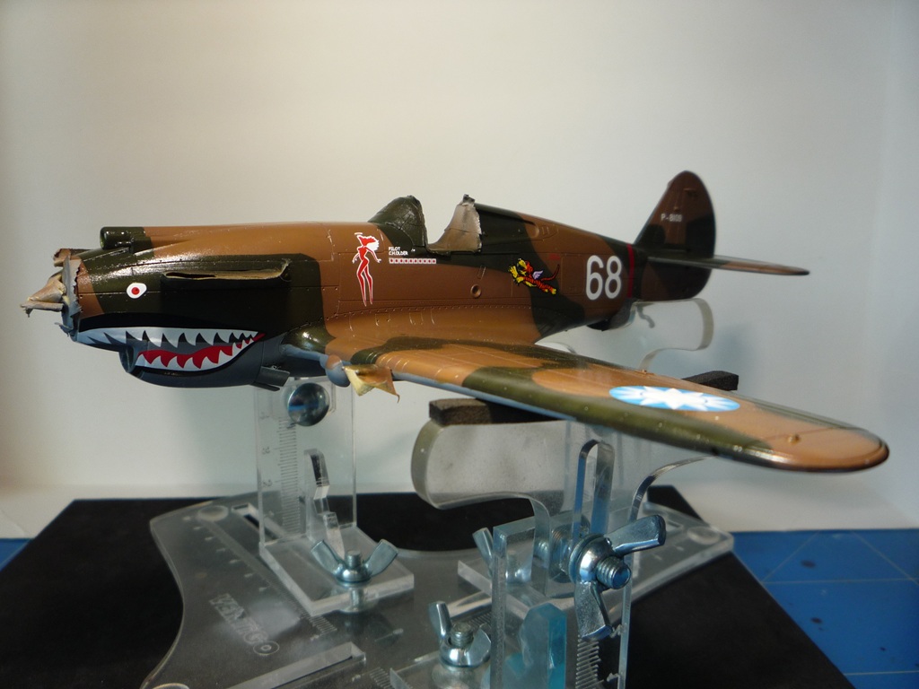

On passe ensuite à l'extrados.
Là aussi j'ai disposé des touches de peinture à l'huile des couleurs suivantes: jaune de Naples, ocre jaune, terre de sienne brûlée et terre d'ombre brûlée.
Même procédé que pour l'intrados, on les fond ensemble et on tire le tout dans le sens du vent relatif.
Posté : dim. 3 mai 2026 19:32

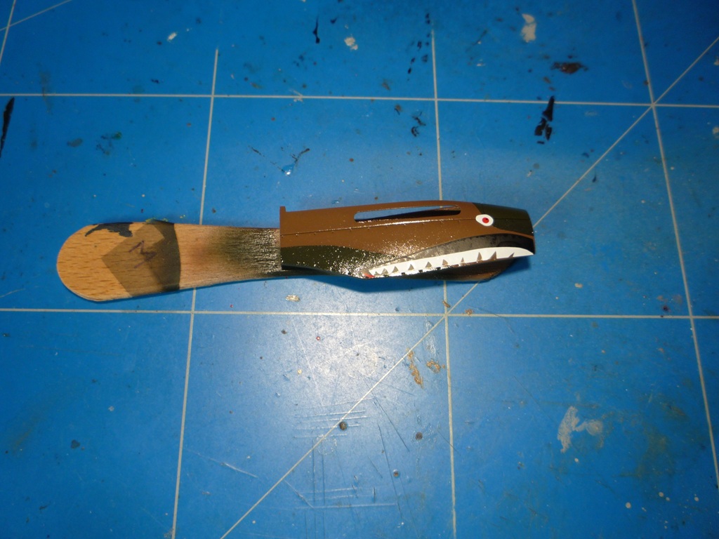

Quelques vues de détails
Prochaine étape, le passage d'un vernis mat mais j'attends plusieurs jours que la peinture à l'huile sèche bien.

C'est vraiment splendide, ce travail que tu as réalisé pour la patine...! :H :H :H :H :H :N :N :N :N :N
