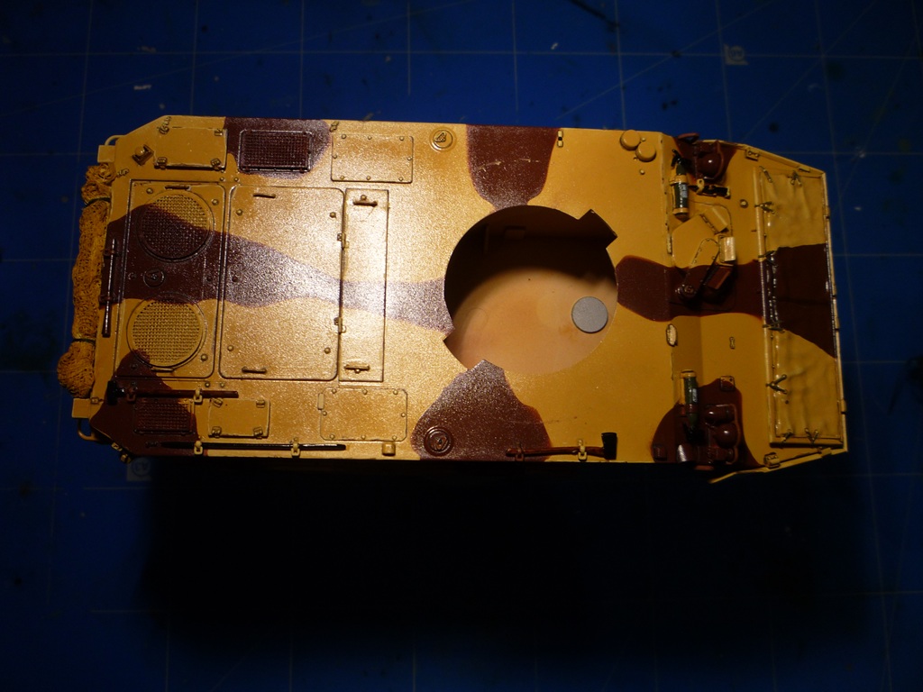

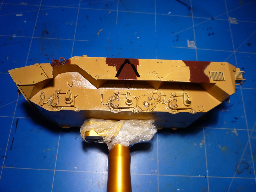

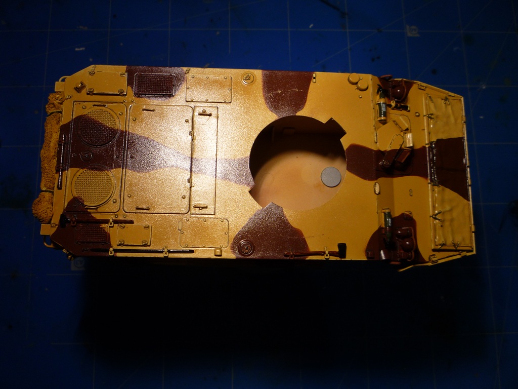

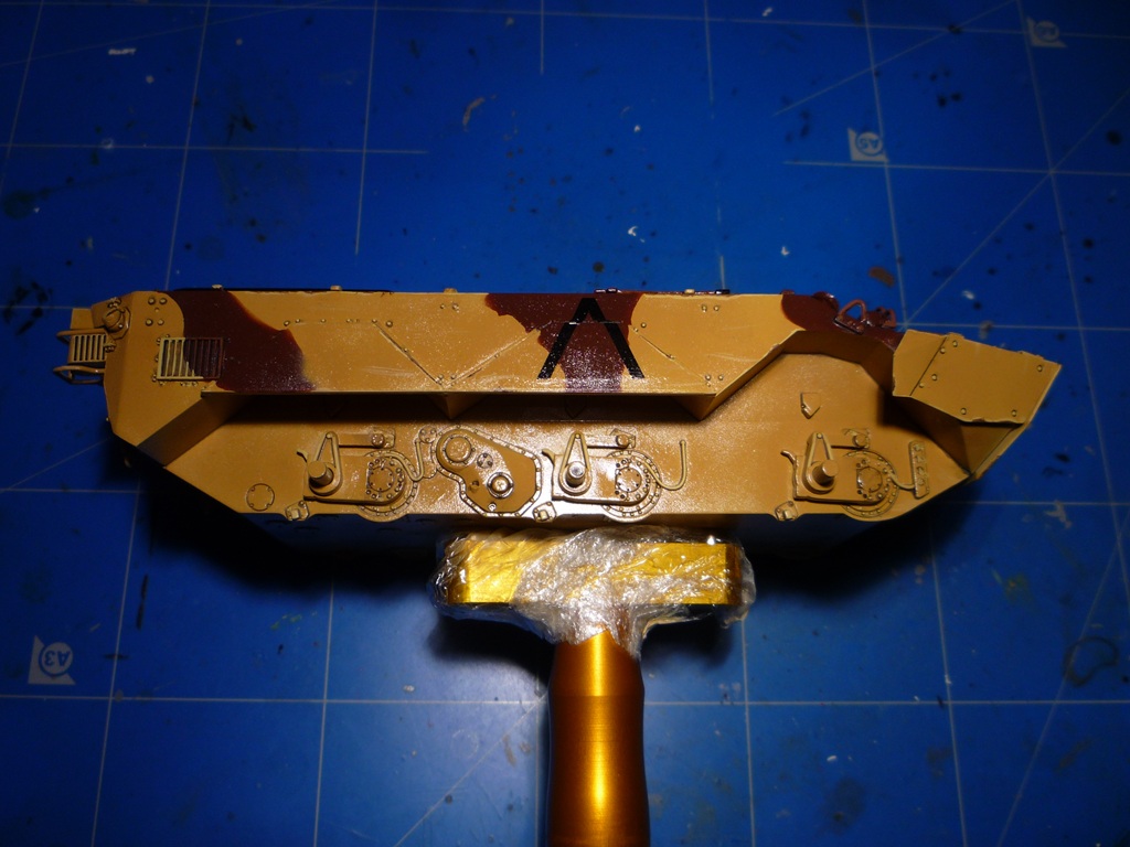

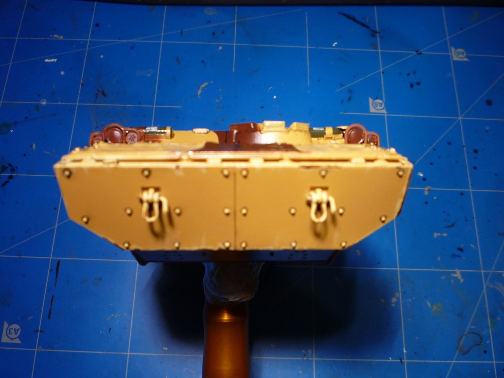

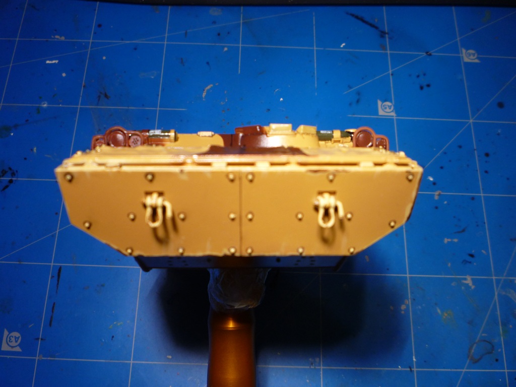

La peinture du char étant faite, j'ai commencé par diffuser du panel line "Dark Brown" Tamiya autour des détails et des lignes de structure. Ensuite, j'ai repris tous les détails en relief avec du jaune kaki 976 Prince August.
Avec cette même couleur, j'ai réalisé quelques éraillures aux endroits où l'équipage passe pour monter ou sur le bas de caisse aux endroits où il peut recevoir des cailloux en roulant dans le désert. A l'intérieur de cette couleur, j'ai déposé à certains endroits quelques pointes de couleur sépia à l'aide d'un stylo doté d'une pointe 0,1 afin de représenter la couleur d'apprêt. J'ai veillé à garder la main légère, les véhicules avaient été repeints quelques semaines auparavant et la peinture n'avait pas eu le temps de fortement se dégrader quand je regarde les photos de mon livre.
J'avais commencé ce montage sur l'ancien forum et je n'avais pas encore posté la suite ici, je vais donc réparer l'oubli.

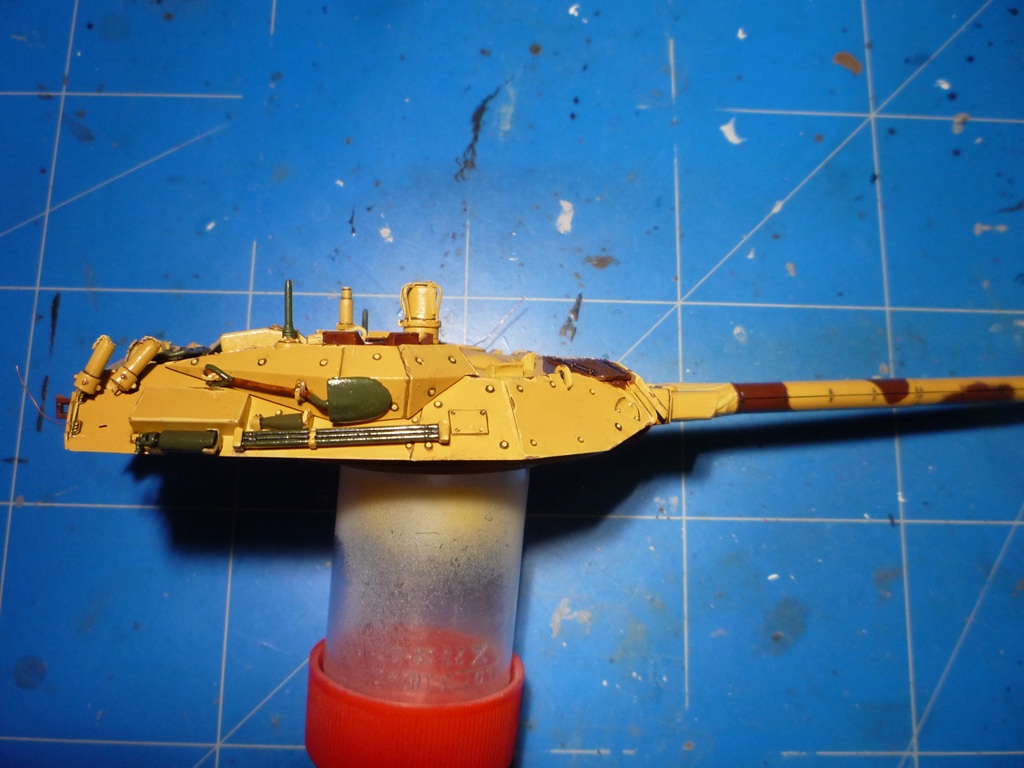

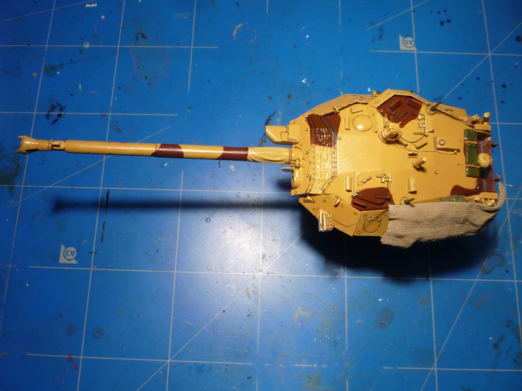

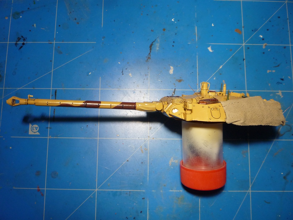

Même traitement sur la tourelle en respectant les zones de passage de l'équipage pour les éraillures.
J'ai aussi réalisé une bâche couvrant le panier de tourelle latéral contenant les sacs à paquetage, on voit cette caractéristique sur quasi tous les blindés. Pour cela j'ai utilisé une compresse de gaze trempée dans de la colle blanche diluée à l'eau. Ensuite, peinture en marron kaki 988 Prince August.

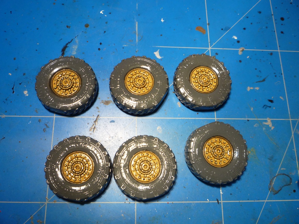

Les roues ont également subi la réalisation des ombres et des éclaircies.

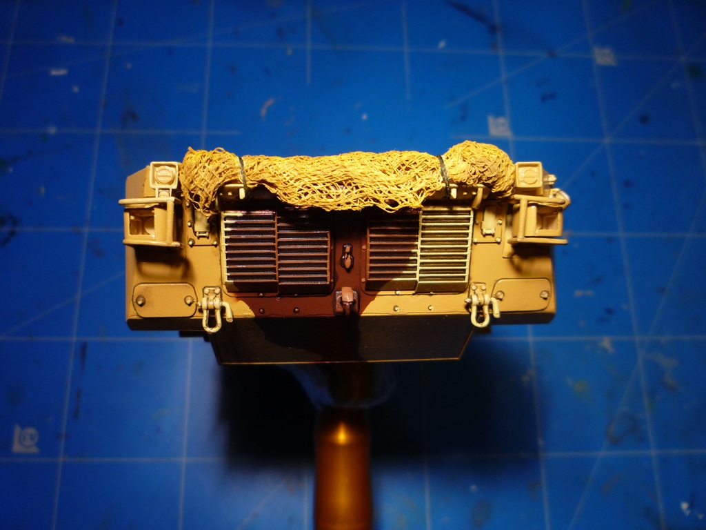

Enfin, j'ai réalisé un filet de camouflage à l'aide de gaze pharmaceutique afin de "meubler" la plate forme à l'arrière de la plage moteur. Là aussi, je l'ai trempée dans de la colle blanche diluée à l'eau puis mise en forme de façon a représenter la bâche roulée. A l'aide de fil à coudre vert foncé, j'ai représenté la cordelette tenant le filet en place, puis j'ai peint en ocre vert 914 Prince August.

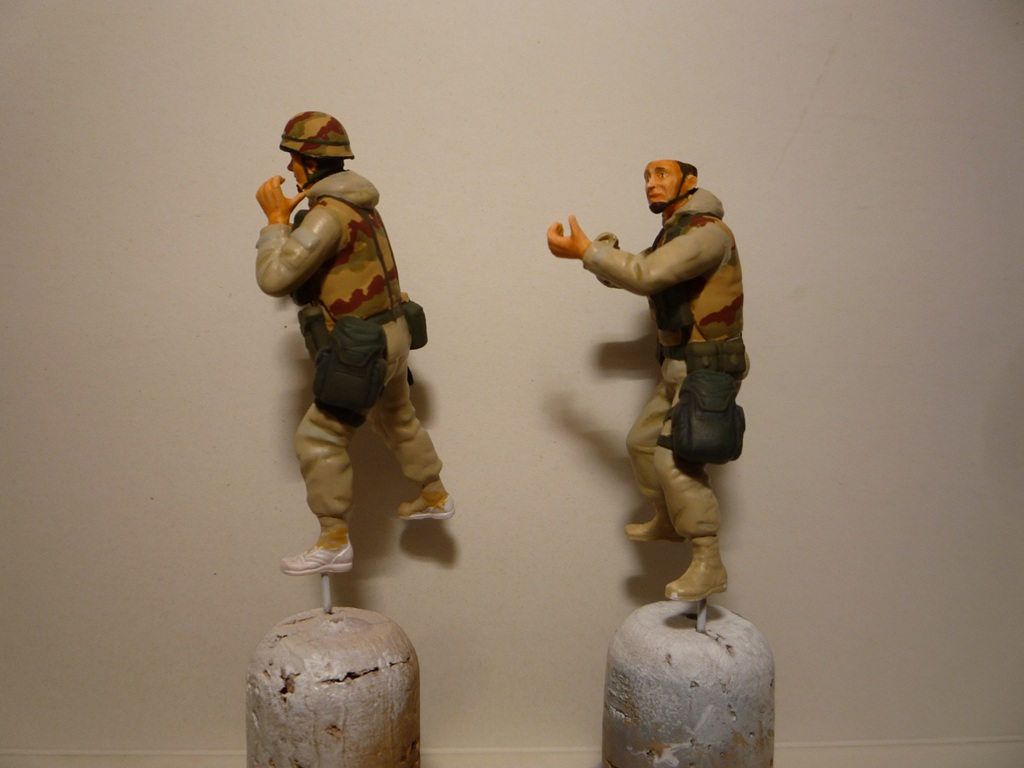

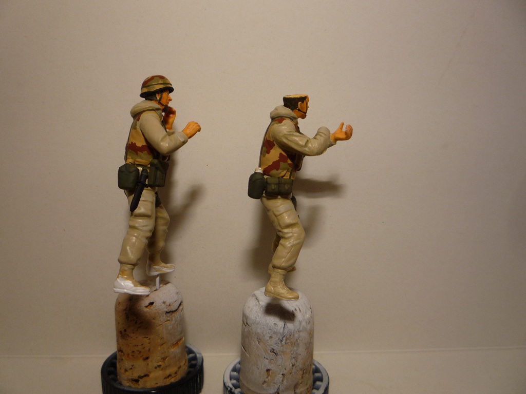

J'ai aussi attaqué la mise en peinture de 2 figurines qui iront sur le diorama, elles ne sont pas encore finies, j'ai encore un peu de boulot dessus...

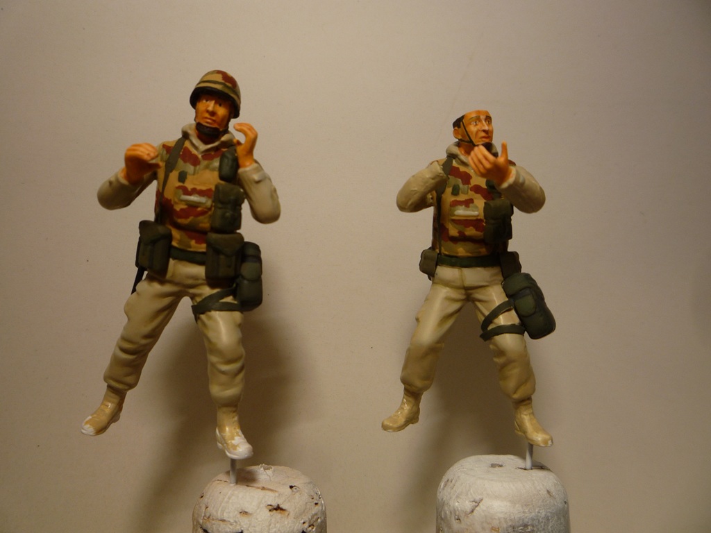

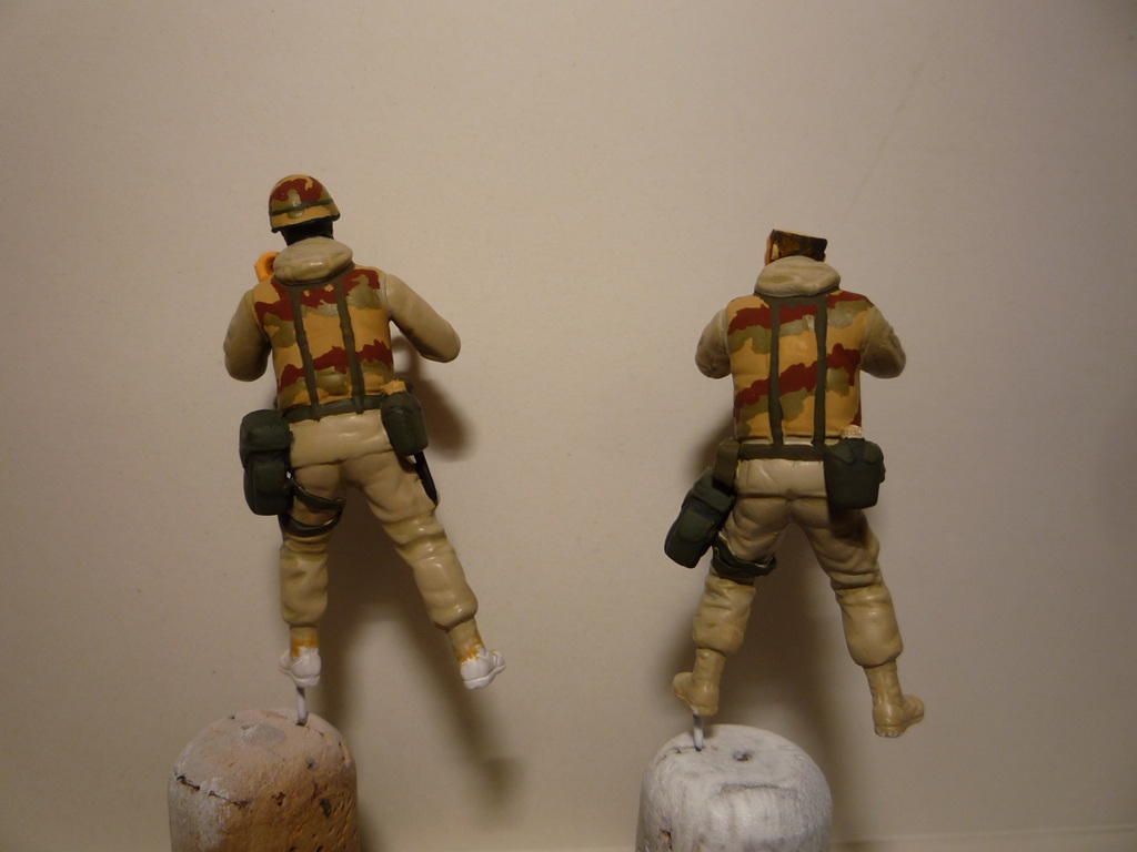

Merci Legrand58 pour ton message

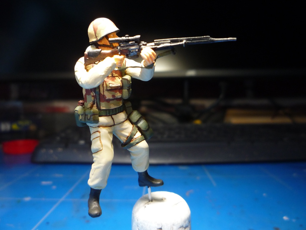

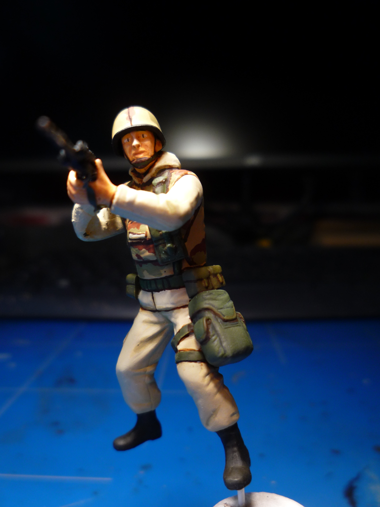

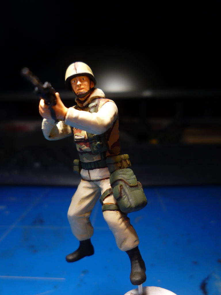

Les figurines sont terminées, elles seront empoussiérées aux pigments lorsqu'elles seront mise en place sur le diorama.

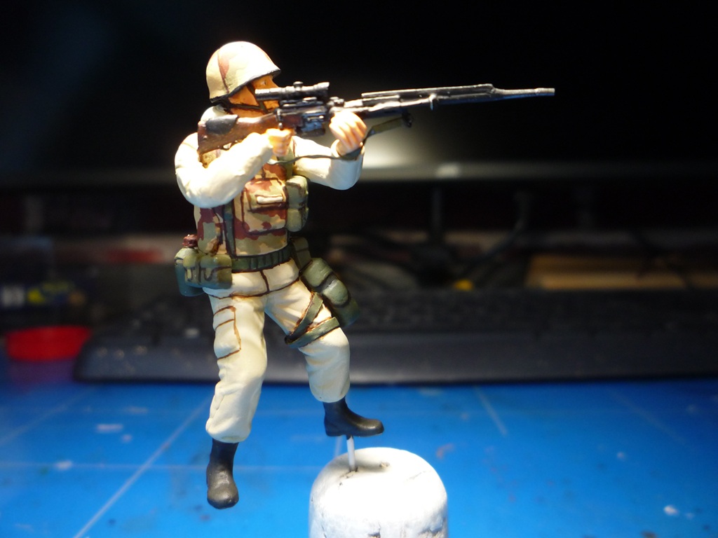

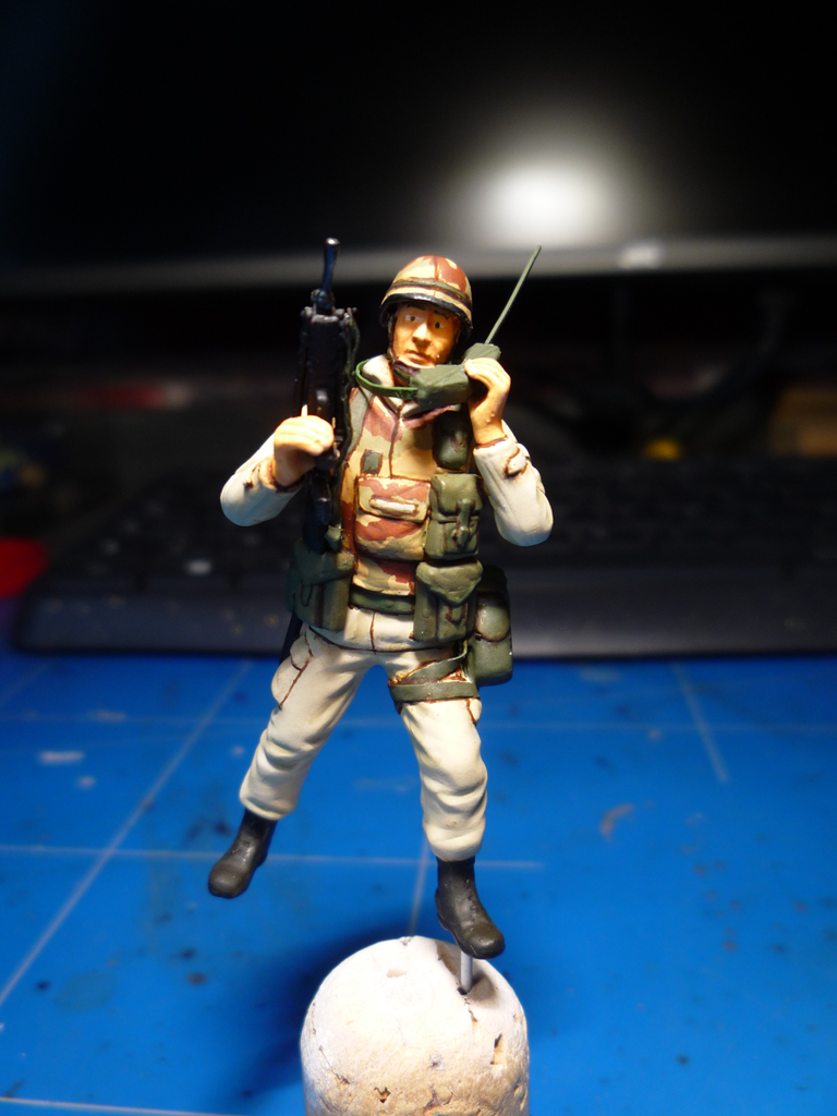

On commence par le Sergent, chef de groupe. La sangle de la radio et du FAMAS sont confectionnées avec de la feuille d'étain provenant de bouteilles de vin. L'antenne de la radio grâce à un profilé d'Evergreen.
Puis le tireur de précision avec son FRF2, là aussi, la sangle du fusil est en feuille d'étain et les boucles confectionnées à l'aide d'un fin fil de cuivre. Il me reste à terminer la patine du char et on devrait en voir la fin. A bientôt pour la suite!
