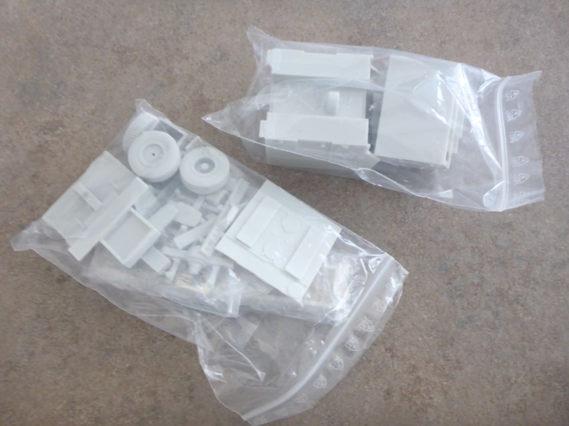

Dans la rubrique modifications légères (très légères) présentons le montage du Kit au 1/50e de l'Oshkosh P19 de chez FanKit.

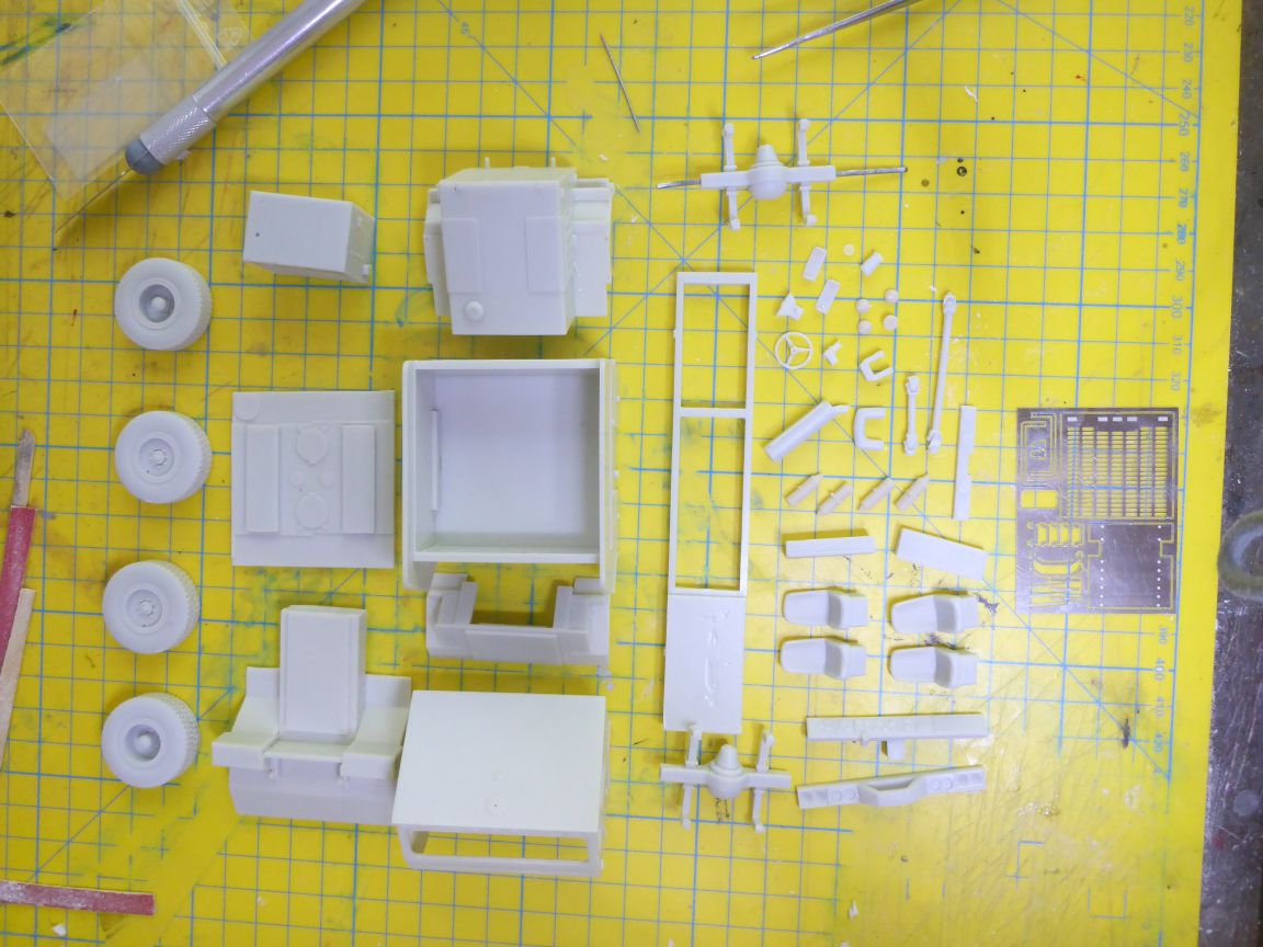

Ouverture de la boite... (Je sais ce sont les mêmes photos que celles que je vous ai présentées il y a quelques temps déjà dans la rubrique nouveautés...)
On attaque par l'ébavurage... Je n'ai même pas usé une demi-lime à ongle :P le modèle est très largement préparé au montage, la production est artisanale et principalement destinée à être vendue toute montée.
La principale difficulté rencontrée... Le perçage des ponts pour mettre les axes de roues. C'est plus long que la mèche; il faut donc percer par les deux bouts... En priant que l'on se croise au milieu :D
Le bloc moteur ne se centrant pas bien sur le châssis, j'ai du supprimer les 2 guides situés sous celui-ci pour qu'il se positionne... Encore en travers :cry: C'est moi qui n'avait pas assez enfoncé le châssis dans le bloc central d'un côté, donc ne touchez à rien le kit est parfait :mrgreen:

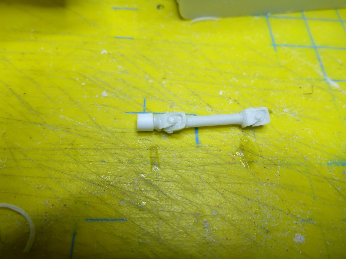

Bon, presque parfait, l'arbre de transmission arrière est un peu court

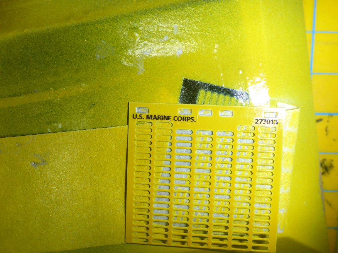

Aujourd'hui j'ai travaillé ma planche de décals, donc juste deux trucs

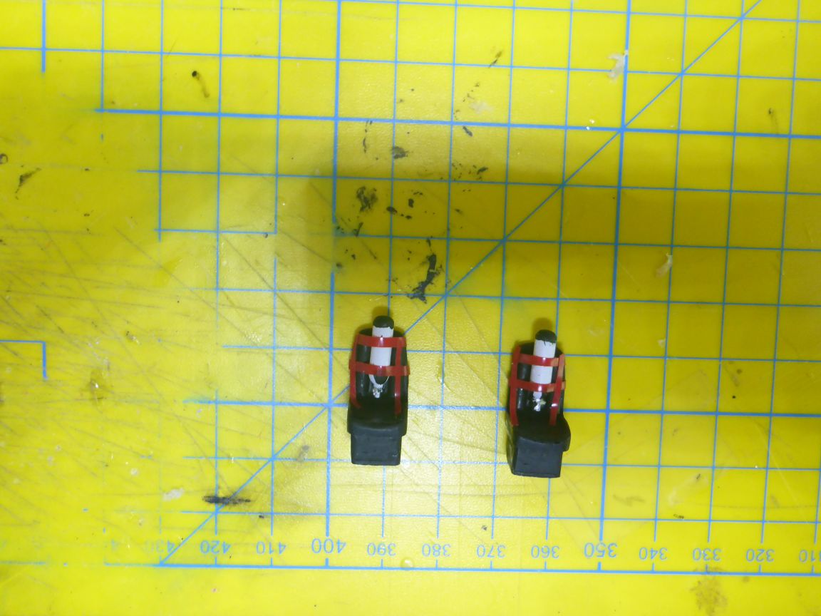

Sur mon exemplaire dans la cabine les sièges aux extrémités droite et gauche sont munis d'un ARI. Une petite représentation qui sera visible à travers le pare-brise

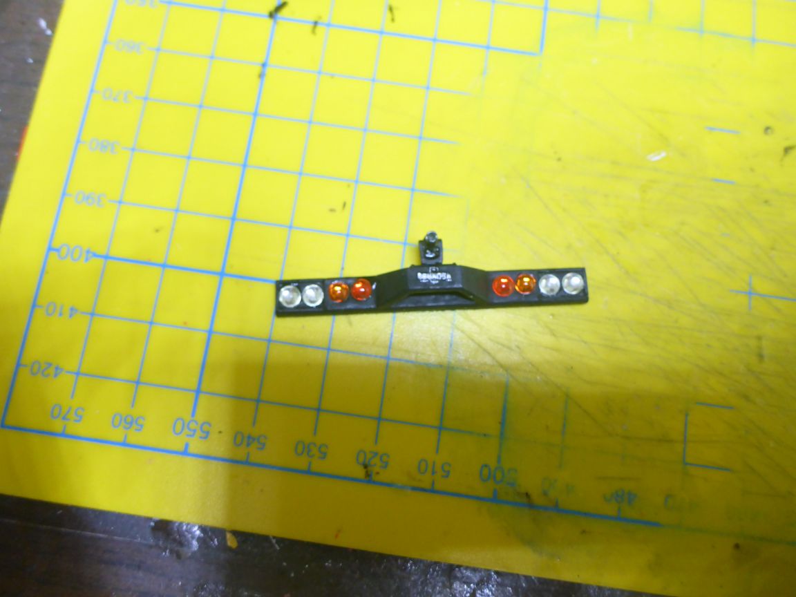

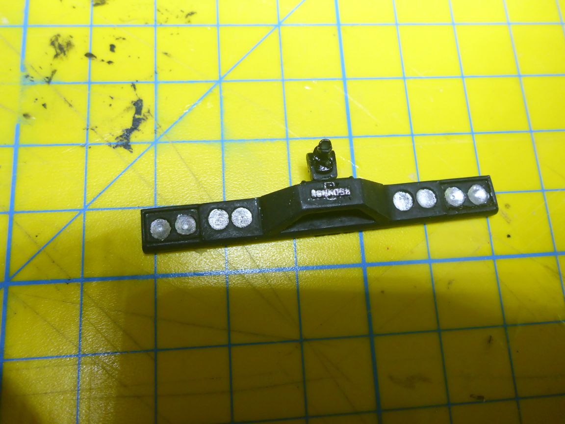

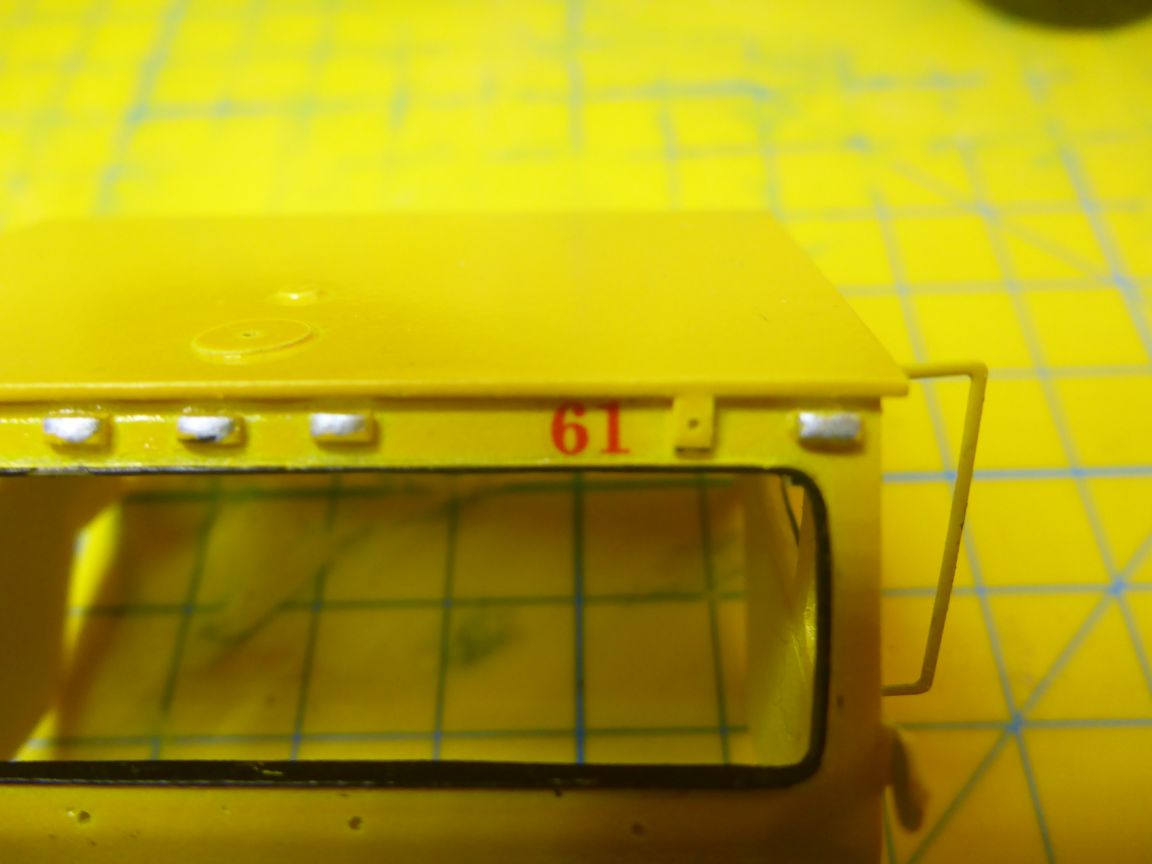

Travail sur le pare-chocs : j'ai peint mes feux en chrome au cas où je ne pourrais pas mettre des lentilles dans les emplacements en creux

Les 4 projecteurs de toit seront fait selon cette technique Petit Homme; pour le pare-chocs je voulais plus de volume dans l'aspect, voilà ce que celà donne... les feux oranges ce sont des transparents avec une goutte de Clear et pour les rouges, pas assez rouge à mon goût, j'ai repassé une goutte de Clear rouge

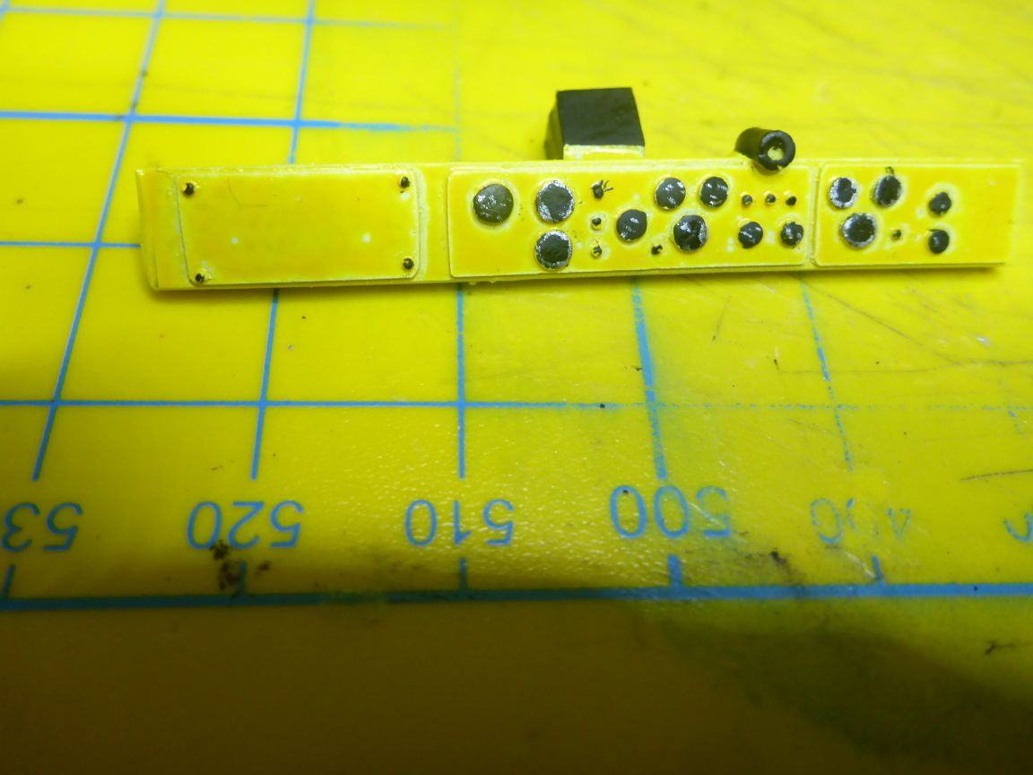

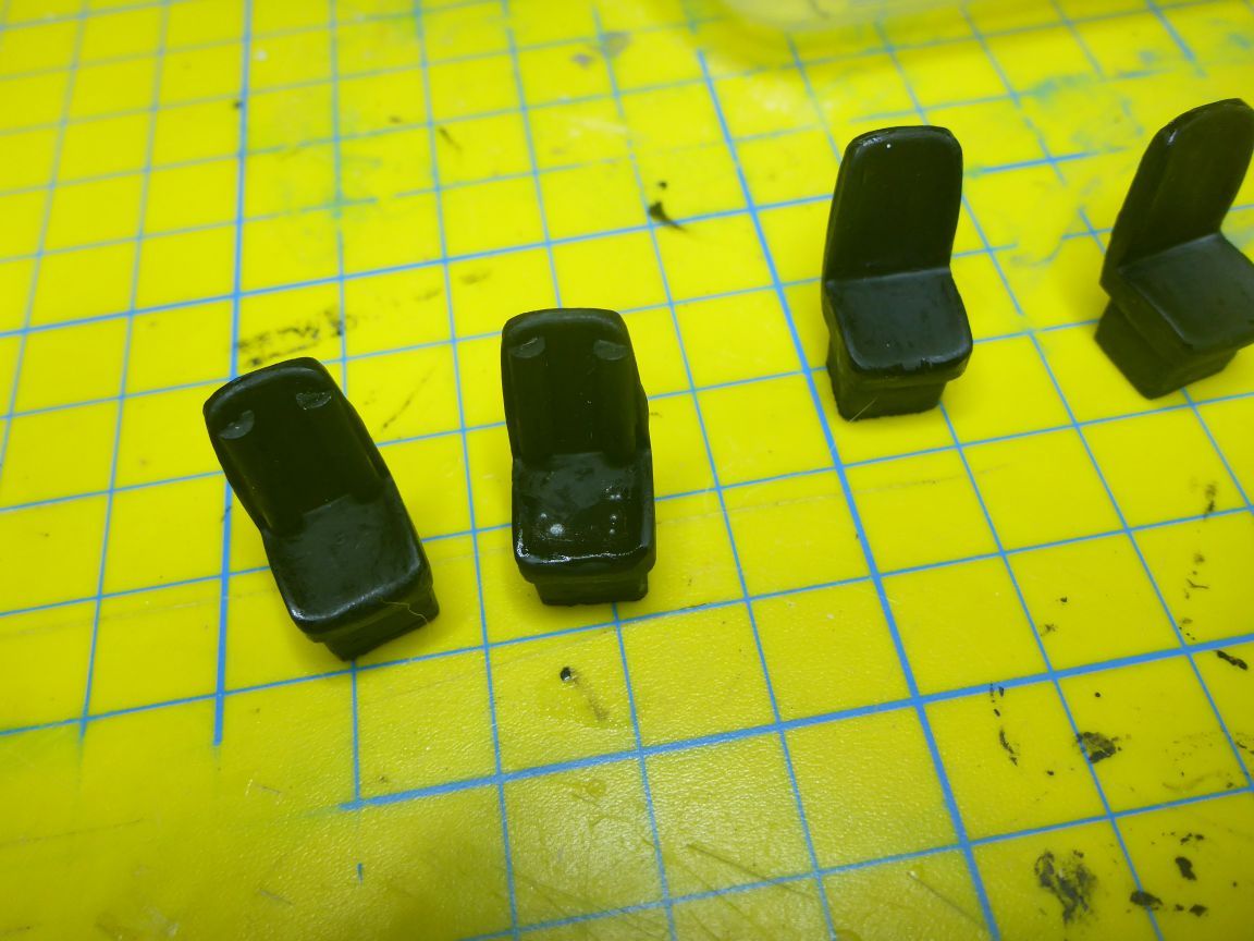

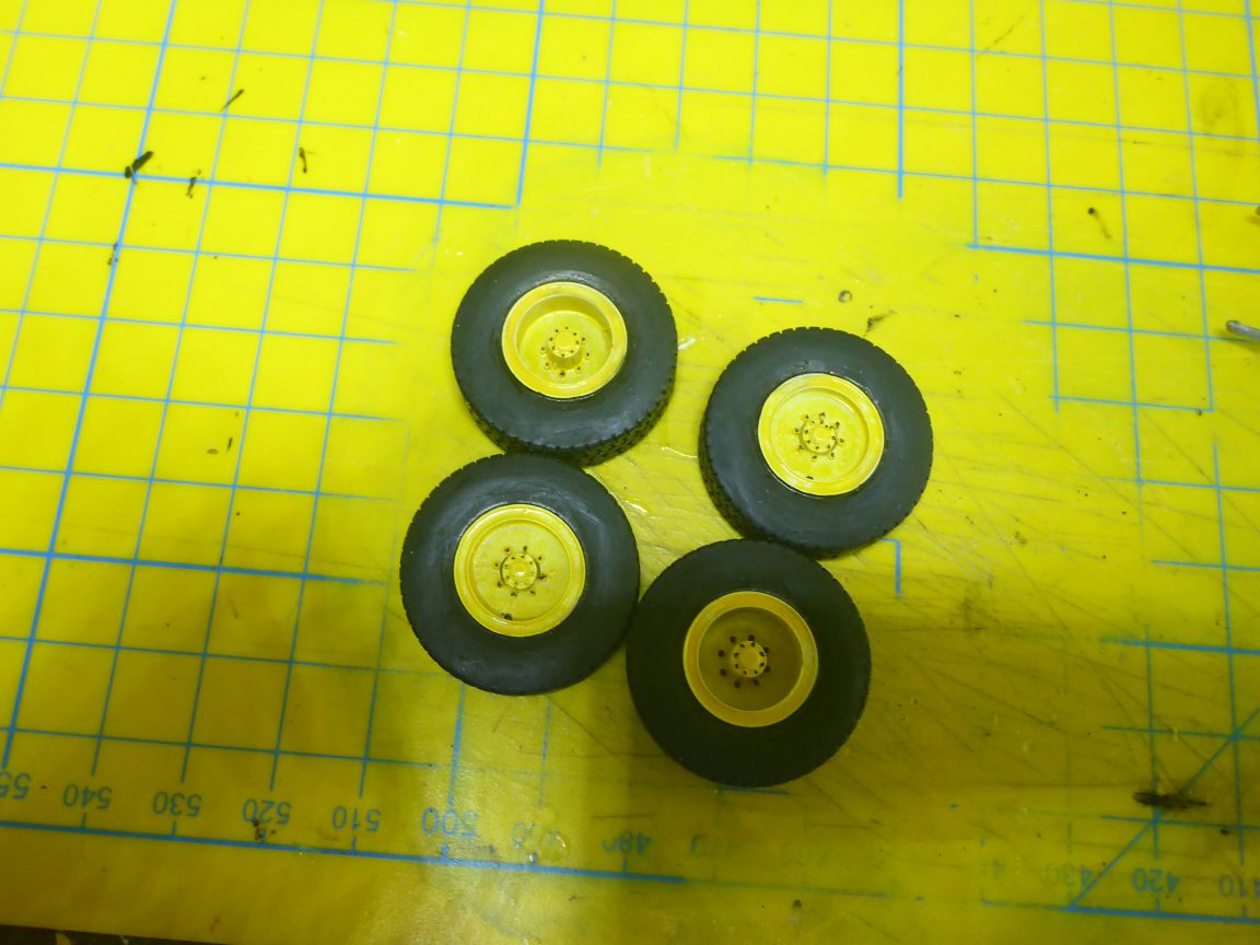

On poursuit le traitement des divers éléments : tableau de bord, roues

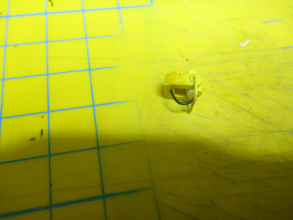

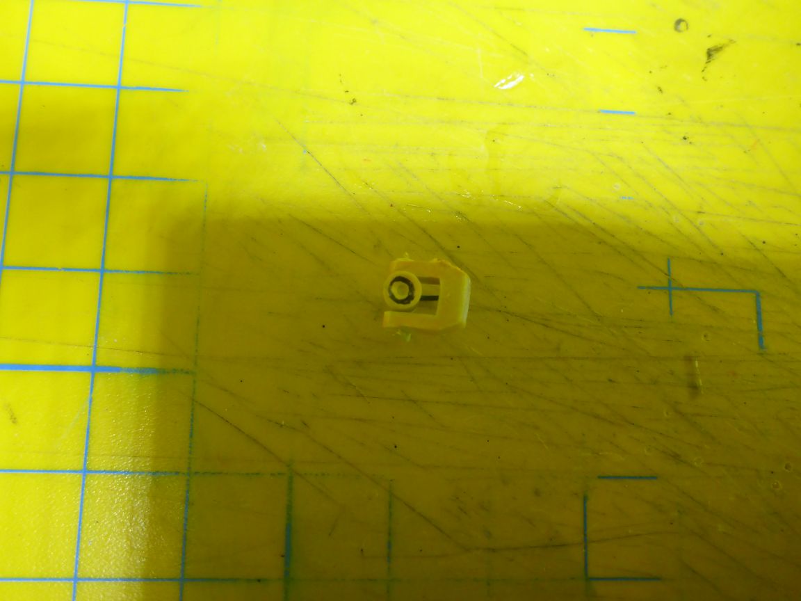

Petites amméliorations sur la lance de toit : peinture de la roue dentée, fil de la télécommande, rajout de la "poignée" sur l'arrière

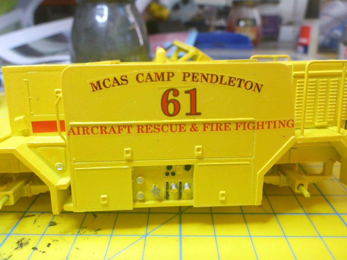

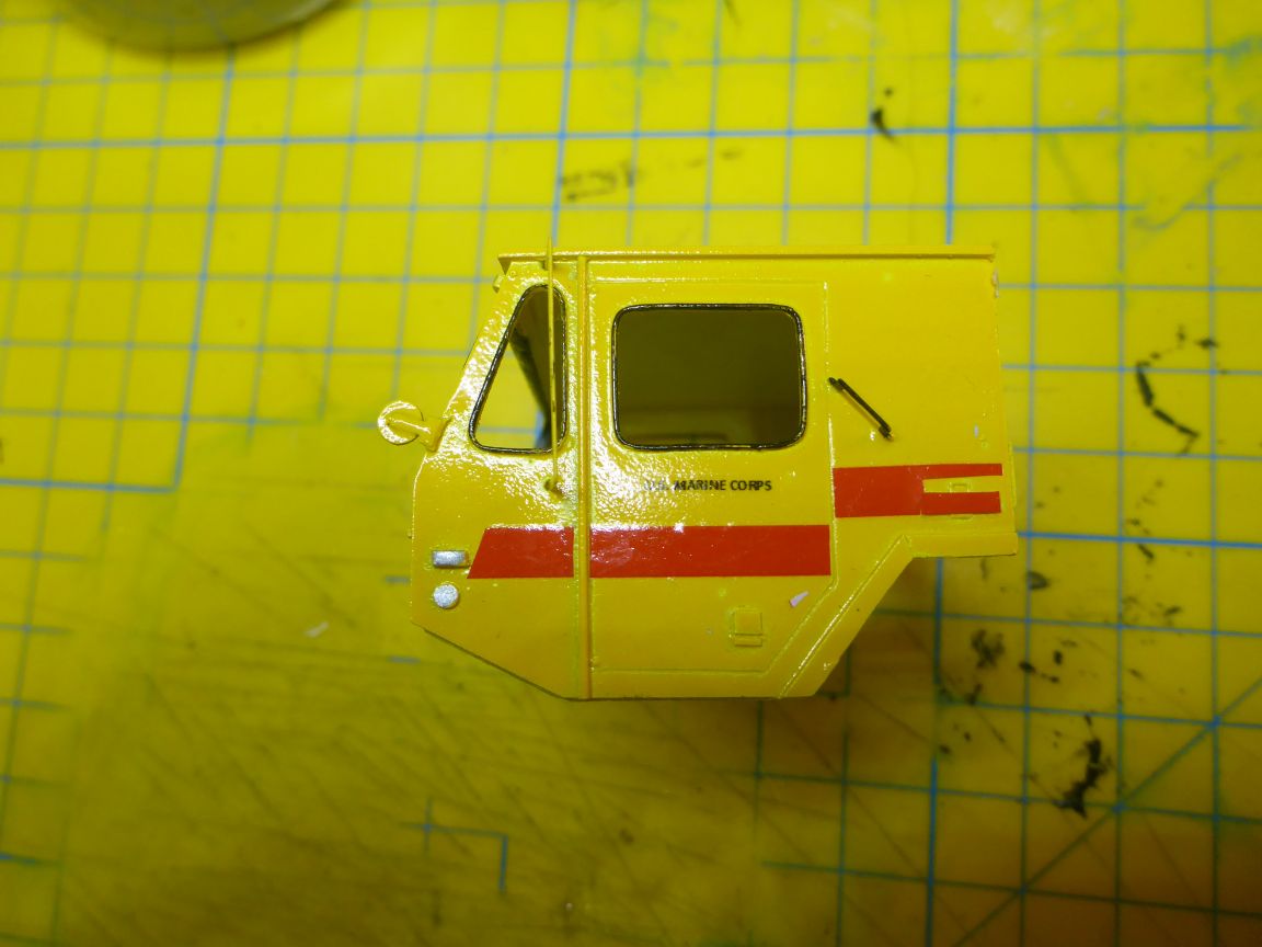

J'ai posé mes décals, et les bandes rouges que je vais devoir compléter par de fines bandes jaunes. Pour assurer mon travail un premier coup de vernis avant de poursuivre... Sauf que maintenant j'attends que ça sèche :cry:
