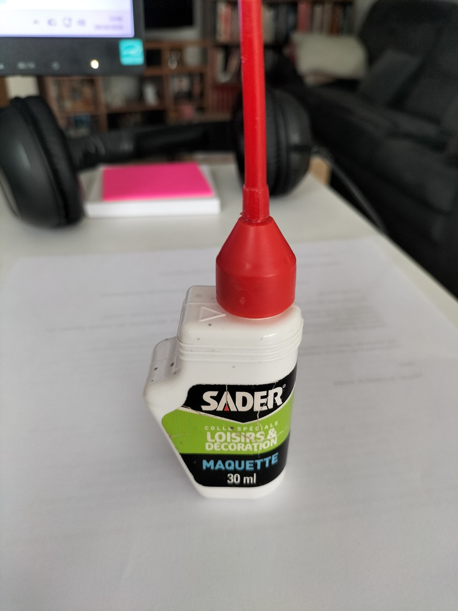

Pour la colle, je n'utilise pas de cyano,mais une simple colle à maquettes plastiques. Actuellement, j'ai un tube de chez Sader, comme la photo:
Le principe de la colle à maquettes plastiques est de fondre le plastique pour mieux le fixer, ce que la cyano ne fait pas, créant seulement un écran collant
