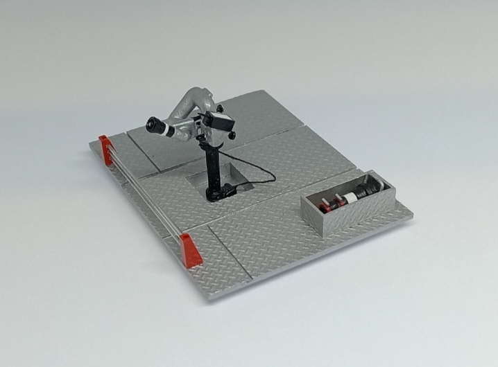

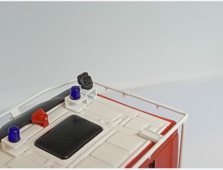

Salut les copains,
La suite du FMOGP :D

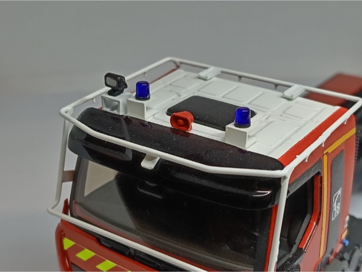

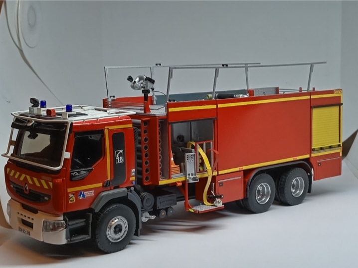

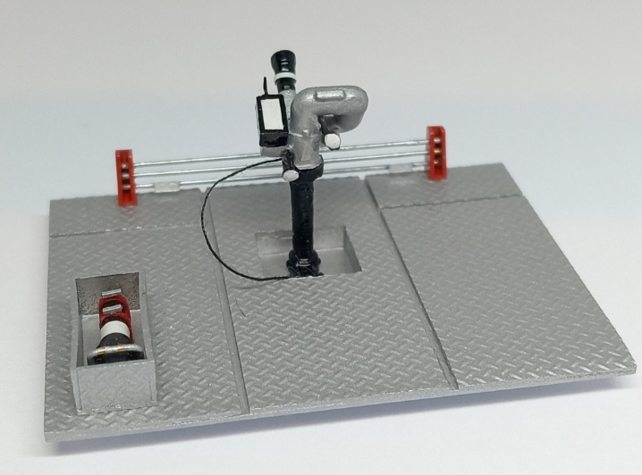

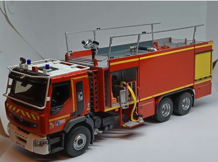

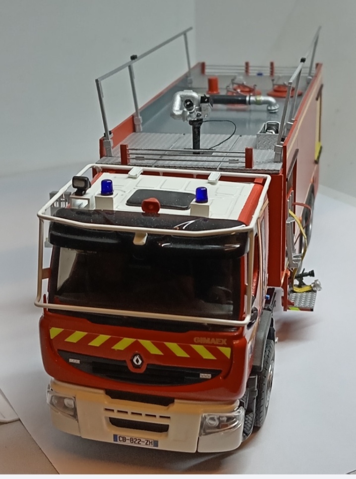

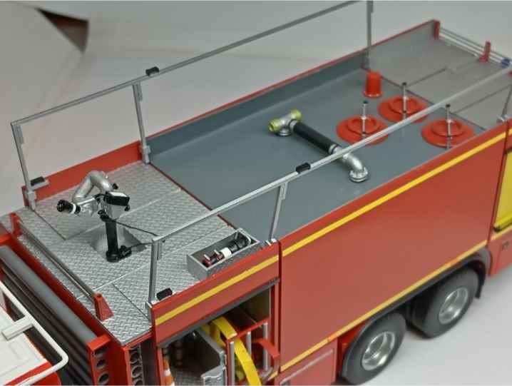

1- Réalisation du support de phare et collage du phare de recherche sur le pavillon
2- Finition et collage de la lance-canon
3- Pose à blanc des gardes corps sur la caisse

Il a vraiment une belle gueule 👍👍
Has thanked : 801 times
Il devient extraordinaire de détails!! :P :P :P

Une pure merveille ce bahut, on sait plus comment manifester notre admiration :o :o :o :o
J'ai une interrogation sur le vrai, détecté sur ta reproduction fidèle jusqu'au dernier boulon.
Sur l'arceau pare-branches sont représentées les buses d'aspersion d'eau sur les vitres latérales et arrières. Pour le pare-brise rien de visible, la casquette pare-soleil ne permettant pas l'emploi de l'arceau comme conduite d'eau sur cette partie de la cabine
Sauf... sauf que l'on apperçoit à l'angle gauche de la cabine un truc... qui pourrait être le dpart d'une conduite qui passe sous le pare-soleil pour réaliser l'aspersion du pare-brise
Impossible de trouver une photo explicite sur la toile, aussi je suis preneur de toutes précisions
Merci à tous :!:
Effectivement Michel il y a une petite conduite sous la casquette qui permet la protection du pare brise
Messages : 300
Been thanked : 117 times
Magnifique!!! 8-) 8-)
si on arrose le pare brise, ça doit sacrément chauffer!!!!! Est- ce que ce bahut est réellement prévu pour aller aussi proche du foyer?? :roll:
Merci Sylvain 8-)
Et non pas du tout :roll:
