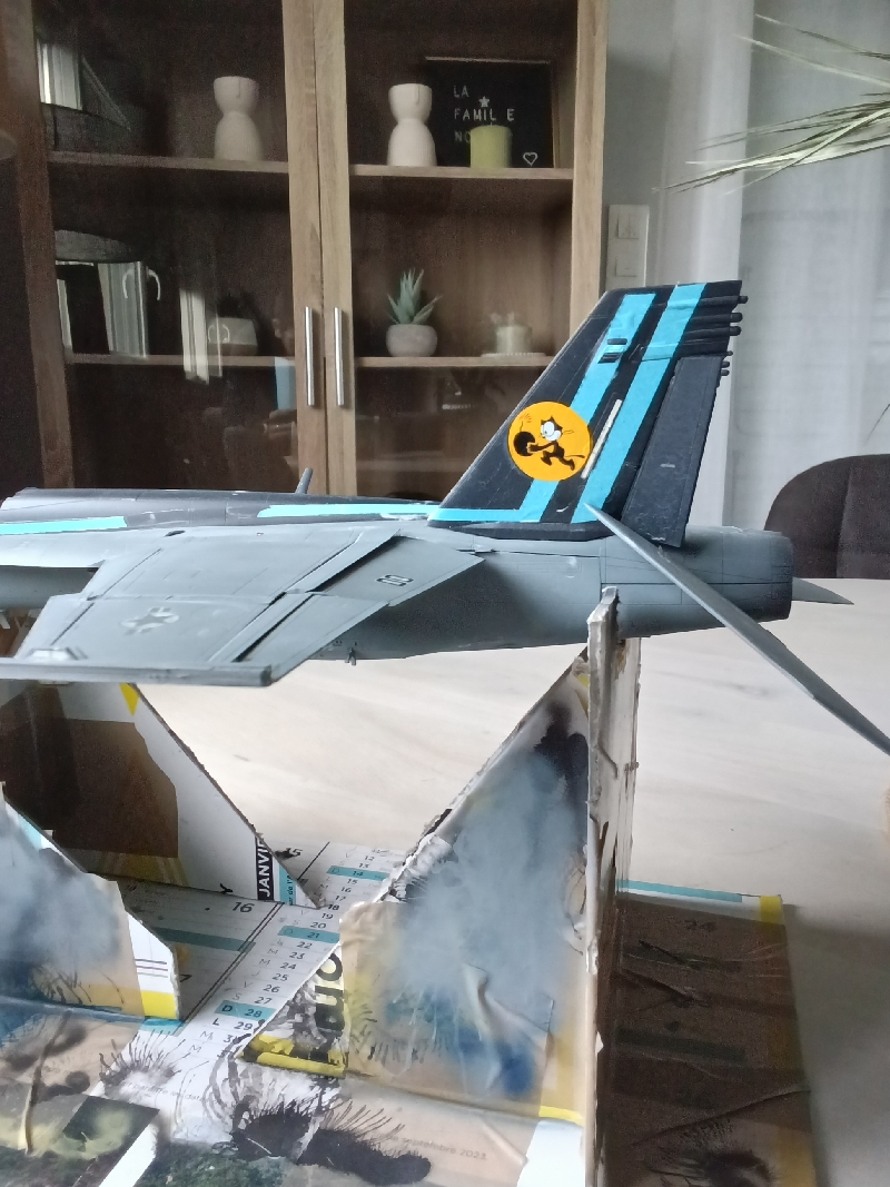

Bonjour à tous, la suite du bordel.
J'ai réussi à enlever délicatement une partie de la décalcomanie de la dérive de queue.
Ensuite j'ai pioché dans la planche de décals fournie, du coup, ce ne sera pas 100% fidèle au vrai mais ça cache la misère.Pour la partie bleue manquante, seul une reprise de peinture est envisageable pour le moment.

Je lui avais bien dit de rester sur F14 à Felix
ça va le faire l'ami

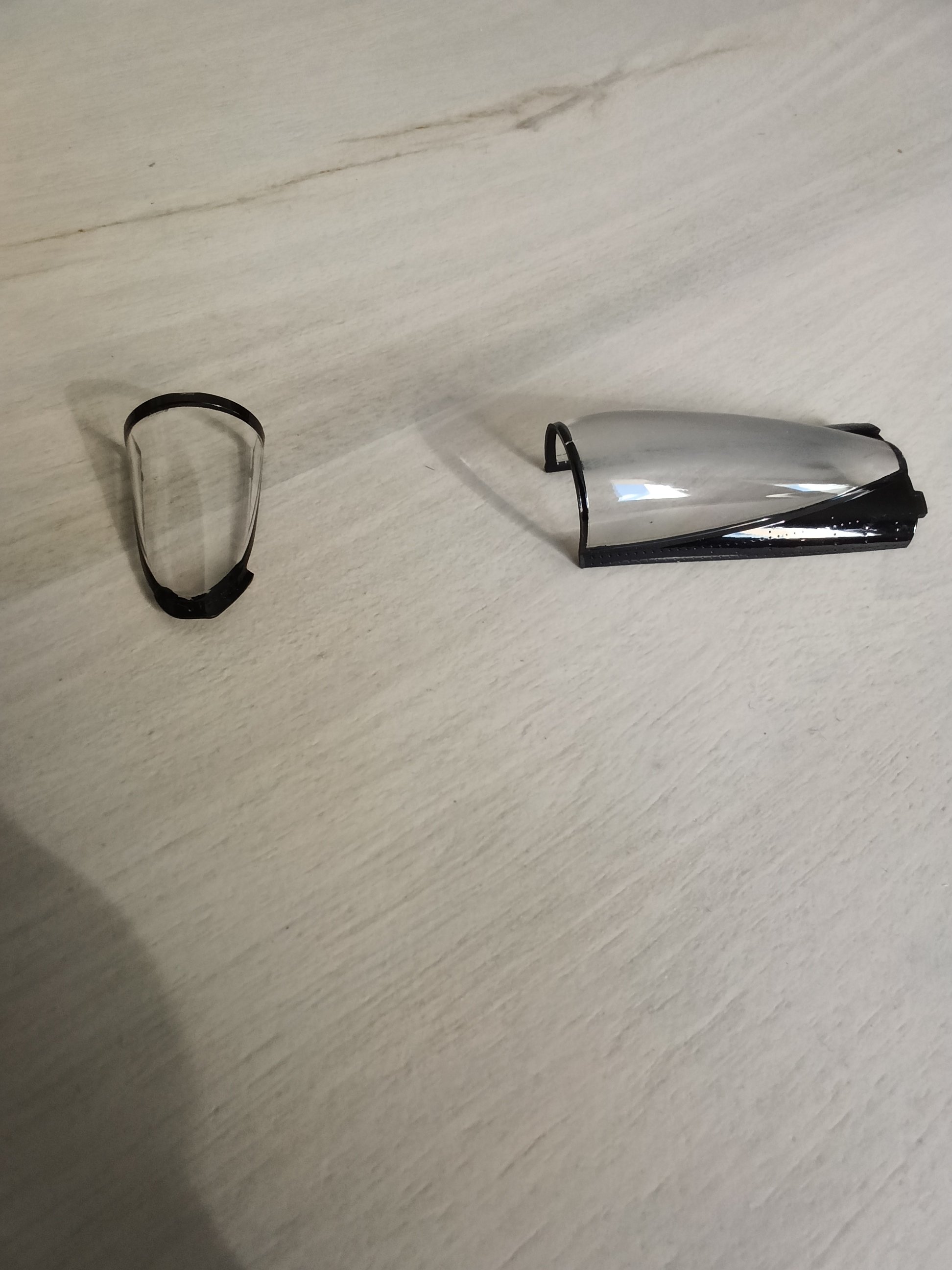

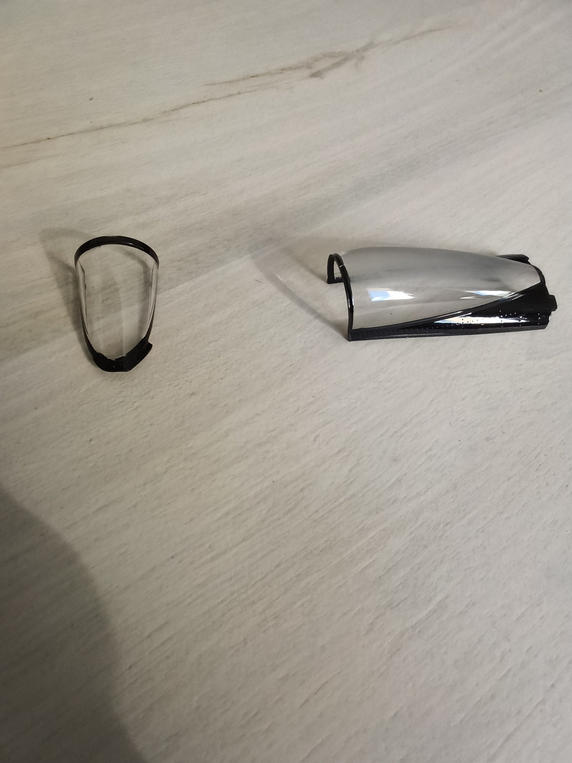

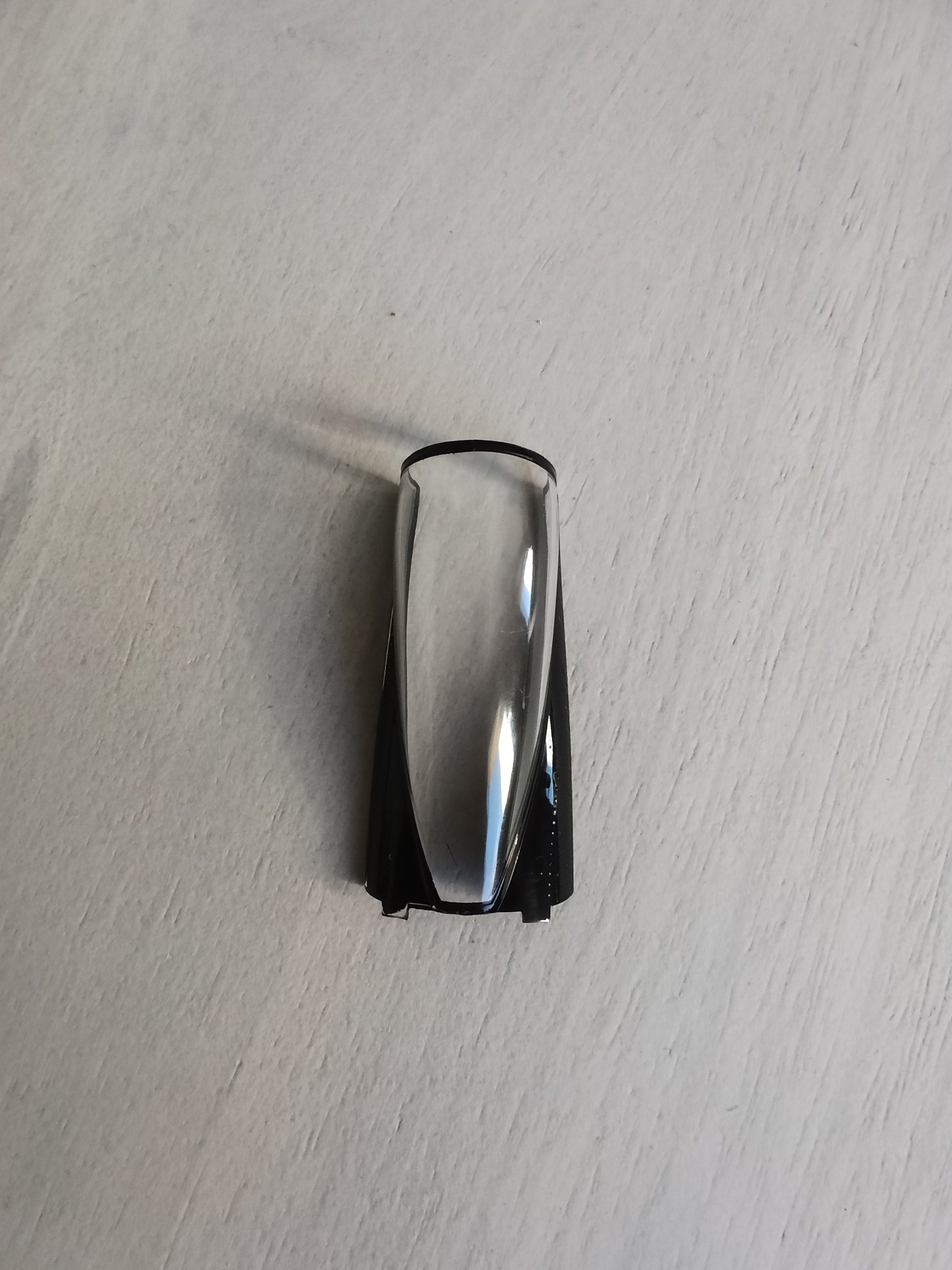

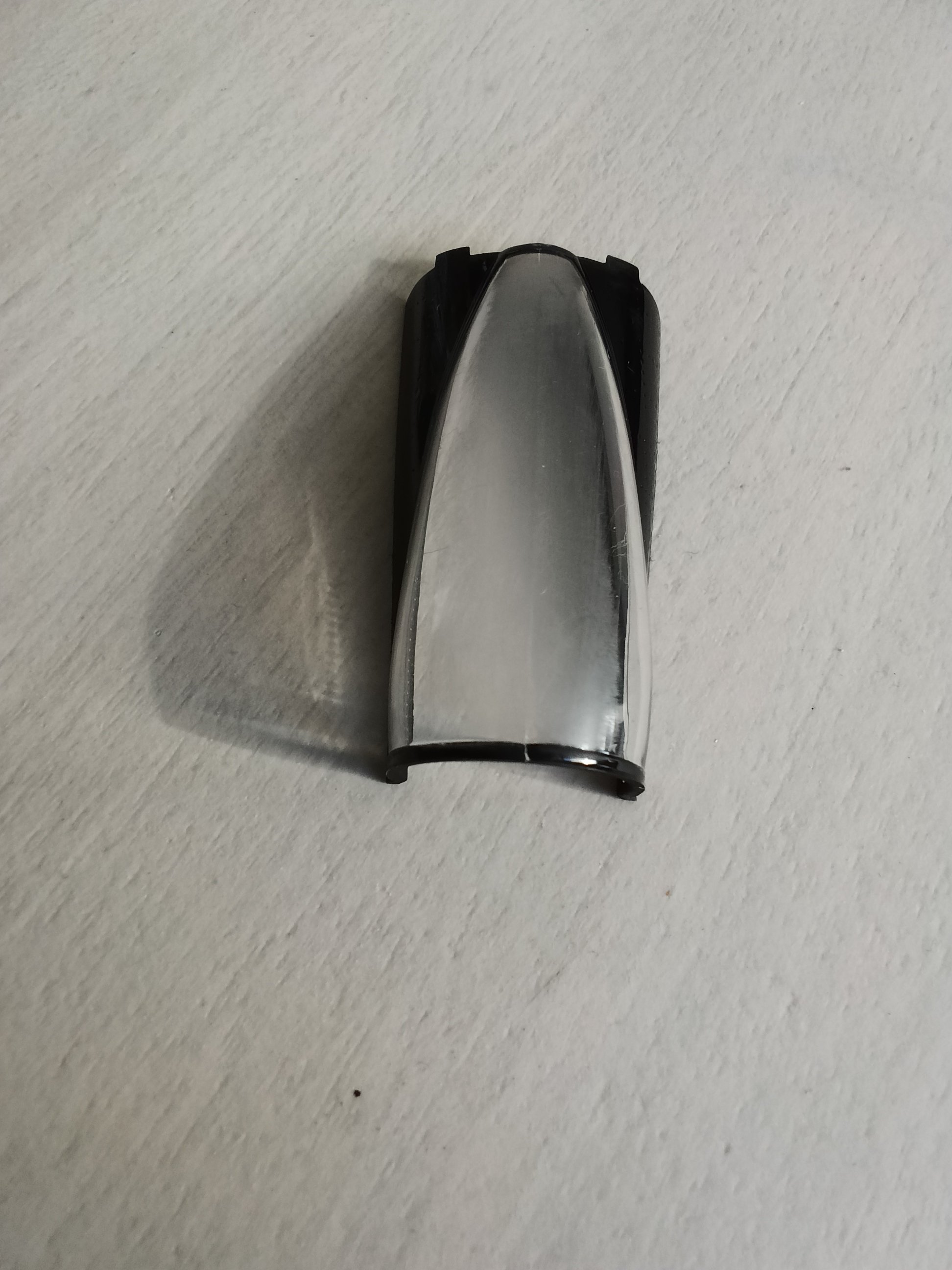

Bonsoir tout le monde,
Petites avancées sur le F18.
J'ai poncé au'grain 4000 à l'eau une ligne de démoulage sur la grande verrière.
Ensuite pose des masques fournis avant la mise en peinture, en noir.
Pour finir, polish Tamiya au chiffon doux et avec une brosse sur la Dremel. Le rendu est pas vilain mais je vous laisse juger.
Bonne soirée.
