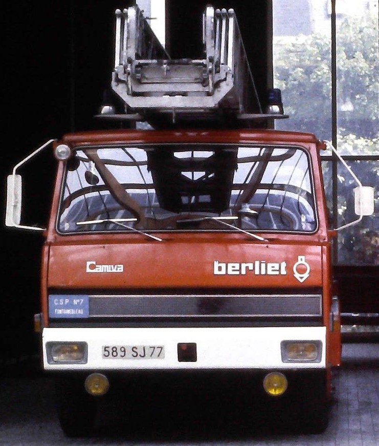

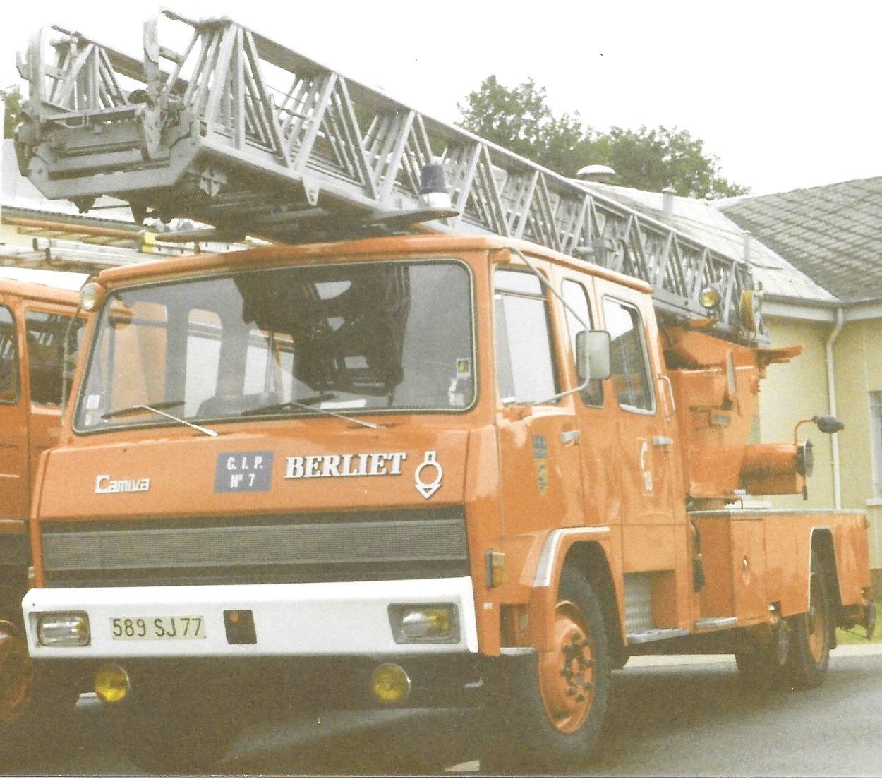

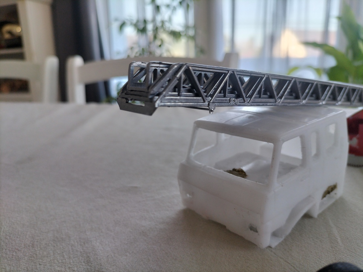

Vu que je me suis lancé dans la production de châssis et cabines de Berliet, je peux me lancer aussi dans la fabrication d'un engin qui m'était cher: L'EPA Berliet-Magirus sortie chez Camiva en 1974, sur le châssis 770KEH.
La voici en images:
EPA Fontainebleau.1.jpg (166.68 Kio) Vu 408 fois
EPA Fontainebleau.2.jpg (272.44 Kio) Vu 405 fois

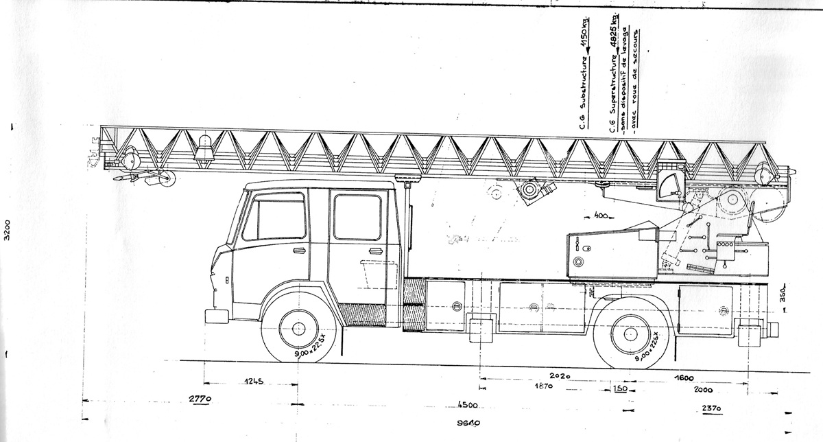

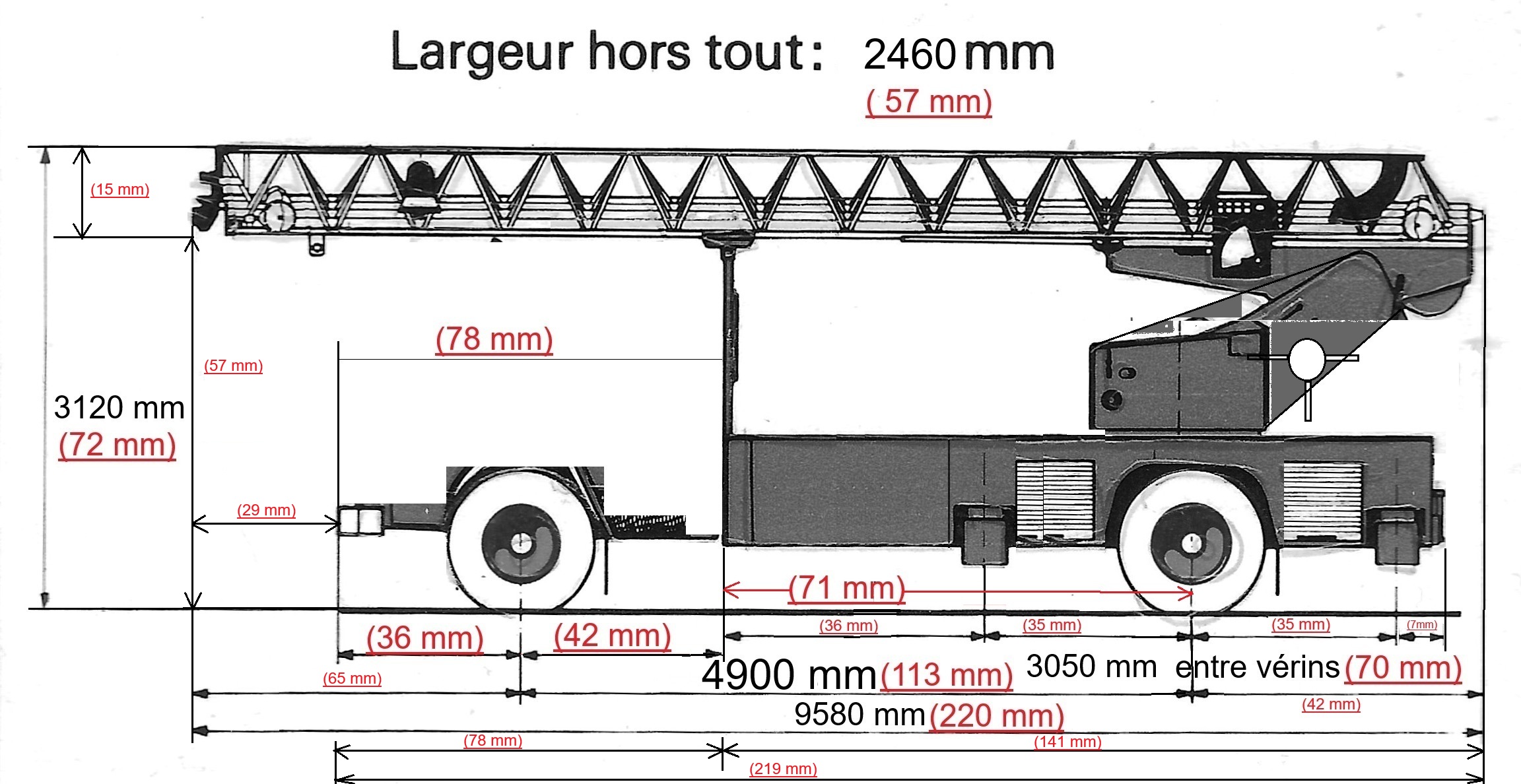

Je ne vais utiliser que la partie avant du châssis (Bas de cabine) et créer le reste, en respectant l'empattement de 4,90m et la longueur de 9,58m, soit 220mm au 1/43ème.Voilà ce que j'ai déjà commencé:
Plan coté de l'EPA.jpg (540.52 Kio) Vu 408 fois

Superbe projet 😍 (que j'ai aussi) Ayant déjà fait la cabine, il faut la raccourcir un peu (comme l'avait fait Riri si vous vous souvenez...) ;)

Tu avais mal suivi le modèle à Riri! :lol: :lol: Il a fait l'EPA sur Berliet 770KB6, pas KEH! La cabine est donc plus courte car pas de custodes entre les portes avant et arrières! :N :N
L'empattement n'est que de 4,50m

ThierrySaillant a écrit : mar. 14 avr. 2026 15:57 Tu avais mal suivi le modèle à Riri! :lol: :lol: Il a fait l'EPA sur Berliet 770KB6, pas KEH! La cabine est donc plus courte car pas de custodes entre les portes avant et arrières! :N :N
Exaxt, je me suis embrouillé avec cette cabine commune qui nous sert de base

Une question me vient à l'esprit en voyant cette cabine double: vous décaliez à combien de gars dedans? 1 conducteur et 1 chef d'agrès seulement ou alors 1 ou 2 équipiers montaient en plus à l'arrière?
Messages : 268
Has thanked : 41 times
Been thanked : 97 times
Re: EPA Berliet 770KEH-Camiva-Magirus 1974
A l'époque de cette échelle, Nevers avait une GAK en double cabine et il partait à 2... :o :o
Messages : 358
Has thanked : 618 times
Jarod a écrit : ven. 17 avr. 2026 09:37 Beau projet Thierry :N :N
On partait à 2, voire 3 si il y avait un servant de disponible!
