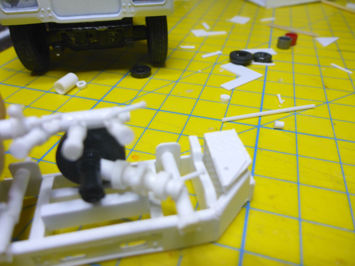

On poursuit avec le pare-chocs
Côté droit j'ai achevé le bac pour le tuyau d'alimentation après avoir positionné les 2 "parois" intérieures
Côté gauche : en partie inférieure il y a un petit coffre (le trou sera pour fixer la poignée d'ouverture)
Le coffre supérieur (sur la photo l'on voit plein de décroché... et une petite trappe sur le côté que j'ai représenté par un simple carré)
Vu côté intérieur on voit que la paroi du coffre n'est pas collée contre la séparation
Quelques travaux de peinture
Une fois l'apprêt passé... Sur mon coffre côté gauche j'ai rajouté un "couvercle" que l'on voit sur les photos peint en noir avec un petit volant...
Maintenant je peux m'attaquer à... La Pompe ;)

La pompe... difficile à interpréter dans les détails avec les quelques photos à ma disposition :?
J'ai préparé les 2 conduites qui apparaissent à droite et à gauche en partie basse (en haut à gauche sur la photo)
Les 3 conduites de refoulement de diamètre intermédiaire (en bas à gauche sur la photo)
Et la sortie de gros diamètre qui sort vers la droite de la pompe (en haut sur la photo)
Le corps de pompe et ?... on ne voit pas bien... ma représentation est peut-être fausse trompée par une des photos, il est possible que nous ayons 2 orifices d'alimentation montés en Y sur le corps de pompe
Sur mon pare-chocs j'ai monté... Je n'ai pas fait de photo ! :lol: Donc sur le fond j'ai réalisé 2 petits supports percés... sur mes conduites j'ai rajouté 2 petits ronds qui iront se ficher dedans après peinture séparé des 2 éléments
Selon le même principe pour pouvoir peindre séparement le pare-chocs et le bloc pompe j'ai rajouté des supports sur le pare-chocs qui recevront le corps de pompe en le maintenant à la bonne hauteur
